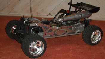

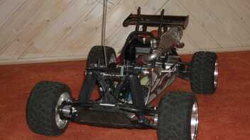

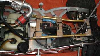

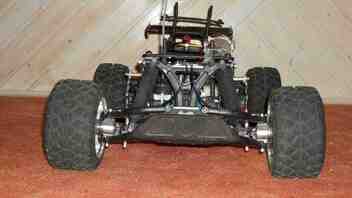

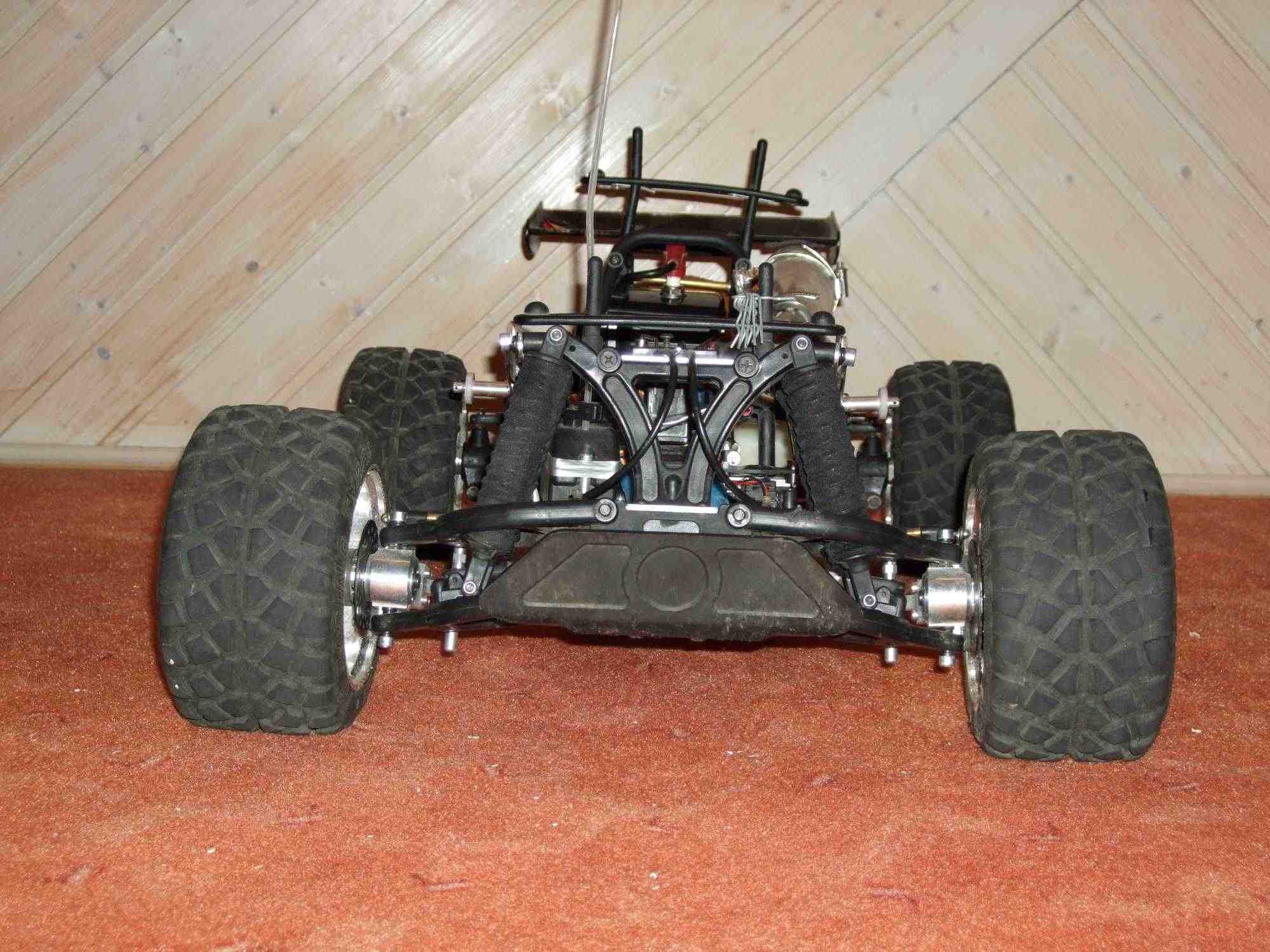

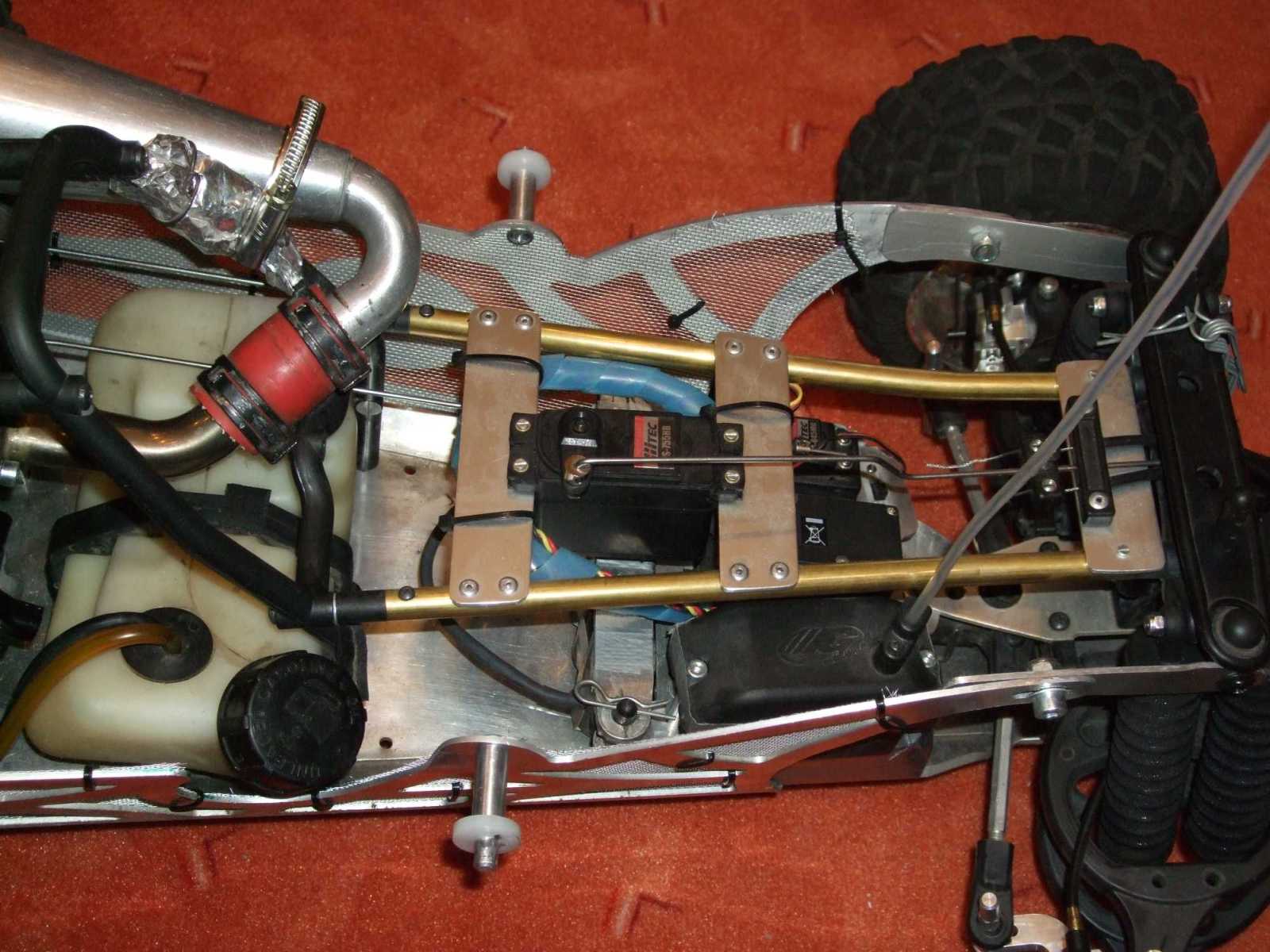

    so jetzt ist mein FG aus endlich wieder mal komplett :D Habe noch auf ein neues 18er Ritzel (was ich beim auseinandernehmen verschlammt habe) und eine 7500er Kupplungsfeder gewartet. Sind heute gekommen.
    Habe da aber noch mal eine Frage an euch: Wie feinfühlig so ein FG Fahrwerk arbeitet, muss ich euch glaube nicht erzählen :huh: Deshalb habe ich aus jedem Dämpferpaar je ein Dämpfer mit 1000er Silikonöl befüllt gelassen und den anderen habe ich so weit geleert, dass keine Dämpfungswirkung mehr hat, aber noch nicht trocken läuft.
    Werde das morgen dann auch mal testen. Nur da ich mit dem am Samstag auf dem Treffen bin, bin ich mir nicht sicher, ob der für eine Kiesgrube oder was das ist, nicht zu weich ist. Könnst ihr mir da mal bitte weiterhelfen?

    P.S. Habe euch 3 Bilder von meinem Baby gemacht, hoffe er gefällt euch :P
  • Hi den haste ja super sauber hinbekommen!! :top:
    Mit den Dämpfern würd ich nicht machen da geht die haupte last auf den Dämpfer wo richtig befüllt ist und der andere ist dann sinnlos!
