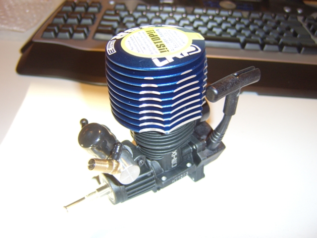

    wie bei meinem Axial fasse ich auch hier mal den Erfahrungsbericht zusammen:

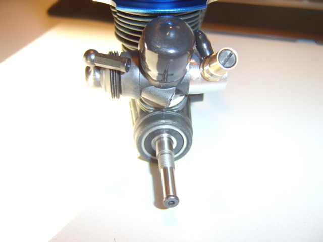

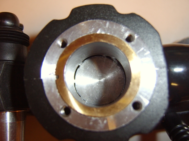

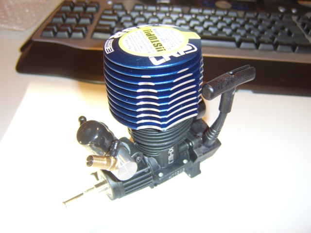

    Der Motor macht auf jeden Fall so einen guten Eindruck. Was ich schon mal gut
    finde ist, dass alle Öffnungen verschlossen sind, eine
    Glühkerze ( LRP R5) verbaut und der Motor geölt ist. Dies
    alles war bei meinem Axial nicht.
    Als ich aber die beiden mal verglichen habe, ist mir aufgefallen, dass
    das Gehäuse vom Axial etwas schöner und sauberer verarbeitet
    ist, als das vom LRP.
    Aber das hat ja eigentlich nichts zu sagen. Schließlich zählen ja die "inneren" Werte. ;-)[/size]
