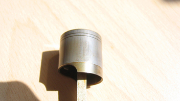

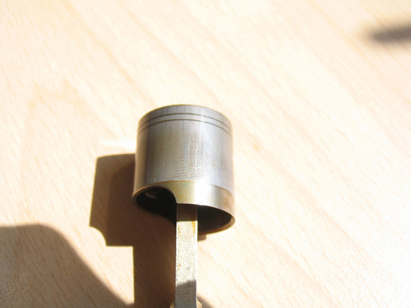

    Har, Har der Tank ist wohl schuld an dem schlechten Motorlauf! Irgentwo muss ein (s*****) Haarriss sein wo dann der Druck entweichen kann! Unser RC-Opa ( :) im guten Sinne; 20 Jahre Erfahrung haben den Savy dann doch in die Unterwerfung gezwungen :lol: ) hat mir einen Tank mitgebracht mit dem wir es dan probiert haben. Nach ein wenig Einstellerei lief das Biest dann auch wie eins! Einfach nur Mörder, Porno, brutal,...!!! Naja ich kauf dann wohl noch das Stahl HZR, den Tank und ein neues IR Thermometer!

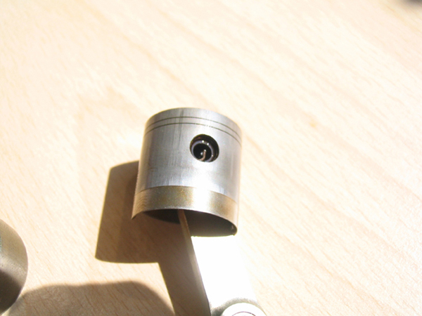

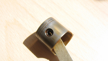

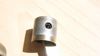

  • So Tank und Hz sind gestern gekommen, hab sie auch gleich eingebaut! Dabei hab ich dann den Reverse rausgeholt weil der nicht mehr geschaltet hat. Diesen hab ich grad aufgemacht und ich staunte nicht schlecht! Da ist ein Zahnrad das beim schalten zwischen dem schiebbaren und dem 2. festen ist. Dieses Ding hat sich in 4 gleich große Teile zerlegt :o Unglaublich die teile hab ich im ganzen Gehäuse gefunden :lol: 2 Teile haben sich sogar in das Plasig reingebohrt! Das Zahnrad auf der Hauptwelle wo das kleinere reingeschoben wird sah auch nicht mehr so gut aus obwohl ich immer dadrauf geachtet habe das ich nur im Stehen schalte.
    Fazit: Das Ding ist nur was für Smallblocks und nichts für die großen! Aber selbst bei den kleinen muss man höllischst aufpassen das man nur im stehen schaltet!
    Wenn es trocken ist, werd ich mal testfahren im Garten! Ich hoffe nur das die Kupplungsglocke das Stahl HZ aushält, da ich mir nicht sicher bin ob es eine gehärtete ist!

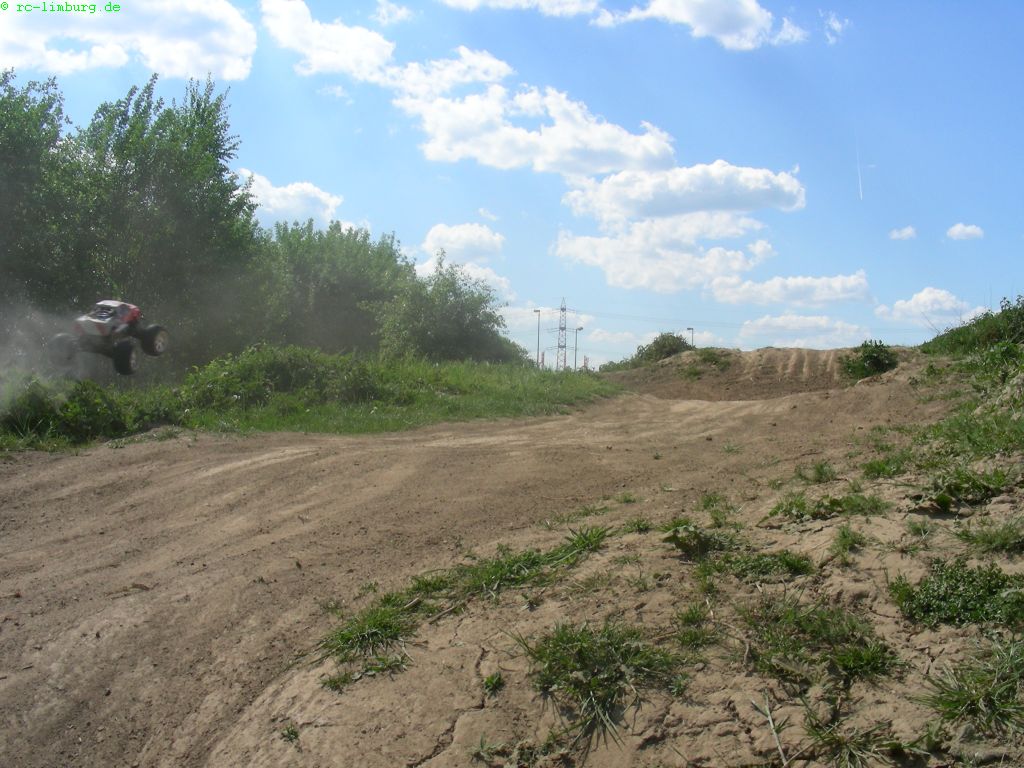

    Ach ich hab sogar ein paar Action-Bilder von unserer "Strecke" :) und ein Bild von meinem Monster, auch wenn es OT ist, ich finds geil!!!

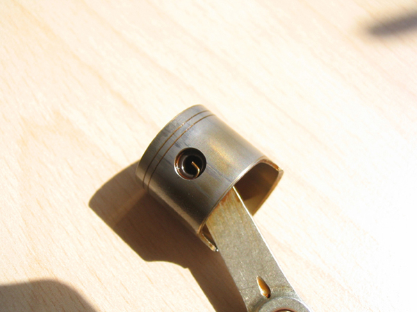

    Also, der Motor ist eingestellt von einem Kolegen und rennt wieder ganz gut! Ich wüsste zu gern wie der Dreck da rein gekommen ist!
