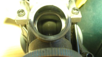

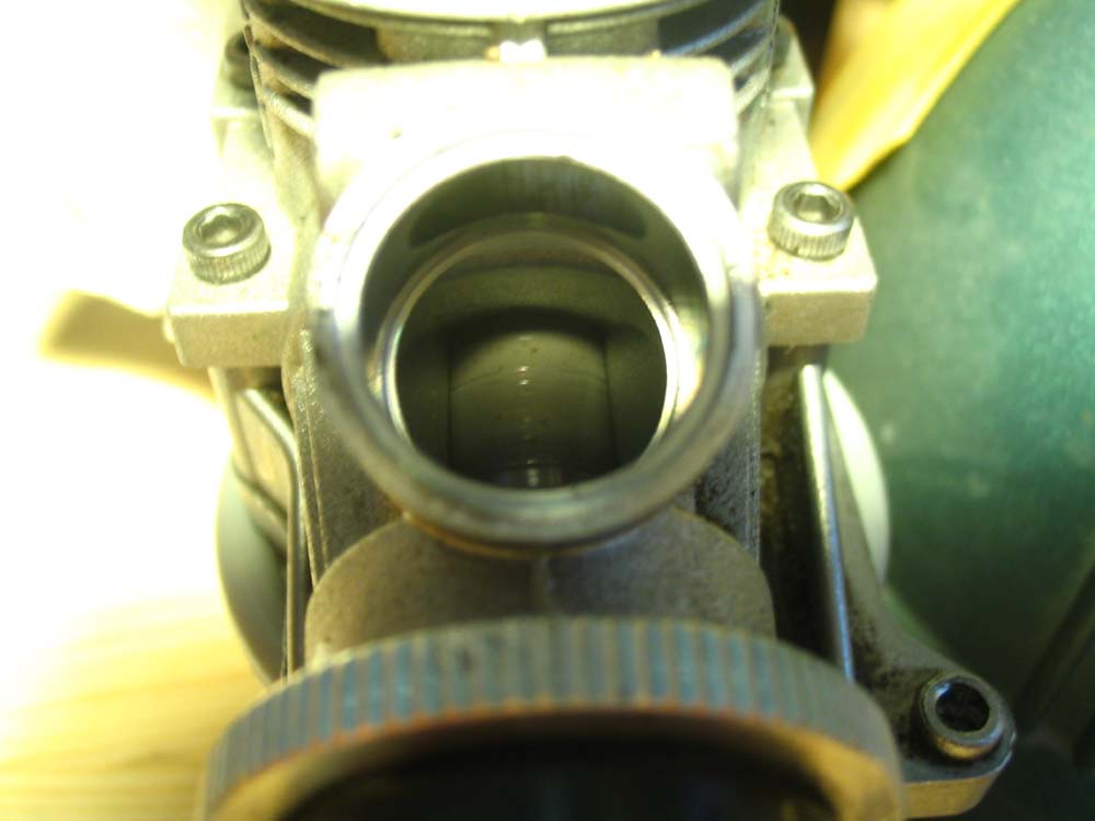

  • So meinen 200dersten Post widme ich meinem Tagebuch!
    Ich habe den MHU ja angeschrieben und zusammen haben wir dann alles (meiner Meinung nach alles) überprüft.
    - ALLE Dichtungen ist in Ordnung
    - Kolben und Laubuchse sind in einbahnfreiem Zustand
    . Sprit und Kerzen sind in Ordnung
    - Kompression ist da
    - Kraftstoffsystem ist in Ordnung
    - und das ein oder andere hab ich bestimmt vergessen

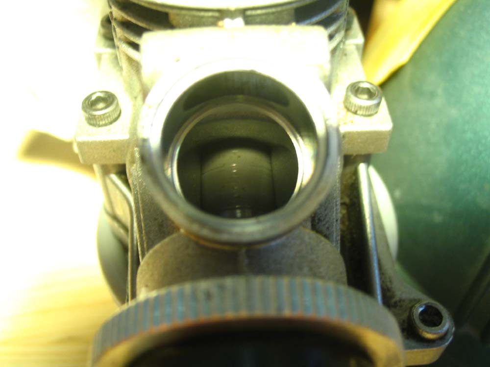

    Das einzige was mir aufgefallen ist war ein sehr sehr kleiner Karzer an der Kurbelwelle! Ich häng mal ein Bild an!
    Der Felix Höhne hat sich sehr gut um mich gekümmert, da kann ich nicht klagen. Denn selbst wenn er dadran nichts verdint hat er spätestens am Nächsten Tag geantwortet. Ich mein der Mann hat auch noch ein Laden zu leiten ;)
    Ich hab den Motor jetzt noch mal ganz auf Grundeinstellung gedreht und werd heute noch mal probieren ob es jetzt vielleicht geht :anbetung:

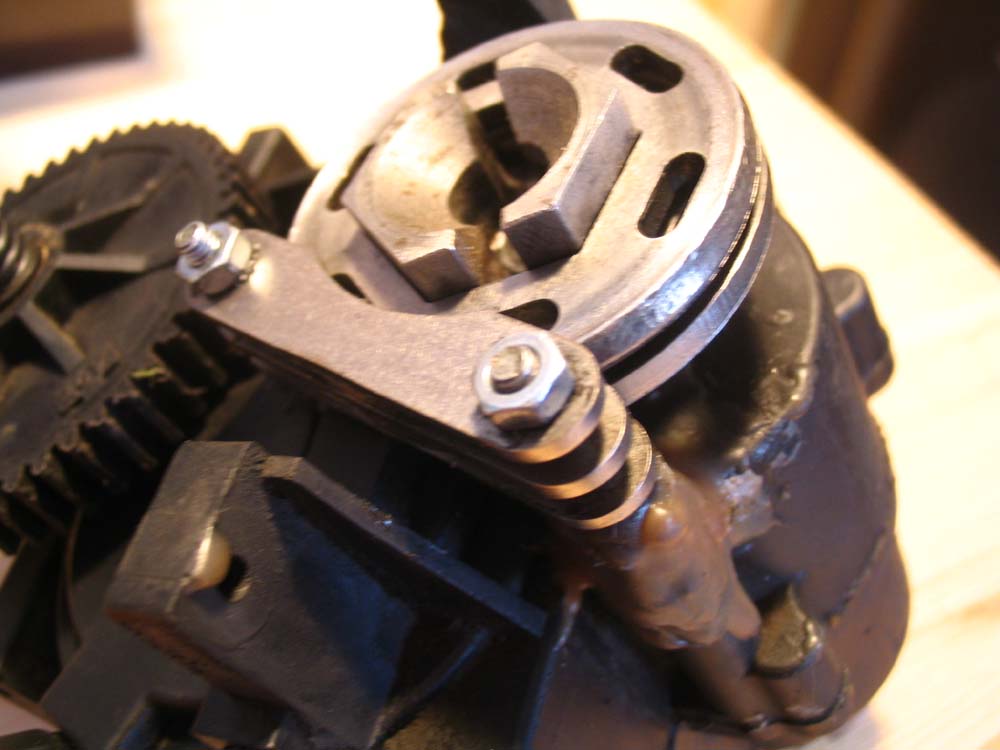

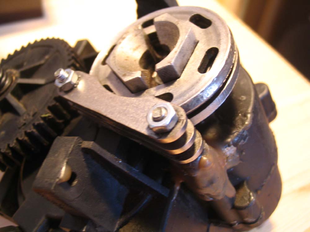

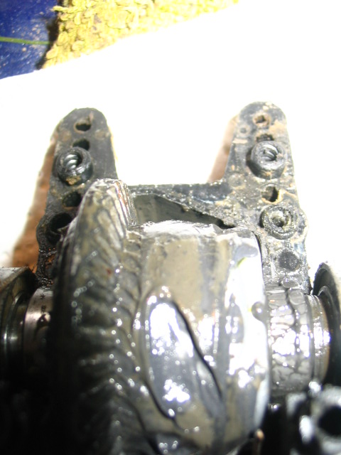

    Die Bremse hatte ich mir ja auch noch ausgerissen. Da das schon das zweite Gehäuse ist hab ich mir was ausgedacht was meiner Meinung nach super Hält.
    Bilder sagen mehr als Worte :)

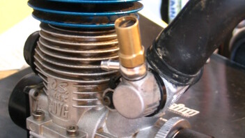

    Edit (17:14) : So Leute ich glaube ich hab es.
    Was hab ich getan: Naja ich hatte fast den kompletten Motor auseinander und ich hab die Pumpe mit dem Spritfilter rausgenommen. Kann es vielleicht sein das der Motor zu wenig Sprit gekriegt hat weil die Spritzuleitung gut doppel so lang war wie der Druckschlauch? Oder war das dann einfach zu lang. Gesamtlänge mit allen Schläuchen war ca. 25cm.
    Nur mit der Einstellung hapert es ein wenig. Motor hört sich gesund an und hat mords Power.
    Wenn ich aus dem Stand Vollgas gebe, nimmt er dies bereitwillig an, nur wenn dann wieder die Drehzahl singt, tut sie das unter Standgasnevau. Nur ganz kurz und dann geht es wieder hoch. Der Motor geht dabei nicht aus! Wenn ich etwas länger Vollgas fahre und dann auf Standgas runtergehe geht der Motor manchmal aus. Was ist das? Ich würde auf eine zu fette High tippen. Denn wenn er im Stand läuft dreh die Räder nicht, er lauft da auch sehr stabil! Temperatut:~125°C
    Ich sag mal extra nicht das es das gewesen war damit er dann wieder nicht rum zickt. Ich glaub nämlich der Motor kann denken, lesen, hören,... Naja ein eigener Organissmus. Ist wohl ein Motor der gehätschelt werden muss :lol:

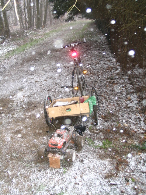

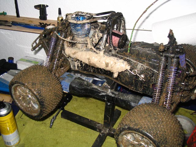

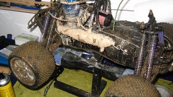

  • So Leute, es gibt mal wieder was neues von meiner Front!
    Ich war gestern im Unwetter drausen und bin 2 Tanks gefahren. Ich hatte so einen Pechtag das gibts nicht. Gott sei Dank hält sich der Schaden in Grenzen!
    Als erstes bin ich hoch auf den Berg wo ich immer fahr. Da hab ich mir dann ein windgeschützes Plätzchen gesucht und gefunden. Dann wollte ich ihn anlassen. Gezogen, gezogen, gezogen, gezogen. Irgentwann hab ich dann gemerkt das mein Glühkerzen stecker einen Wakelkontakt hat. Ich hab ne halbe Stunde da gekniet und mit Isoband versucht es hinzukriegen. Irgentwann als die Finger schon schwarz vor kälte wurden, hat es dann geklappt. Zu allem Überfluss ist das Freilauflager auch noch stark verölt gewesen so das es immer mal wieder durchrutschte. Mann hat ja sonst keine Probleme, neech :lol: Dann bin ich den ersten Tank gefahren. Es hat dann auch noch angefangen zu schneien. Mit dem Wind war das nicht gerade angenehm. Als der Tank dann alle war hab ich ihn neu betankt und wollte ihn wieder anlassen. Räääääng und er lief! Naja, nur waren die Reifen dreckig. Danach nicht mehr :lol: ich wars dann nämlich :lol: Am Ende ist er richtig gut gelaufen. Ich habe bemerkt das die Spritpunpe wohl das Problem von dem ganzen Übel mit der Einstellrei war. Irgentwo ist die wohl zu oder der Motor braucht mehr Sprit die die Pumpe nicht liefern kann. Am ende des 2. Tanks hat sich dann das 3. HZ verabschiedet. Ich werde dann heute mal bei meinem Stammshop shoppen gehn.
    Ich hab noch ein Video gemacht, das werde ich heute, im Lauf des Tages noch reinstellen, vielleicht kommt dann auch noch ein bisschen FG rein ;) Ich hab noch ein Bild wie der Savy danach aussah 8) Das andere ist entstanden als es gerade 5 min geschneit hat :lol:

  • Das 2. Bild gefällt mir besonders gut ;) , wen man fahren will ist einem auch der Schneefall egal :D
    Ich hab mir auch halb die Finger abgefroren beim einfahren, hab das aber erst am ende gemerkt ^^

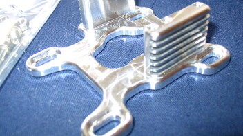

    Ich habe mir kein Stahl- HZ gekauft da ich noch eine Sollbruchstelle habe will und da sind mit 7€ lieber als ein neues Diff oder Ähnliches!

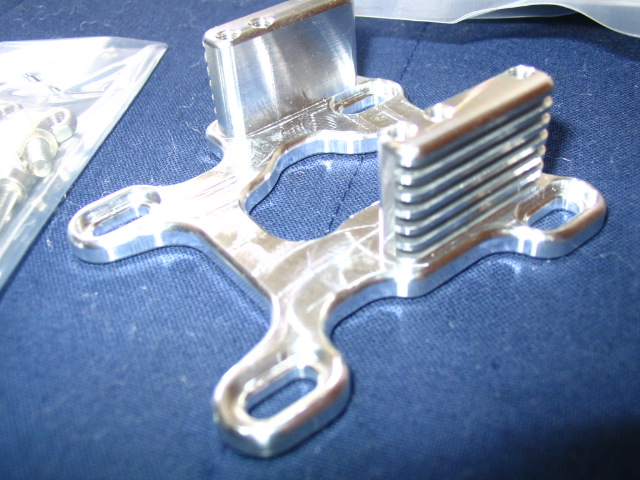

    Dann war ich noch beim Baumarkt und habe mir Bremsenreiniger, so ein WD-40 ersatz, Silikonspray und spezielle Unterlegscheiben gekauft (sponsort bei Mammi :) ) Meine Chmisamlung wächst ganz schön :D

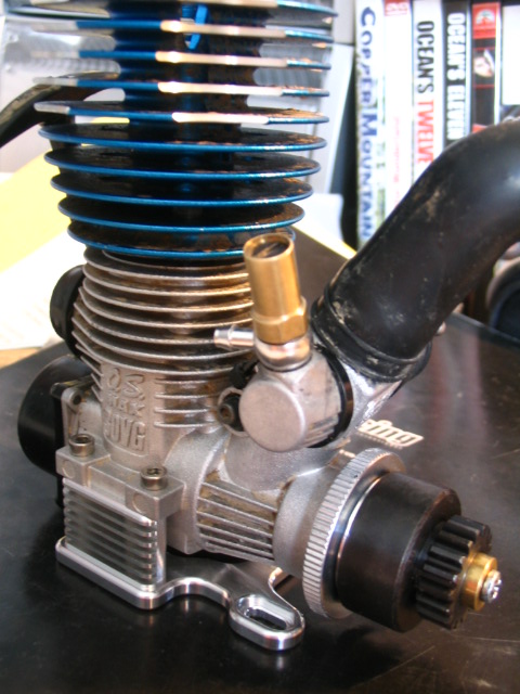

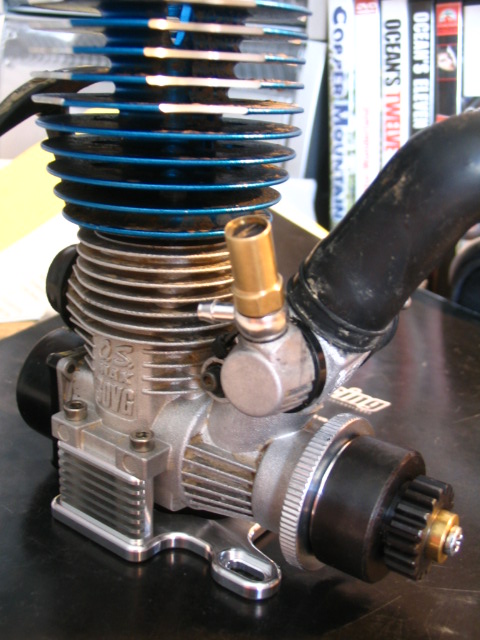

    Das Problem das ich mit dem HZ habe liegt nämlich gar nicht am HZ selber (wie ich vermute). Der neue Motor vibriet wohl wesentlich stärker als der alte und so fallen die Schraube aus der Motorhalterplatte raus. Trotz Schraubensicherungslack und Federscheiben. Ich hoffe das diese Hardcore Dinger jetzt das Problem lösen!
    Der Novaträger sieht richtig edel aus und auch von der Verarbeitung scheint er ein hoches Nivau zu haben. Das Besondere ist noch das man den Motor, durch Langlöcher am Träger auch nach hinten Schieben kann. So sollte ich nie wieder Probleme mit zu langen Kupplungsglocken und zu großen Bremscheiben haben. Ich hatte noch die 18 Glocke vom Baukasten, die habe ich jetzt montiert und hoffe das der Motor sich so noch besser entfalten kann! :)

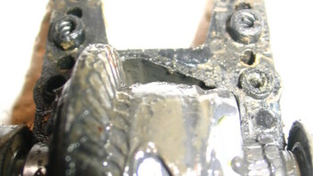

    Gut die lager am interen Diff hab ich schon gewechselt und ich hab Fast einen Herzanfall gekriet als ich den ersten Blick aufs Diff reskiert hab. Da ist doch tatsächlich dreck reingekommen! Unglaublich! Die Zahnräder haben es wohl gut verkraftet. Ich hab jetzt das komplette Fett gewechselt und unten an den Skits Fett als Dichtmasse verwendet. Hoffentlich bleibt das dicht!

  • Kannst du mir sagen wie man den Motorträger an den Savy schraubt, ich seh da irgendwie kein Gewinde :whistling:

    Ja in der Tat hat der Nova kein Gewinde. Die Muttern werden oben reingelgt (die Schlitze sind so das die sich nicht drehn) und dann von unten mit einer Schraube festgezogen. Ich werd noch sehn wie schlimm das wird, den da reinzufrimeln.

    Der Nova-Motorhalter sieht aber echt schick aus!
    Mal schaun wie er sich bei dir so bzgl. der Stabilität schlägt.. hab schon das ein oder andere mal gelesen, dass der kaputt gegangen ist.. :wacko:

    Ich weiß das der Nova manchmal Probleme macht weil er so steif ist. Da brechen dann eher die Kühlkopfe als der Träger. Da ich aber in Zukunft (oder bis ich mir was Renntaugliches kaufe) auf der Strecke fahre ist das für mich erst mal egal.
    Wie ich es befürchtet habe war der Einbau etwas fummellig aber wenn er mal drinne ist, macht das Einstellen richtig Spass. Vor, zurück, links, rechts :)
