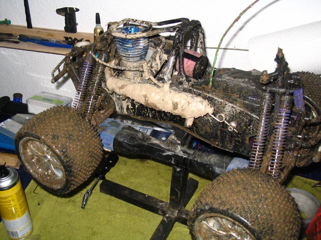

    Dann hab ich mich heute ans Werk gemacht und die Hinterachse auseinander gerupft!
    Da ich das schon öfters gemacht hab ging das auch recht fluchs. Danach hab ich das Diff auseinander gebaut und gereinigt. So das das ganze Fett weg ist. Die Zahnräder sehen noch sehr gut aus für ihre Laufleistung.
    Diff einzelnt
    Oben Links: Alte Teile die wegfallen; Oben Rechts: Neue Teile; Unten die Teile die verwendet werden.

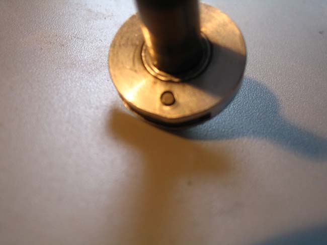

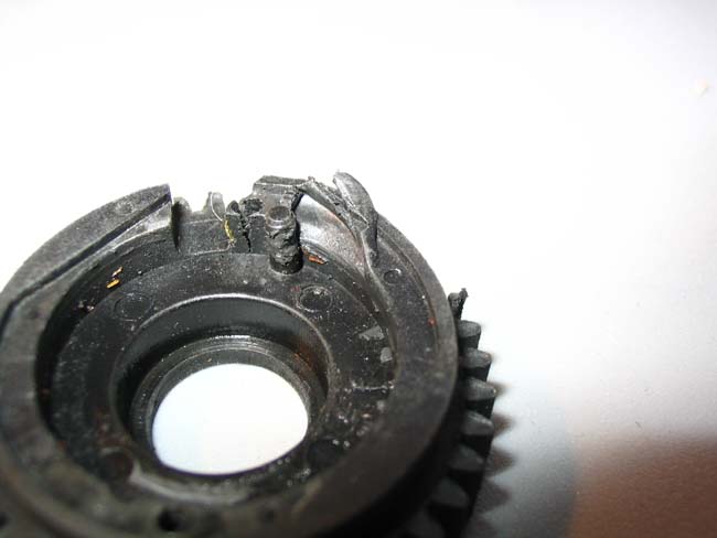

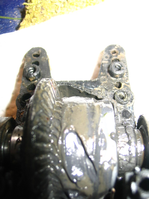

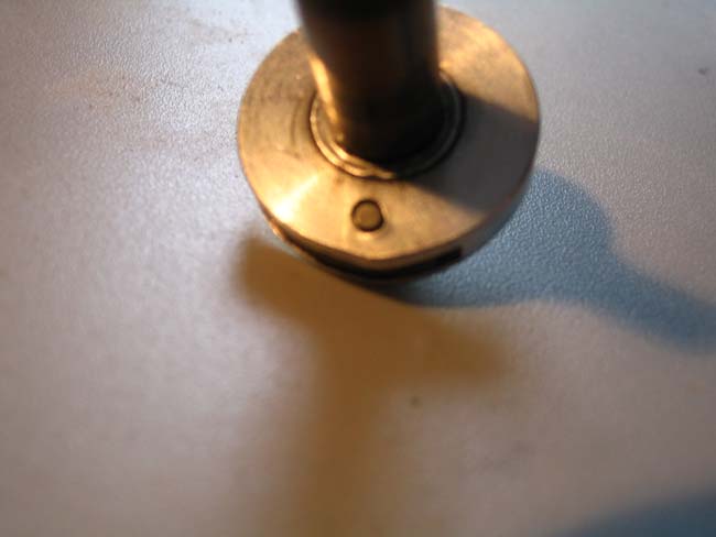

    Dann hab ich noch an alle die die Dualbreak von Nussknacker fahren einen Hinweiß. Die Schrauben die dabei sind sind für die Bremse MIT Belägen bemessen, das heißt wenn man sie ohne fährt muss man die Schrauben kürzen damit sie nicht ins Getriebegehäuse ragen und die Zahnräder kaputtmachen. Mir ist das Gott sei Dank noch aufgefallen da ich gestern noch das Getriebe geshimmt hab.
    Dann hab ich noch die Dreck-TVPs schwarz lakiert, die müssen aber noch auf der Heizung aushärten.
    Mfg
  • Man o man, da haste aber wirklich schwein gehabt das du das Getriebe noch geöffnet hast.
    Schreib mal Nussknacker an und beschreibe ihnen das Problem, dan sollen die das ändern.

    Dass NK da keinen Hinweis bei der Bremsscheibe hinzulegt, find ich schon ein bisschen krass.
    Vorallem, da das Problem ja bekannt sei.. :motz:
    Du kannst auf jedenfall froh sein, dass du da nochmal ans Getriebe musstest.. sonst wäre wohl das ein oder andere kaputt gegangen...

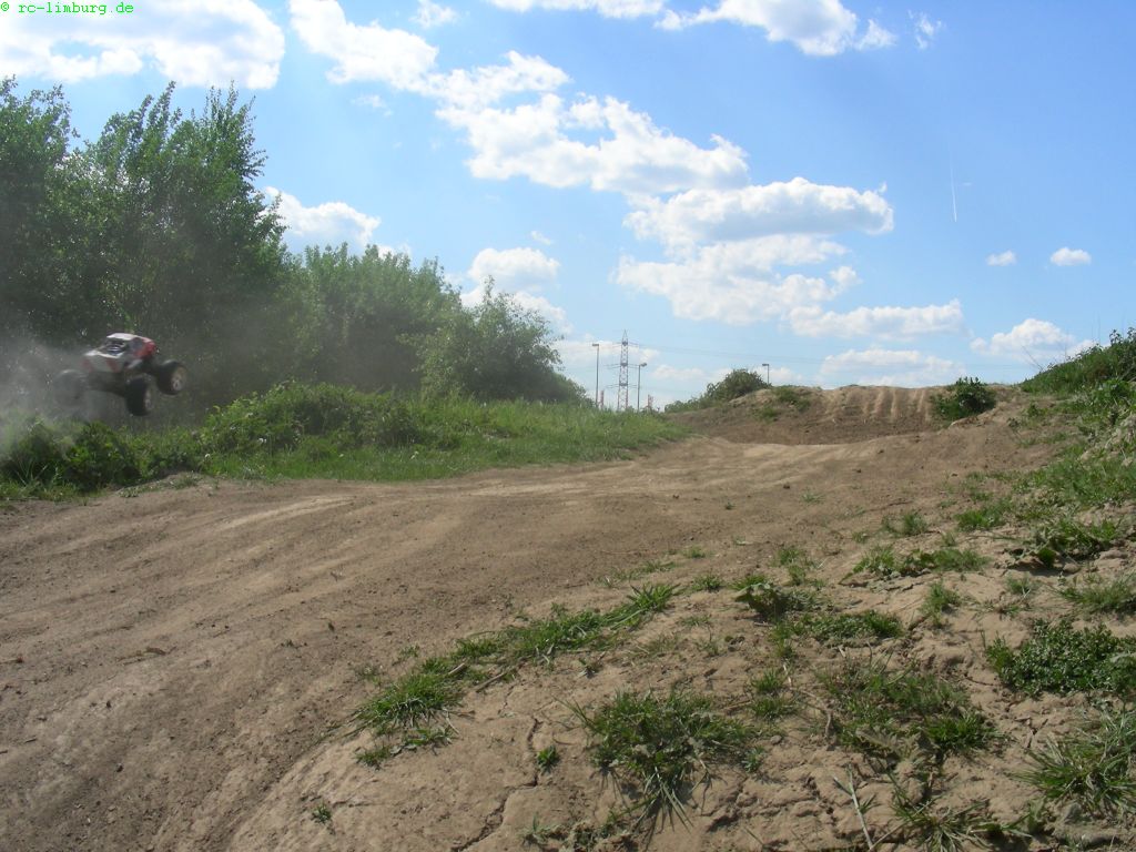

    Ich hab jetzt den Savy wieder zusammengebaut. Morgen will ich etwas springen gehn und schaun was ich noch aus den S-25 rauskizeln kann! Wenn er denn anspringt :rolleyes: :huh:

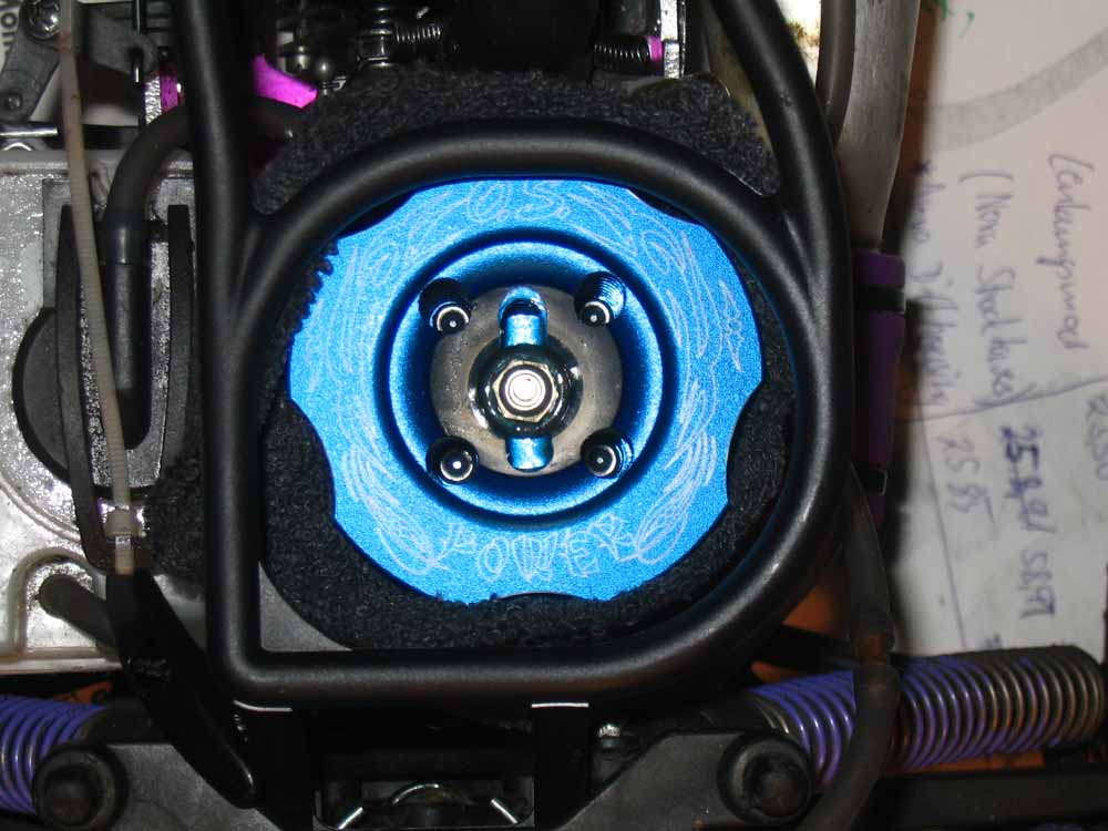

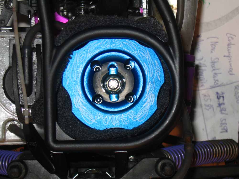

    So der Motor ist gestern um 16:00 gekommen. Also hab ich die Teile nur noch eingebaut. Naja mittleiweile ist es ja 12:39. Ratet mal was ich so diesen Morgen getrieben hab! :D

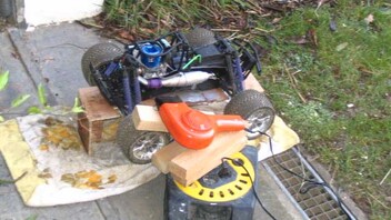

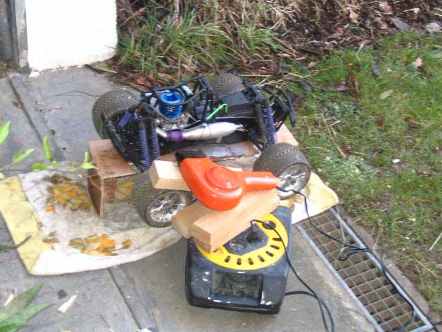

    Genau, ich hab mit dem Einfahren begonnen. Der Motor hat ne Wahnsins komopession, das mal vorneweg! Also hab ich ihn erst mal mit nem Fön auf 45°C gebracht. Ich hab ja schon von vielen gehört das er etwas zickig sein soll. Aber mit etwas Gas ist er dann nach 15 ziehn angesprungen. Er lief da auf ungefähr 60-70 °C. Dann hab ich nen Alten Socken drüber getan und schon warns 95-100°C also PERFEKT. Ich hab ihn dann etwa einen halben Tank auf der Bühne laufen lassen, danach bin ich auf die Straße und hab da die ersten Runden gedreht. Er hat noch gar keine Power, aber rauchen tut er besser als ein Kohlekarftwerk 8). Der Tank war dann auch in 5 6 Minuten lehr. Ich hab ihn vor dem letzen bisschen ausgemacht so das er nicht abmargert. Danach dann abkühlen und schon musste ich festellen das ich eine Schraube wohl vergessen hab mit Sicherungslack einzuschmieren. Als er dann wieder 40°C hatte hab ich den Tank gefüllt und wieder gestartet. Danach wieder auf die Straße und meine Runden gedreht. Da kam mir die Frage in den Kopf: Ist mein Savy jetzt lauter oder Nachbars Hund der nur gekläfft hat ^^

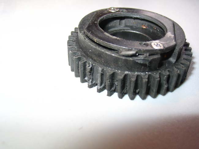

    Aufeinmal ist er dann stehn geblieben. Ich dachte schon, au weier jetzt war die Bremsschraube doch zu lang. Aber es liegt wohl an der Kupplungsglocke die an der Bremscheibe schleift 8-| . So hatte sich ein kleiner Grad gebildet das so die Bremse blockiert. Nach ein paar Anschubsern fuhr er auch wieder. Nur rückwärts nicht. Der 2 Tank wurde dann auch lehrgesoffen. Jetzt in der Mittagsruhe werde ich den Grad entfehrnen. Die Kupplung schleift glaub ich auch nicht mehr!
    Ich hoffe das ich heute Nachmittag noch 2-3 Tanks durch laufen lassen kann! :huh:

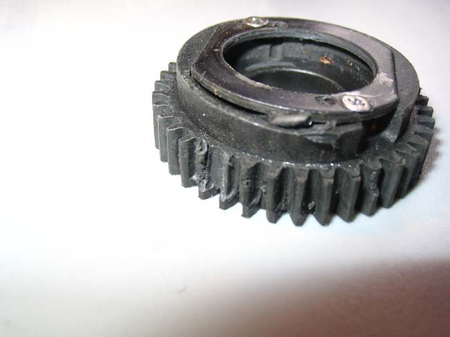

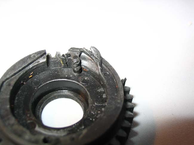

    gestern bin ich nicht mehr gefahren, da ich noch was am Monster machen musste, ausserdem hat mein Gasgestänge den Geist aufgegeben. Das hab ich aber gleich mit Blumendrat geflickt, da ich eine Rückholfeder benutze muss das gestänge eh nur ziehen, da reicht auch der Blumendraht. Ich muss gestehn das das besser funktioniert als der Orginal :huh:

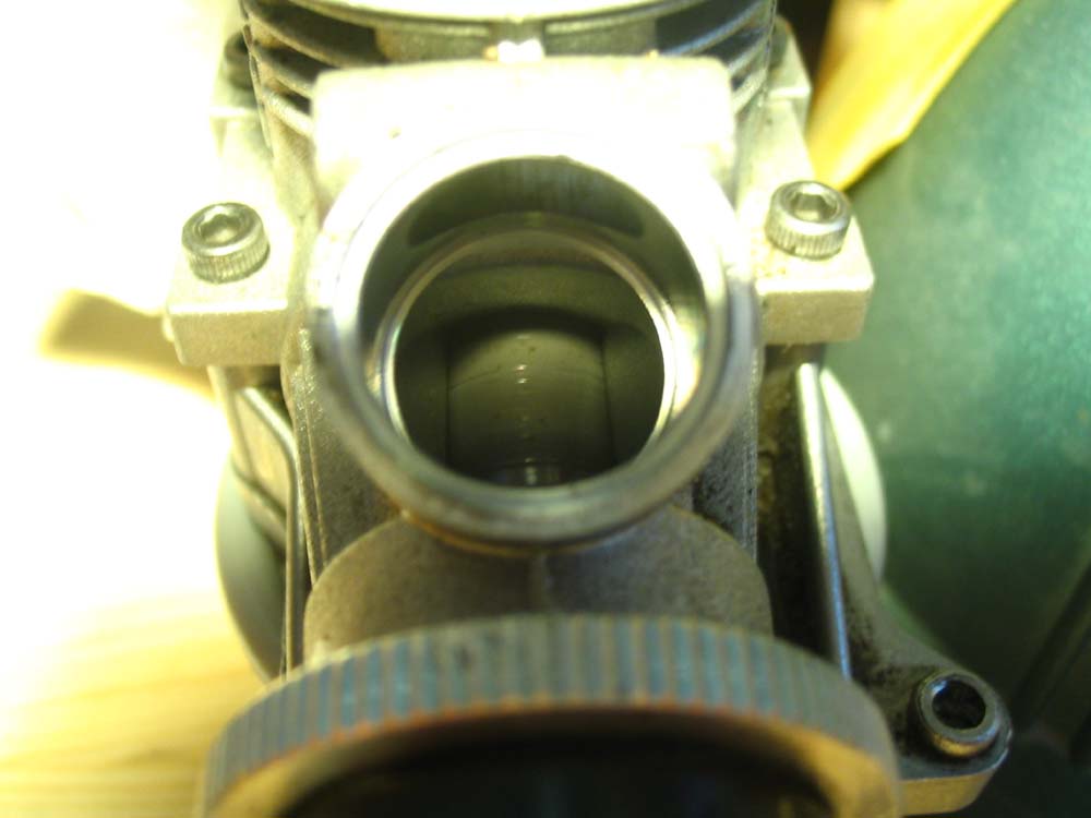

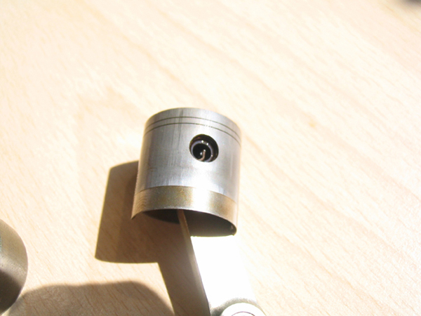

    Naja heute habe ich dann ganze 4 Tanks verbrannt. Der O.S. springt beim 3-4 Zug an. Das ist Wahnsin bei der Laufleistung. Er klemmt noch ziemlich stark am OT. Heute konnte ich die Socke sogar entfernen, er lief dann knapp unter 100°C. Man merkt bei jedem Tank das mehr Power kommt und das er weniger verbraucht. Bis jetzt bin ich von dem O.S. einfach begeistert. Ich habe mich dann beim 6 Tank auch mal getraut 3/4 Gas zu geben. Natürlich nur sehr kurz. Aber was da schon kam 8o der hat jetzt schon mehr Power als der alte S-25 :D
    Das mit der Bremse lag gar nicht an der zu großen Kupplung oder Bremse sondern an meinem gebrochenen Motorträger. Da ist hinten ein Stück abgebrochen und durch den Kleber stand der etwas hab. Das habe ich jetzt behoben indem ich das Teil etwas abgeschliffen hab. Jetzt geht er super. Die Bremse ist super gut zu dosieren und der Antrieb läuft sich langsam ein, so das er leichtläufiger wird.
    Ich hab auch etwas gefimlt. Ja ICH. Mit einer Hand fahren und der anderen Filmen ist gar nicht so leicht. Aber ich denke es sind ein paar gute Clips geworden. Heute werde ich allerdings nichts mehr machen. Morgen Vormittag vielleicht.

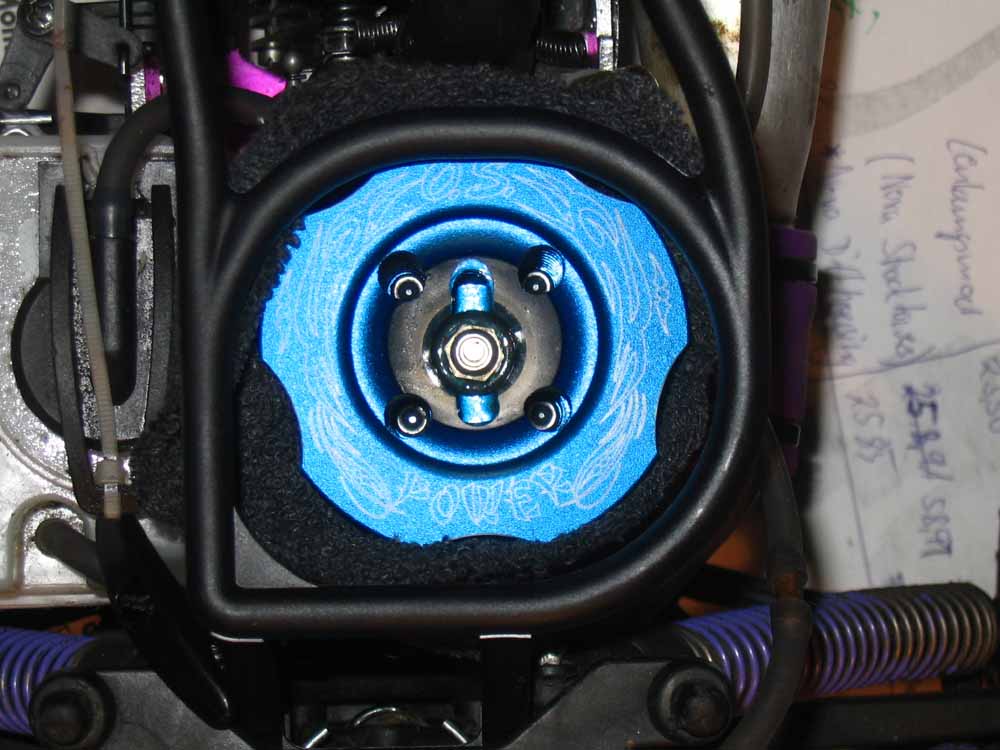

    Ich hab hier noch 2 Fotos für euch, das eine ist der Motor von Oben und das andere von Gestern als ich den Motor warmgemacht hab.
    Lars
  • Schon als ich angefangen habe, den Post zu lesen, habe ich mir vorgenommen zu antworten, dass du auf jeden fall ein Video machen sollst. Aber da du dann am Ende geschrieben hast, dass du eins gemacht hast, war ich natürlich sehr froh. Schade, dass du heute nicht mehr schneidest, aber ich bin auf jeden fall gespannt auf das kommende Video! So wie du überwältigt bist von der Power würde ich auch gerne durch das Video sein :)
    Der Motor sieht echt schick aus :thumbup:
