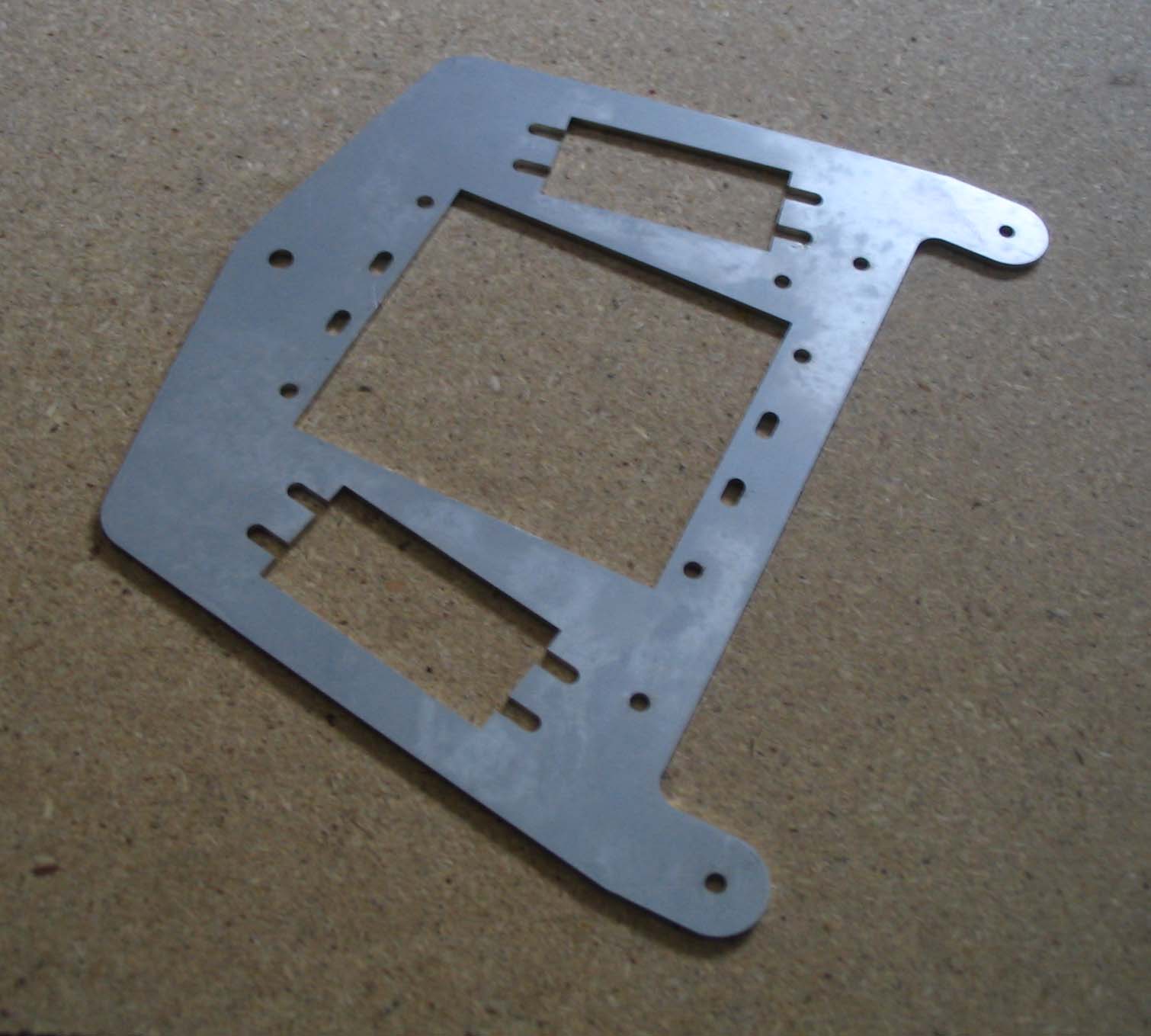

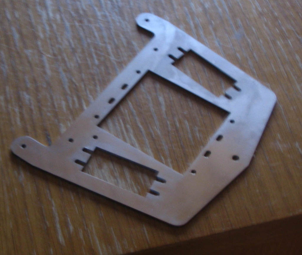

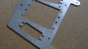

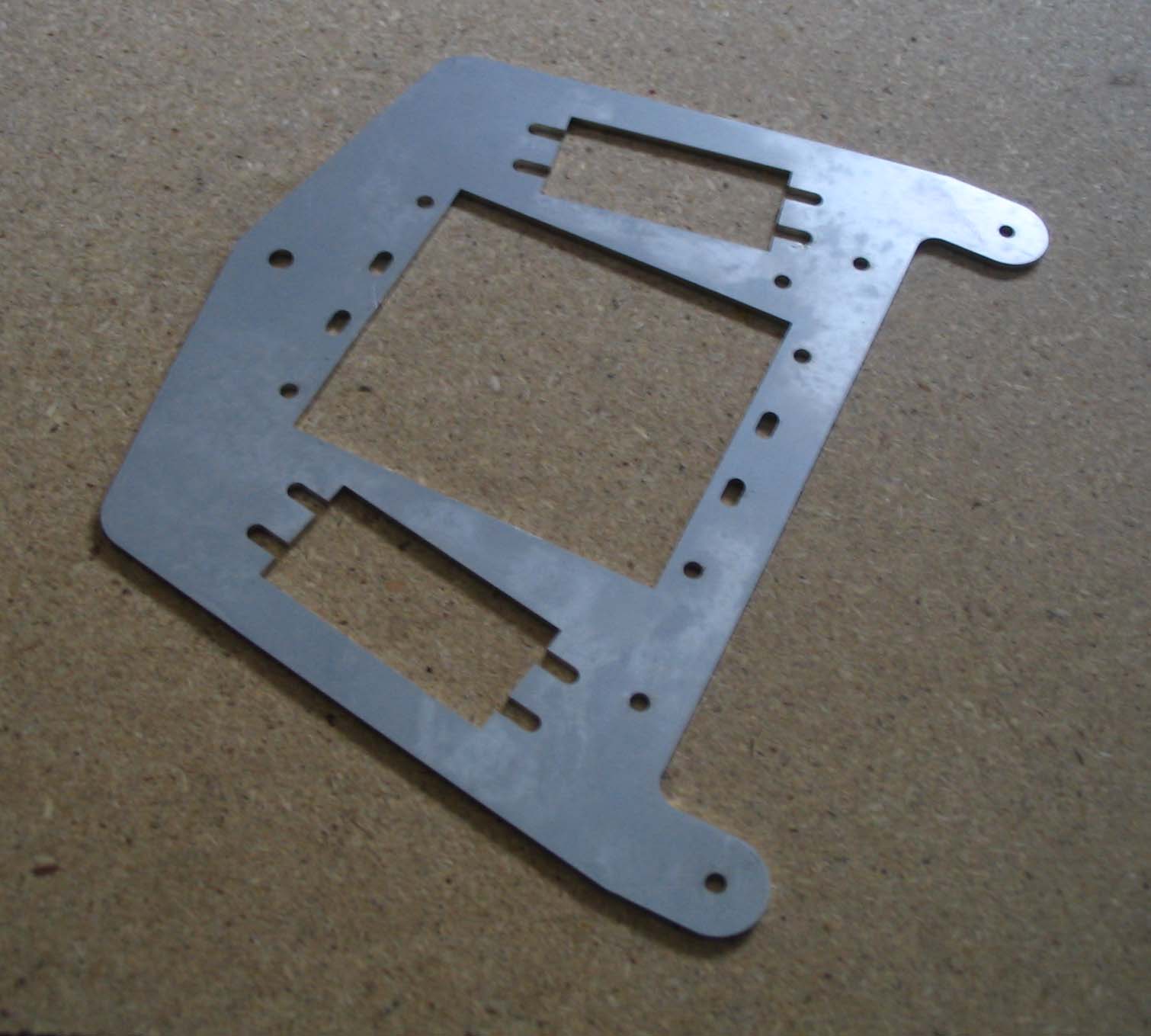

    so ich meld mich gleich mal mit der V2A RC-Platte fürn Monstertruck, hab se leider noch net eingebaut.. mal schaun wann ich da zeit hab ^^
    so im anhang gleich mal nen bild, naja so viel selber hab ich net gemacht außer die im 2D progi gezeichnet :P aber wer hat schon die möglichkeit sich sachen auslasern zu lassen :)
    so wie findet ihr "Sie" ?

  • ENDGEILES teil :goil:
    und das lasern is nur der hammer, hab ich ja bei den bremsscheiben gesehn :top:
    also echt genial gemacht ! jetzt nur noch auf hochglanz bringen hehe :anstossen:
    :respekt: :respekt:
    ps: wenn du sie nicht einbauen willst, ich nehm sie :lol:

  • Hammer Teil, Respkekt!
    Sieht echt aus, wie vom hersteller, geile Qaulität und dann auch noch Gelasert, :top: Arbeit! (auch wenn dus nur gemalt hast ^^ )
    Würds auch gerne mal eingebaut sehen demnächst ;)

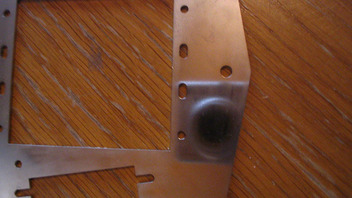

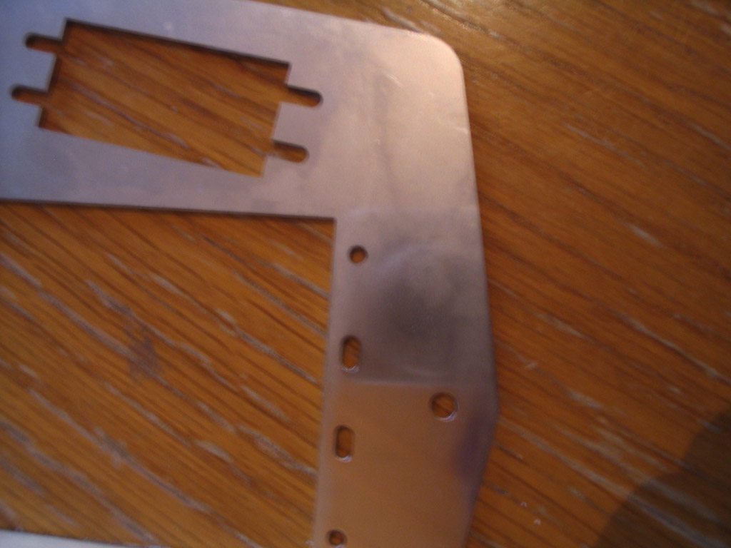

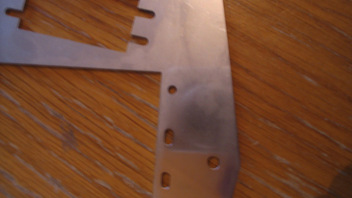

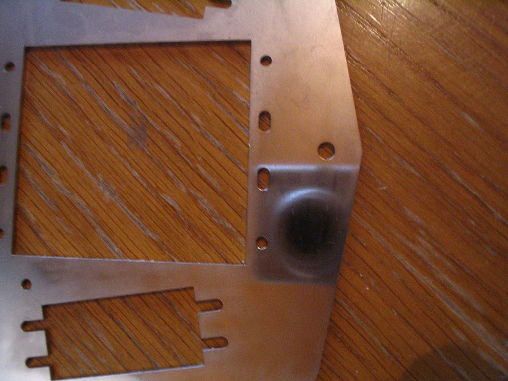

    so hab bischen poliert hehe, naja hab keine richtige polierpaste usw da, aber ging so einigermaßen :P
    hier nen pic, aber irgendwie wirds einfach nicht besser da kann ich polieren wie ich will, wird daran liegen weil ich es nicht abgeschliffen hab, denn der Stahl ist ja gewaltz und da sind so ewig viele minimini falten drin...
    aber auf den Bildern siehts net so gut aus in echt viiiieeel geiler !! auch wenn nicht perfekt
    aber wer schonmal was mit Edelstahl gemacht hat der weis wie S****** das zu bearbeiten ist ob sägen, bohren, schleifen oder polieren...
    aber die andere hälfte hab ich jetzt mit feinem Schmiergelpapier gebürstet das gefälltm mir eher und ist um einiges leichter und viiel schneller gemacht :D
    1. Bild, naja bisle unscharf und so viel kann man auch nicht erkennen, leider untere hälfte poliert obere stock
    2./3. Bild, spiegelugn der Cam auf polierten und unpolierten Fläch
