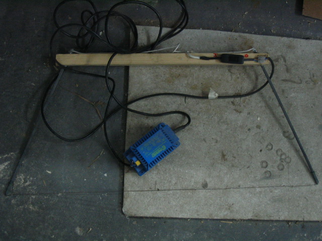

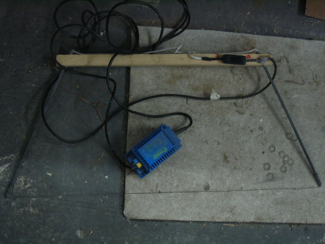

  • Bei Bashers ding ist praktisch, dass der Strom aus der Steckdose saugt und somit nie leer wird. Aber geht das gut mit Wechselstrom? Ich würde denken, dass mit Gleichstrom das Ganze um einiges besser geht :huh:
