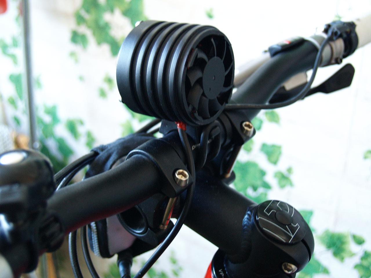

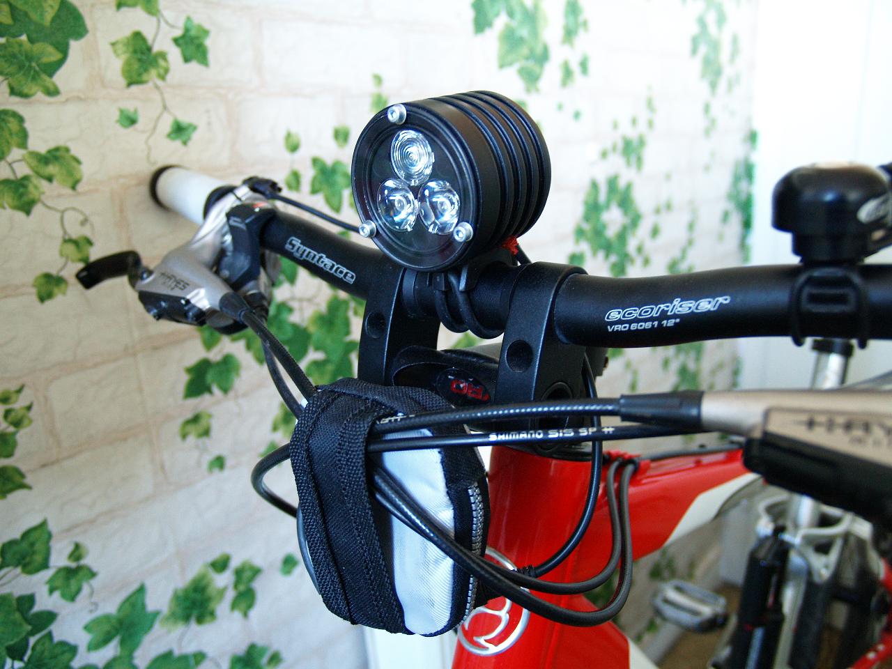

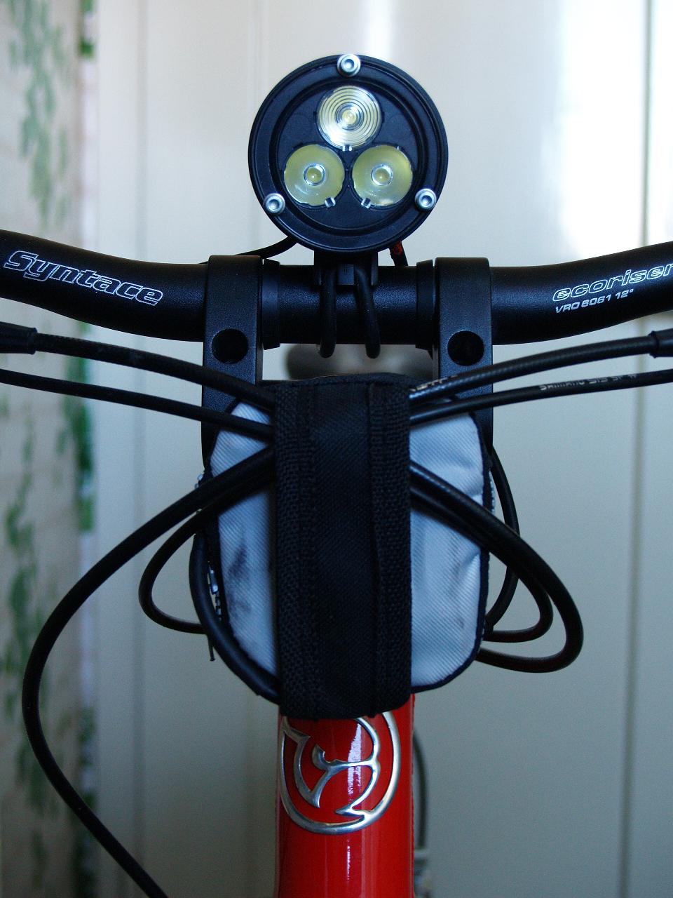

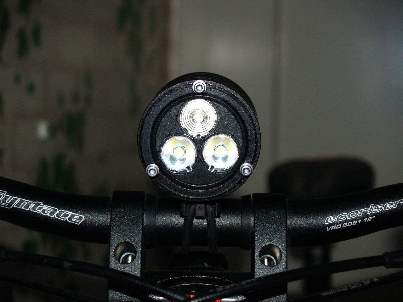

sodele habe auch mal was selbstgebautes ![]()
hab mir dacht bau mir ne Lampe weil ich nix zu tun hatte

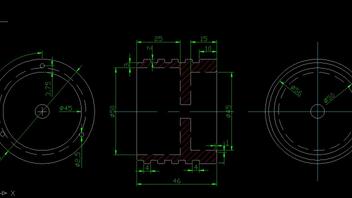

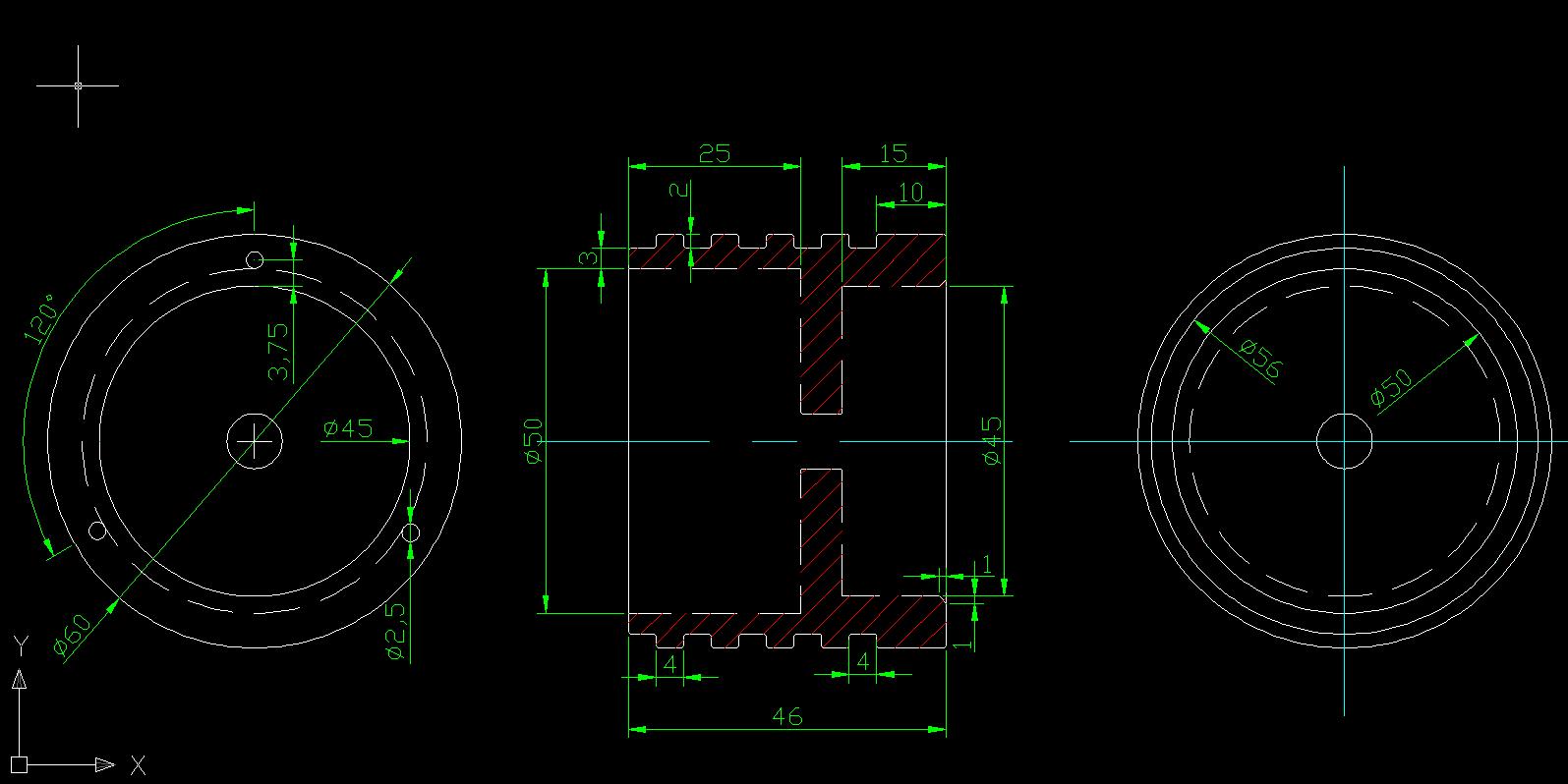

das gehäuse hab ich mir während der Zivizeit aus vollmaterial gedreht
dann nach und nach zusammengebaut

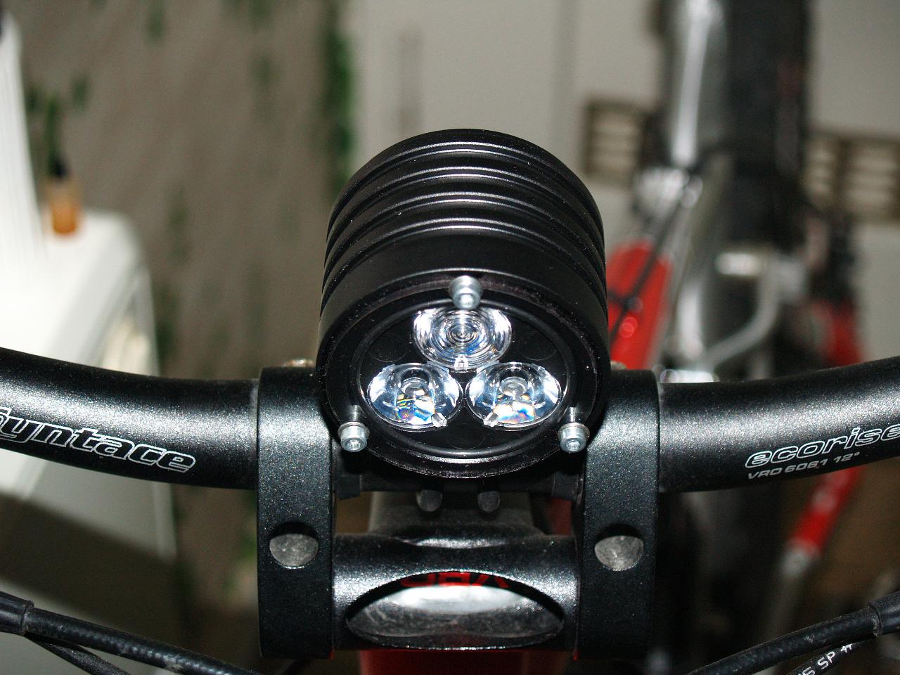

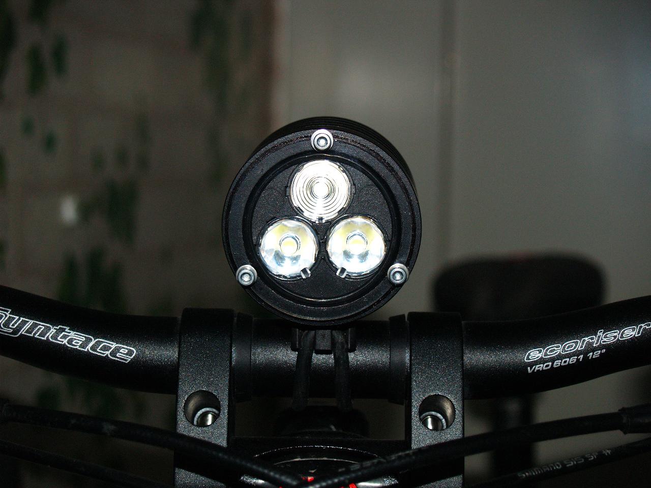

zum einsatz kommen seoul P4 emitter
4x 3.7V 2100 mah LiIo akkus
Regelbarer konstantstrom 0-1500mah

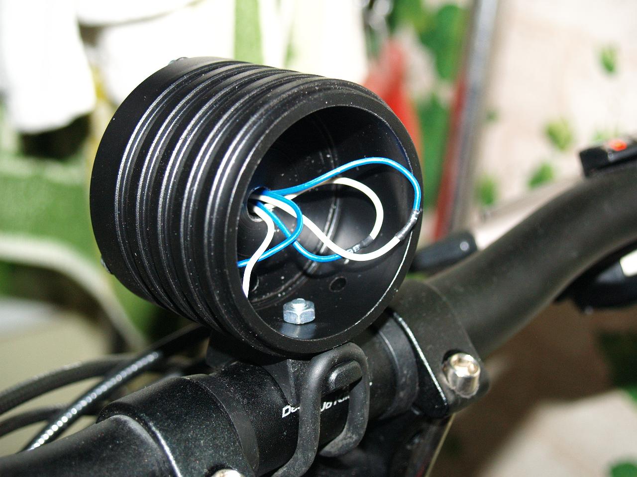

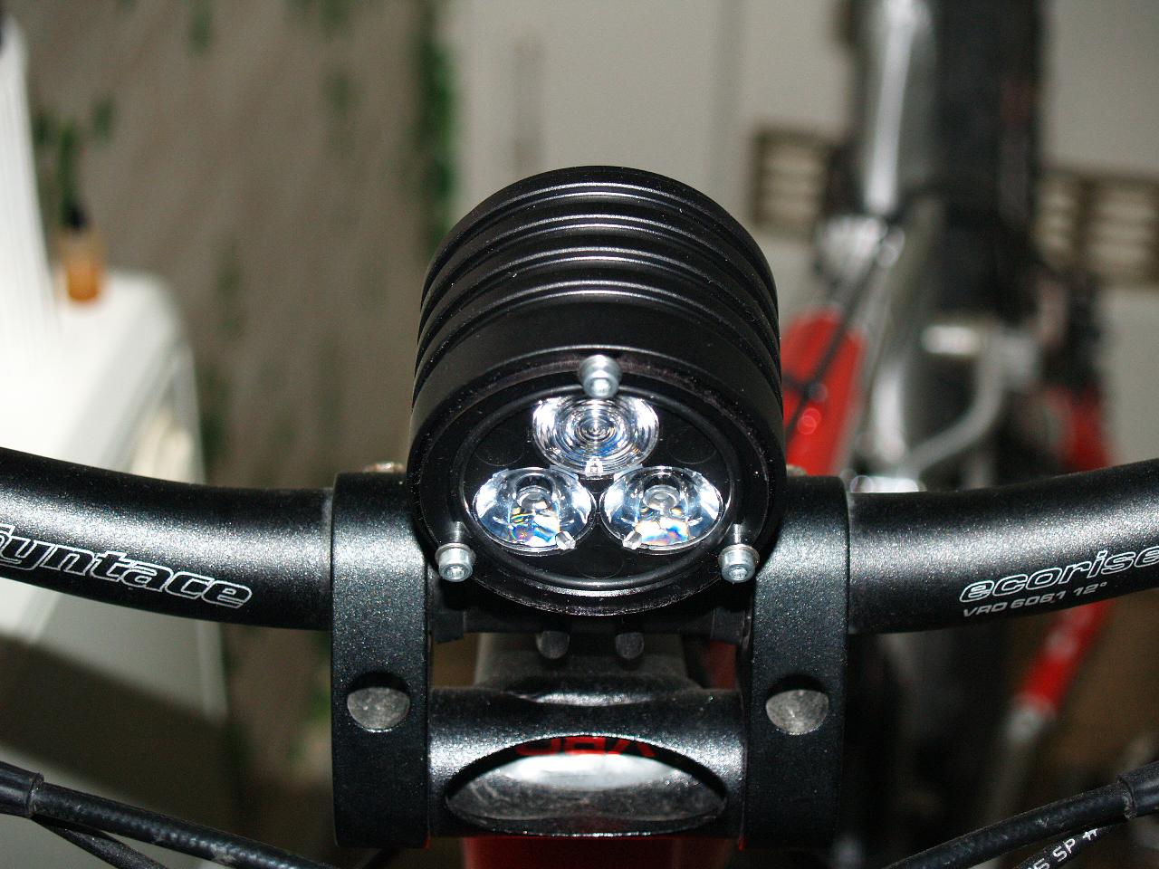

zum aufbau

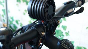

die leds leiten ihre abwährme direkt an das alugehäuse ab
ist innen hohl nur eine zwischenwand zwischen Leds und Akku wegen dem wärmetransport
stufenlos dimmbar
somit ist eine gute kühlung gewährleistet
brenndauer 2h @1,5A = 20W

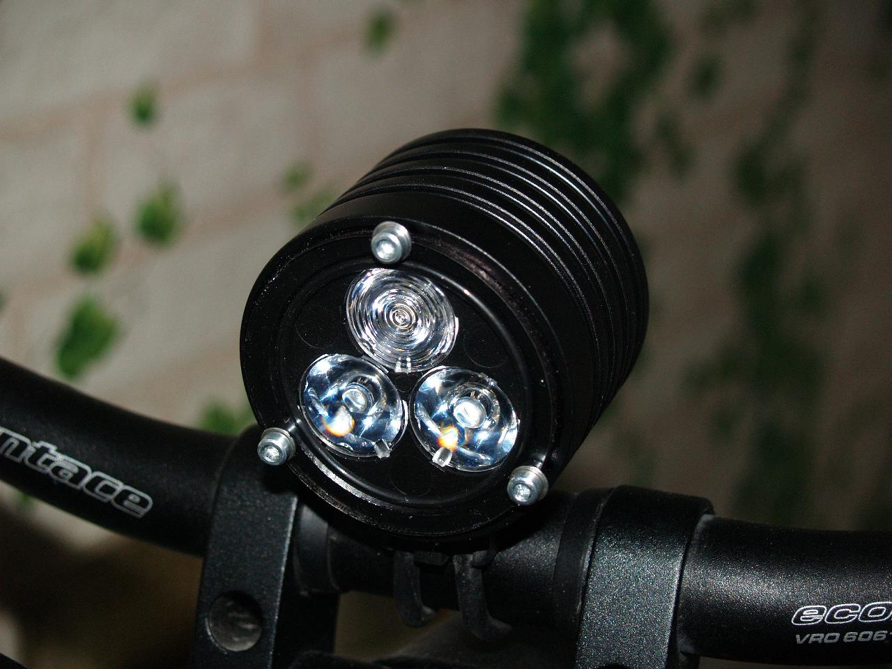

Ausleuchtung @ 1,5A:
