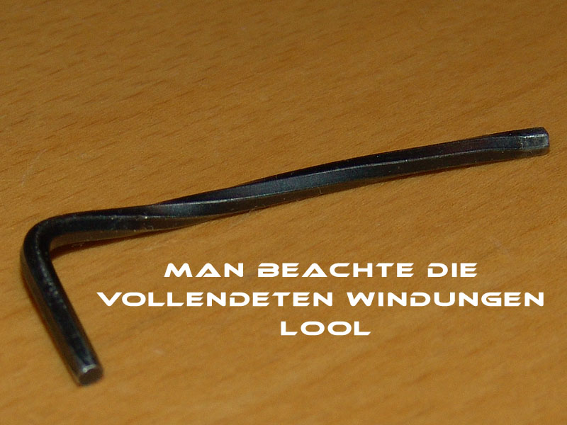

    als ich das loctite frisch gekauft hatte war das soo extrem, ich hab jetzt noch ne madenschraube die ich nicht aufbekommen habe seit dem LOL das ist nur hart wie das hält ich mach mal n bild ^^ da sieht man wie gut es hält lool

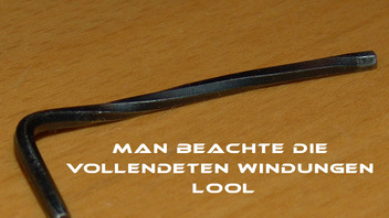

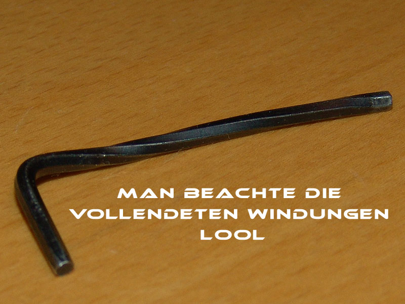

    hier noch das doch etwas lustige bild wie ich finde ^^
    das is der imbus mit dem ich versucht habe die schraube zulösen, nach wie vor sitzt sie bombenfest ^^ der 6-kannt ist auch noch 100% i.O. krass oder lol

    Ps: Bzgl. des "verdrehten" Inbus: Das ist ja auch Billigwerkzeug :aetsch: .. ne Spaß bei Seite.. schon krass.. maaaaaaaaaan musst du stark sein :lol: :lol:
  • hab das ding mit ner zange gedraht :D
