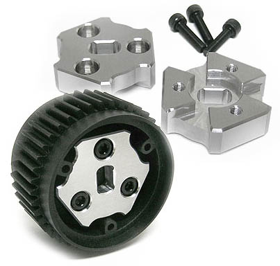

    von gmade gibt es ne diffsperre zukaufen, die schraubt man ins diff rein ist aus alu, die sperrt auch komplett soviel ich weiß.
    nur wo bekommt man eigentlich gmade teile ? ^^

    ich such mal kurz nach dem teil von gmade was man kaufen kann damit die diffs gesperrt sind, sag sehr simpel aus, evtl nachbaubar aus nem stück alu ... :)
    so habs gefunden, weiß noch nicht ob das soo einfach ist aber hmm geht vielleicht auch mit ner einfachen aluplatte 2 mm und 3 schrauben ... wär mir ehrlich gesagt lieber als kleben.

  • Ich denke, wenn die Diffs so "einfach" aufgebaut sind geht das doch auch, wei striker gesagt hat mit ner dicken Aluplatte. Sieht dann vielleicht auch besser aus und hält 100%. Wäre in meinen Augen die bessere lösung, vielleicht nicht die einfachere, aber die bessere, da man die Zahnräder ja auch behalten kann und das Alustück wieder gegen Zahnräder austauschen könnte, wenn man die Idee mit dem gesperrten Diff nach einer zeit VIELLEICHT nicht mehr so gut findet. Mit der Knetlösung wäre das Diff ja sozusagen kaputt. Theoretisch könnt man aber auch einfach Ersatzdiffs kaufen, aber ich weiss ja nicht, wie teuer die sind :|
    Also selbstgebaute Aludinger als lösung TOP :)
    Wie teuer ist denn die Sperrsache von GMade?
