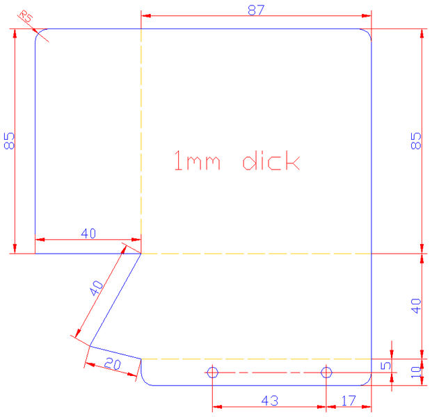

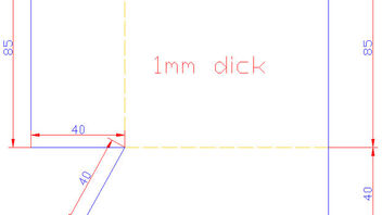

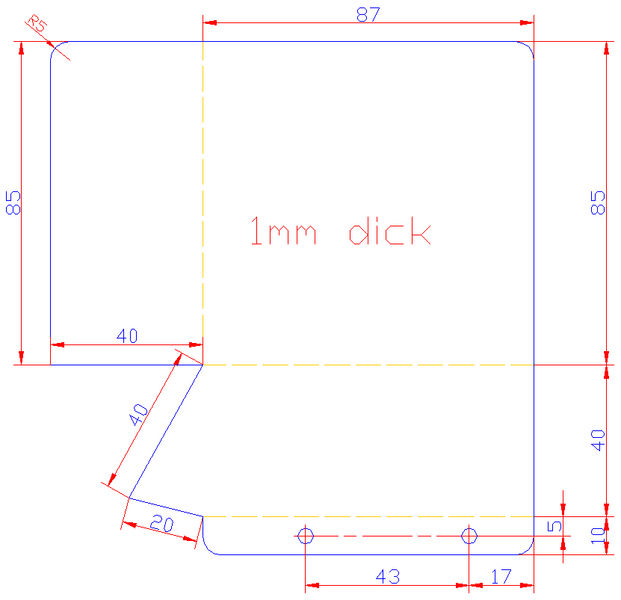

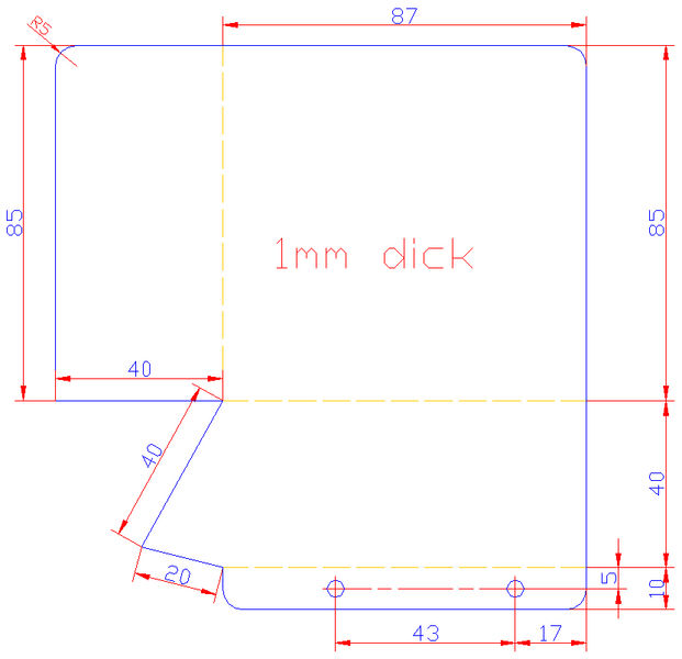

  • klar geht das ;) nimm ein stück alublech (1-2mm dick und es sollte sich nicht so leicht verbiegen lassen).
    dann schneidest du dir aus dem blech erstmal die form aus (geht mit dem dremel und einer grünen trennscheibe + flexible welle), dann das ganze am besten an einem schraubstock zurechtbiegen und danach die befestigungslöcher mit der bohrmaschine oder dem dremel + bohaufsatz die löcher für die schrauben reinbohren und evtl. noch ein sichtfenster, damit man den füllstand sieht.
    hier mal ein plan:
