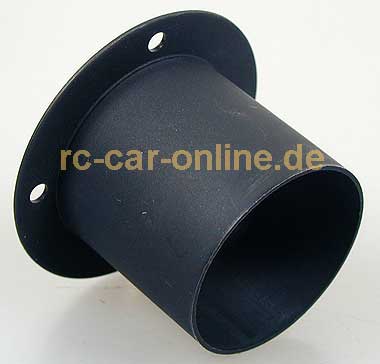

wenn ich die dann unten hab, welche soll ich mir dann kaufen, bei rc-car-online gibts da so ne plaste variante die bisel flexibel ist, dann ne stock und glaub ich ne V2A (verstärkte?!) ?
Wenn du ein diff schutz hast passt die verstärkte warscheinlich nich drauf, ansonsten die stock wieder denn ich glaube nich das plaste das so mit macht mit diesen steinchen
Die bricht dir da glaube ich schneller weg als alles andere
so also es gibt da die standart, die verstärkte ist doch nicht aus V2A sondern aus hochfestem ALU und verstärkt halt, aber mein selfmade schutz ist ja aus lexan wen da die hülse etwas dicker wird wird das denk ich kein problem bzw hab ja lexan noch da und nen winkel ist auch gleich gebogen.
Die plaste hülse, hmm kostet glaub ich 1 - 2 € und wird so wie ich das sehe mit dem zahnrad fest gemacht (bild im "anhang") ich glaub so eine werd ich mir auch mitbestellen...
zum testen kann die erfahrung dann ja posten da sind mir die 2 € egal...
allerdings bringt die verstärkte variante in meinen augen nichts außer probleme, wenn da nene stein reinkomme ist so oder so ne delle drin, dann wirds noch schwieriger dann geht das nur noch mit dem dremel runter meiner meinung, ich denke ich nimm die stock nochmal und die plaste, öhm hat schon jemand am diffzahnrad die schrauben auf innensechskant gewechselt

Hi nehm die verstärkte, hab ich schon ein paar monate drin! bis jetzt nur ein paar kleine kratzer und riffen keine delle
, die plaste kannste vergessen
hab ich schon getestet war nach der ersten ausfahrt im arsch. ![]()
Gruss Andreas ![]()
hab ich schon getestet war nach der ersten ausfahrt im arsch.Gruss Andreas

[size=14]Die FG Diffhülse lösen geht an besten mit ein Drimel.[/size]
[size=14]Und die beste variante das so was nicht passiert bei ein FG oder Carson Diff ist.[/size]
[size=14]Bei dem Diff-Schutz handelt es sich um eine [color=#ff0000]feststehende Aluhülse[/color] die am
rechten Lagerträger befestigt wird, das Diff umschließt und bis in das
große Diff-Zahnrad hineinreicht.[/size]
[size=14]Gibt es nur bei http://www.rc-tune.de/ [/size]
[size=14]MFG Poldy1144[/size]
