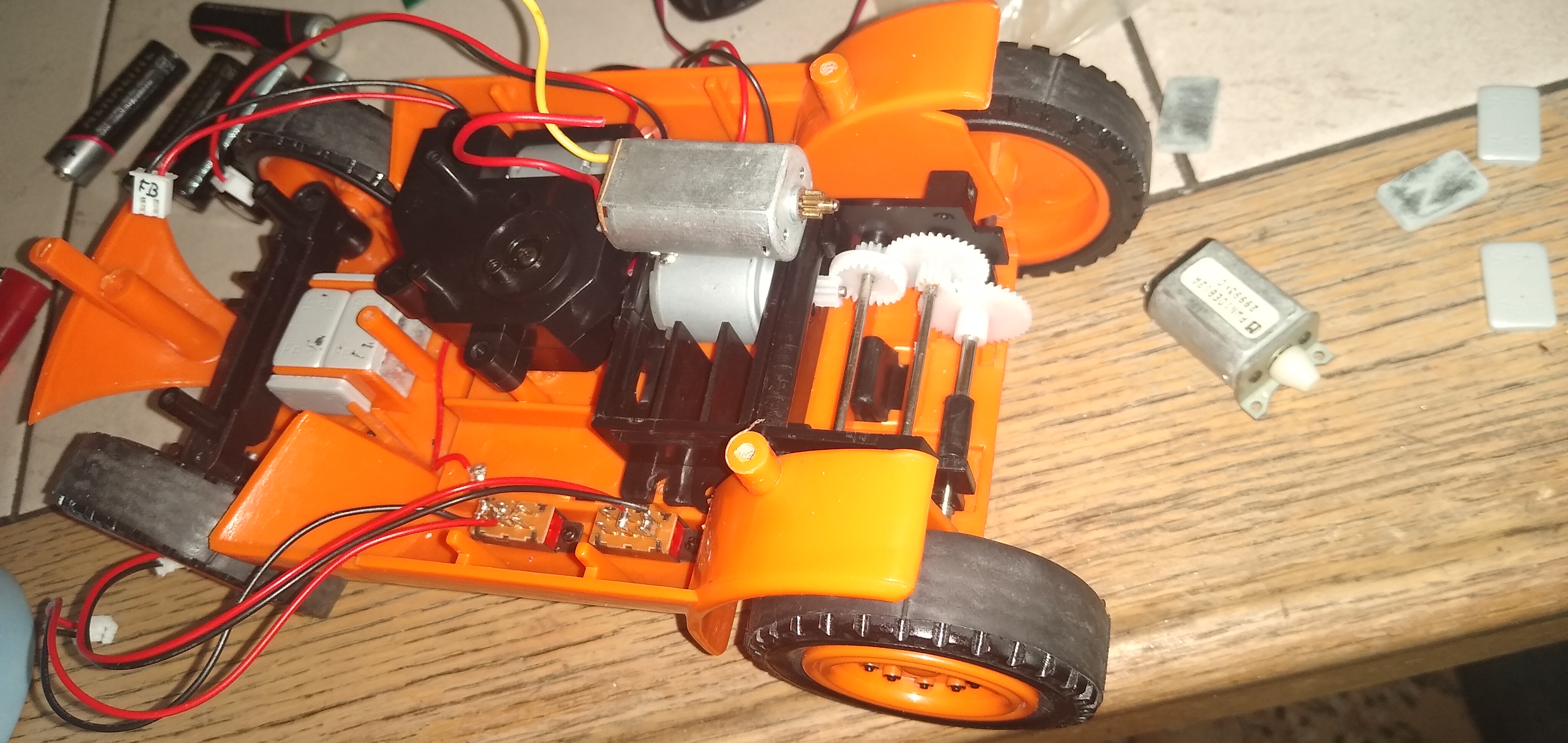

    Hauptproblem ist der zu große Wendekreis und zu geringes Ausgleichsgewicht auf der Hinterachse. Außerdem hat er vorne eine starre Antriebsachse, was auch den großen Wendekreis bei Beladung erklärt. Zu guter Letzt ist auch die RadAntriebsleistung etwas mager, so das der Stapler schon auf leichten Schrägen ins Stocken kommt.

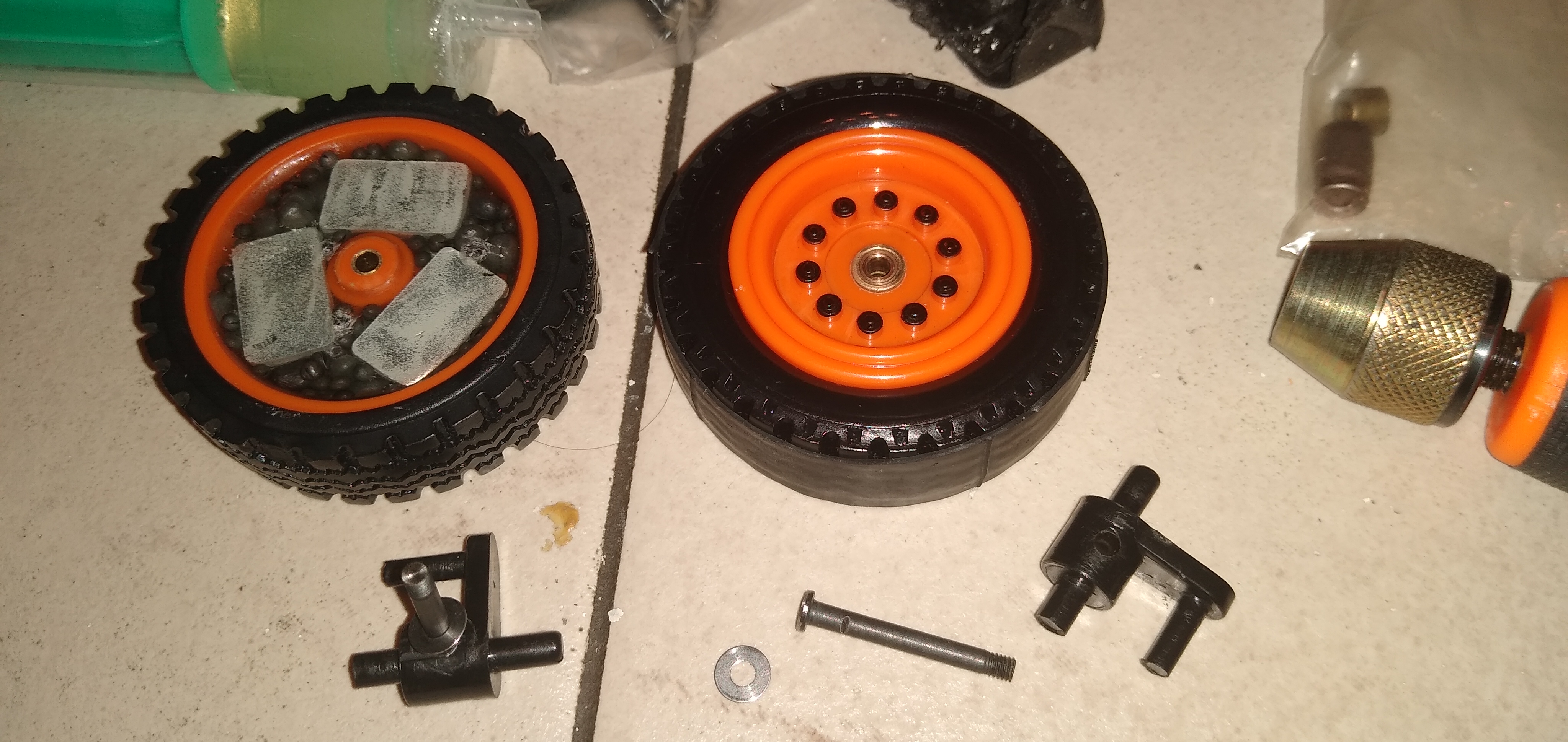

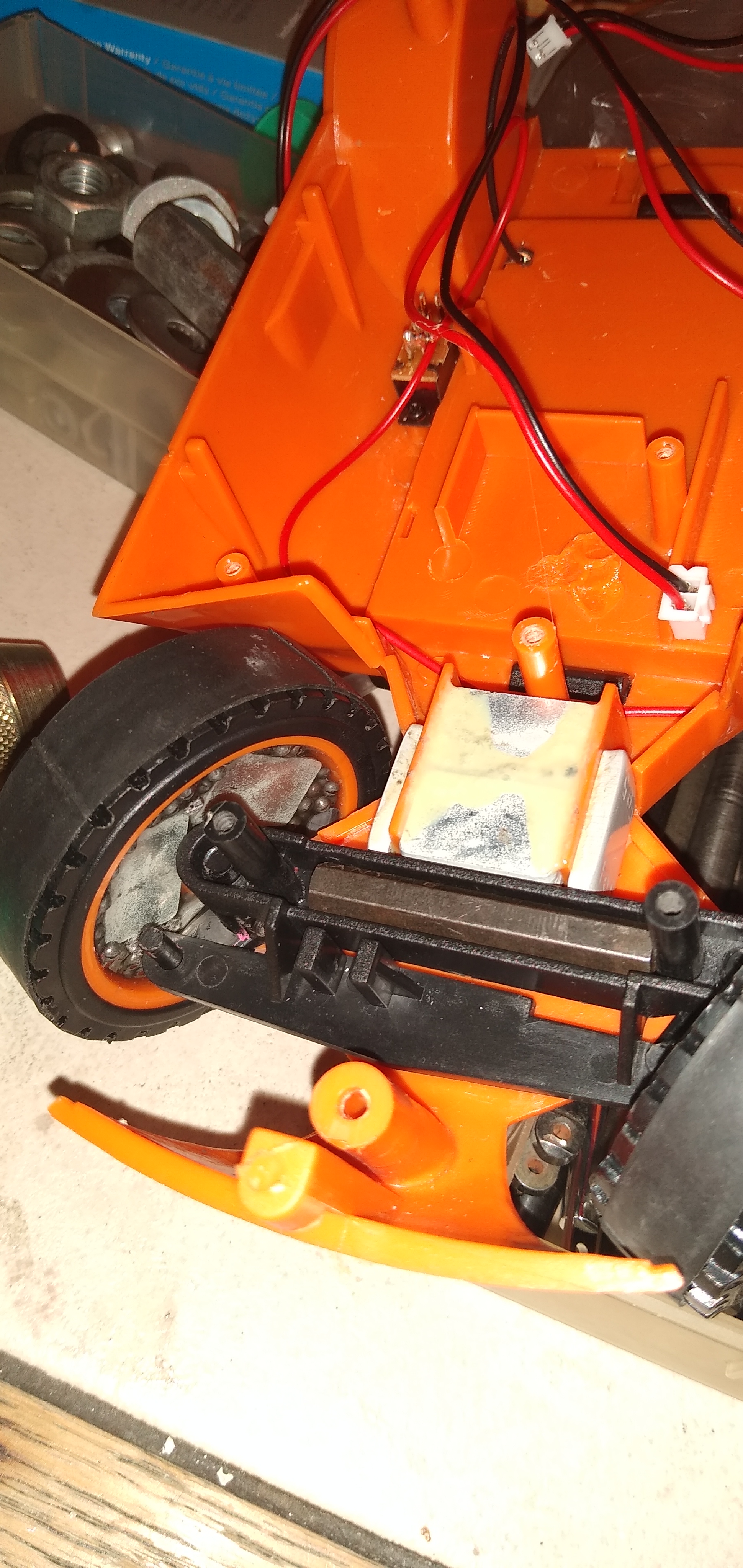

    Als erstes hab ich mich Mal mit der gelenkten Hinterachse beschäftigt. Richtige Stapler haben am Heck eine gelenkte Pendelachse. Der Umbau auf ne richtige Pendelachse war mir aber zu aufwändig. Daher hab mich erstmal auf die Gewichtsverteilung konzentriert. Manche kleben einfach ein paar Gewichte auf und unter das Heck. Aber das sieht mMn ganz schön häslig aus. Daher hab ich die Hinterradfelgen beschwert, und auch noch ein paar Gramm unter dem Lenkservo verstaut, um mehr Gewicht auf die Hinterachse zu bekommen. Bei der Gelegenheit haben die Hinterachsfelgen auch richtige Gleitlager bekommen, und passende Schraubachsen in den Lenkblöcken eingeklebt.
    Um wenigstens etwas Verschränkung an der Hinterachse zu ermöglichen, hab ich die Anschläge für die Lenkstange etwas abgeflacht. Das bringt etwa 2-3mm Verschränkung an der Heckachse.
    Die Starrachse an der Front werde ich komplett durch zwei Getriebemotoren ersetzen, um mehr und besser dosierbare Antriebsleistung zu bekommen. Jedes Antriebsrad einzeln an zu treiben, hat auch den Vorteil der Differenzialwirkung, wenn man die beiden Bürstenmotoren parallel bestromt. Aber die beiden gekapselten 16mm Getriebemotoren sind noch unterwegs zu mir, weil leider in Deutschland nicht zu bekommen.
