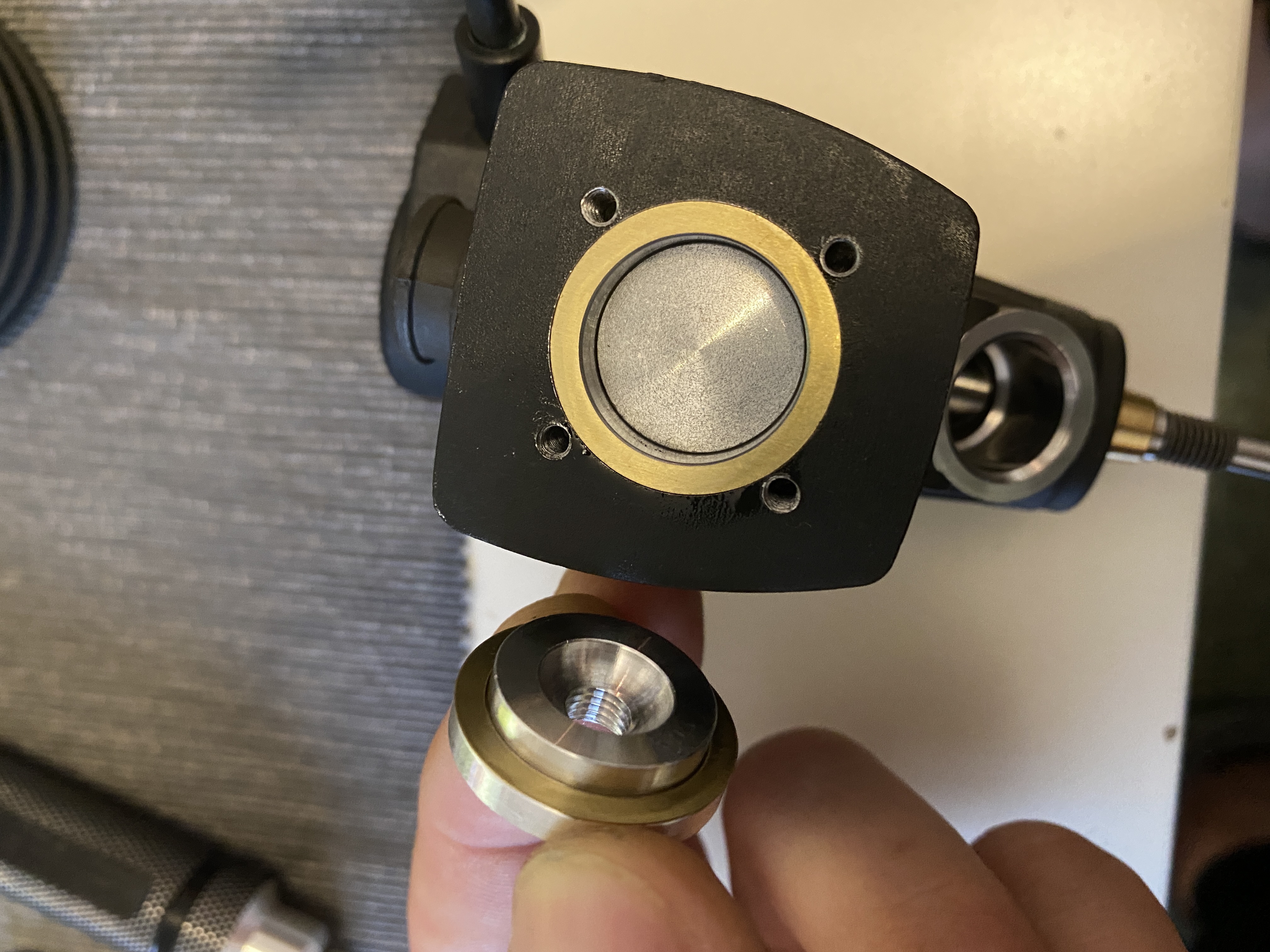

So hab den Motor jetzt mal zerlegt, Kühlkörper abgenommen, Vergaser abgeschraubt, muss ihn eh drehen, und sofort ist mir aufgefallen, dass die Dichtungen anders liegen wie bei dem Motor den ich nicht zum laufen bekommen habe. Hier sitzen beide Dichtringe unterhalb der Kerzenplatte, bei dem anderen Motor war eine Dichtung darunter, und eine darüber
Denke mal das des der Fehler war, und dadurch auch der Sprit in den Kühlkörper gelangt ist.
Gut wenn man sich das vorher alles mal anschaut und jetzt weis ich auch wie es gehört, beim anderen hab ich gedacht das es so gehört einer darüber einer darunter. ![]()
Die Scheiben dienen dazu die Kompression des Motors zu shimmen,üben den Brennraum hätte solch eine Scheibe keine Funktion. ![]()
Ja dann war das wohl der Fehler bei dem anderen.
Richtig war es nicht,jedoch bezweifle ich dass dieses der Grund gewesen ist
