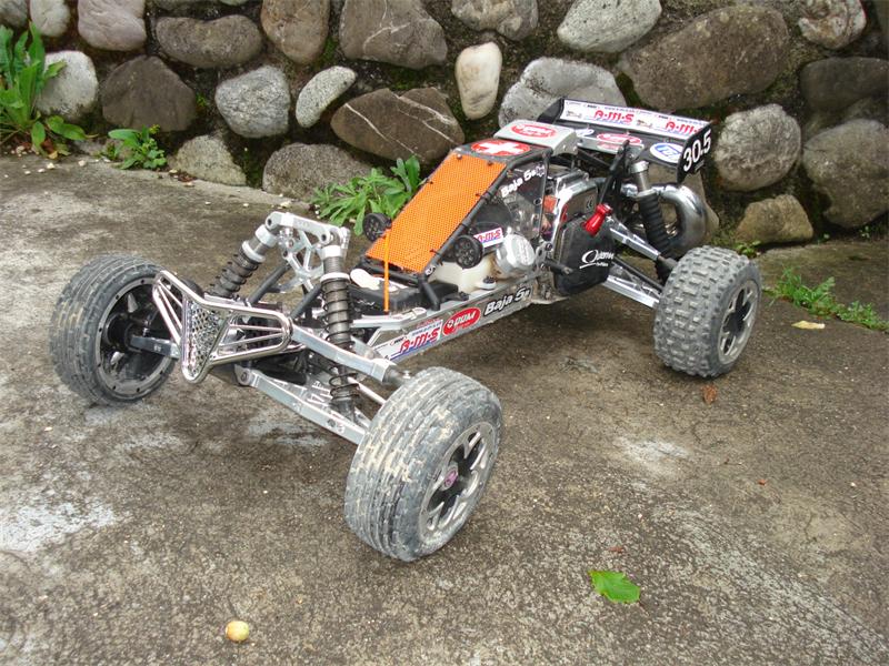

  • Guten Abend
    Bringe euch nun auch auf den neusten stand
    Aktueller Stand der dinge im kurz überblick:

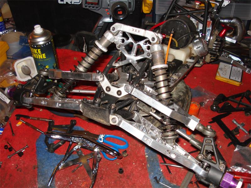

    - FLM Kit montiert
    -WT 813 montiert
    -HBZ Rammer montiert
    -roter schlauch montiert ^^
    - Alu Seilzuggriff montiert
    Das Lüfterrad hab ich ned eingebaut, da die Lüfterschaufeln wirklich seeehr gkürzt wurden und somit auch schlechter kühlen werden...
    Dan für das Rihno Digi 4 hab ich vergessen noch diese zusatzbefestigung zu bestellen, somit konnte ich es noch nicht einbauen

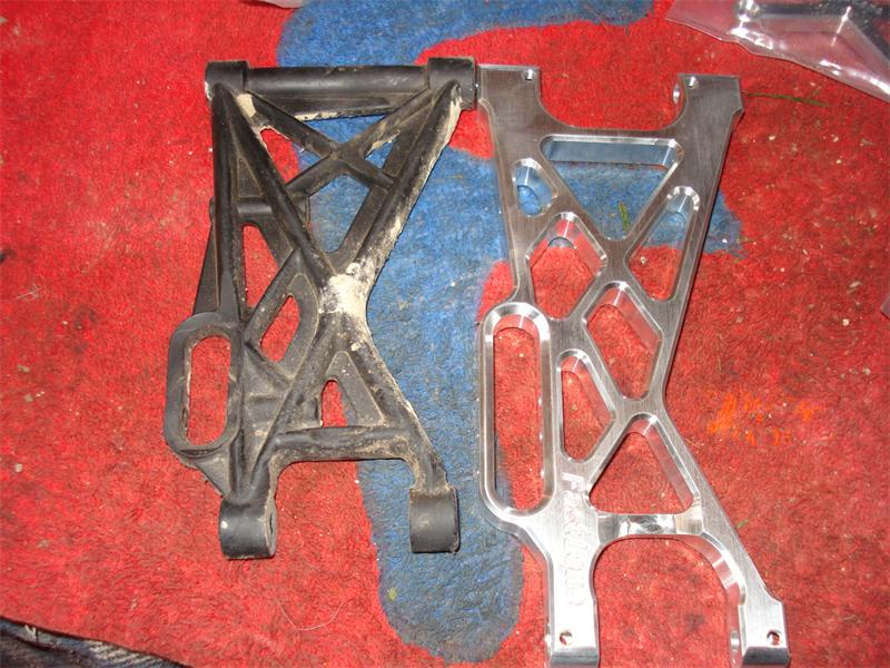

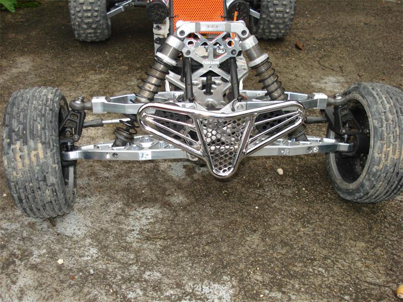

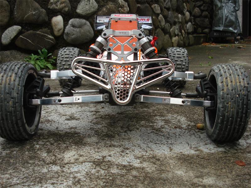

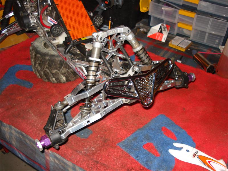

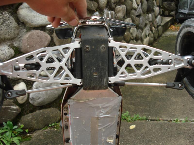

    FLM Kit:
    GEIL GEIL GEIL :banger:
    Einfach genial das Kit, man der ist nun extrem bullig und breit, echt krass

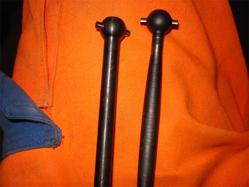

    Einbau ging auch gut, hinterachse hatte ich sehr schnell eingebaut, und die Antriebswellen genial, :thumbup:

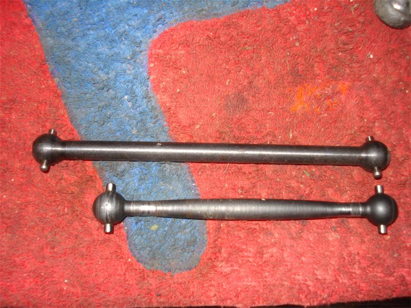

    Hab durchmesser gemessen
    FLM Bones: 8.5mm auf ganzer länge
    Darksoul Bones: 9mm aber nur in der mitte
    Also machen einen extrem stabilen eindruck, bin sehr beruhigt :)

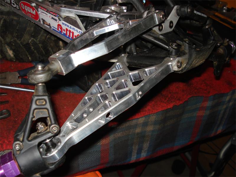

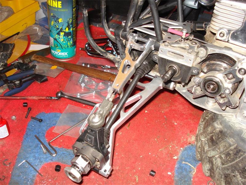

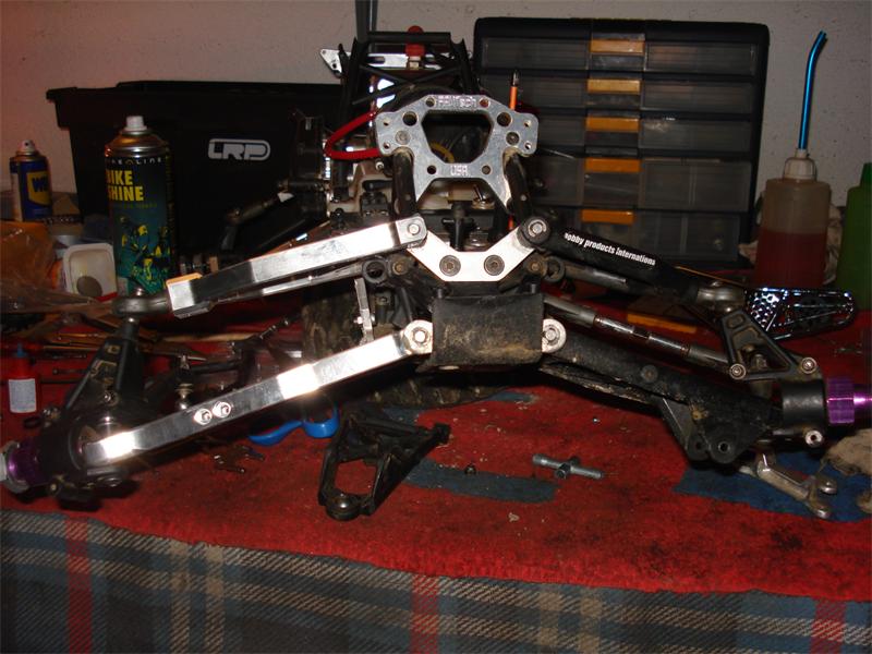

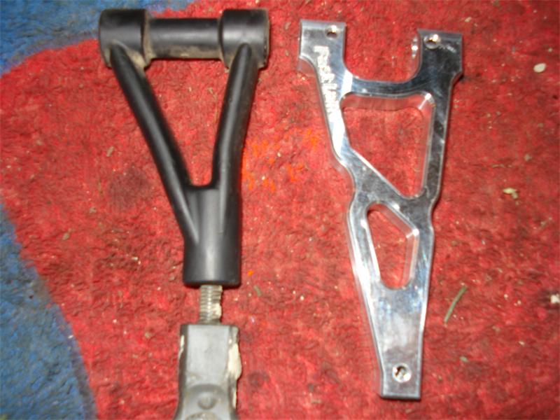

    Bei der Vorderachse hatte ich schon länger, da die Passgenauigkeit nicht mehr soo gross war
    Ich musste jeweils bei den unteren Querlenkern ein wenig runter feilen, dort wo die Querlenkerstifte durchgehen
    Dan die Dämpferkappe musste ich ordentlich mit dem Dremel dahinter
    Und es lag keine Anleitung dabei, habs aber schnell rausgefunden wie das zusammengebaut wird vorne mit den Kugelpfannen
    Dämpferbrücke hat auch supi gepasst, und ich konnte sogar die GBE Dämpferverbindung wieder verwenden
    Die Spurstangen sind leider aus Alu , mal sehen wie lange die halten, werd mir wohl selber welche machen aus Stahl oder ähnliches...
    Aber im grossen und ganzen bin ich einfach hellbegeistert, und für 330 Dollar kann man wirklich kein Pip sagen zu den kleinen mängeln
    Das Faherwek hinten lässt sich nun super einstellen: :D
    - Onroad modus
    - Schotter, wiesen Modus
    - Quarry Modus (extreme Bodenfreiheit)

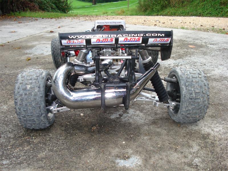

    HBZ Rammer:
    Auch der ist eeeendgeil, buah, ganz schön schwer aber die Optik ist ober genial, und wird ganz einfach montiert

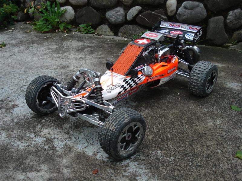

    So Bilder sagen mehr als 1000 wörter
    Morgen, äh ne ist ja schon heute, folgen noch weitere Bilder im fertigen Zustand, Räder und Karo etc

    Würde gerne noch Bilder vom Ganzen Car sehen, also im fertigem zusatand.

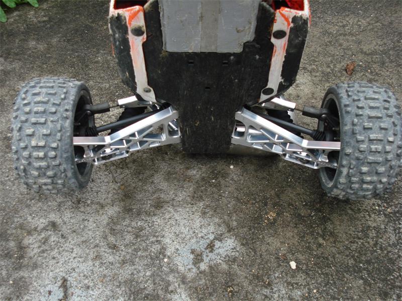

  • Also jetzt sieht er echt sooowas von bööse aus finde ich irgendwie ... echt hammer was die neue Vorderachse und vorallem der HAMMER RAMMER :D an dem Look von deinem Baja verändert haben.
    Bin mal gespannt ob du da richtig nen Unterschied festellst an der Fahrweise (fehrweise ?! ... klingt irgendwie komisch :lol: )

  • Woow, echt hart, wie geil das aussieht :anbetung: Genial!
    Hast du auch mal ein Gewichtsvergleich Vorher-Nachher?
    Die vorderen unteren Querlenker sehen am geilsten aus :goil:
    Und der Rammer natürlich auch :top: :thumbup:

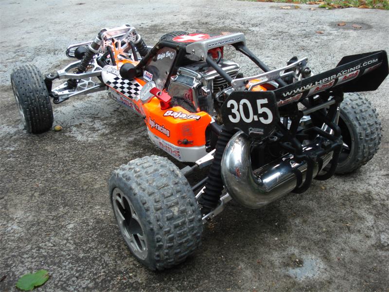

  • Konnte vorhin mal kurz fahren gehen, auf der Strasse :P
    Man bis der Motor ansprang, phuu, ich denke es liegt daran weil er unten raus zu mager ist
    Das hab ich dan auch beim fahren gesehen, unten raus muss ich ihn ein bisschen fetter stellen
    FLM Fahrwek ist auch supi, Lenk Radius ist wirklich nur minimal wen überhaupt kleiner geworden :thumbup:

  • Sieht schon sehr hart aus! Geil!
    Der Hammer Rammer wär mir aber dann doch zu prozig. Seinen Sinn erfüllt er in der Quarry natürlich bestens! Ob sich das Alu in der Grube bewährt wird sich denke ich auch zeigen. Jetzt müsste er etwas ruhiger liegen?!?

    Jep das wird er, bin vorhin mal kurz auf der Strasse paar mal Vollgas hin und her, und man merkt es also deutlich das er viel ruhiger und stabiler daherkommt
    Leistung ist einfach nur krank :D
