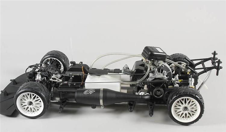

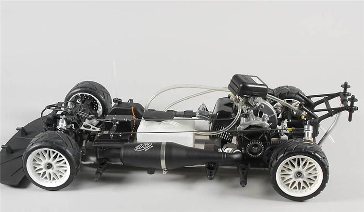

  • Könnte ein älterer FG sein, bin mir da ber icht hundertprozentig sicher.
    Wenn du nicht immer gegen andere fährst (die anderen scheinen ja nicht so oft da zu sein) dann können sich auch gebrauchte Reifen aus der Bucht lohnen. Sind natürlich langsamer als neue Reifen, dafür sehr günstig.
    Mehr Rat kannst du vermutlich im Bigscaler Forum bekommen, da dort einige Onroadgroßmodellfahrer unterwegs sind.
  • Da fehlt vorne die chassisversteifung....
    Dies ist schon ein FG,sieht man an den Querlenker hinten, an den dämpfern, den gelben knopf am Motor.
    Aber ich frage mich, wo hat er die versteifung vorne hin?
    Ich würde ihn fragen wo die Versteifung ist..
