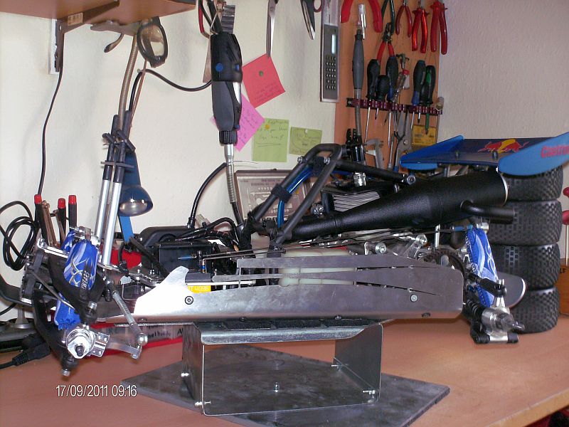

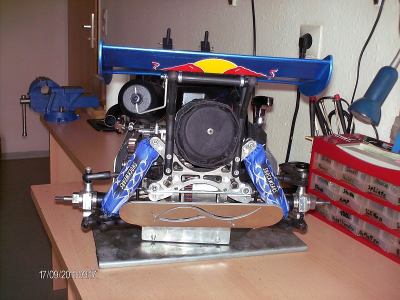

• Hallo Leute
    Ich habe mal wieder an meinem FG gebastelt und zwar wurden vorne und hinten Alu Achsschenkel verbaut.Dann kam endlich mein Mielke 3 Kammer Reso :D Habe heute ein Testlauf gemacht und muß sagen,das ist kein Vergleich zu der orginalen Fischdose.Der Sound ist Dumpf,die Leistung brachial so das er erstmal auf den Hinterräder stand.Das nächste was ansteht ist der Kugelantrieb für die Hinterachse ;)
  • So nun habe ich mein Kugelantrieb verbaut.Testlauf war heute,bin sehr zufrieden und hoffe das ich die Probleme mit den Knochen und den Stiften erledigt haben ;) Im Winter werde ich meinen Zenoah G260 gegen einen MF Raceline Evo Motor tauschen,da mein Zenoah nicht mehr die volle Leistung hergibt.
  • naja,ein wartungsset fürs 260er zenoah hätte es auch getan ^^
    Darf ich fragen ob du vom fahren her einen unterschied merkst mit dem kugelantrieb gegenüber den herkömlichen knochenantrieb?
    Was für probleme hattest du mit dem kugelantrieb?
    Vg: V-one
  • Hallo
    Wartungsset hatte ich schon eingebaut(Kolben/Kolbenringe/Dichtungen/Zylinder)aber die volle Leistung fehlt,daher habe ich keine Lust mehr,in einen alten "Motor"noch mehr Geld reinzustecken.Der MF Motor hatte ich schon Mal Probeweise ausprobiert.Kein Vergleich,er hat überarbeitetes Kurbelgehäuse,ganz andere Verdichtung,anderer Kolben,Überstromkanäle modifiziert ein klasse Motor.
    Der Kugelantrieb,den ich jetzt drin habe,läuft meiner Meinung nach ruhiger.Verschleiß muß ich erst Testen.Probleme mit dem Knochenantrieb hatte ich,mit den kleinen Zapfen,die vorne und hinten im Knochen sind.Ausgeleiert,dann wieder ganz verloren immer etwas anderes :thumbdown:Alles in allem muß ich sagen,das der Fg egal ob Beetle/Baja/Marder in der Standart Ausführung zu viele Schwachstellen hat und um die alle zu beheben,steckt man eine Menge Geld in das Fahrzeug.Da ist es schon eine Überlegung wert,gleich ein besseres Fahrzeug zu kaufen ?( z.b.Harm/Hörmann/MCD
