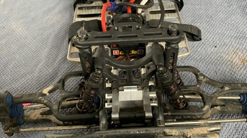

  • Moin,

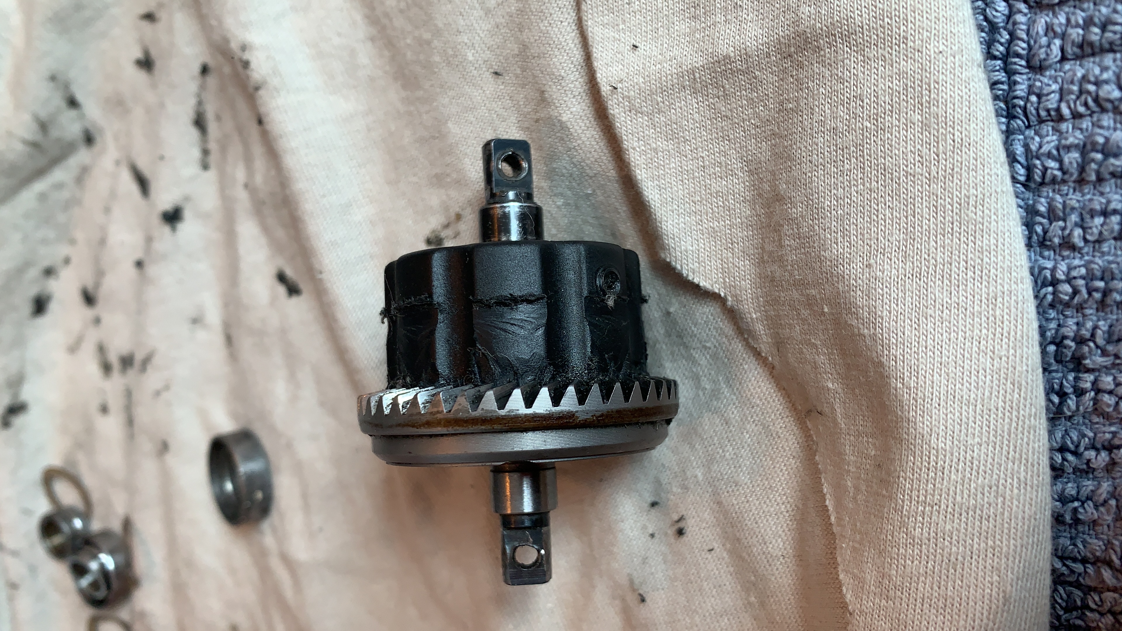

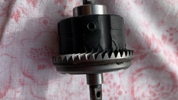

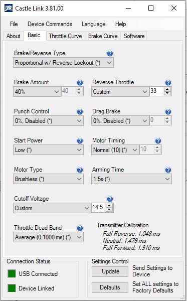

    hab das MMM Set mal an den Castle Link gesteckt und wollte schauen wie der Punch des Sets eingestellt ist.
    Naja seht selbst, Punch war auf das Maximum eingestellt, dementsprechend hat auch das vorsichtige Anfahren mit dem Truck nichts geholfen.
    Die Diffs haben immer volles Drehmoment auf die Zähne gekriegt, bis auf die Ausgangswelle haben sie gut gehalten.
    Hab den Punch nun mal um 80% reduziert.
    Fehlt noch die Diffwelle und neue Lager, dann wird wieder zusammengebaut.

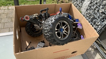

  • Hello together,

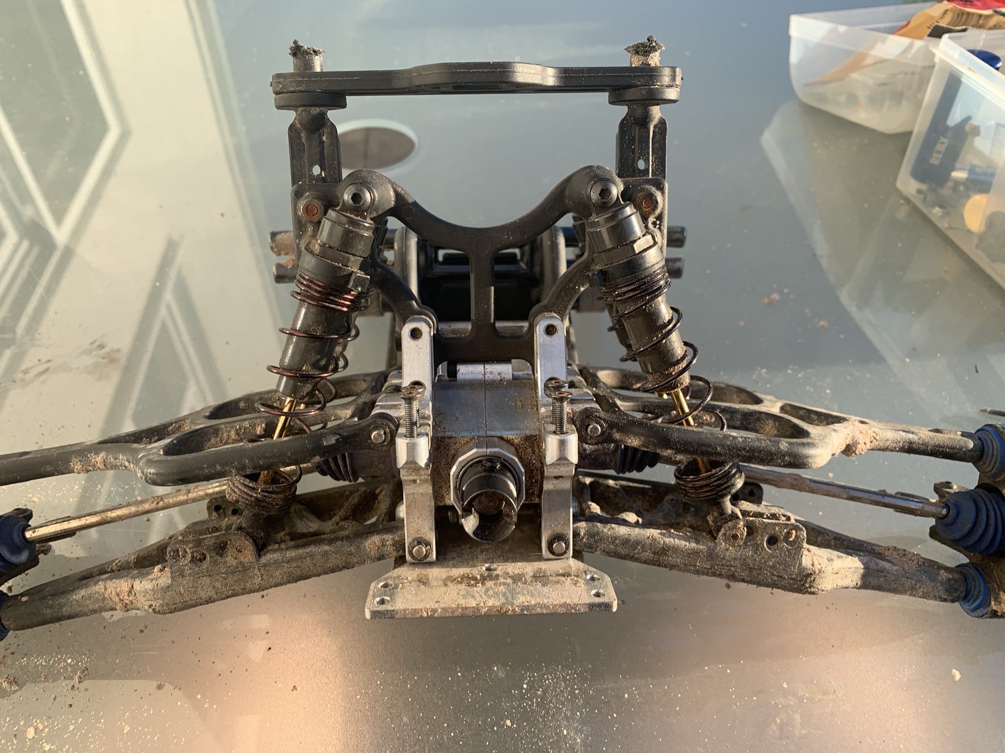

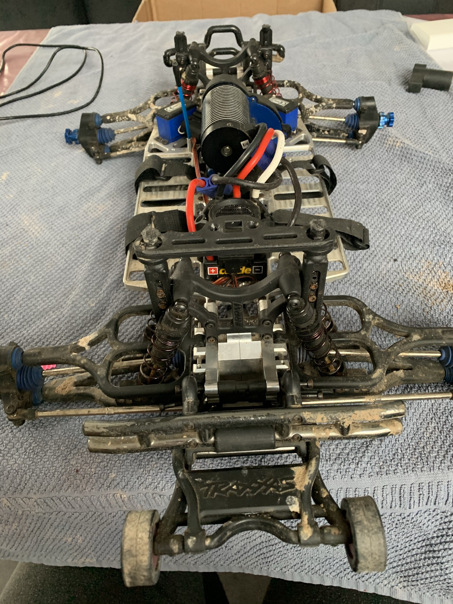

    nachdem zwischendurch wieder am Maxx meines Cousins gebastelt werden musste, ging es gestern abend am Maxx weiter.
    Hatte ihn eigentlich schon letzte Woche zusammengebaut, aber keine Bilder gemacht. :lol:
    Leider war das Spiel zwischen Kegel- und Tellerrad zu eng geshimt und ich musste nochmal ran, lieb ich ja des Diff auszubauen. :ironie:
    Dann hab ich mir gestern bei bestem Sonnenschein die Zeit genommen und bei nem kühlen Bier die Hinterachse mal wieder zerlegt.

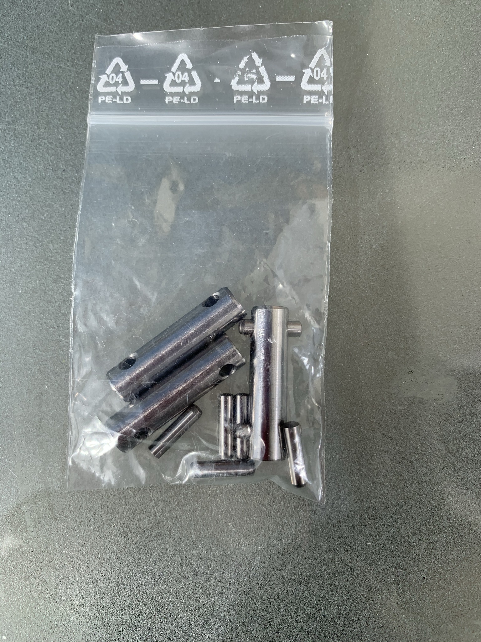

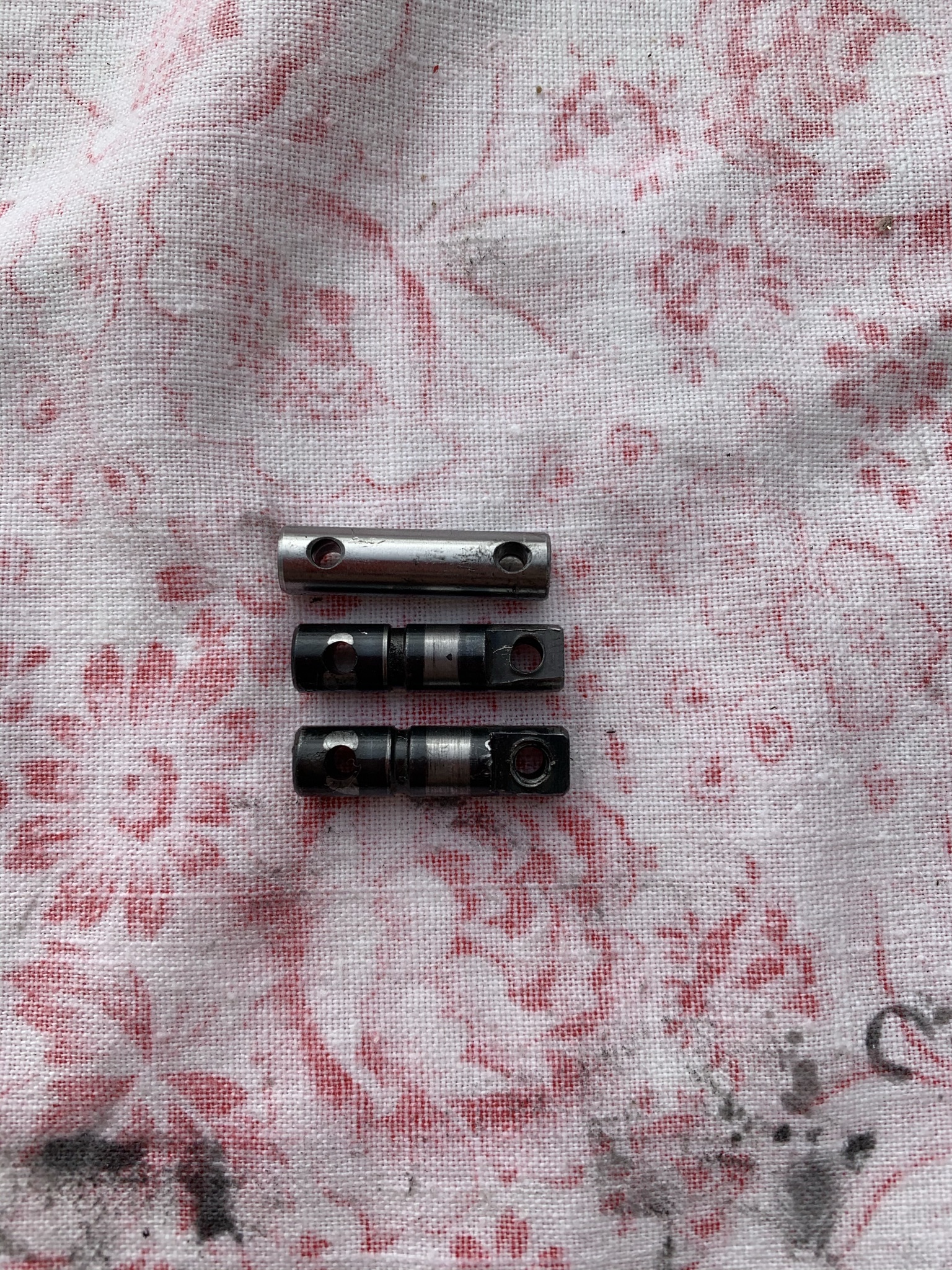

    Hier dann auch mal der Unterschied zwischen der Welle, die mir Beaufort12 damals zukommen lies und dem was mir ein Bekannter nun gefertigt hat: Vorher schwarz jetzt Silber und hoffentlich Punchfest :D
    Stunde später war das ganze dann wieder reingefriemelt und ich könnte heute ernsthaft mal testen ob es passt.

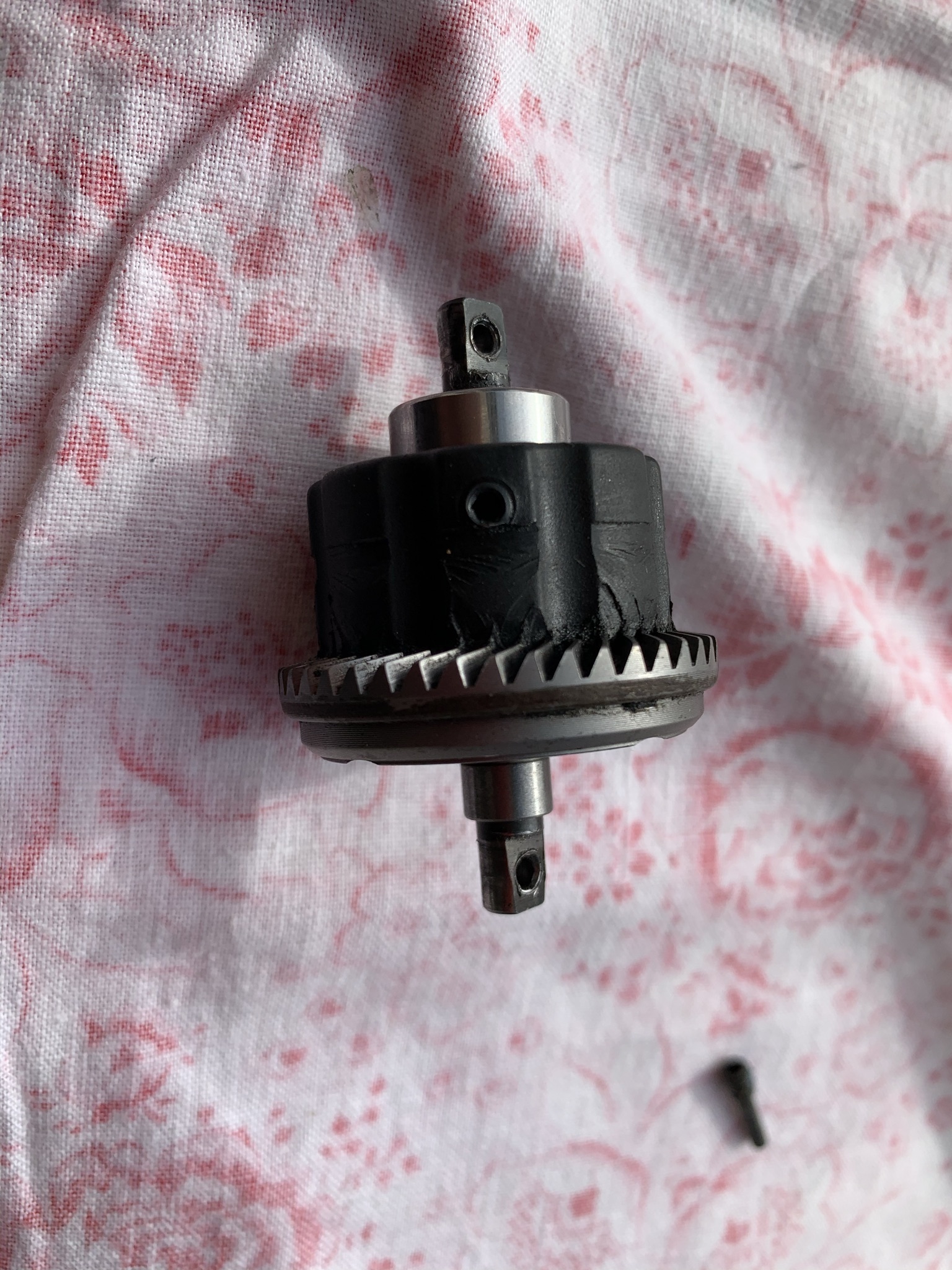

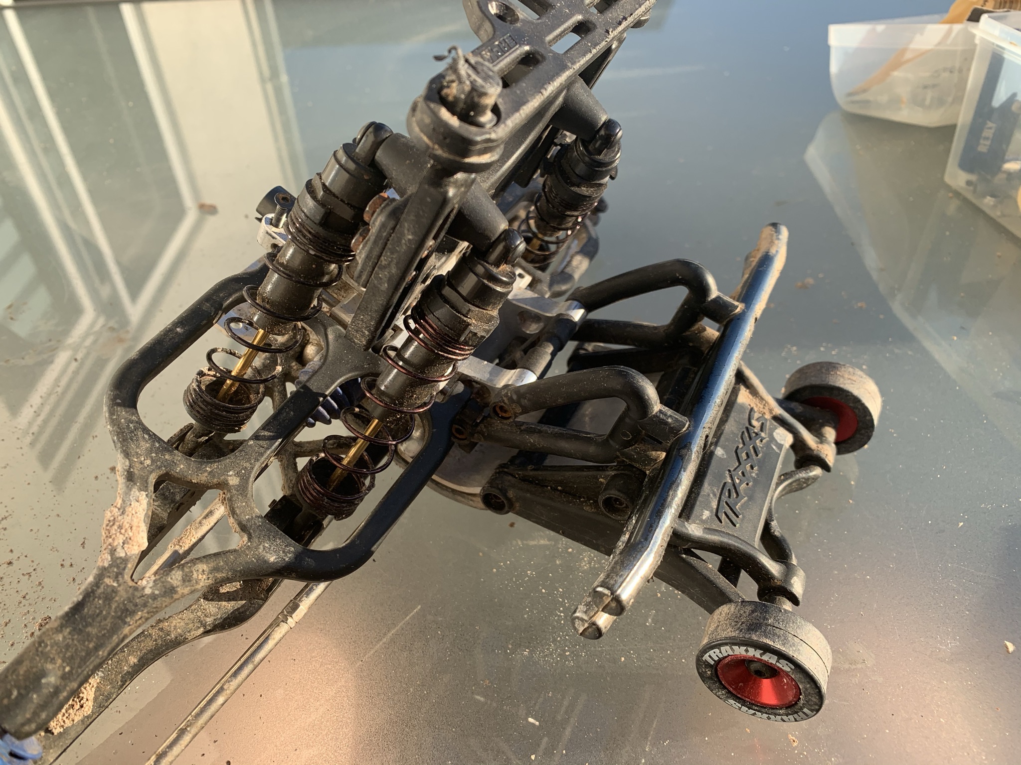

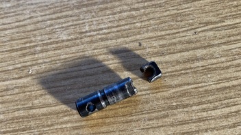

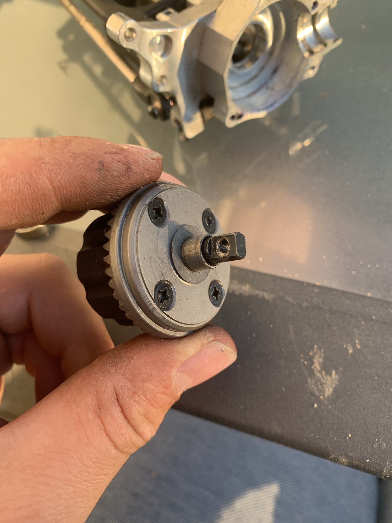

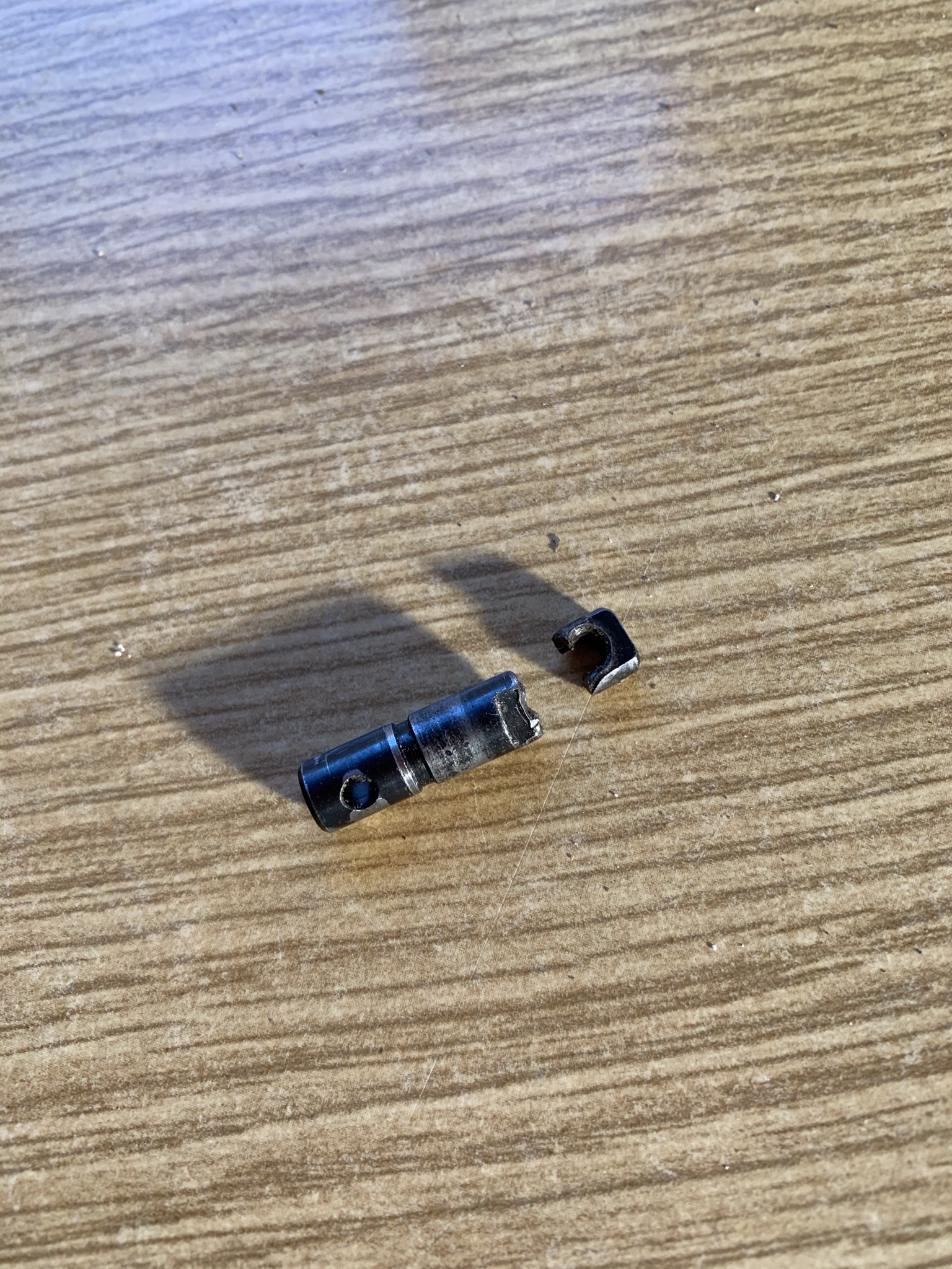

  • Ich möchte euch natürlich nicht den Übeltäter vorenthalten.
    Die neue Welle ist weit weniger "aufwändig" konstruiert wie diese hier. die Kerbe in der mitte fiel weg, da sie keinen Sinn hat, da die O-Ringe im inneren wesentlich weiter innen Sitzen.
    Die abgeflachte, gebrochene Seite wurde auch geändert und ist jetzt komplett rund, da sie so am besten zu den Antriebswellenmitnehmern passt.
    Getestet hab ich den Hobel leider noch nicht, bin aber sehr gespannt.
    mFG Chris

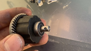

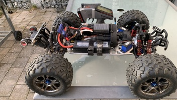

    Da ich heute frei habe, hab ich den E-Maxx fertig gemacht und die zweite Testfahrt unternommen.
    Extra mit den großen 6.3" Reifen, die auch Serie drauf waren.

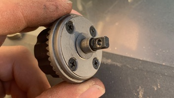

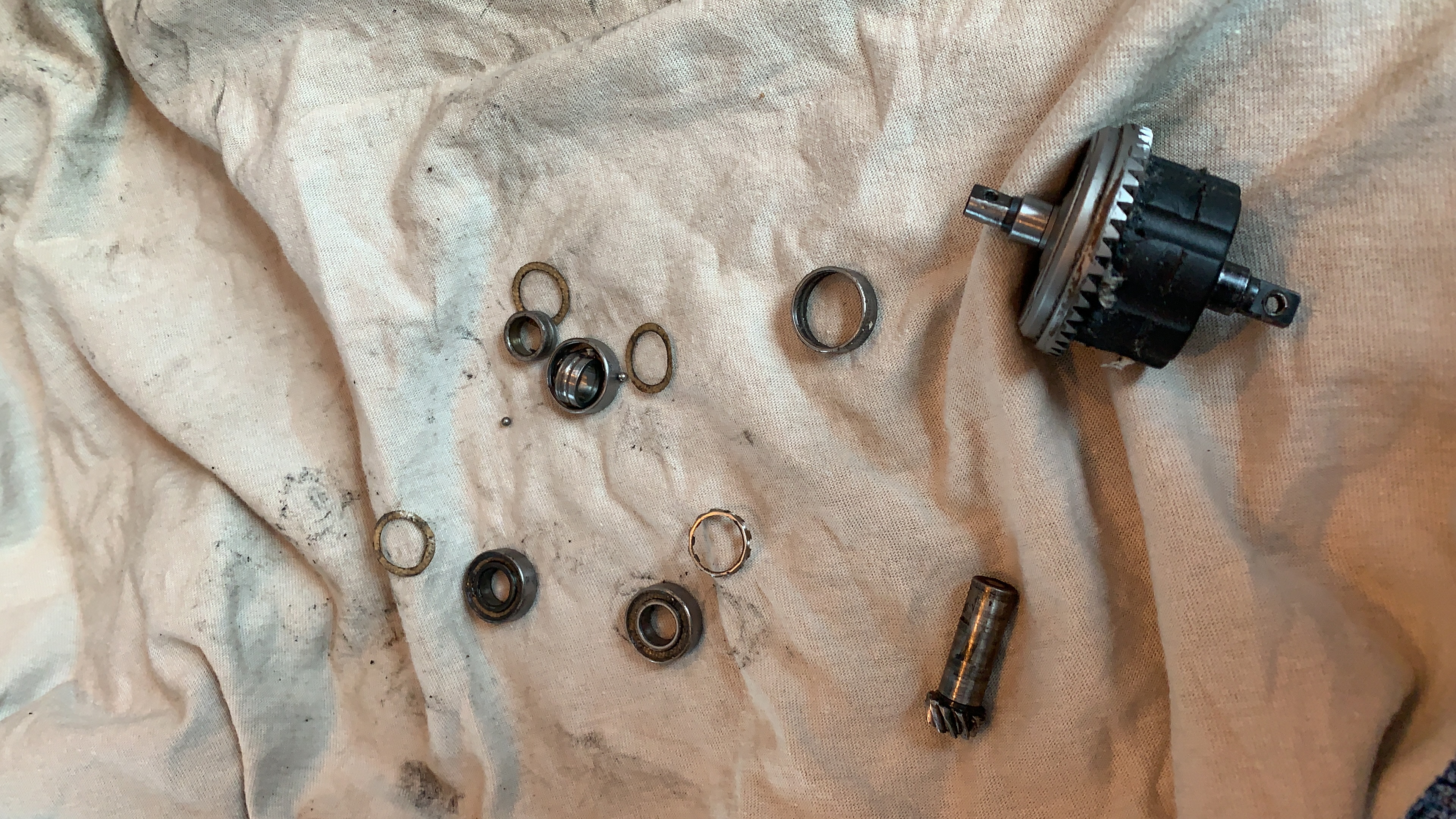

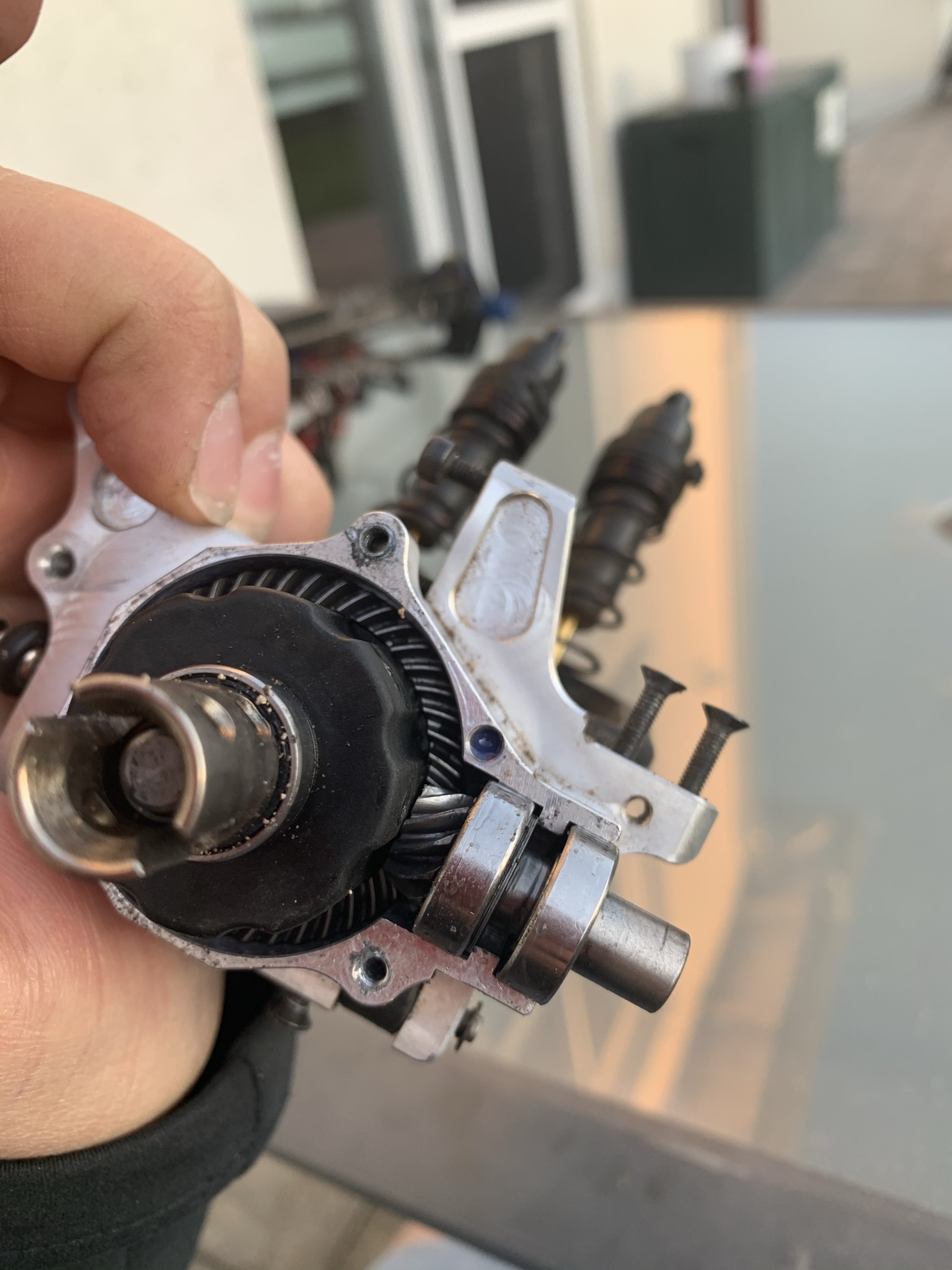

    Nachdem ich das Spiel zwischen Ritzel und HZ mehrfach verändert habe, hab "Geräusche" gehört und sie darauf zurückgeführt, war ich dann auch ganz zufrieden und beim Beenden der Fahrt höre ich ein ganz böses Knacken aus dem Antrieb X/
    Einmal Rückwärts und wieder Vorwärts um sicher zu gehen, heb ich den WAgen hoch und siehe da, die Antriebswellen hatten ca. 5mm Spiel :S

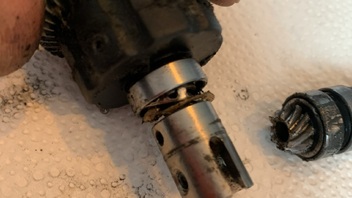

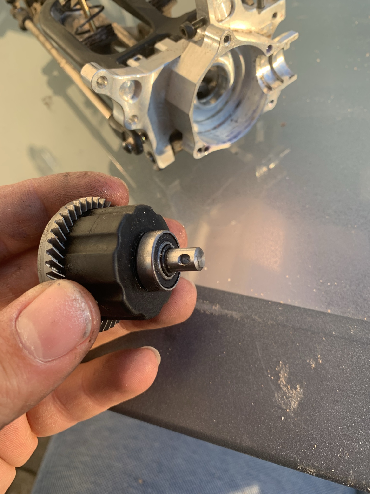

    Naja dann diesmal die Vorderachse rausgebaut und hab es schon gesehen, die Kugellager der Diffs sind links und rechts komplett hinüber gewesen.
    Also erstmal Lager raus und alles sauber gemacht. die Zahnräder haben glücklicherweise nichts abbekommen, nur das Diff Gehäuse ein paar Kratzer.
    (Auch gut zu sehen, wie sehr die Ausgangswellen auch schon gelitten haben unter dem vollen Punch)

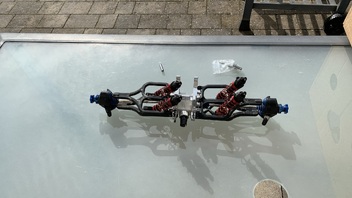

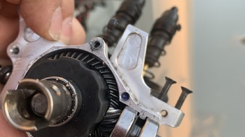

    So sahen die 4 Lager des Vorderachsdiffs aus:
    Hab dann zwei Stunden mit dem Shimmen verbracht, jetzt gefällt es mir soweit gut, jetzt muss die Achse wieder rein und dann fangen wir wieder von Vorne an :whistling:
    Werde aber die drei übrigen, verzogenen Diffwellen auch noch ersetzen, die werden nicht all zu lange halten.

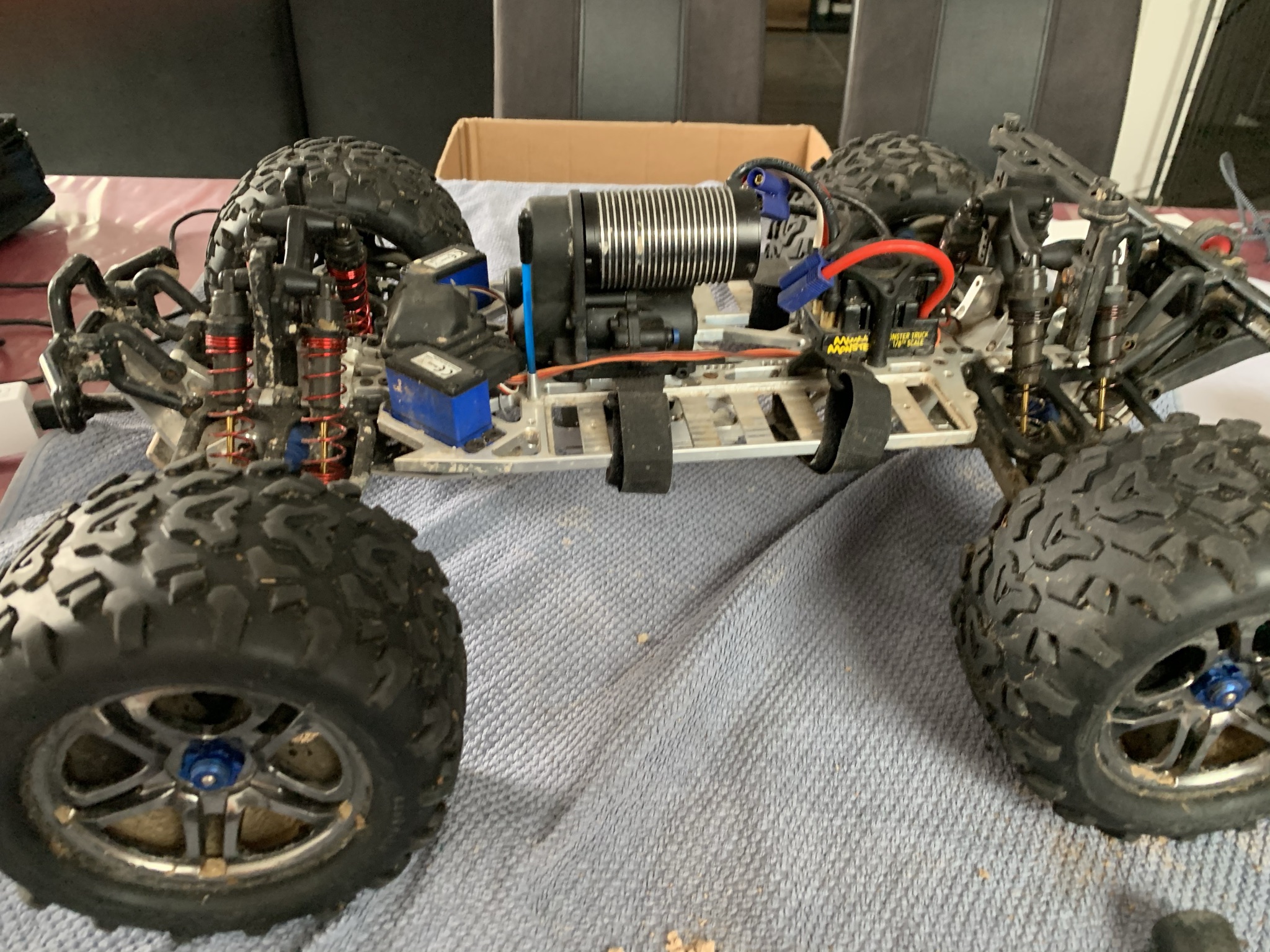

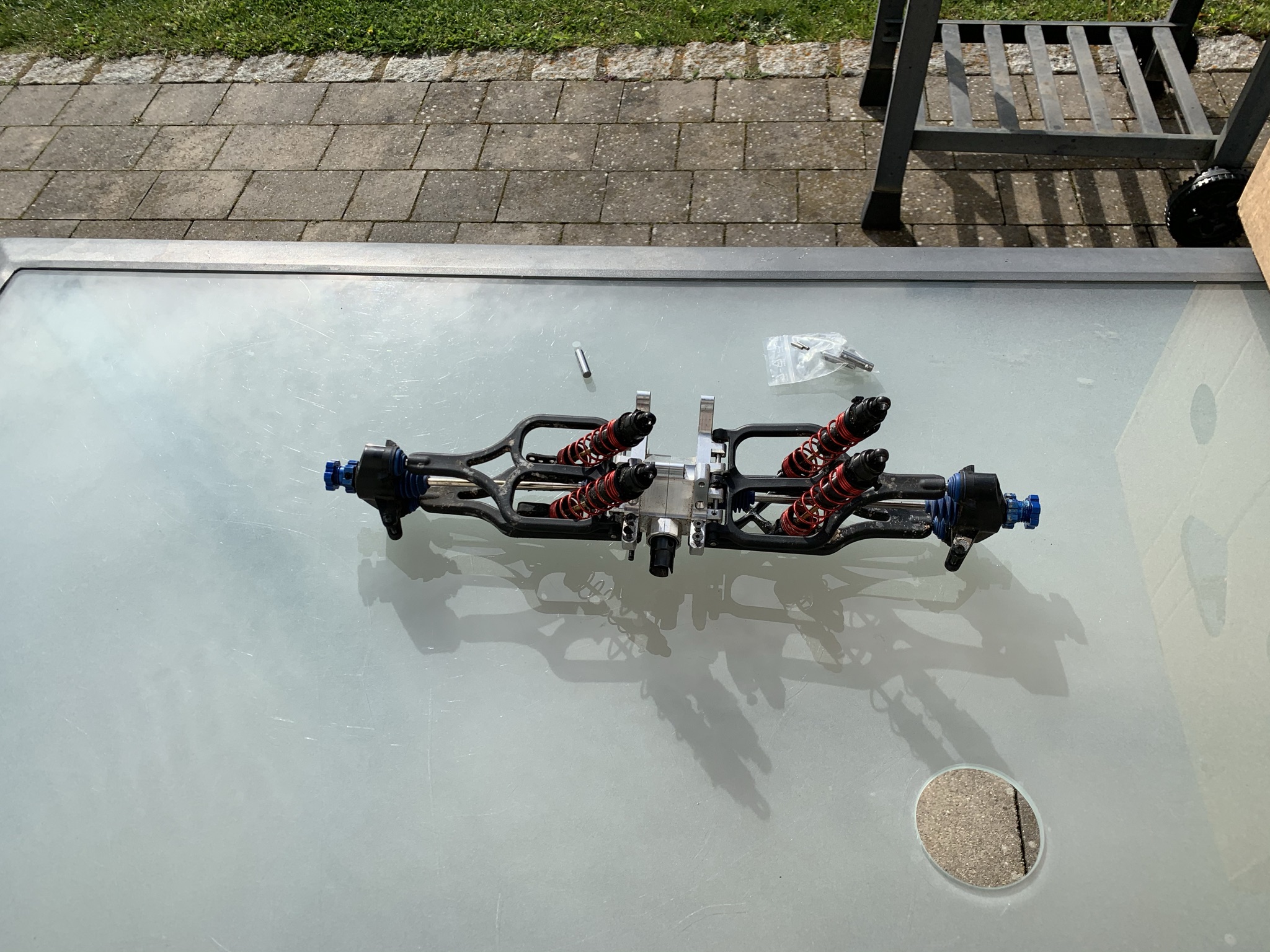

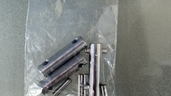

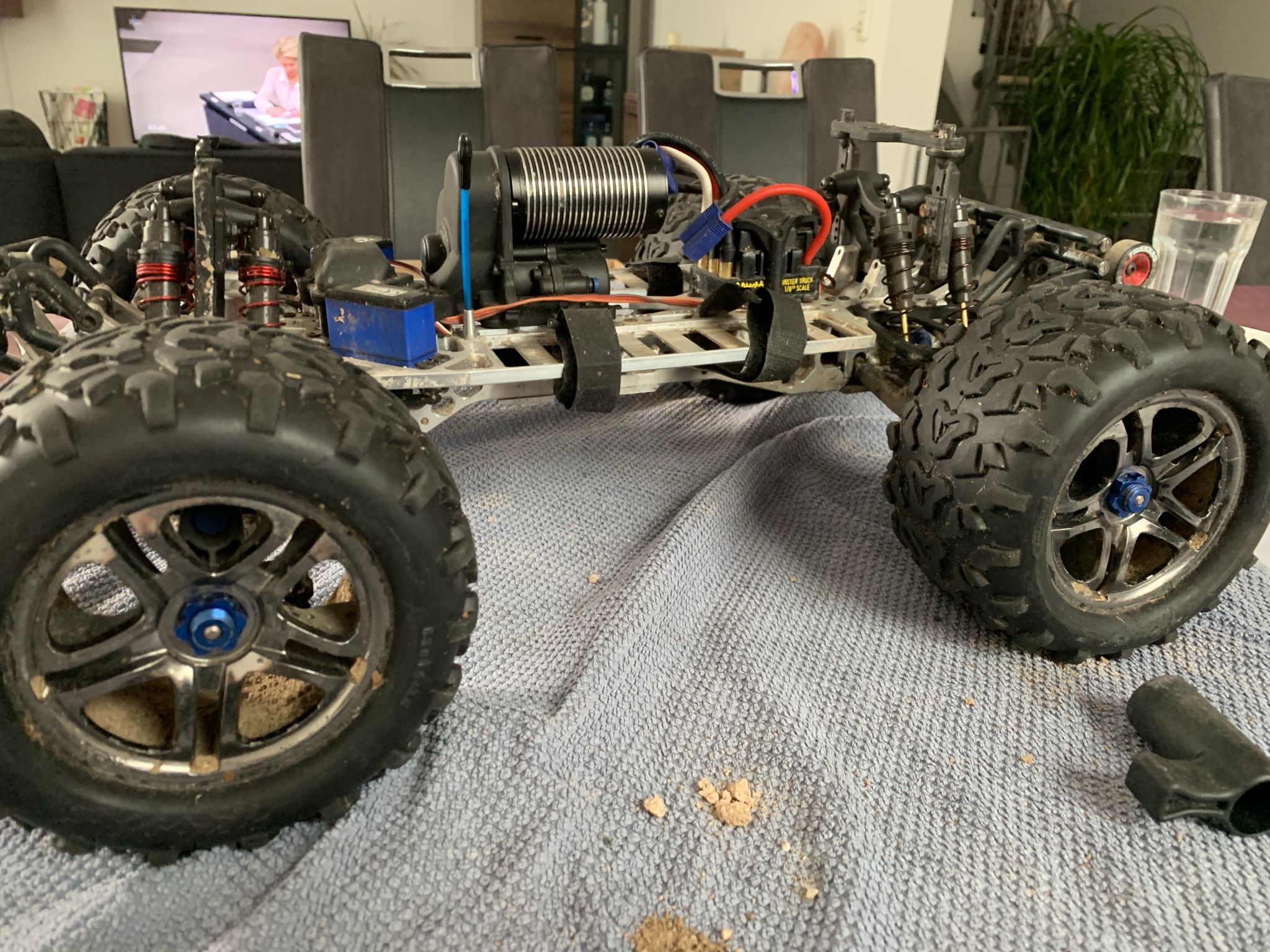

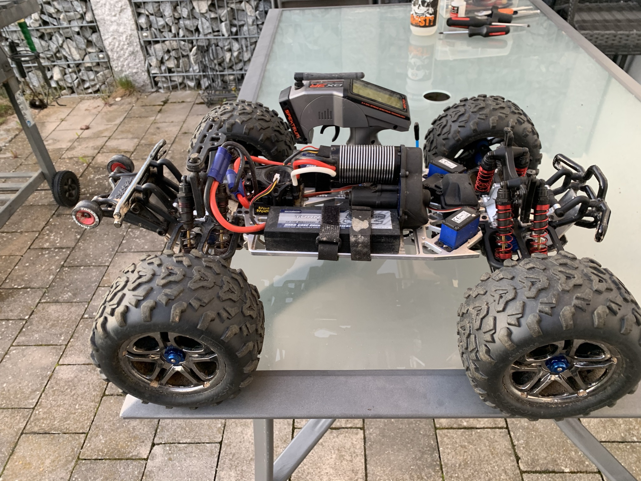

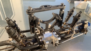

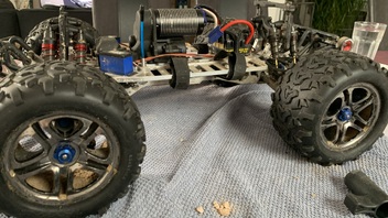

  • So Servus zusammen,
    hab gestern noch drei frisch gedrehte Diffausgangswellen erhalten um den Maxx wieder fertigzumachen.
    Heute Nachmittag dann losgelegt, und die eh noch ausgebaute Vorderachse nochmals zerlegt.
    So sehr es mich zwar nervt, dass Gerät zu zerlegen, aber an und für sich, wurde der sehr Wartungsfreundlich konstruiert.

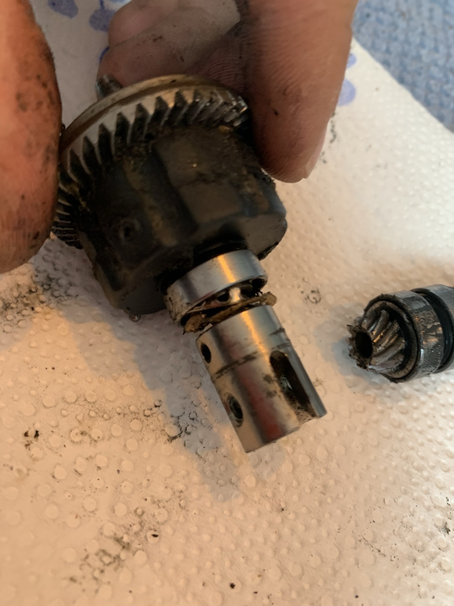

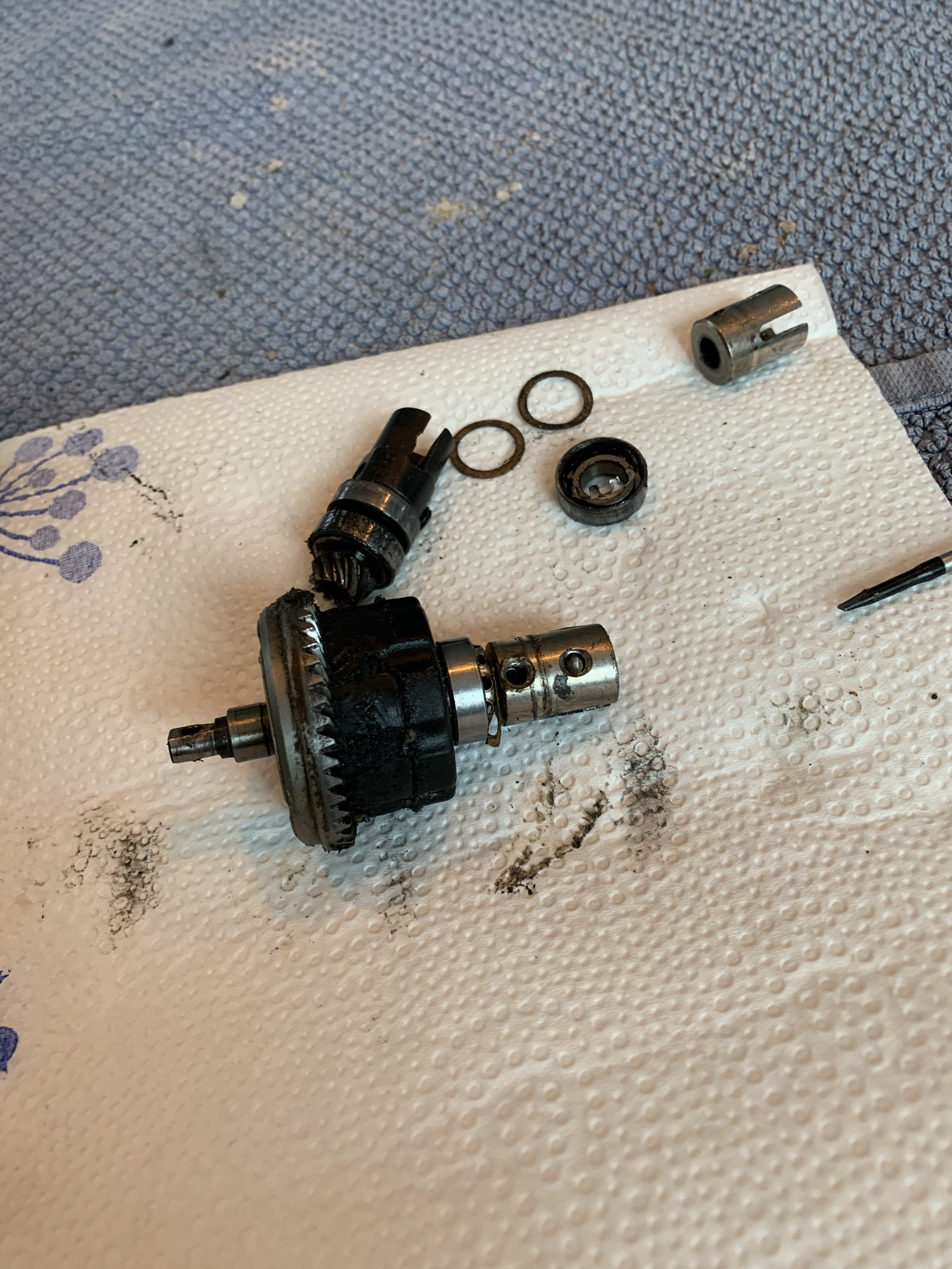

    Vorne sahen die Diffausgänge wie folgt aus
    Hier mal der Vergleich, neue gegen alte Wellen und wie verdreht die schon durch den unbegrenzten Punch waren :thumbdown:
    Schlussendlich: E-Maxx ist wieder fertig aufgebaut und eingestellt, nebenbei noch lecker gegrillt :thumbup:
    Pünktlich zum Geburtstag meines Cousins, kann es Morgen wieder losgehen, diesmal sogar mit 6s :firedevil:

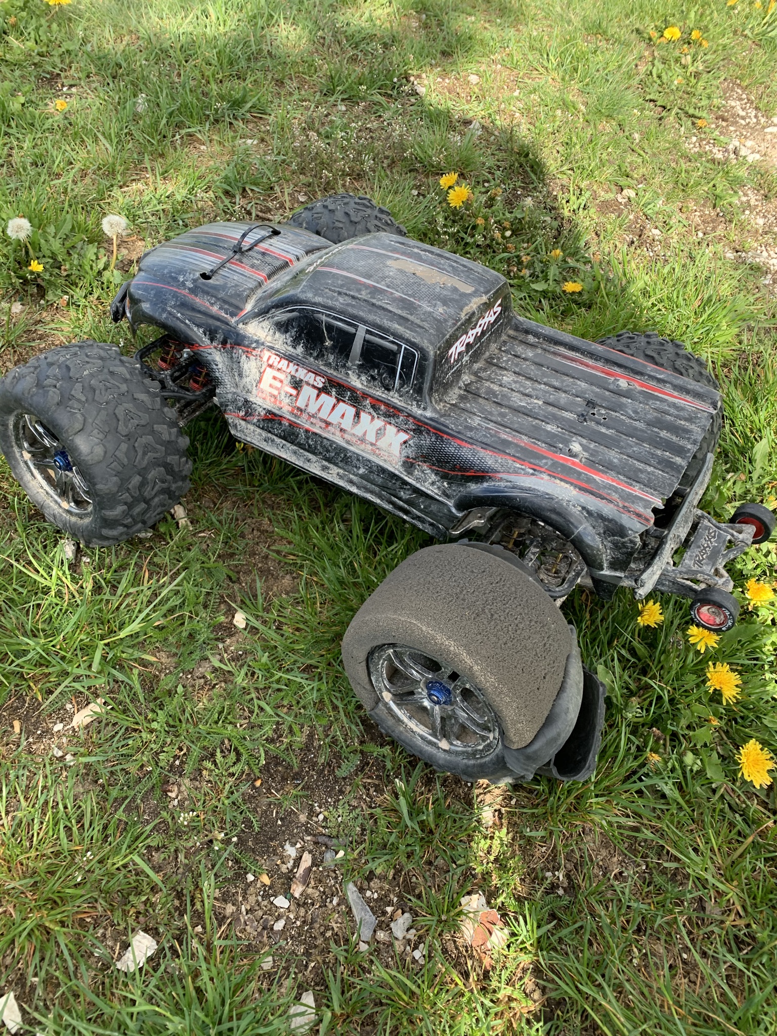

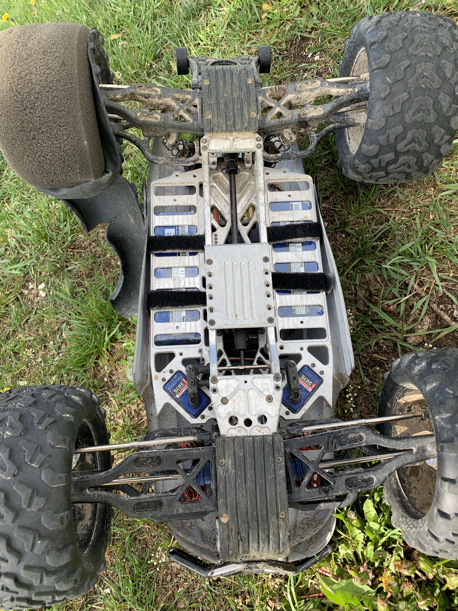

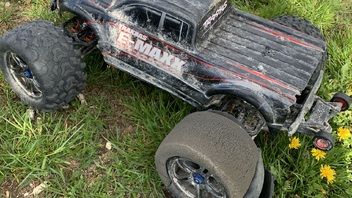

  • Moin,
    heute gibt es mal keine Bilder von Defekten, sondern nur ein paar Impressionen vom Fahren.
    Drei Akkusätze durchgefahren, sowohl an 4s als auch an 6s. Ritzel hab ich auf 24/62 herabgesetzt, damit bleiben die Temperaturen bei ~50°C und der Truck ist schnell genug.
    Einzig meine Karosserie hat nach den BIldern ne böse Bruchlandung erlebt, die war aber schon vorher ziemlich lädiert.
    Als kleines :offtopic: noch der Kraton meines Kollegen.
    Ansonsten sehr spaßig jetzt der Wagen.
    Bis dahin
    mFG Chris

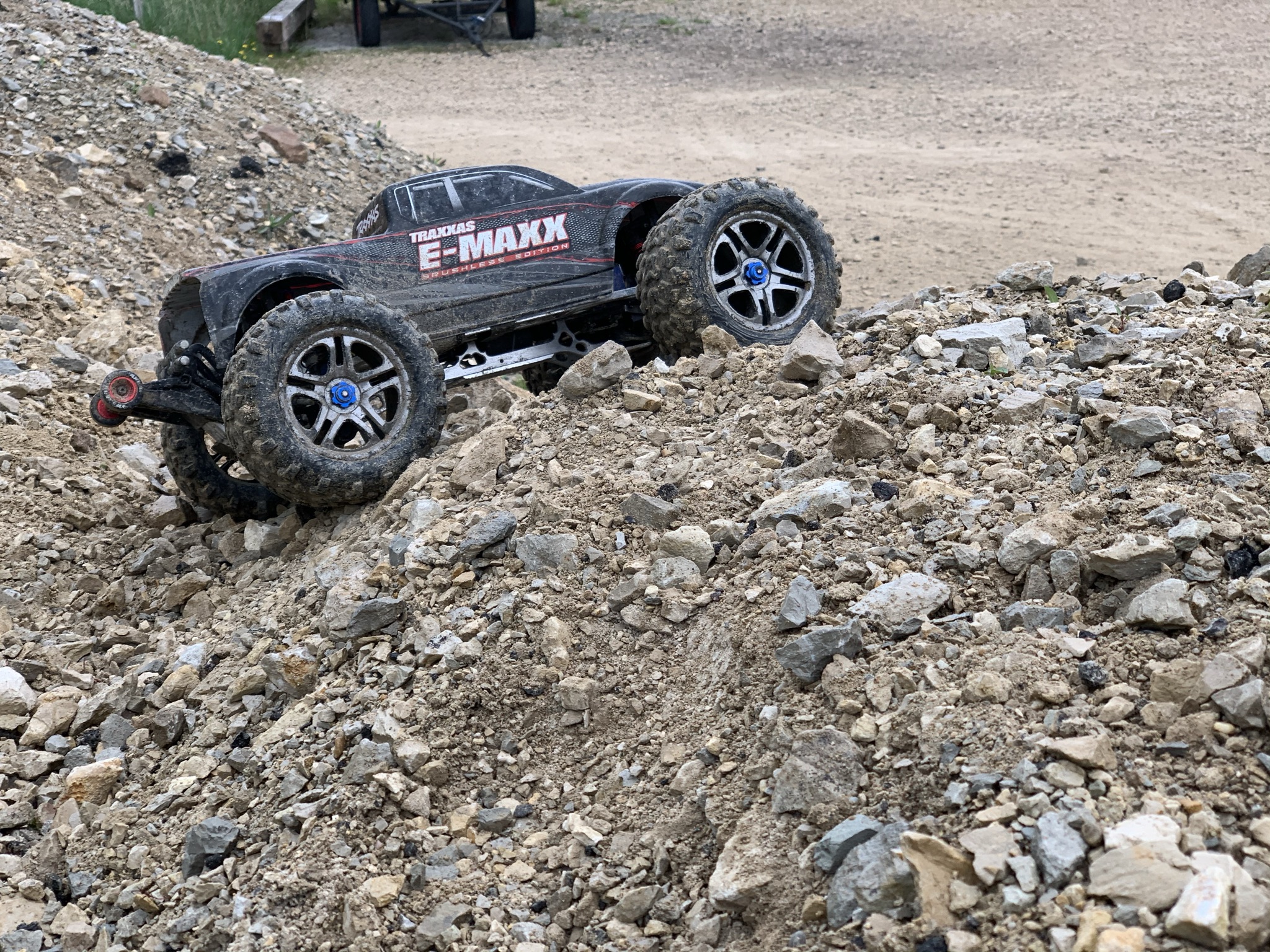

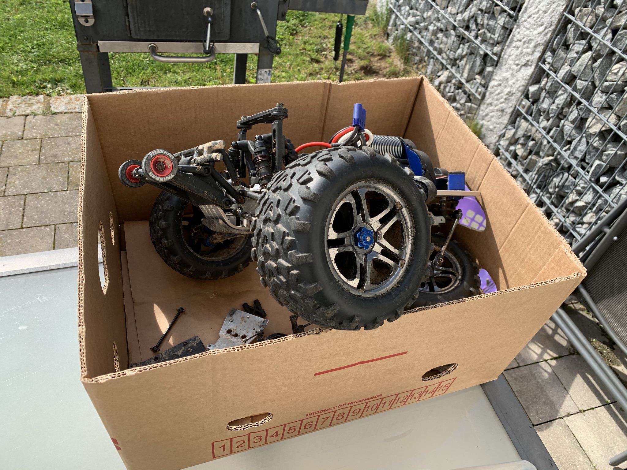

    4 Akkusätze ohne Probleme, Sprünge, Überschläge hat alles gehalten auch an 6s.
    Jetzt war es wieder so weit, einen Absatz heruntergesprungen, schlecht gelandet, mehrfach überschlagen und Querlenker vorne rechts wieder kaputt.
    Lustigerweise sind die andere Querlenker seit 2010 drin und halten. :whistling:
    Bin dann noch etwas weitergefahren und bei der nächsten Abfahrt überschlug es den Maxx mehrfach und es hing etwas Schwarzes weg. Ich dachte schon es war jetzt der Rest vom Querlenker, aber nein.
    Es hat mir den Reifen zerrissen. Dieser war aber schon vorgeschädigt in der Vergangenheit, hatte ich nicht mehr am Schirm.
    Fahren war dann natürlich beendet.
    Naja kann ja auf die Talons ausweichen, werde mir die Reifen noch nachbestellen.

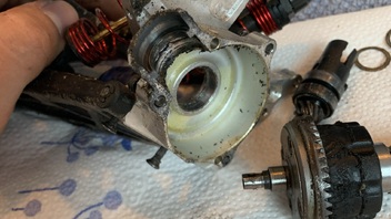

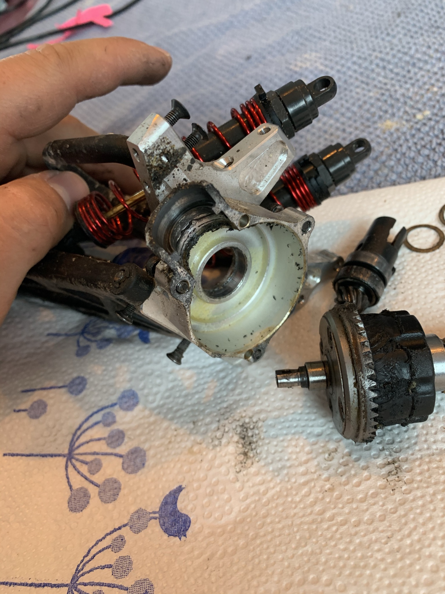

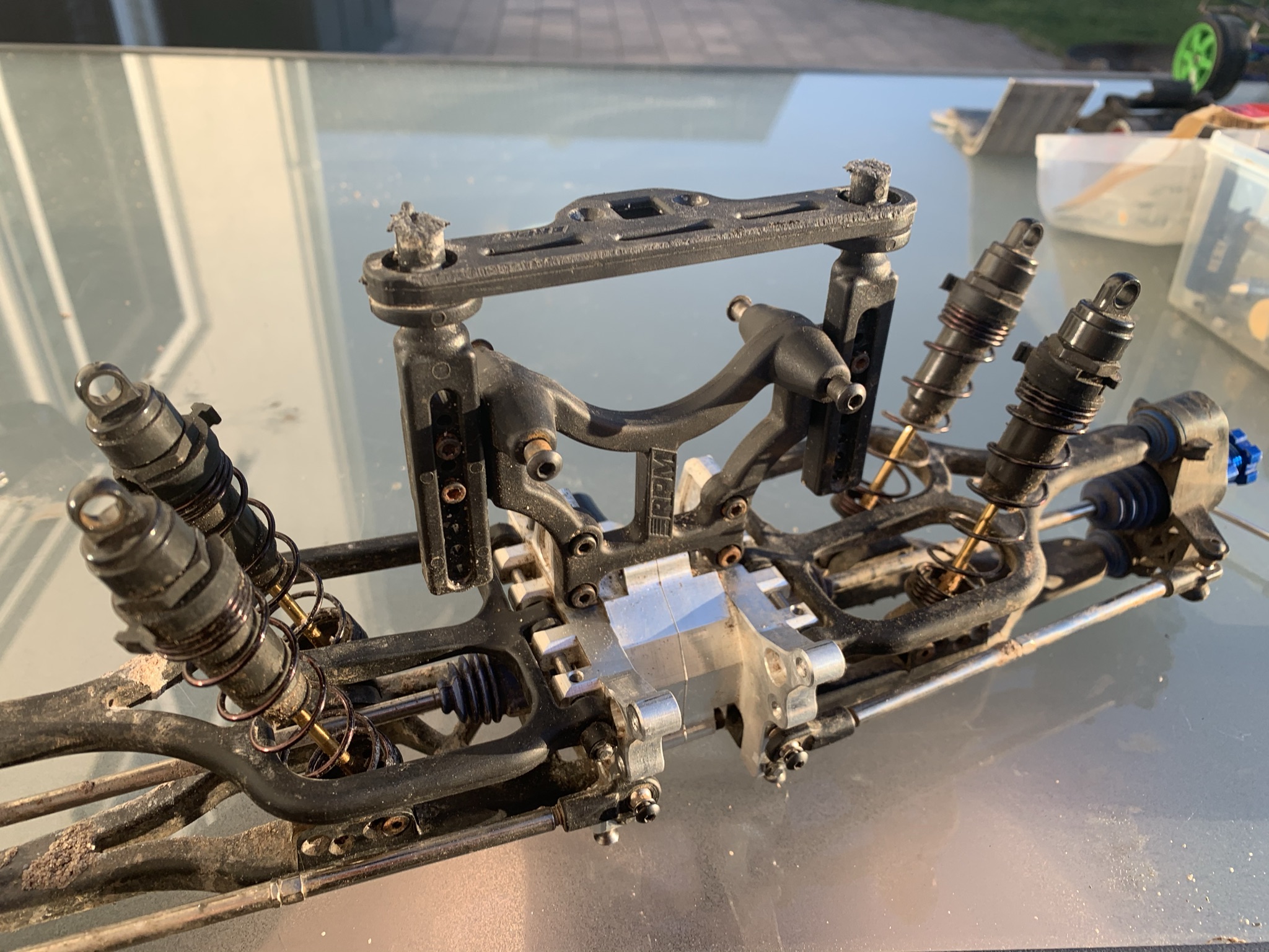

  • Servus,
    leider ist das klicken/knacken/klacken im Antrieb doch nicht weg. :thumbdown:
    Da mir zwischenzeitlich bei der Landung eines Backflips, der dritte vordere, rechte, untere Querlenker brach (die anderen 7 sind seit 10 Jahren drin :denk: ) hab ich festgestellt, dass der Mitnehmer der Center-Welle trotz sehr enger Shimmung nun wieder Spiel hat und das Kugellager im Bulkhead selbst auch Spiel hat...
    Muss das jetzt, mal wieder, zerlegen und begutachten, ist aber sehr komisch und naja Differentialthemen sind an den Kisten eh immer aufwändig.
    Was noch dazukam, dass mir einer meiner Lenkservos kaputt ging, wundert mich zwar gerade nicht, aber habe dafür eben keinen Ersatz und mit 7,5kg auf der Lenkung ist er doch etwas schwach auf der Brust.
    Hier stellt sich langsam für mich die Frage ob der E-Maxx nicht eine bessere Shelf-Queen wäre und zum Bashen nicht ein E-Revo2.0 oder der Mini-Maxx eine bessere alternative wären.
    Lasst doch mal eure Meinung dazu hören.
    Bis dahin
    mFG Chris
