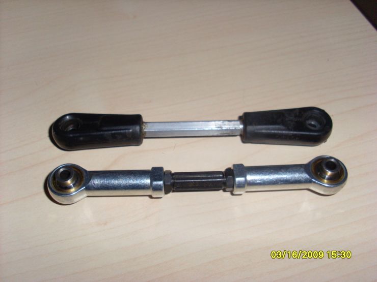

Da mir letzte Woche eine Lenkstange das Zeitliche gesegnet hat, hab ich mir die Spurstangen von nem FG F1 besorgt und eingebaut
Gegenüber den Originalen sind die ganz aus Stahl. Bis auf die Kugelköpfe (Alu). Lässt sich besser und einfacher einstellen. M7 anstatt M6 und daher viel Stabiler als die Aluteile.
Kostet rund 55€. Das Doppelte als die normalen. Aber deffinitiv langlebiger.Hier ein Bild zum vergleichen

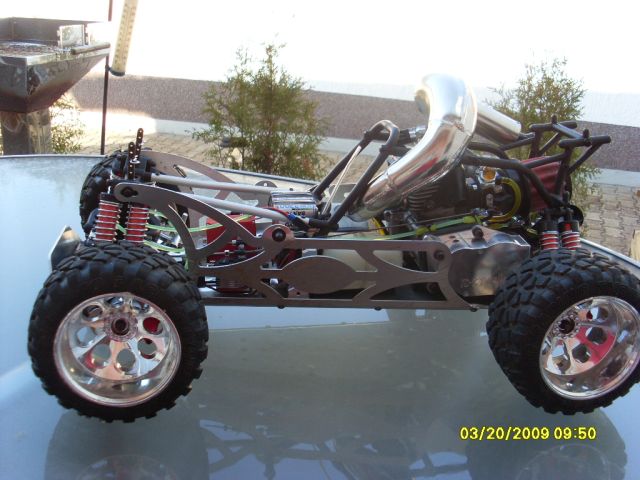

Geändert hab ich:
Alu-RC-Platte
2 Gas.-/Bremsservos Thunder Tiger DS1015
Lenkservo Multiplex Jumbo Digi
Empfängerbox umgebaut (4WD-Modelle)
5400m/ah Akkupack
Mecatech Hydraulikbremse vorne und hinten
Alu Achsschenkel vorne und hinten
Achsmanschetten
Jetpro Auspuff
Aludiff mit FG Sperrfett
Lauterbacher Isolator
Alu-Frontrammer -
