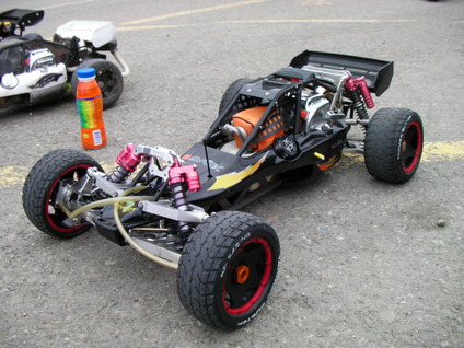

Das fertig aufgebaute Chassis finde ich einfach nur
Der Alu-Look kommt perfekt! Sehr gute Arbeit!
Die Felgenscheiben und die vielen Aufkleber sind jetzt nicht so mein Fall aber das ist natürlich Geschmacksache.@chainsaw
