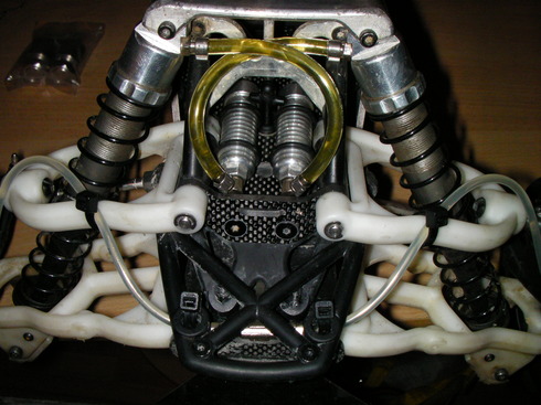

    Was sagt deine Ausfederwegbegrenzung? Noch alles so wie es sollte? Bei mir hat der Spritschlauch nicht lange gehalten. Selbst das Kit von Cat 5 hat die letzte Ausfahrt nicht überstanden. Der rechte, hintere Dämpfer kommt wieder weiter raus als er sollte... muss mich heute Nacht noch drum
    kümmern.
    Zum Bodenkontakt:
    Ich musste an der VA die Dämpfer der hinteren Achse nehmen und zwar in der härteren ddm Version, da mir sonst die Nase beim Bremsen am Boden entlang schliff. Damit hat sich das Problem gelöst. Die Bremse ist die RWH, eine auf der Getriebewelle und je eine am Vorderrad, mit 23kg Servo.

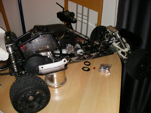

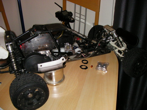

    Auf Anfrage, nun hier der Stand der Dinge in Bezug auf Nascar.

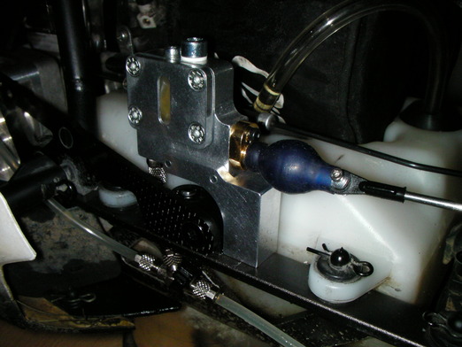

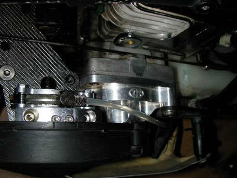

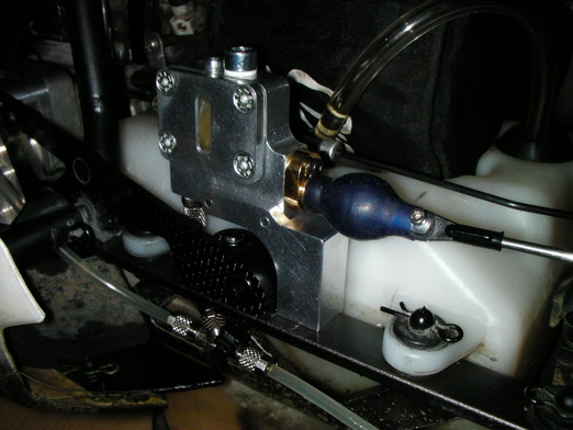

    Der Baja ist mechanisch fertig. Will heissen, die Bremsen werden nun über ein Aluservohorn (mit 2 Schrauben befestigt) angesteuert. Das Gestänge hat erst etwas gezickt, läuft jetzt aber wie die Gestänge an einem Heli :thumbup:
    Das 2 Gang ist auch eingebaut. :thumbup:

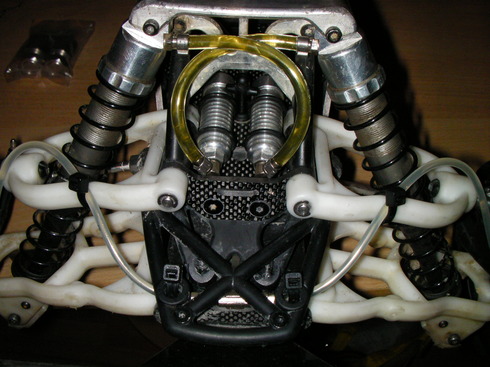

    Die Dämpferwege wurden gekürzt. Federn wurden gewechselt.(Habe rundum die untere Feder von hinten drin. Hinten in der harten ddm Version, vorne die normalen der Hinterachse.
    Das Fahrwerk wurde neu eingestellt. Hinten wurden die 2° Platten eingebaut. Der Sturz wurde minimiert, da er bei der Fahrhöhe schon recht extrem war.
    Als Streetfighter (keine Lexan Teile aber mit dem schwarzen Unterboden) wiegt er 12.5kg :thumbup:
    Karohalter für 5T hatte LRP nicht auf Lager und wurde von AMS nachbestellt. Sollte bald eintreffen.
    Die Karo (welche eigentlich als Badewanne für Kinder unter 10 Jahren gedacht war :thumbup: ) ist einfach riesig. Die Quali ist für den Preis...naja, sagen wir ok. Bis das Teil Farbe bekommt wird noch einige Zeit vergehen. Habe da noch so meine Pläne damit...

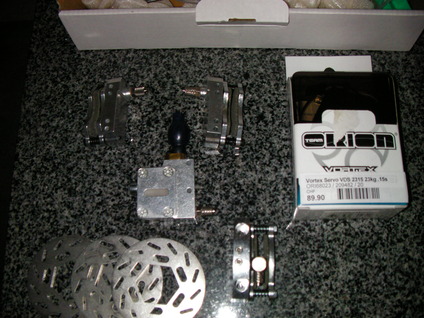

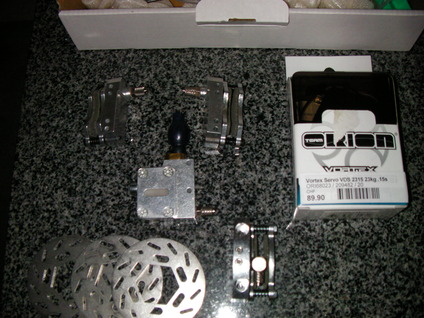

    Die Teile die aus der Schweiz sind nun alle eingetroffen. Die aus den USA brauchen noch etwas, da Pay Pal ja gehackt wurde....
    Folgende Teile sind eingetroffen:
    -Team Orion Servo mit 23kg und 0.15s

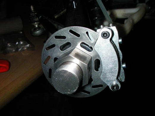

    -RWH System ( 3 Scheiben, 1 Zylinder)
    -RWH Rad-Achsen vorne

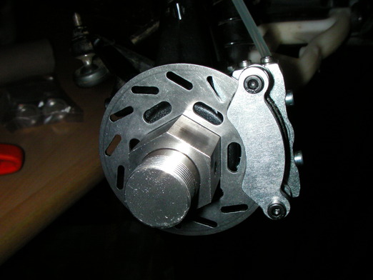

    Für die Montage sind kleinere Anpassungsarbeiten zwingend notwendig!
    Die Aussparung in der Upper-Plate musse ich auf 50x10mm vergrössern (die Bremsscheiben sind um ca. 1/3 rösser als die HPI). Dank Carbon ging das recht schnell. Um den Zylinder zu montieren musste ich 2 Löcher ins Chassis bohren. 1 zum anschrauben, 1 zur Durchführung der Leitung.

    RWH Bremse mit einem Zylinder und 3 Scheiben, VA-Extender und Lenkarme sollten bereits auf dem Weg zu mir sein :thumbup:
    Eine Bildchen kommt wenn die Teile eintreffen.

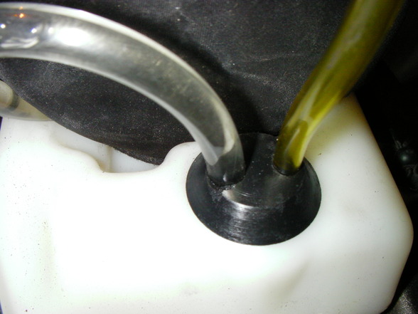

    Mit dem neuen, dickeren Spritschlauch war das Problem des Abmagerns bei Top Speed behoben!

    -RWH Brems-System mit 3 Zangen, 1 Bremszylinder über 1 Servo (Vorteil dabei, die hintere Zange sitzt geschützt am originalen Platz, Für die vorderen Scheiben gibt es von RWH im Bedarfsfall einen Schutz)

    Werde mein Nascar auch mit dem Spritschlauch in die Knie zwingen. Wie lange sind denn deine "Begrenzer"? Welche Federn stecken drunter?

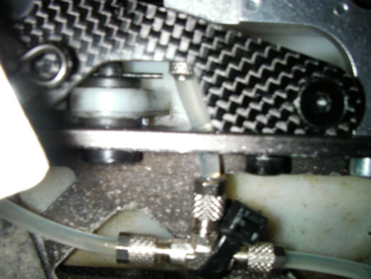

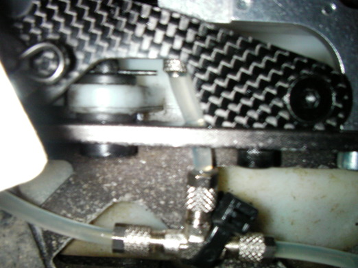

    Kleines Problem bei langer vollgas Belastung:
    Als ich länger mit Topspeed gefahren bin, ist mir der Motor plötzlich abgemagert. Wieder zuhause habe ich genauer geschaut und gesehen das der dünne, schwarze Spritschlauch über dem gelben Schlauch lag und etwas geknickt wurde. Egal wie ich ihn neu verlegen wollte, der Knick war nicht ganz zu beheben.
    Also baute ich einen neuen, etwas dickeren, transparenten Schlauch ein. Ich hoffe damit ist das Problem behoben und dem Topspeed steht nichts mehr im Weg. Malikj's All Terrain reifen sind auch wieder runter und gegen neue Tarmacs getauscht. Vermutlich werde ich noch die V4 Jetpro mit dem 28.5er testen.
