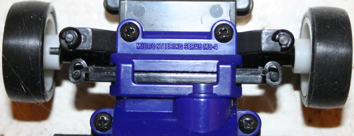

    am Kunstoff Radmitnehmer seinen ursprung haben.Der Kugelldiff besitzt die Aufnahme aus Alu,somit kein eiern mehr.
    das verstellst du besser an der Mini z Platine,dort ist ein kleiner Poti verbaut denn Du durch vorsichtiges Drehen an der schraube verstellen Kannst,
    der lenkpoti entweder Labil verlötet sein,oder im schlimmsten Fall die Kontackte kommen fast zusammen.

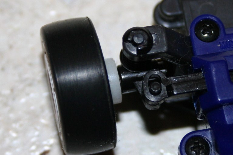

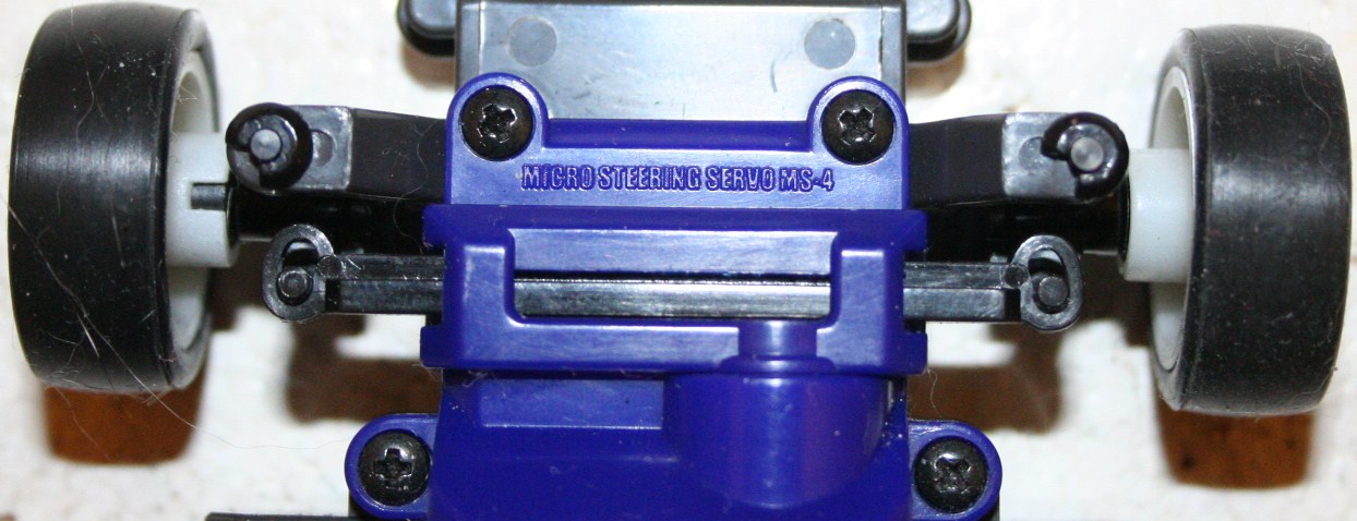

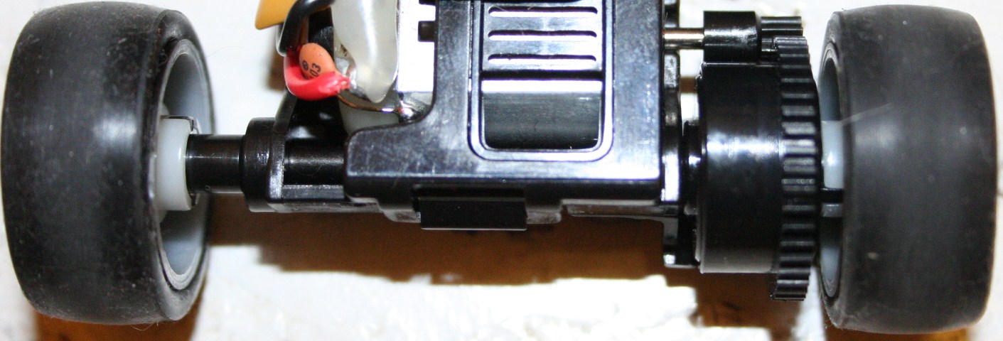

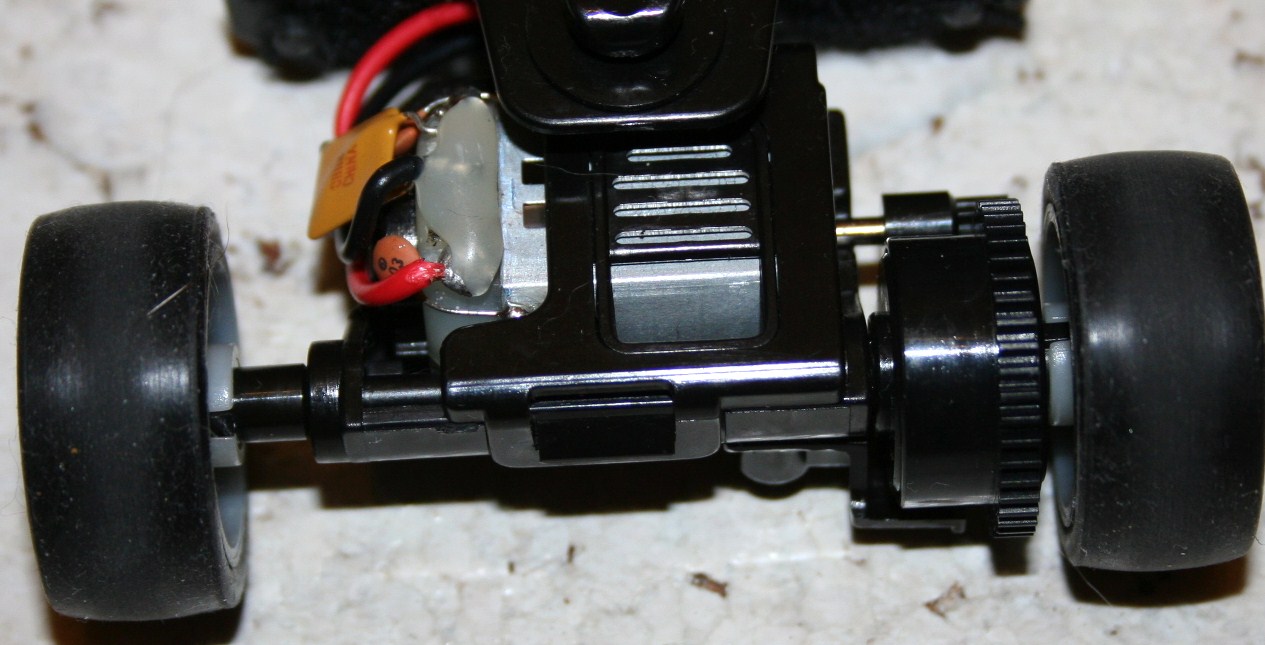

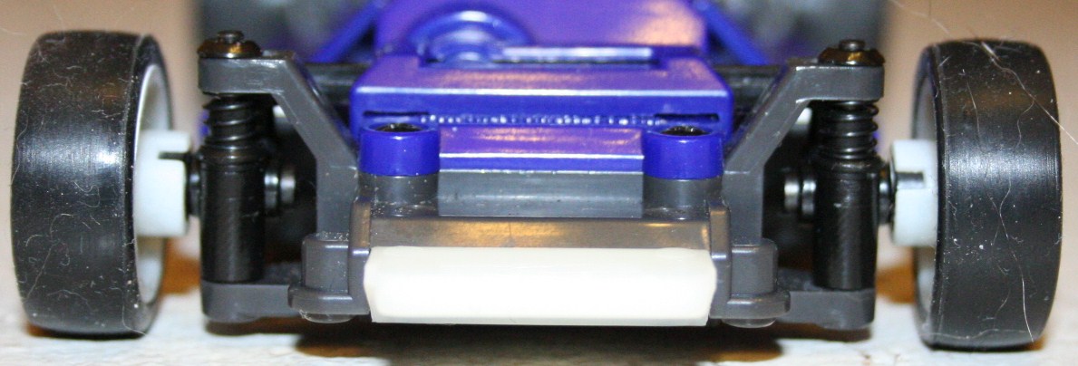

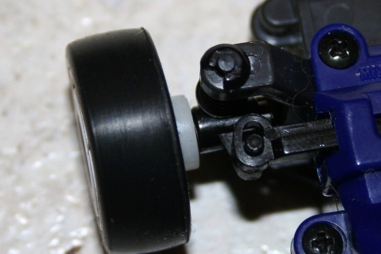

    Er ist Heute angekommen...
    ...und ich bin entsetzt X(
    der Zustand ist leider nicht so toll wie beschrieben.
    Das rechte Hinterrad eiert und das Ding gibt Geräusche von sich als ob man die Lenkung betätigt.
    Dazu kommt das der Wagen nach links zieht.
    Kann man eigentlich die Räder demontieren ohne einen speziellen Schlüssel?
    Hat Jemand ne Idee wie ich die Fehler beseitigen kann?
