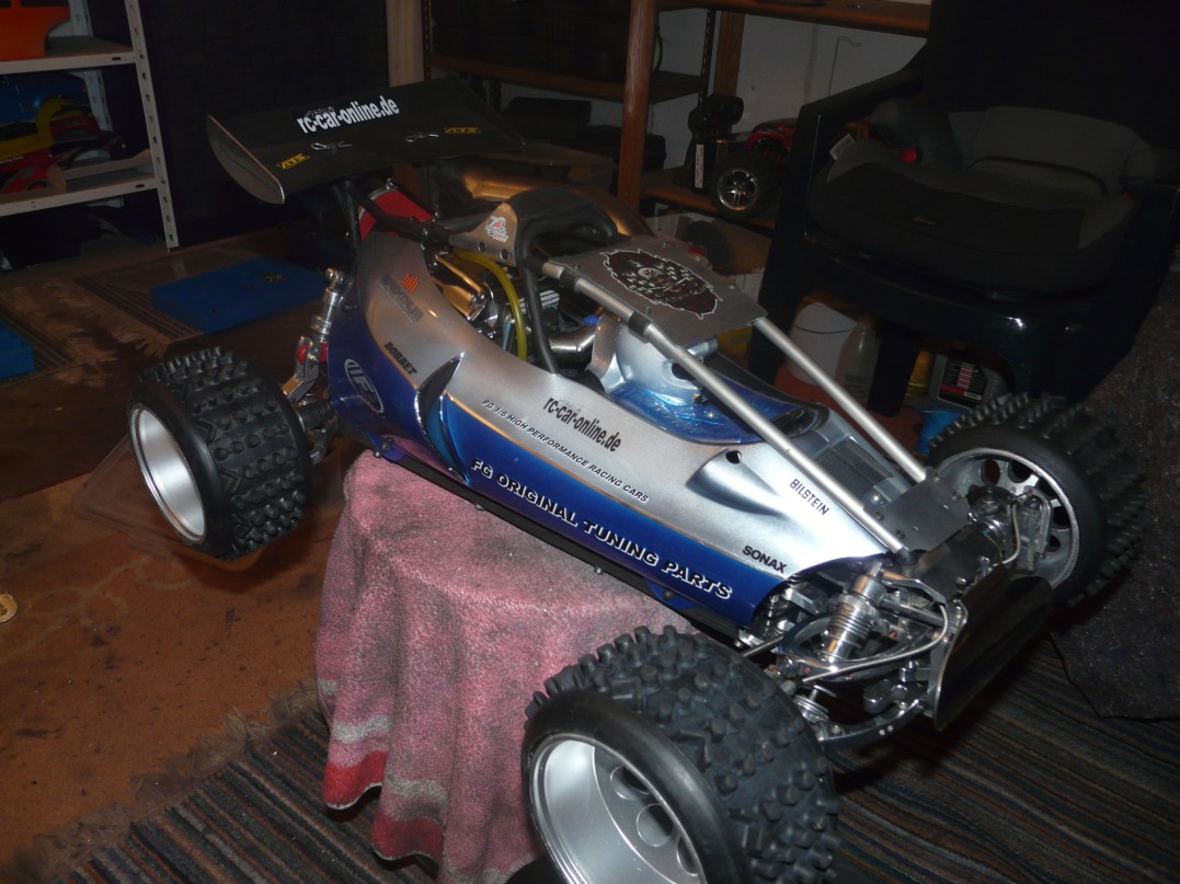

Poliert hab ich mit der bohrmaschiene und einem Poliersatz dafür,ist ne dreckarbeit aber das ergebnis ist einfach schön:)
Vone ja ich fahre mal im Sommer

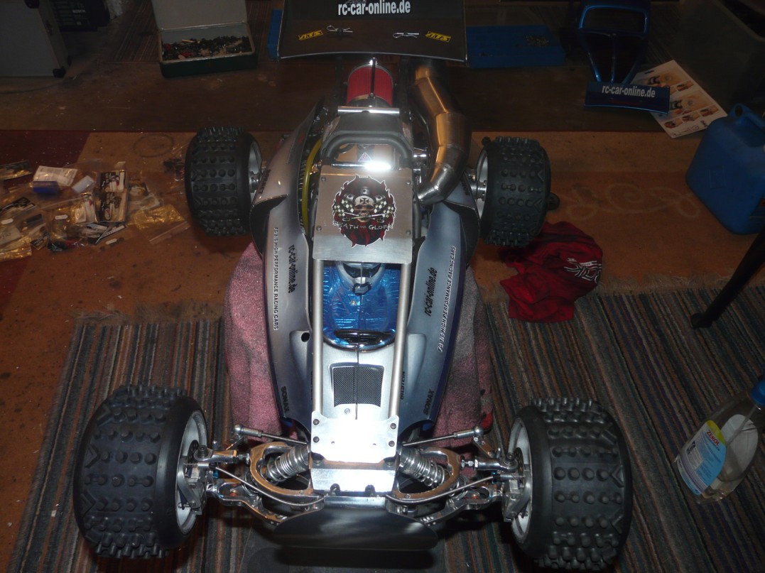

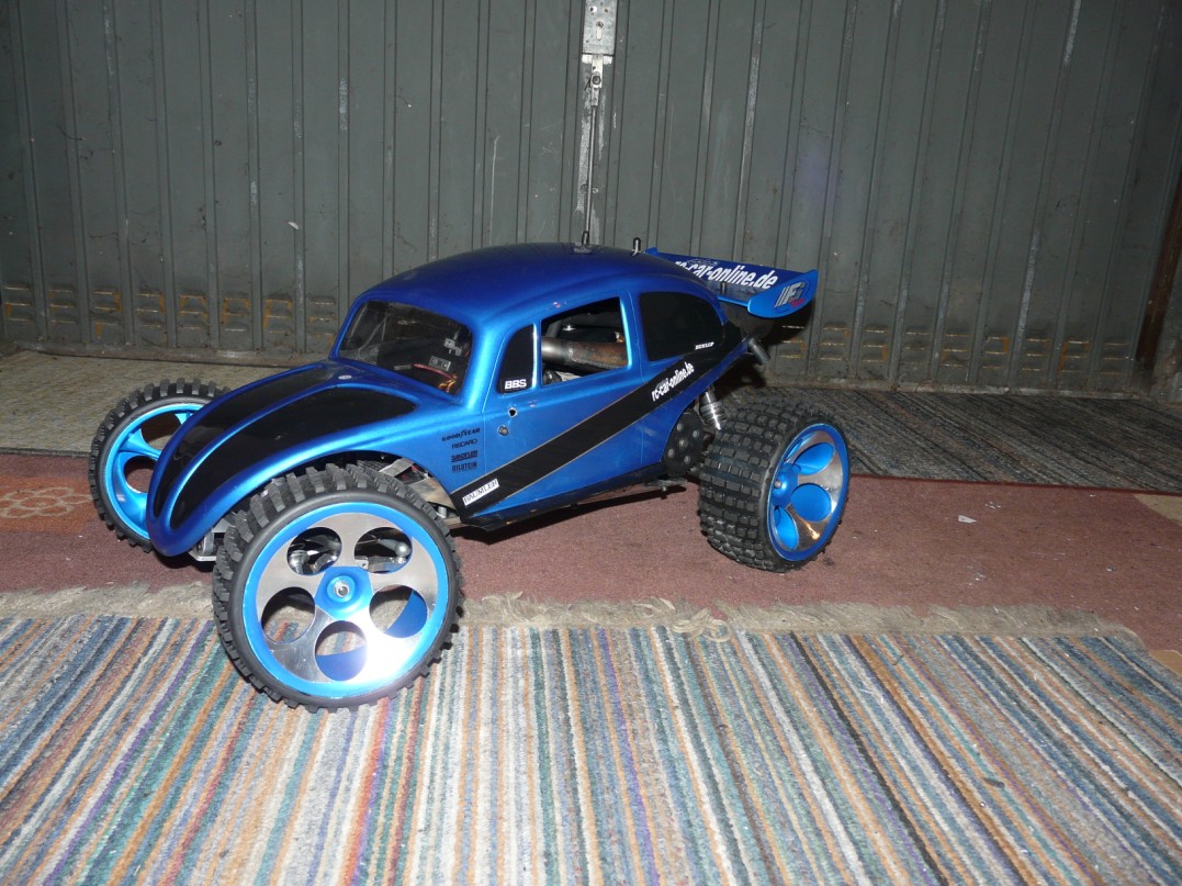

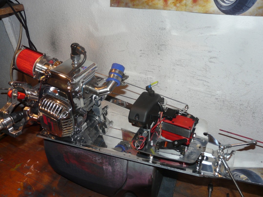

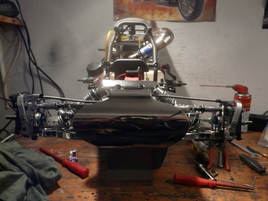

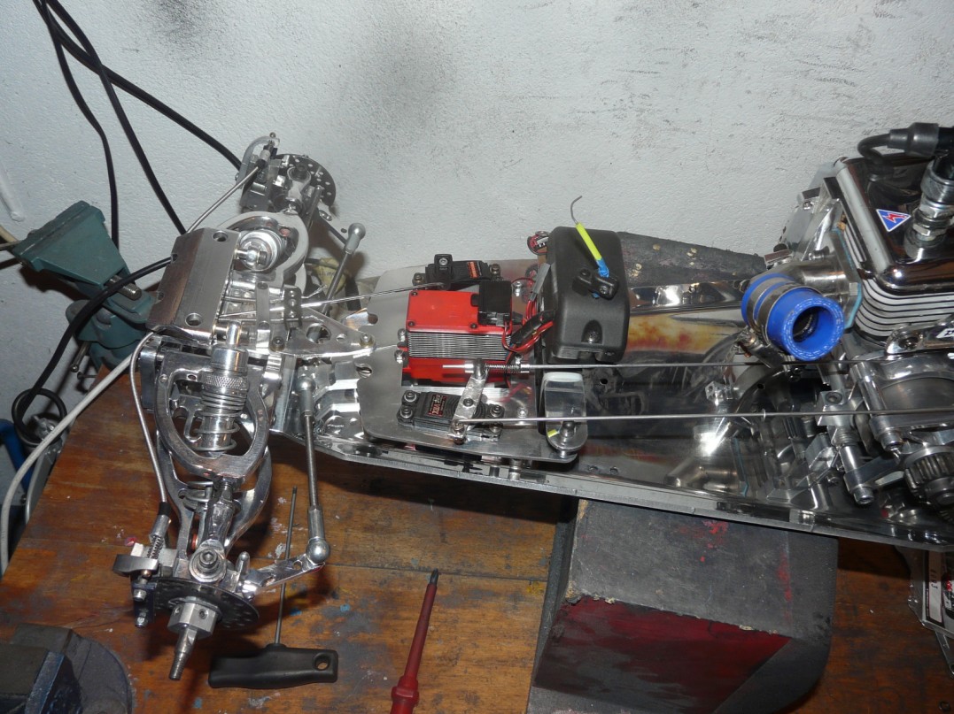

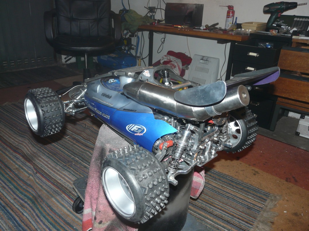

Hier mal noch bilder von meinem FG Beetle
ich hab noch mehr FGs
Hmm mal sehen ob ich den Fahre
hab ja noch mein voll alu beetle zum Fahren

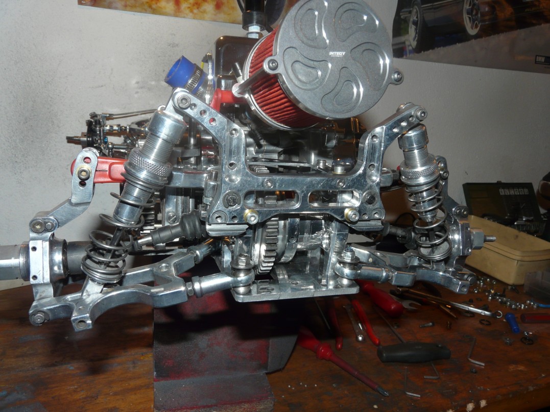

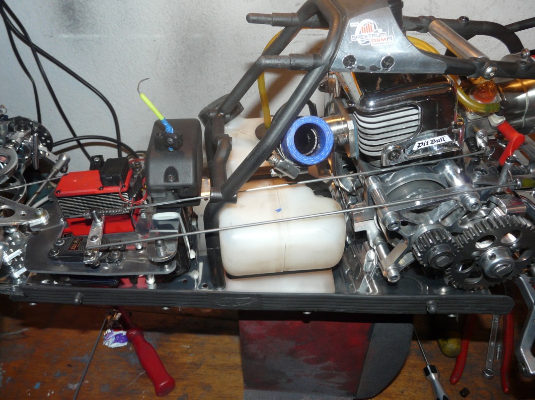

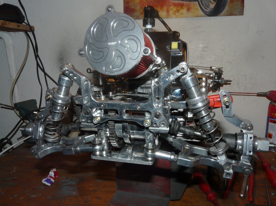

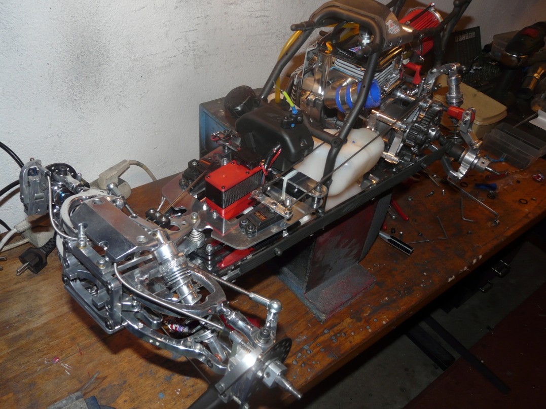

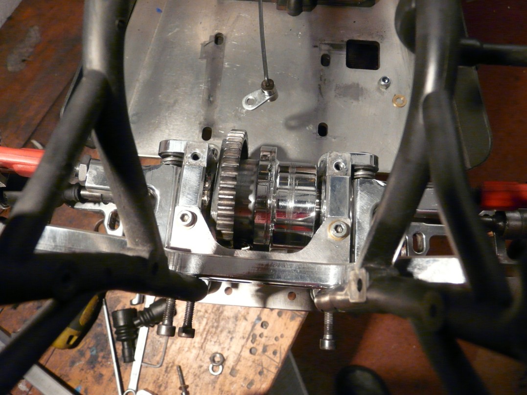

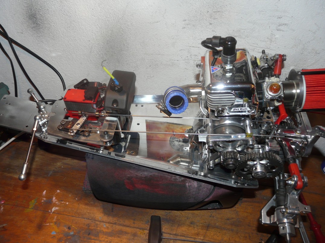

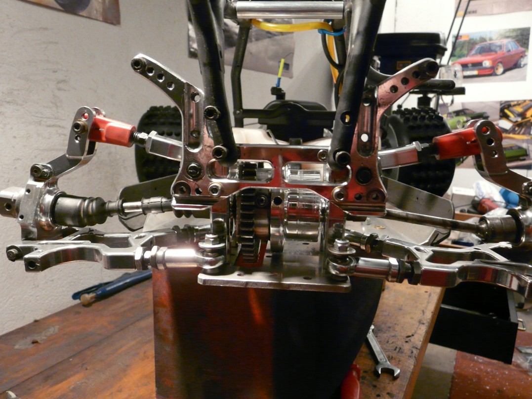

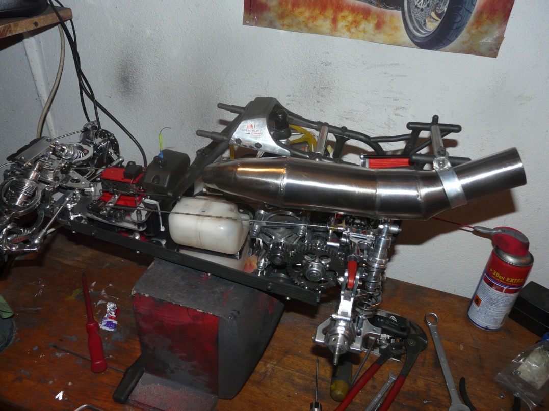

Hier hab ich den Tank und Käfig Montiert und Bilder von der Hinterachse.

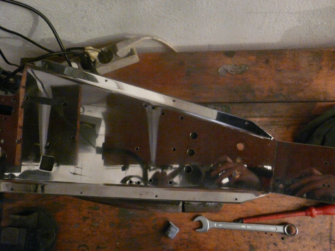

Ja die Bodenplatte ist auch selbst Poliert. -
und noch mehr Bling Bling

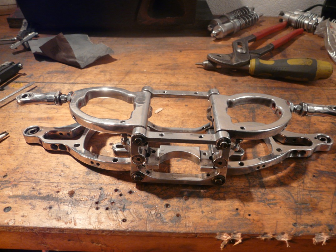

Hi
so hab mal mein FG Baja zerlegt und ihn schön Poliert
Ist ne Sau Arbeit und sehr zeitaufwendig, hab so ca 8 Arbeitsstunden gebraucht bis er Richtig Bling Bling macht.
Hier mal die ersten Bilder weitere folgen. -

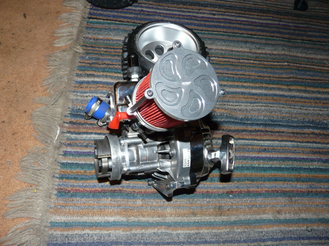

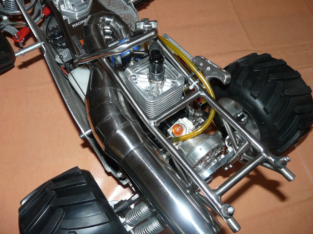

Du das Kit bekommt man hier zu kaufen http://darksoulracing.com/Home.html oder hier http://www.tgndistributing.com/large-scale/hp…hpi-page-4.htmlHatte eben mal den Isolator wieder ab und schwubs hab ich den Fehler Gefunden,an der Isolatordichtung war dieser kleine nippel noch drin und deshalb hat er wahrscheinlich nicht gelaufen,werde morgen Testen
Hi Vone und danke erstmal
Ja das Kit ist schon sehr geil nur hab ich noch ein kleines Problem irgendwo zieht er noch Falch luft oder ich muss den Vergaser Wechseln, hab zurzeit den 668 er drauf und bekomme den Motor nicht richtig eingestellt,wenn er aufgebockt ist und ich Gas gebe hört sich alles gut an aber wenn ich Fahren will Verschluckt er sich.
Werde heute abend mal die Dichtungen Prüfen am Alu Isolator den hab ich heute drauf gebaut und der hat zwei Dicke Teflondichtungen den ich nicht ganz Traue!
Wenn das nichts bring werde ich morgen mal ein 813er vergaser montieren und schaun

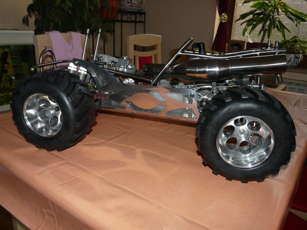

Hier mal noch Bilder im Monster
Ein Marine Motor im Car,warum?
Oder handelt es sich um einen Umbaukit um den den Cy Marine Triebwerk Luftgekühlt verwenden zu können?
Der hat nämlich für einen "standartmotor" aufgrund seines kanalschliffs gut Bumms..Vone hat recht genau so ein Kit ist es und der hat von Haus aus 4,25 PS ohne Reso und Vergaser!
Von Unter Raus ein brutales Drehmoment und sehr geile drehzahlen:)
So ein Gut Verarbeitetes Zylinder Kit habe ich noch nie gehabt,Der Kolben und die Zylinder Lauffläche absolut Super verarbeitet.
Hatte ihn kurz mal Laufen und der hört sich super an
Hi
Hab grade das zylinder Kit von DarkSoul Marine Montiert
der Motor läuft einfach klasse und schaut richtig gut aus! -
