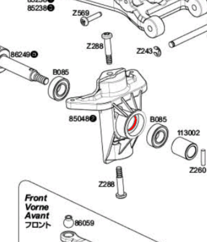

Bei dem Distanzring zwischen den Lagern geht es weniger um die Verteilung der axialen Kräfte(macht ja wechselseitig eh immer nur eines der beiden Radlager), sondern um den Kraftschluß zwischen den Lagern, der Achse, Felgenmitnehmer, Felge und Felgenmutter. Wenn das alles zusammen durchs Festziehen der Felgenmutter eine Einheit wird(ohne das sich die Lager axial verspannen), laufen die Lager und Felgen viel exakter und leichter(weil die Innenringer,Mitnehmer und Flegen weniger kippeln), und können so mehr Kräfte aufnehmen ohne das irgenwas eiert.
Entschuldige wenn ich damit nochmal nerfe, hab ich ja schon mal weit oben versucht an zu sprechen.
Aber am original Modell fehlt da ein DIstzanzhüllse auf der Achse zwischen den Lagern, die den Kraftschluß zwischen beiden Innenringen herstellt. Diese Diszanzhüllse sollte etwa(0.2mm-0.5mm) breiter sein, als der Distanzsteg zwischen den Lagern.Ich verstehe immer nicht, warum viele Hersteller diesen Centartikel einsparen. Mit so einer Hüllse funktionieren die Lager um Welten besser, und halten vorallem auch länger durch.
Wie breit ist der Distanzsteg zwischen den beiden Radlager?

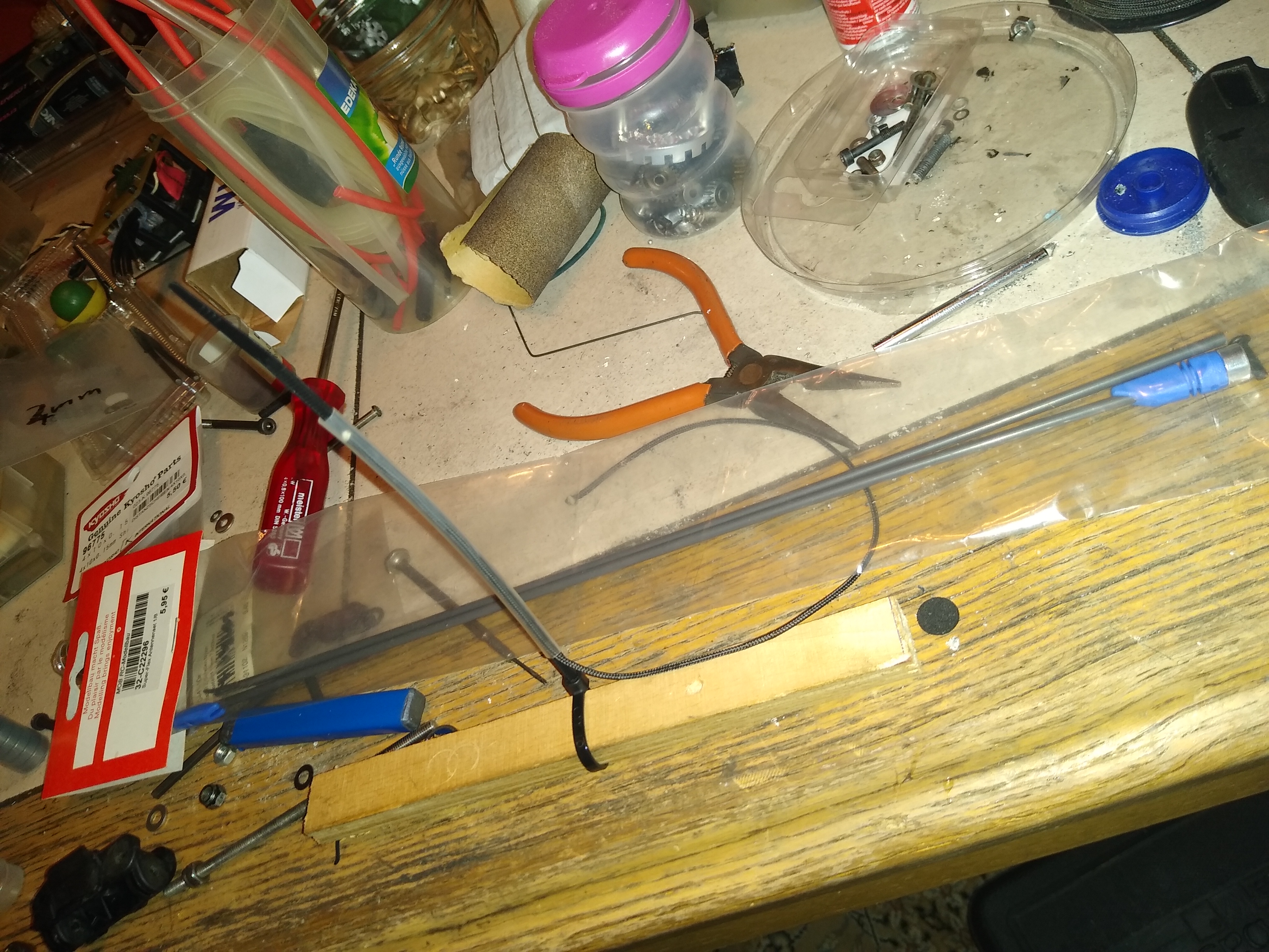

Irgendwelche Beschattungseffekte (Störung der Sichtverbindung zur Senderantenne) hat man bei Autos durch die Dämpferbrücken ja immer. Das ist aber nicht so schlimm, weil die heutigen 2.4ghz RC-Systeme selbst mit Reflexionen noch was anfangen können. Kritisch wird es erst wenn die 2.4ghz Empfänger Antenne durch Metall- oder CFK-Anteile(auch im Kunststoff) in der unmittelbaren Nähe verstimmt ist, und dadurch für die Sendersignale taub wird. Daher sollte die Antenne(31mm freiliegender Innenleiter am Ende des dünnen Koaxialkabels) möglichst frei stehen.

In der Regel versucht man ja zu vermeiden, die Antenne aus der Karo heraus ragen zu lassen, weil man dafür dann ein vernünftiges AntennenRöhrchen inkl. RöhrchenHalter braucht(z.B. Super-Flex) um die Antenne wirkungsvoll zu schützen.
Somit ist ja die maximale Montagehöhe der Antenne, durch das Karodach begrenzt. Ich würde einfach einen Kabelbinder an das Topdeck strapsen, und per Schrumpfschlauch die Antenne daran befestigen. Sinnvoll ist es die Antenne möglichst senkrecht und mittig unter der Karo zu platzieren, damit die Empfangsleistung in alle Richtungen gleich gut ist.

Für den Hersteller ist es halt deutlich günstiger, wenn er für sein Modell nur zwei statt drei unterschiedliche Lagergrößen kaufen muß.
Bei relativ kleinen und leichten Rädern am Auto, können kleine und leichte Achslager aber auch ein Vorteil sein. Weil eine möglichst geringe bewegte Masse am Querlenker, das Fahrwerk agiler macht. Mit den großen und schweren MonstertruckReifen sind die Auswirkungen des zusätzliche Gewicht der größeren Achslager aber zu vernachlässigen, weil schon alleine das hohe Reifengewicht das Fahrwerksverhalten träger macht. -
Die originalen 11x5x4mm Achslager halten bei mir nur gut fünf Akkuladungen durch, bevor sie anfangen zu rasseln. Also hab ich schon vor einer Weile Mal ein paar etwas größere Kugellager(695 RS2) für kleines Geld gekauft. Diese Lagergröße (13x5x4mm) wird oft in günstigen Fahrradpedalen verbaut. Das lässt mich hoffen, das diese Lager deutlich stabiler sind.
Also hab ich heute Mal versucht die AchsLagersitze in den C-Hubs auf 13mm zu vergrößern. Hat mit dem 13mm Flachsenker und Lagerführung erstaunlich gut funktioniert. Um zu testen ob der Aufwand wirklich lohnt, hab ich erstmal nur eine Seite mit den größeren Lagern ausgestattet.
Das AntennenKabel so dicht am Motor vorbei zu führen, und dann auch noch die Antenne von der AluQuerlenkerbrücke "beschatten" zu lassen, ist nicht so optimal. Die Funkaussetzer sind bestimmt beim "auf dich zu fahren" aufgetreten. Da würde ich doch irgendwie versuchen, die Antenne auf dem vorderen Topdeck oder der vorderen Chassieplate mit einem AntennenRöhrchen senkrecht zu montieren. Eventuell sogar noch das sehr lange AntennenKabel auf die nur nötige Länge kürzen. So ein dünnes Koaxialkabel zu kürzen ist aber etwas tricky, aber trotzdem in 10min machbar, wenn man weiß wie es geht.
Bevor richtige Aussetzer in so einer digitalen 2.4ghz Funkverbindung entstehen, macht sich das oft auch schon in größeren Latenzen bemerkbar, was gerade bei so kleinen und agilen Autos wirklich sehr suboptimal ist.
