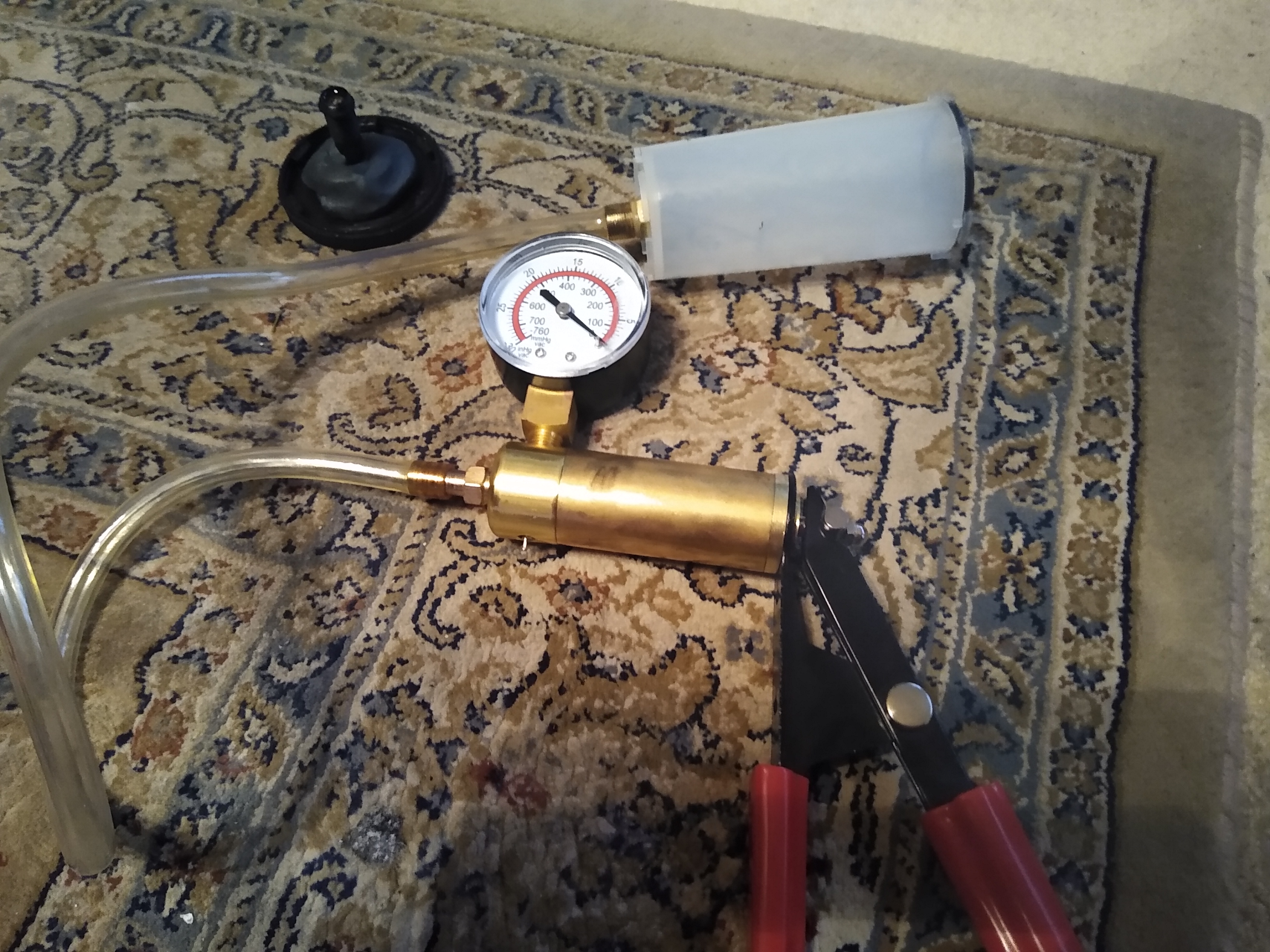

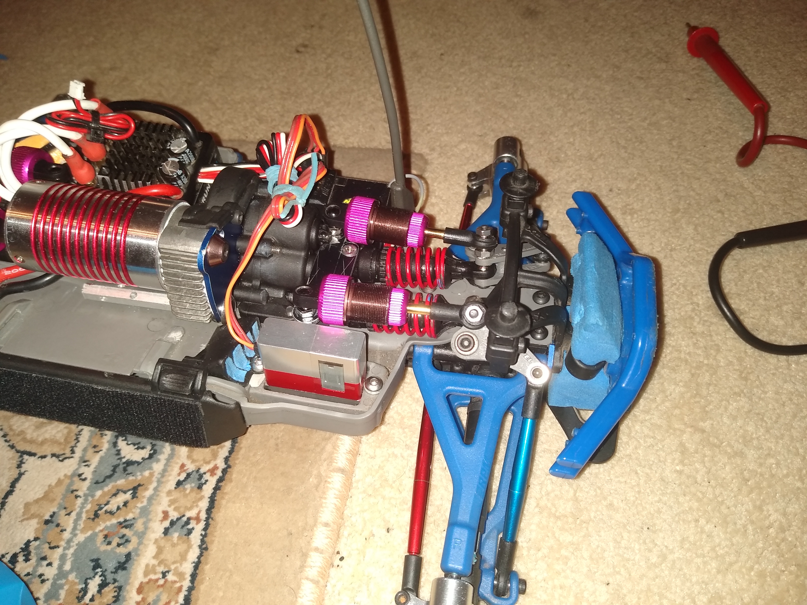

    Zum entlüften der frisch befüllten Dämpfer(und Diffs) nutze ich so eine billige VakkumHandpumpe. Bei sehr dünnem Öl ist das nicht unbedingt notwendig. Aber gerade bei noch nie befüllten Dämpfern(trocken), ist es immer wieder erstaunlich, wieviel Luftblasen sich in irgendwelchen Ecken "verstecken".

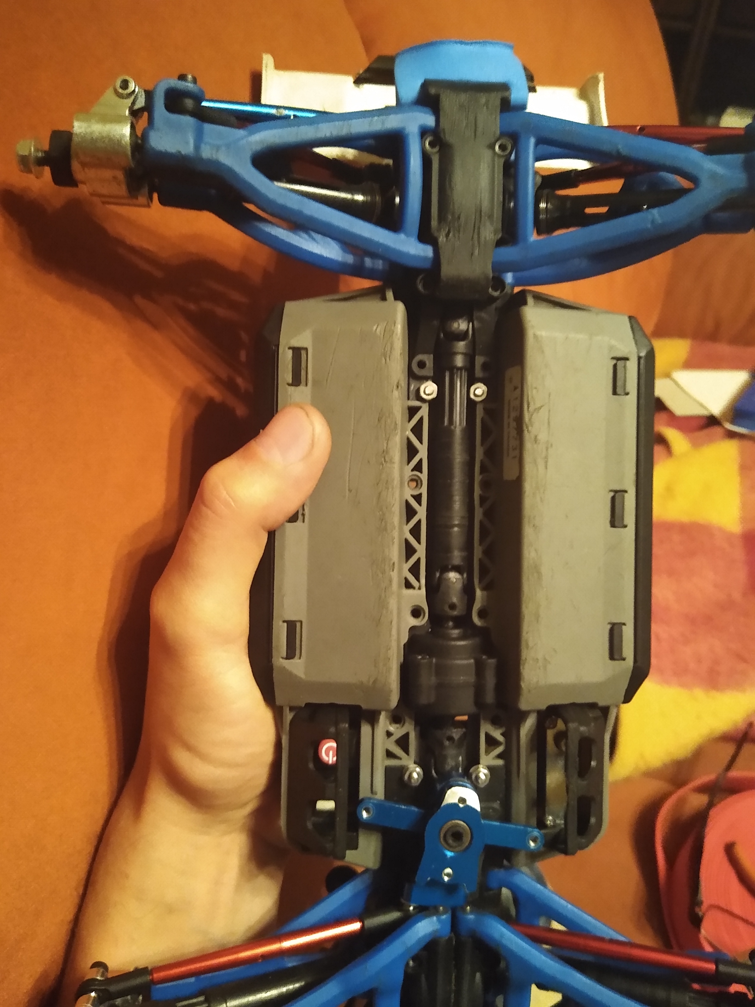

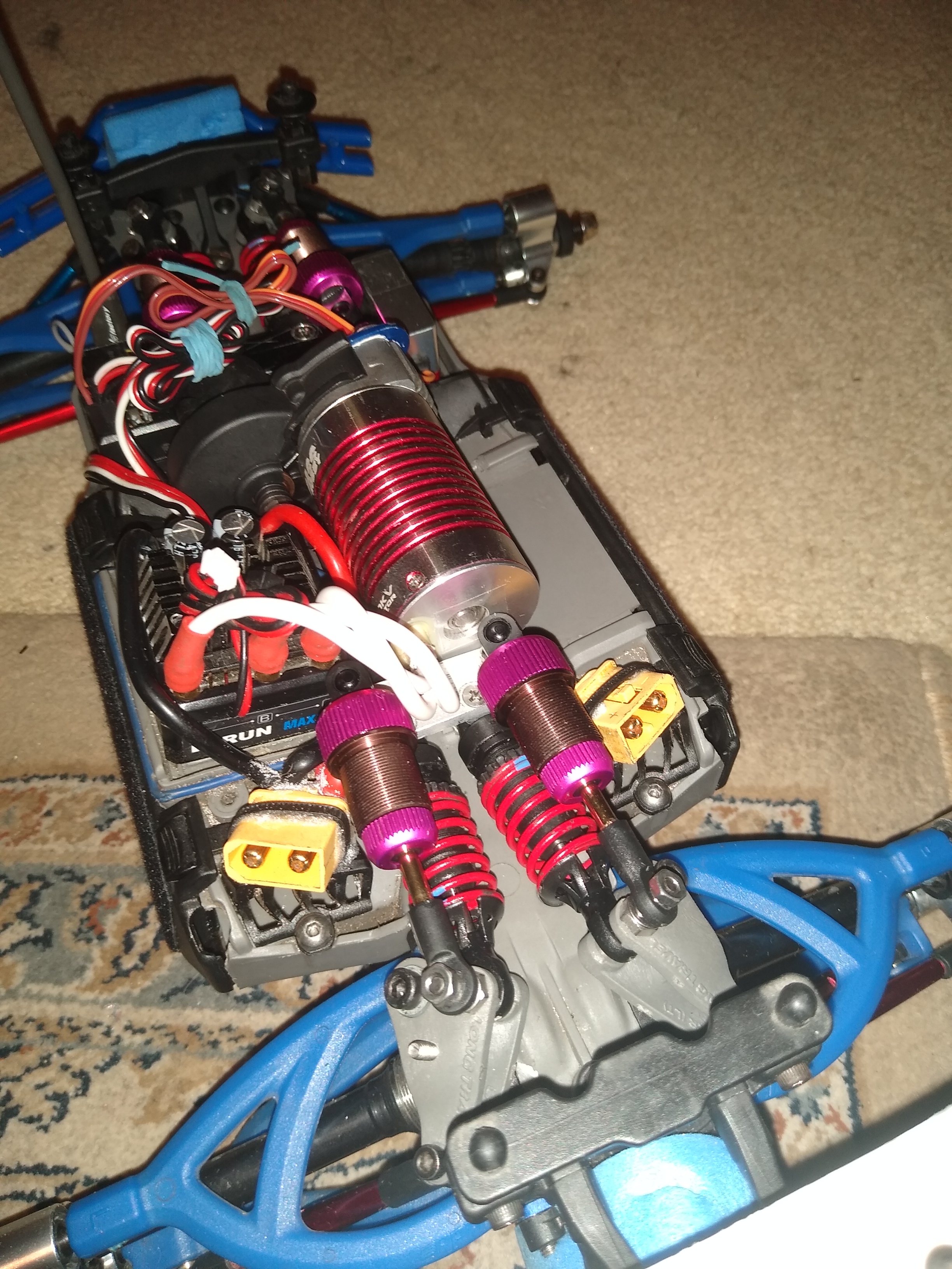

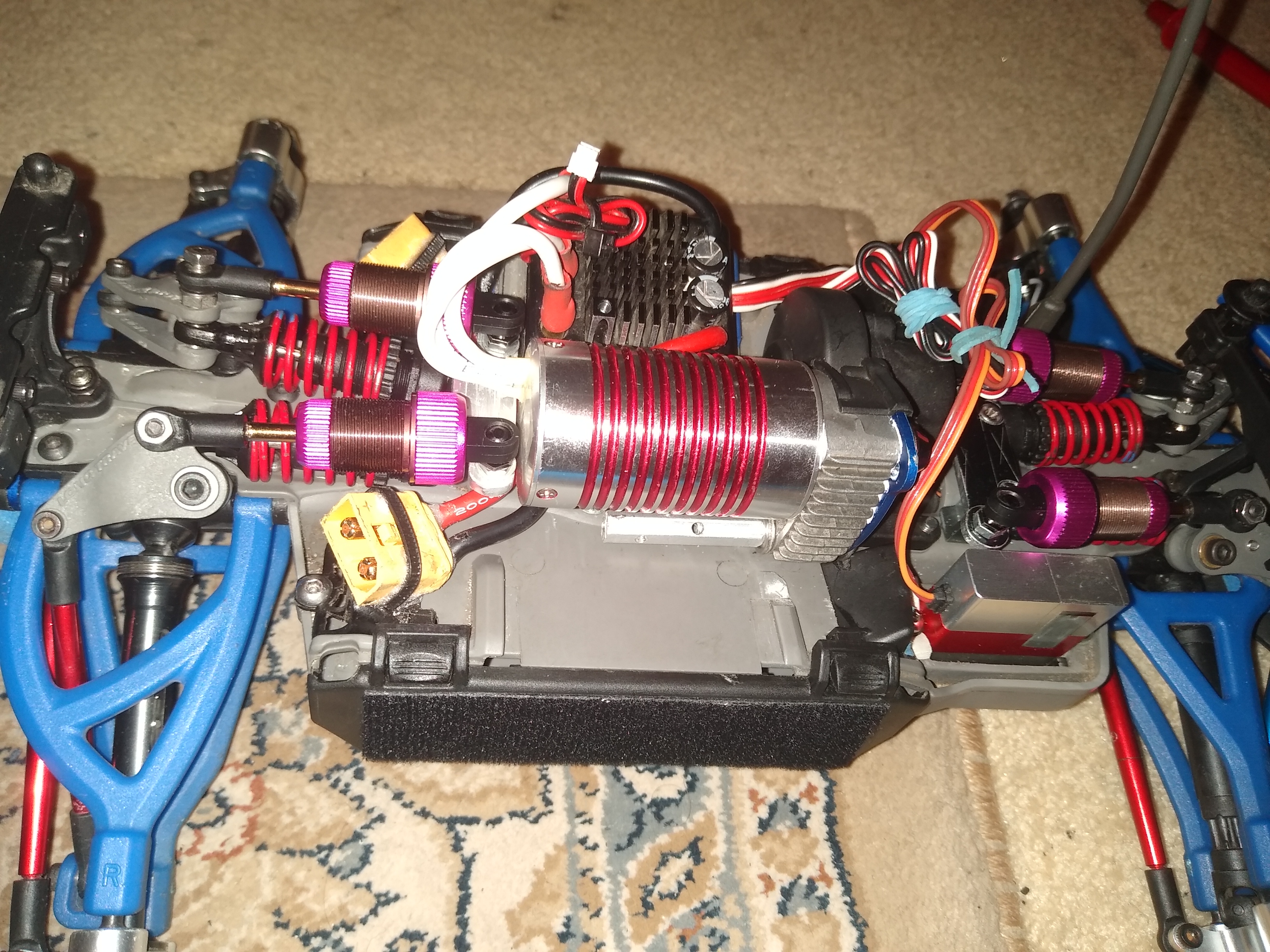

    Die t-förmige Dämpferbrücke(GPM alubrücke + selbstgeschnitzte Querbrücke) zum montieren des zusätzlichen DämpferSatz(yeahRacing DGS 50mm), gefällt mir noch nicht so richtig. Vorallem weil die HZ-welle etwas im Weg ist, und daher eine hässliche Ausfrässung in der QuerBrücke nötig ist. Es funktioniert zwar, aber bei Gelegenheit werde ich mir nochmal u-förmige Dämpferbrücken aussägen, um die "Kollision" mit der HZ-welle zu umgehen. Ausserdem kann ich mit der U-Brücke eventuell auch noch die kleinen original Traxxas Dämpfer rausschmeißen(weil sie ständig siffen), und stattdessen auch unten 50mm DGS oder sogar BBG von yeahRacing nutzen.

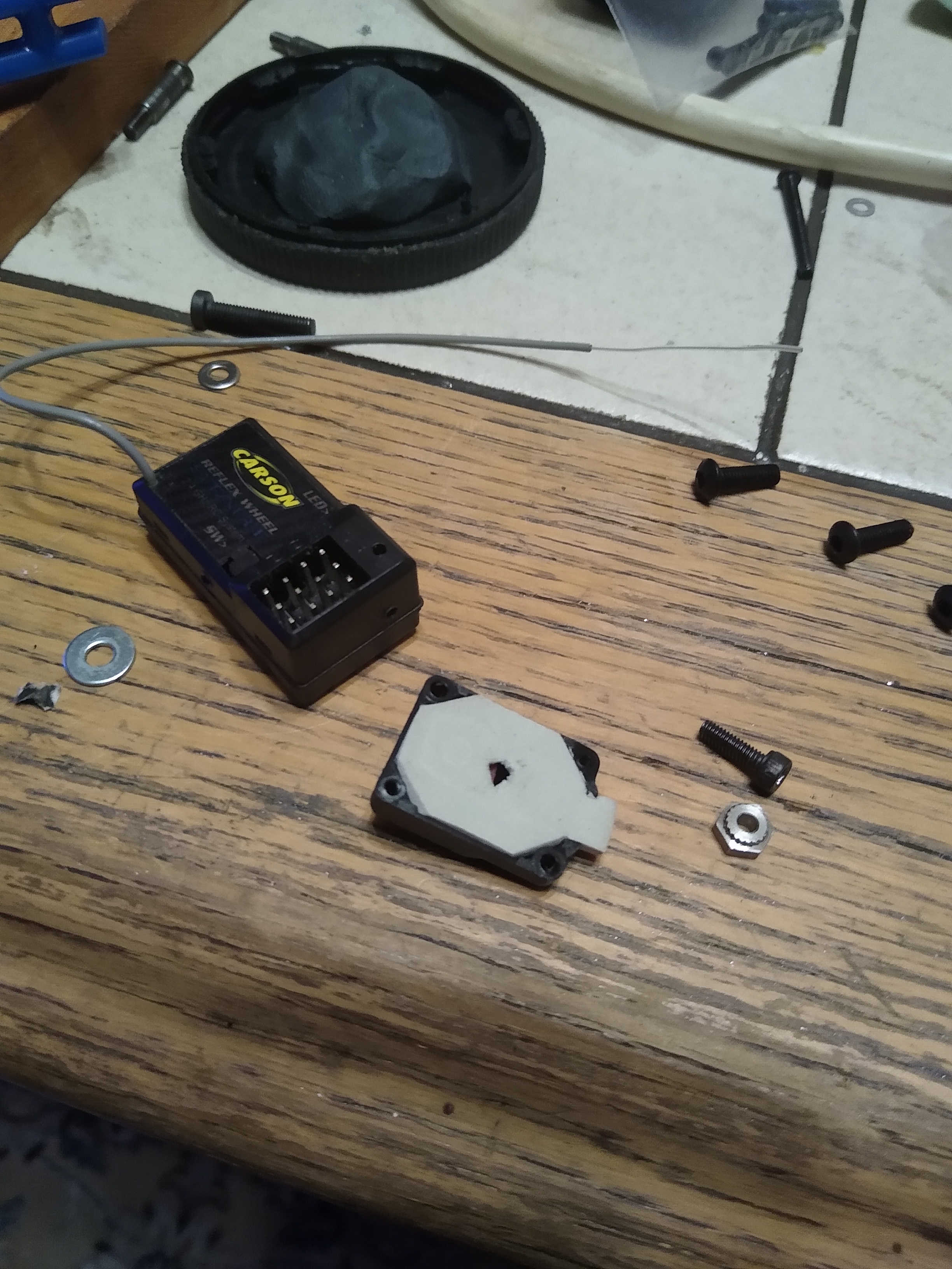

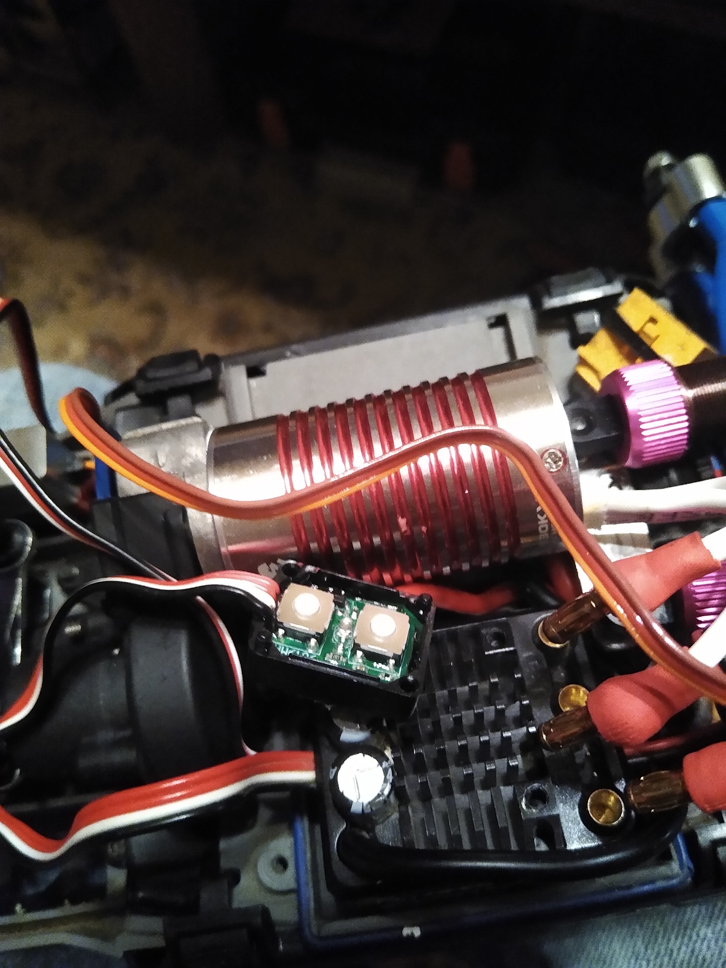

    Die Leiterplatte des kleinen60A 3s ESC(Ezrun max10) ist ja schon von Hause aus komplett eingegossen(also wasserfest). Sogar die Leiterplatte des externen Drucktaster(OnOff,SetKonpf) ist in "Harz" eingegossen. Nur leider ändert das nichts daran, das die Drucktaster selbst nicht abgedichtet sind. Das habe ich mit einem (meinerseits wieder beliebten) Stück 1mm Moosgummi nachgeholt. Somit könnte ich nun auch den externen Drucktaster bedenkenlos in den zweiten noch unbenutzten Servoschacht montieren.
    Zum Schluß habe ich auch noch den ServoMotor und das hintere Motorlager mit einem Stück Tesafilm abgedeckt, um auch die Stellen vor Feuchtigkeit und Dreck etwas zu "schützen". Die obligatorische Moosgummi Dichtung auf der ServoKronWelle ( zwischen Servohorn und Servogehäuse) kommt demnächst auch noch drauf, sobald ich ein passendes AluServoHorn(25MicroZähne, 4.9mm) gefunden habe.

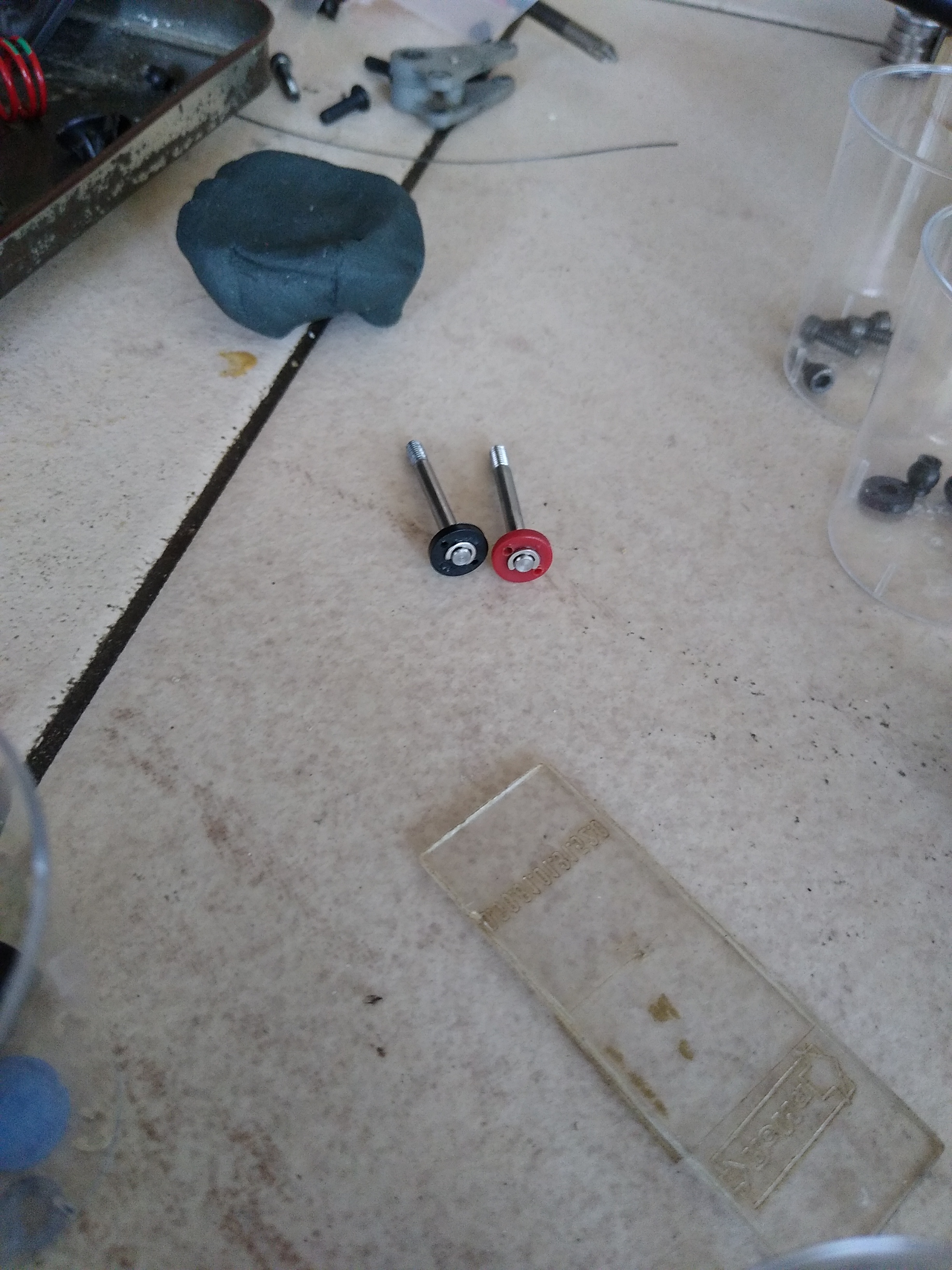

    Die roten Dämpferplatten bei den traxxasDämpfern haben eine besser Passung(0.2mm mehr Aussendurchmesser), und scheinen aus härteren Material zu sein. Die Löcher in den Dämpferplatten habe ich auf 1.2mm aufgebohrt, damit ich dickeres DämpferÖl nutzen kann(45wt/575cst...+).

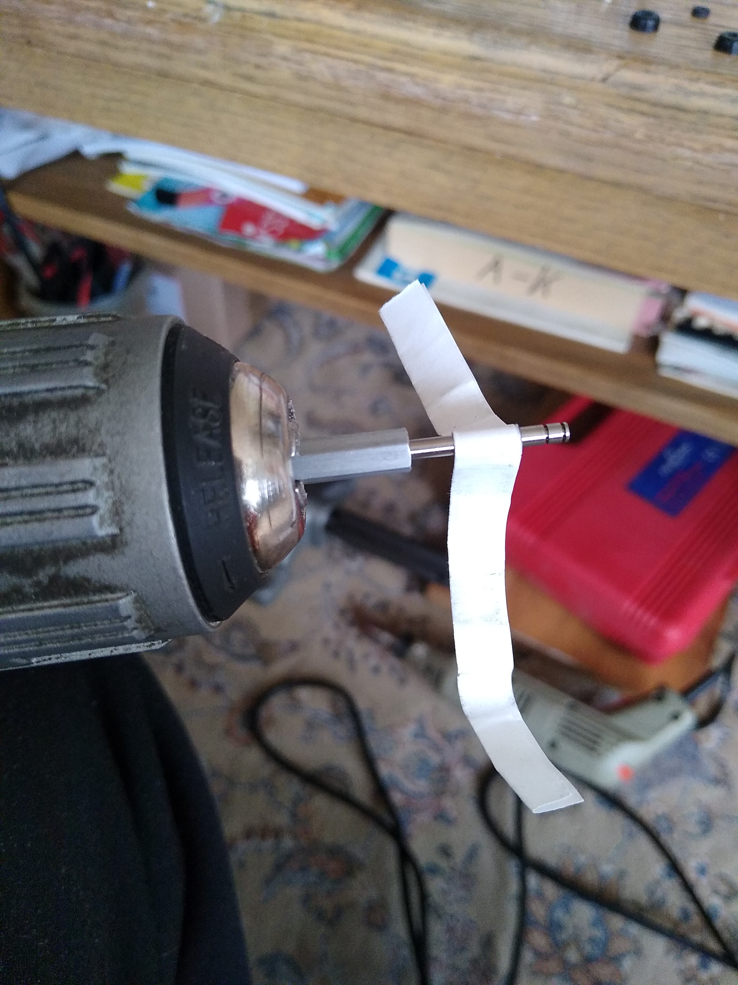

    Die Kolbenstangen hab ich mit LaserdruckerPapier poliert. Dämpfer Platten und Kolbenstangen sind wieder mit dem Schmierstifft geschmiert.
