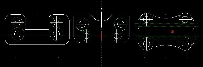

    Das Ritzel kann man je eh erst am montierten Motor richtig ausrichten. Daher ist ein großes Fenster um den Motor mit verschraubten Ritzel in den Motorhalter montieren zu können eh sinnfrei.
    Das seitliche Loch im Motorhalter, um an die Madenschraube zu kommen, stört doch nicht, da an der Stelle die Belastungen auf den Kunststoff am geringsten sind.
    Die höchsten Belastungen entstehen durch den Druck auf die Zahnflanken, der das HZ und Ritzel voneinander weck drückt.
    Mir scheint es so, als hätte er sich nicht wirklich viele Gedanken zu dem gedruckten Motorhalter gemacht, und einfach nur die Geometrie des Aluhalters in 3d Plastik gedruckt.
    ich hätte schon mal auf jeden Fall einen "schwebenden" Motorhalter gemacht, damit der Motorhalter aussen nicht auf der ChassiePlatte aufsetzt. Weil der gedruckte Kunststoff, dem Flex der AluChassiePlatte eh nix entgegen setzen kann.
    Um den Flex des KunststoffHalters zu reduzieren, würde ich dann das AluTopDeck über dem Diff bis über den Motohalter verlängern, und es möglichst weit aussen mit dem Motorhalter verschrauben.
    Und halt wie schon geschrieben, das Ritzelfenster deutlich kleiner machen, damit mehr Material übrig bleibt.
    druckst du dir den Motorhalter selbst, auf deinem 3D Drucker?
    Dann könntest du ja das Design noch deutlich verbessern. Das viel zu große und auch noch eckige MotorwellenFenster, schreit ja förmlich nach einem Belastungsbruch.
    Ich würde das MotorwellenFenster auf jeden Fall oval machen, und nicht viel größer als nötig. Also nur etwas mehr Durchmesser als der RitzelhalsDurchmesser(inkl. Madenschraube). Und eventuell auch weniger lang, wenn du die für dich passende Übersetzung (Ritzelgröße) schon gefunden hast.
    Dann wären auch größere U-Scheiben zum Befestigen am Motorschild sinnvoll, weil mehr Auflagefläche um die Schraubenlöcher vorhanden ist.

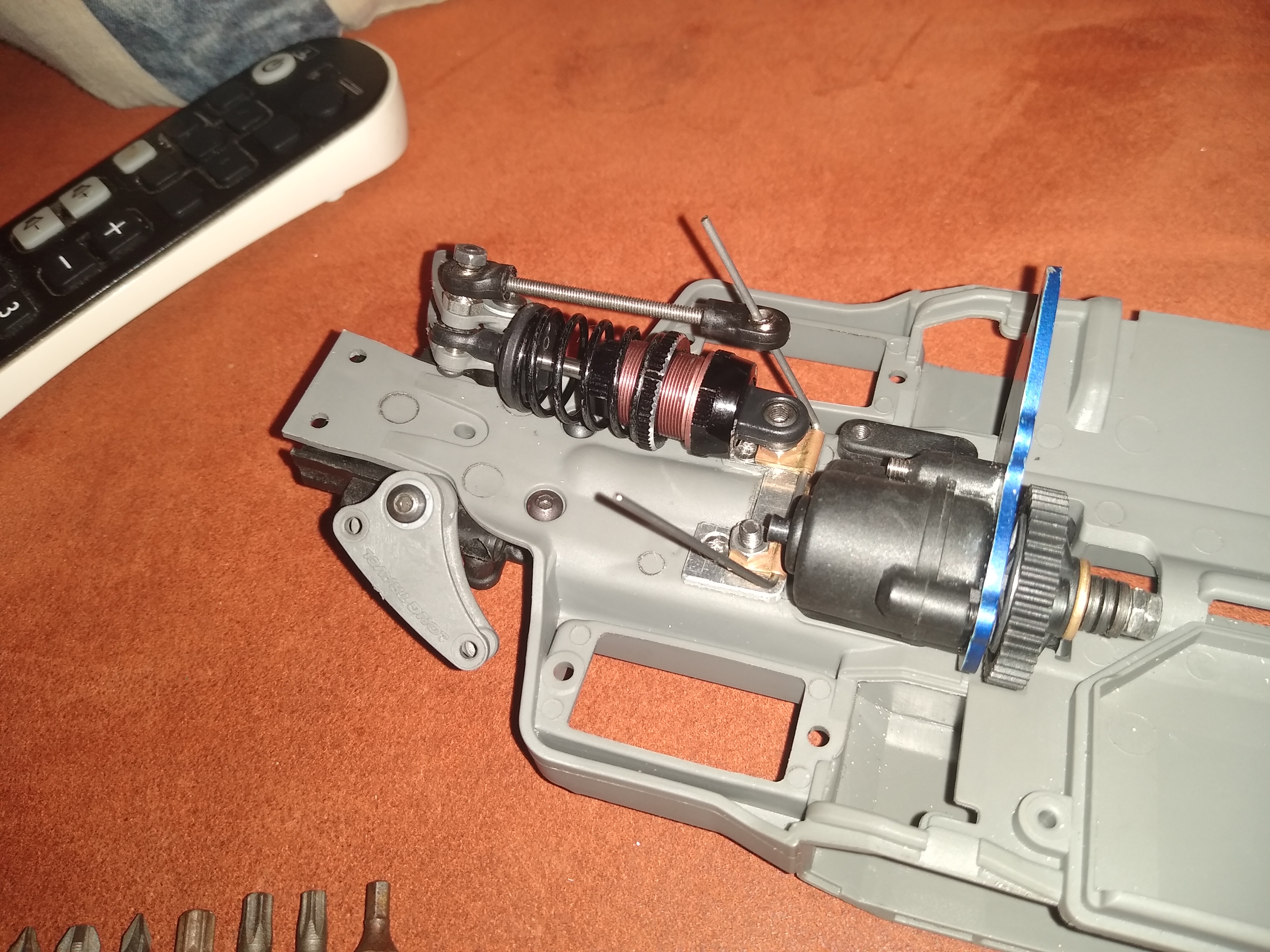

    Meine zweiteiligen Stabilager aus dem 0.6mm Messingblech funktionieren leider auch nicht so optimal, weil sie sich beim Festschrauben verdrehen(nicht mehr fluchten), und somit sich die StabiFeder verklemmt. Da muß als ein einteiliges StabiDoppellager hin, wahrscheinlich aus Alu.

    Der Stabi hingegen verlagert die Federkraft bei Kurvenfahrten vom kurveninneren Querlenker auf den kurvenäusseren Querlenker. Der kurvenäussere Querlenker sinkt dadurch weniger stark ein, das Chassie verdreht sich weniger stark in Richtung KurvenAussenseite, und somit wird auch das kurveninnere Rad nicht mehr so stark ausgehoben/entlastet. Das kurveninnere Rad verliert dadurch weniger GRIP, und dreht nicht mehr so stark durch.
    Man darf es aber auch nicht zu sehr mit der StabifederKraft übertreiben, weil der kurvenäussere Dämpfer mit zu hoher zusätzlicher Federkraft überfordert wird(kurvenäussere Rad fängt an zu springen/stempeln), und das reduziert natürlich auch wieder den GRIP am kurvenäusseren Rad. Die StabifederHärte sollte also nie mehr als nötig steif sein.

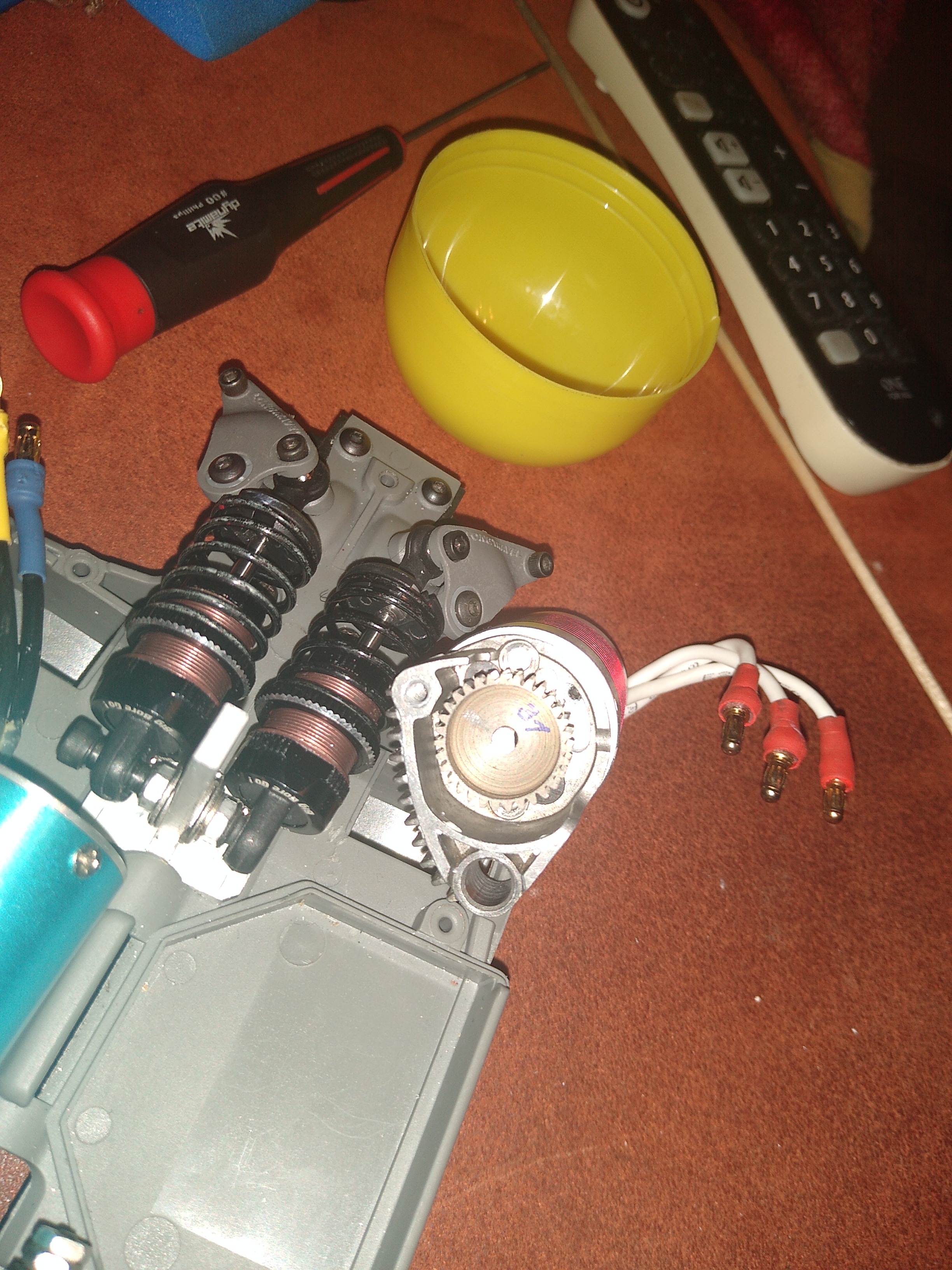

    Der kleine Motorhalter ist deutlich kürzer als der große Motorhalter, wo durch der Schwerpunkt nach vorne wandert.

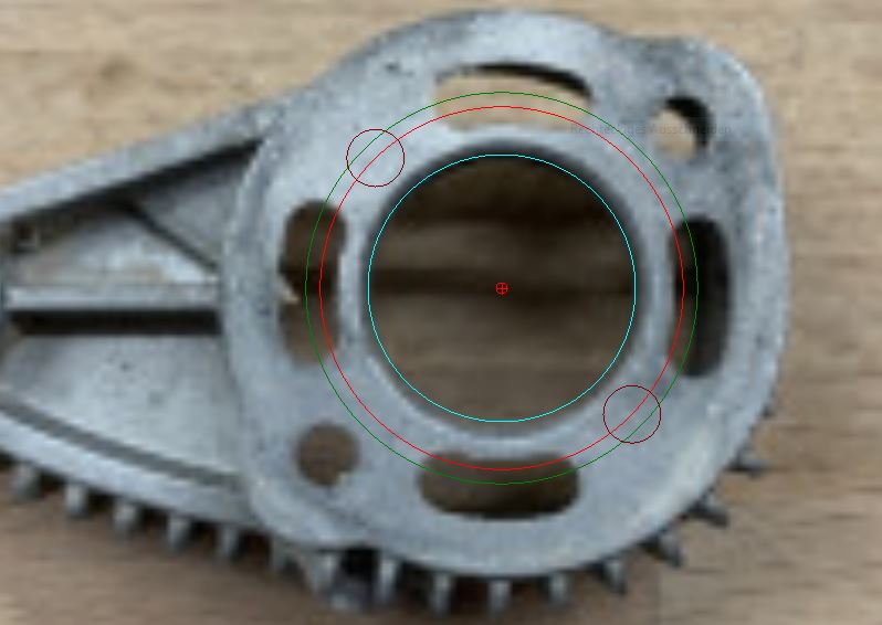

    Und wie groß ist der Innendurchmesser des Zentralloch(Motorlager)? Ist da noch genug Material, um ein 19mm Lochkreis mit zwei 3mm Löchern zu bohren?

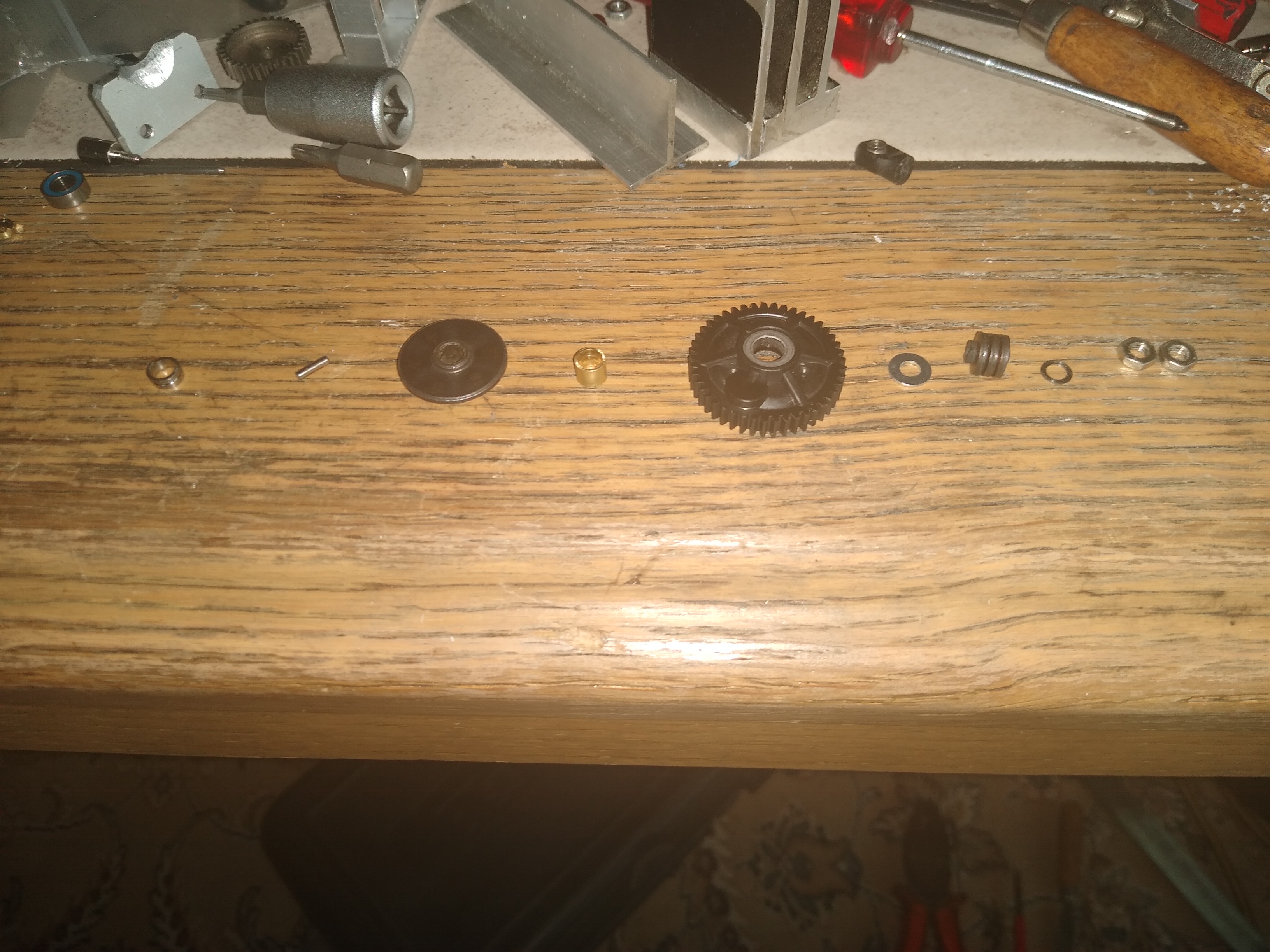

    Ich hab nochmal die HZ/Slipper Lagerung überarbeitet.
    Erst ein 2mm dicker DistanzRing, damit die Druckscheibe nicht mehr auf den MitnehmerPin drückt(eiert). Dann Pin, Druckscheibe, 4mm breite Messingbuchse um das größere Gleitlager aus zu gleichen, HZ mit 5x8x2.5mm Gleitlager, M3 U-Scheibe, M3 Federscheiben als SpiralFederErsatz, dünne 3mm PassScheibe, und zwei halbhohe Muttern zum spannen/konntern.

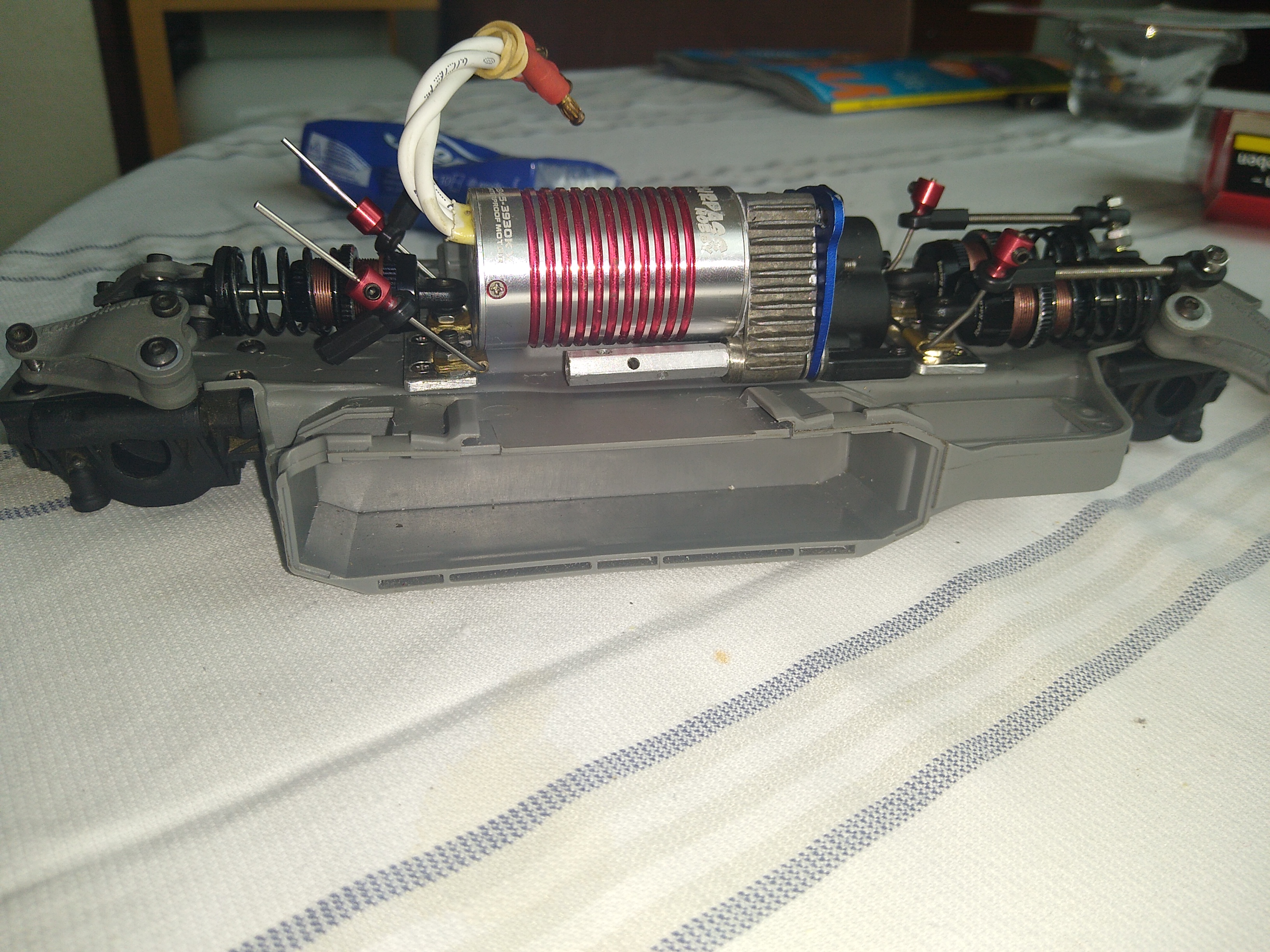

    Ich hab mich mal an einem Stabi versucht. Die Lagerung für die Stabifeder habe ich aus 0.6mm Messingblech gebogen. Die aktuelle Stabifeder habe ich langsam aus 1.2mm Federstahldraht gebogen. Aber vermutlich ist die 1.2mm Stabifeder noch zu weich. Mit 1.5mm Federstahldraht wird das wohl eher passen. Das liegt halt an der Federungsmechanik mit den langen Rockern und ihrem 3:1 Hebelverhältnis.

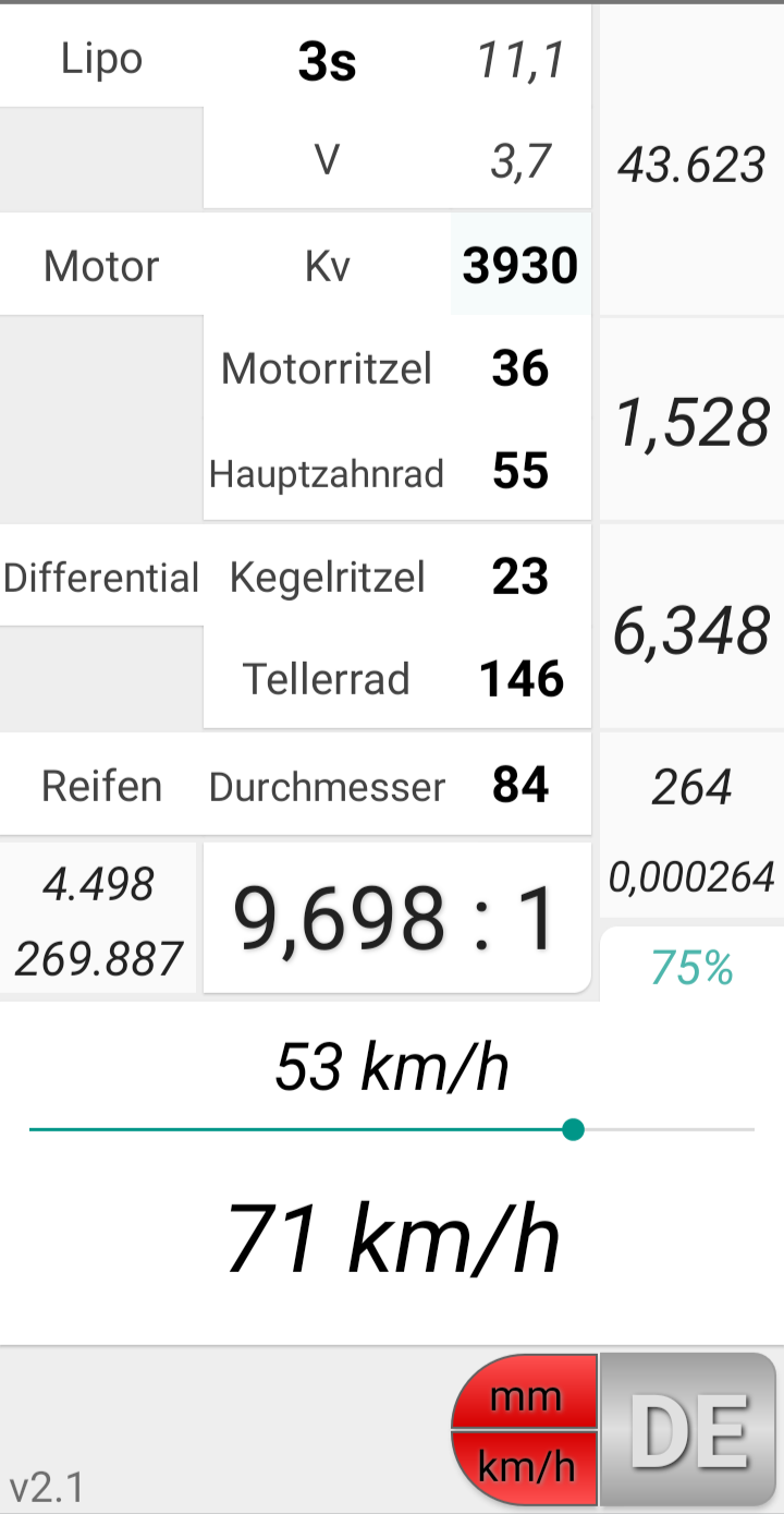

    Das zentrale ZwischenGetriebe hat je nach Anordnung der ersten beiden Zahnräder ein Übersetzungsverhältnis von 1.97 oder 3.74.
    Das DiffTellerRad hat 39 Zähne, und der Triebling 15 Zähne. Also eine Zusätzliche Untersetzung von 2.6. Die habe ich bei meiner ersten Berechnungen immer vergessen mit ein zu beziehen.
    Bei einem bis auf das Chassie abgesenkten 2845er Motor ist ein Wellenabstand(Motorwelle zu HZwelle, Center/Center) von etwa 24-28mm möglich. Also passen beim Verwenden eines 55er HZ, MotorRitzel von 36-50 Zähnen auf die Motorwelle.
    Ne brauchbare Übersetzung wäre also mit abgesenkten Motor doch möglich:
    2-3s Lipo
    3930kv Motor
    36er... Ritzel, 55er HZ
    3.74+2.6=6.34 (ZwischenGetriebe+DiffUntersetzung)
    84mm Reifendurchmesser
    In den kleinen VXL Motorhalter passt mit gut zureden maximal noch ein 33z MotorRitzel rein.
    Hat einer von euch eventuell einen großen 540er Motorhalter von der BrushedVersion, und kann mir sagen welchen MotorBefestigungs Lochkreis der hat, oder welchen Durchmesser das MotorRitzel in dem maximal haben kann?
