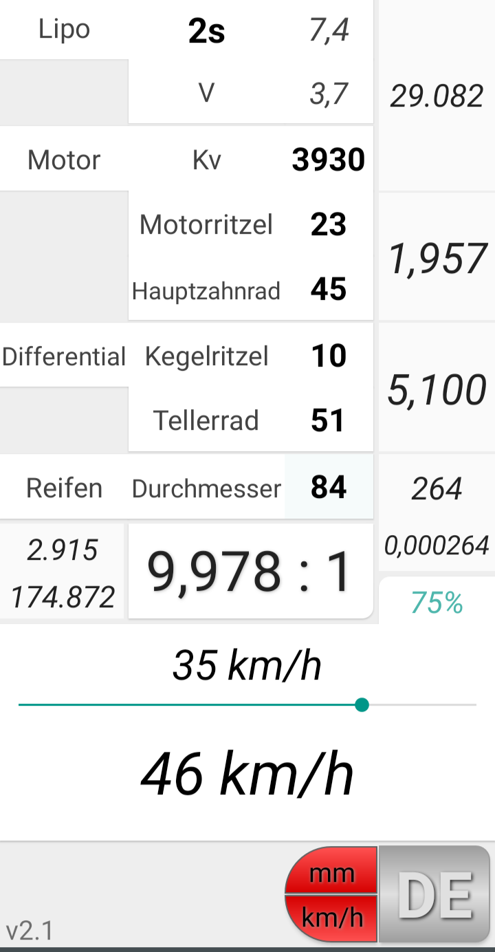

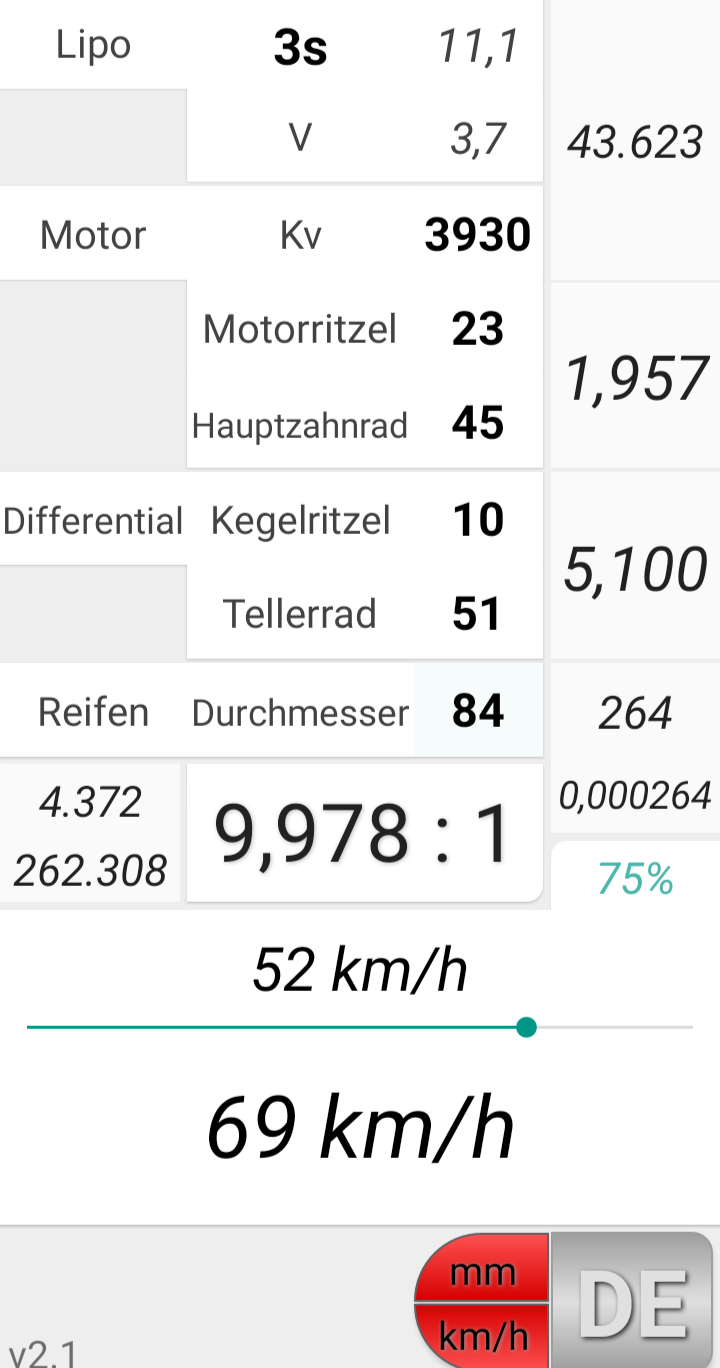

Der Vergleich mit der erechneten Geschwindigkeit, spiegelt das auch wieder.
Klar wird die Akkuspannung bei meinen Testläufen nicht auf 3.7 Zellenspannung eingebrochen sein. Aber selbst wenn die Zellenspannung beim Testlauf nur auf 3.9V eingebrochen sind, ist der Unterschied zwischen LastDrehzah und Leerlaufdrehzahl nur sehr gering. Somit sind auch mehr Zähne auf dem MotorRitzel nicht unrealistisch. Solange ich das Ganz noch nicht mit mit OffroadReifen im Gelände getestet habe, bleibt das kleine 23er MotorRitzel erstmal drauf.
