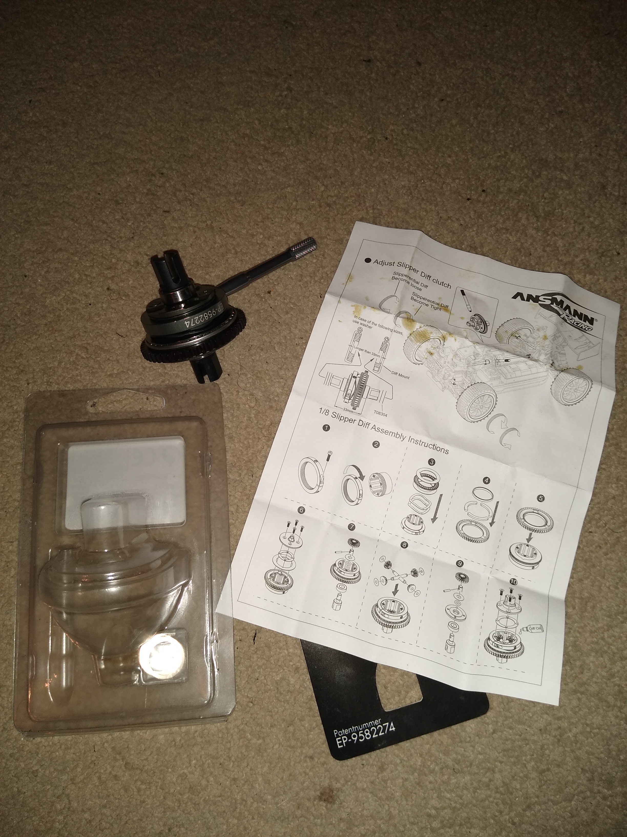

    Problem bei den heutigen brushlessAntrieben ist ja, das der Slipper ausreichend groß dimensioniert sein muß, um mit den 2-3KW der 1:8er Motoren noch klar zu kommen.
    Ob das ICD in meinem 1:8er Truggy dauerhaft überlebt, wollte ich halt Mal testen. Ein paar kleine Änderungen an dem SlipperDiff, sehe ich aber jetzt schon kommen. Zum Beispiel ein paar mehr Federscheiben, um die Slipper Vorspannung noch etwas zu erhöhen, oder andere Slipperbeläge sind nach meinem ersten Eindruck bestimmt notwendig, damit es auch eine potente 6s Motorsetup dauerhaft überlebt. Aber das gibt der massive Aufbau des ICD bestimmt auch noch her(großes SlipperDrucklager). Nur der fehlende Staubschutz am Drucklager ist mir unsympathisch. Aber das lässt sich mit wenig Aufwand auch noch nachrüsten.

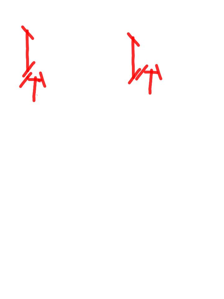

    Die vorderen Querlenker Federn nicht ganz so weit aus wie die hinteren, weil abhängig vom eingestellten Sturz der C-Hub am Querlenker aufliegt. Die SS Dämpfer Geometrie ist die gleiche wie an der Hinterachse, nur das ich die Kugelpfanne weiter auf die Kolbenstange geschraubt habe. Damit haben die vorderen Dämpfer ne Länge von 102/75mm(ausgeferdert/eingefedert), und die hinteren Dämpfer 105/75mm.
