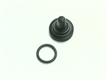

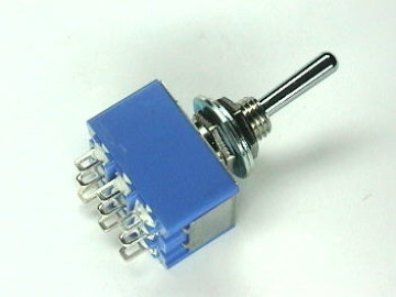

    So ein 2pol. Kippschalter ist mir selbst bei heftigen Ein- und Überschlägen nicht von alleine umgeschaltet. Du musst ihn halt an einer etwas geschützten Stelle montieren. Wenn dir der Kipphebel trotzdem zu leichtgängig erscheint, kannst du den Kipphebel ja auch noch etwas kürzen.

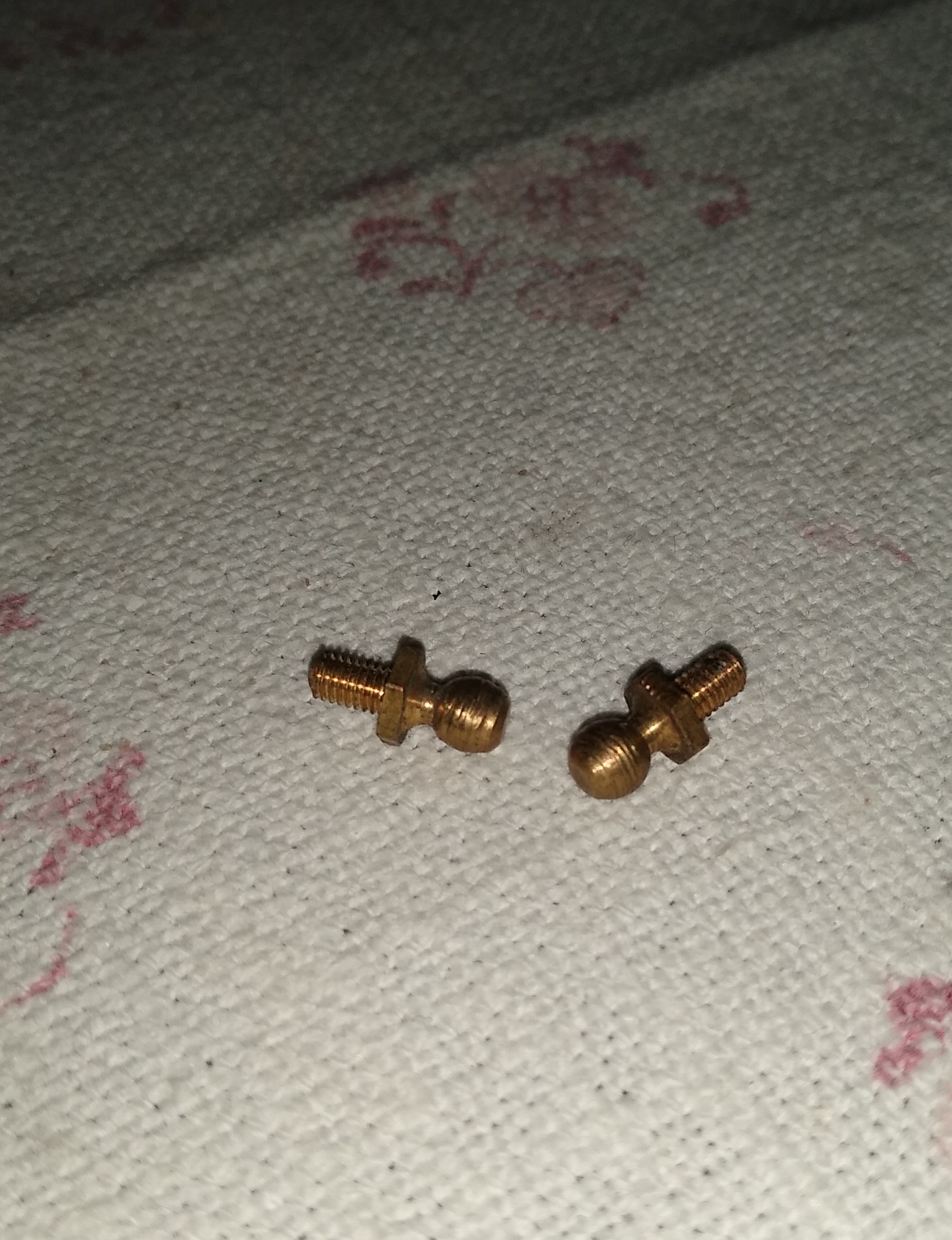

    Ausgeschlagen Kugelpfannen mit Sekundenkleber "auffüllen" werd ich auch Mal testen. Wenn das bei mir genauso gut funktioniert wie bei dir, wäre das super.
    Kunststoff Kugelpfannen mit AluKugeln verwende ich auch nicht mehr. Das ist reine Zeitverschwendung. Selbst deutlich härtere Messing Kugeln sehen auch schon nach kurzer Zeit so aus. Kunststoff Kugelpfannen mit gehärteten Stahlkugel sind zwar gut doppelt so teuer, arbeiten aber auch mindestens zehn Mal so lange ohne jegliches Spiel.
