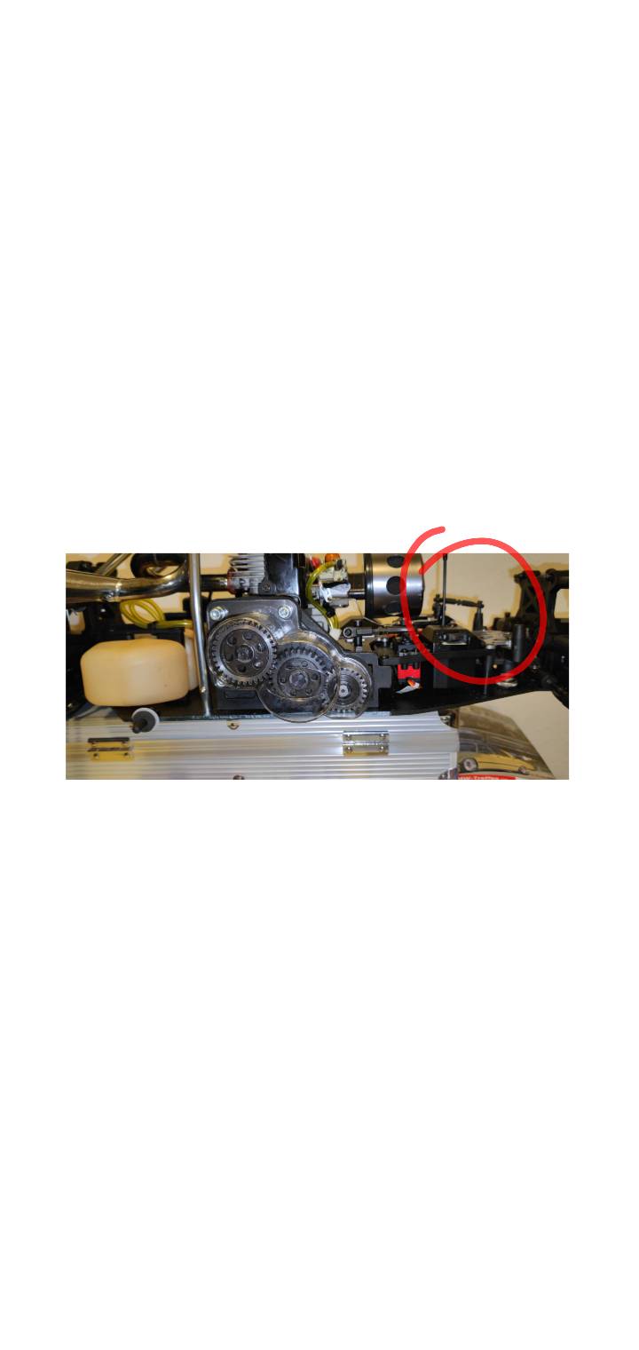

Kannst du nicht das Servogestänge am Lenksaver unter dem Servohorn montierten? Das würde doch die Lenkung präziser machen.
