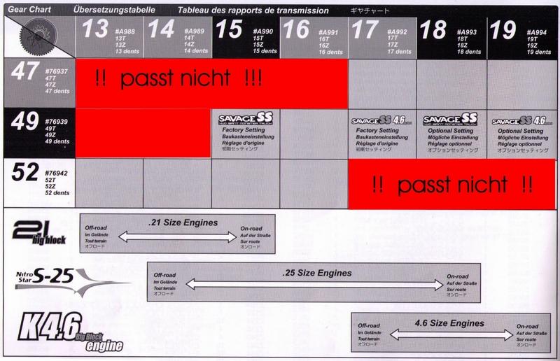

Wenn dein X SS vorher mit der 47/17 Combo keine Wheelies gemacht hat haste irgendwas falsch gemacht ...
Hier mal ne gute Übersicht was an Übersetzungen überhaupt passt.Nebenbei solltest du dir den Savage-Profi mal näher anschauen.Gute Preise und korrekte Lieferungen.Sehr guter Service ich bestell nur noch da.
Vielleicht nicht der beste für dein HZR/Glocken Problem aber sonst ist er spitze.

@ Baja4ever : das ist ne "kleine" Übersetzung für mehr anzug und weniger Topspeed.Denk mal nach ...
Ich würd sie nicht nehmen.Wenn du einen X SS fährst dann hast die die 17 Zähne Glocke und 47 Zähne HZR Combo drin die würd ich lassen damit läuft er doch gut.Wenn du unbedingt Stahl willst hol dir nen 47 er Stahlzahnrad und ne 17 er Gehärtete Glocke die brauchste beim Stahl HZR sonst sind die Zähne bald geputzt.Warum eigentlich Stahl ??? Beim Kunststoffrad ist das HZR die schwächste Stelle im gesamten Antriebsstrang.Wenn irgendwas blockiert oder nicht stimmt oder klemmt oder so ist das daß erste was kaputt geht.Und das soll es auch.Schliesslich kostet das 47er Kunststoff HZR "nur" 8 Euro.Was meinst du wohl was kaputt geht wenn das Stahl HZR hält wohin geht die Kraft dann ?Es kann nur teurer werden.Denk mal drüber nach.
