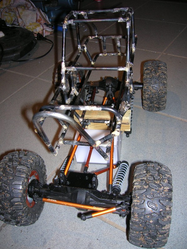

Also bei Crawlern macht man das um den Schwerpunkt weiter nach unten zu bringen
Heute hab ich den Winkel vom Antiüberschlagsdingens verändert und noch die zwei Verstrebungen angebracht.Mehr habe ich heute leider nicht geschafft,da ich noch neues Material einkaufen musste

Hi Leuts

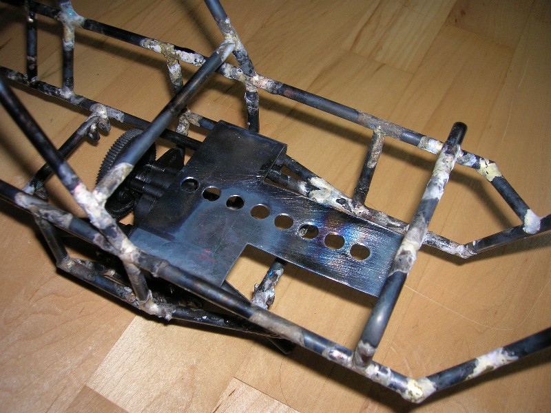

Wie versprochen hier die ersten Bilder von dem neuen Rahmen.Da ich nach der besten/schnellsten Möglichkeit gesucht habe die Rohre an der Stirnseite zum verlöten rund zu bekommen(ich bin dann doch wieder beim feilen gelandet),bin ich nicht all zu weit gekommen

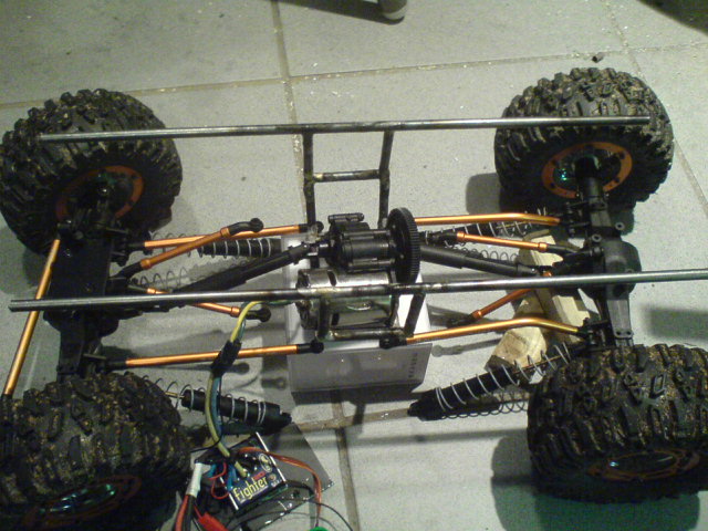

Auf dem ersten Bild sieht man meinen "Arbeitsplatz" zum löten.Hab mir ein Stahlblech zum drauf arbeiten gekauft um die Einzelteile mit Magneten fixieren zu können

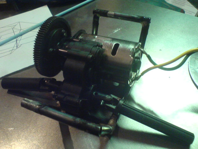

und hier mal mit Getriebe
Knuff -
Also fahrtechnisch ist der Rahmen echt spitze.Aber ich will versuchen den neuen Rahmen optisch besser hin zu bekommen.Den alten Rahmen hab ich ja gebaut ohne die Anbaumaße der Links usw zu wissen,vlt. kann ich da jetzt auch noch was verbessern damit er noch besser fährt.
