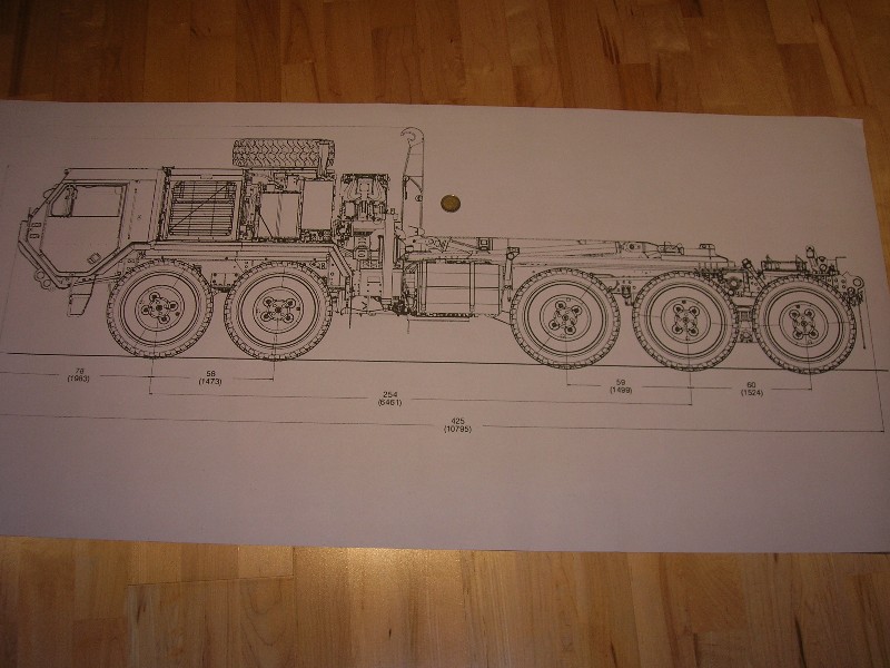

Jap, bin shon wieder am planen. Der Crawler wird aber auf jeden Fall davor fertig gemacht. Auserdem wird sich der Bau vom Oshkosh wohl ewig in dei Länge ziehen( meine Schätzungen liegen bei ca. 2 Jahren), da ich sehr viel selber machen werde, vieles davon noch nie gemacht habe(z.B. Hydraulik selber bauen, evtl eigene Achsen bauen...) und das Ganze wohl mal wieder nicht ganz billig werden wird
Knuff

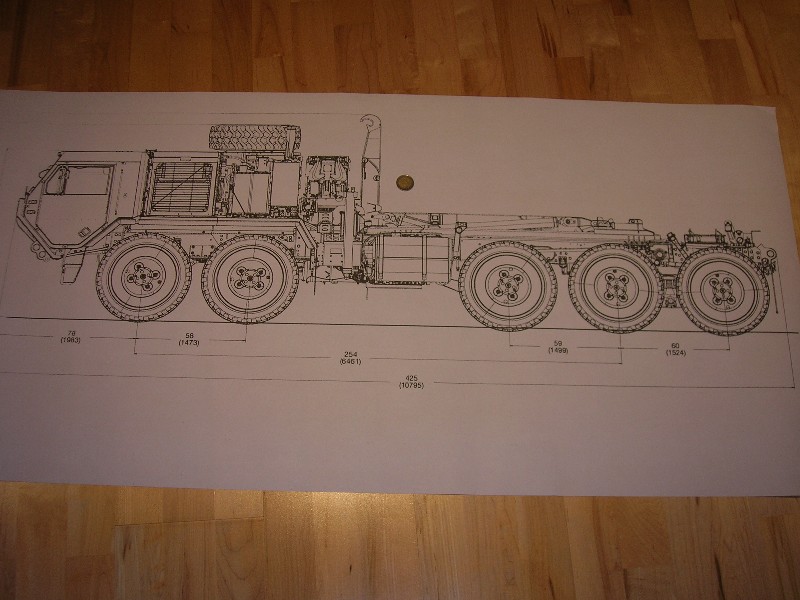

@ Big Beetle: Fast!(Kennst du dich da bischen aus?Hast du evtl. sogar Pläne?)
Es ist ein Oshkosh M 1074 A1 und wird, soweit ich weis, für die Army gebaut. Andere "Nutzer" sind mir nicht bekannt. Von wohlhabenden Privatpersonen werden sie auch gerne als Trialfahrzeuge genommen. Für mich muss ein Modell in 1:10 reichen

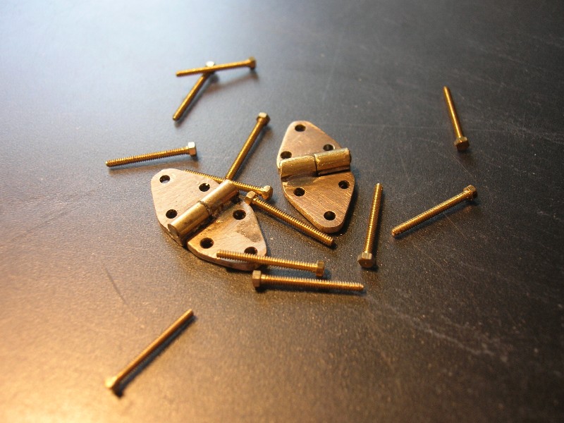

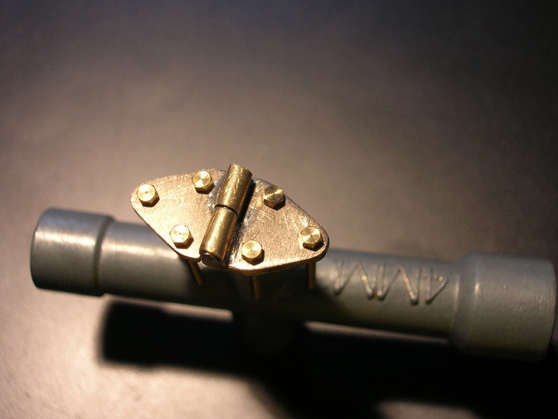

Die sind aus Messing.Habe die "Grundplatten" aus nem Messingprofil gesägt,gefräst,gebohrt,geschliffen,gefeilt...und dann ein 2er Messingrohr mit 1,4mm Innendurchmesser draufgelötet.Als Achse habe ich einen gekürzten Nagel genommen der genau 1,4mm im Durchmesser ist
Ich kann morgen ja mal eine kleine Bilderserie von der Fertigung machen

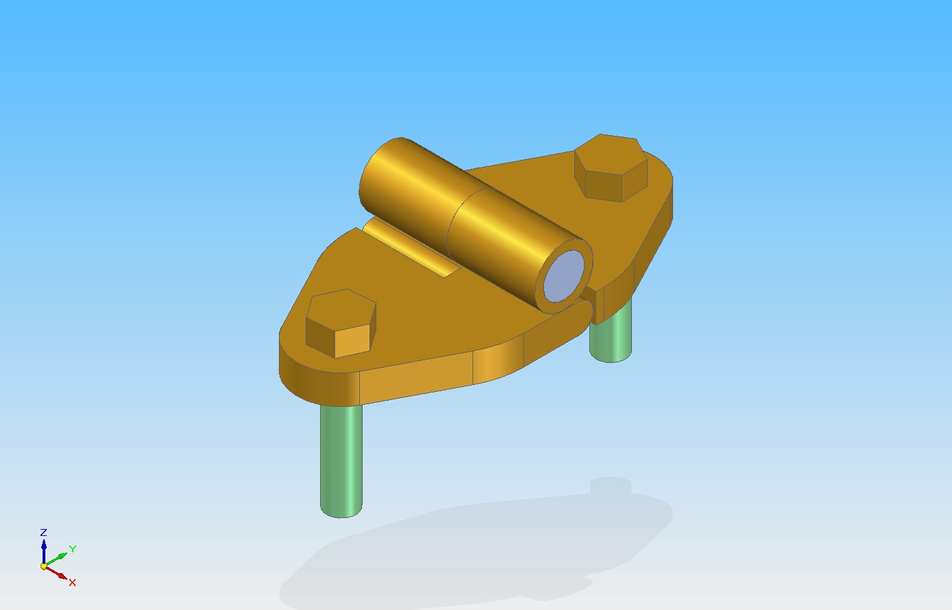

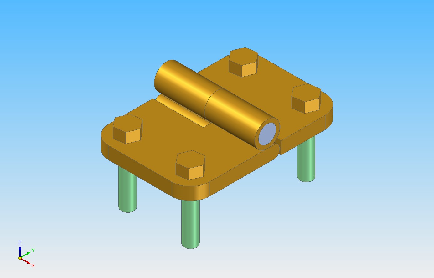

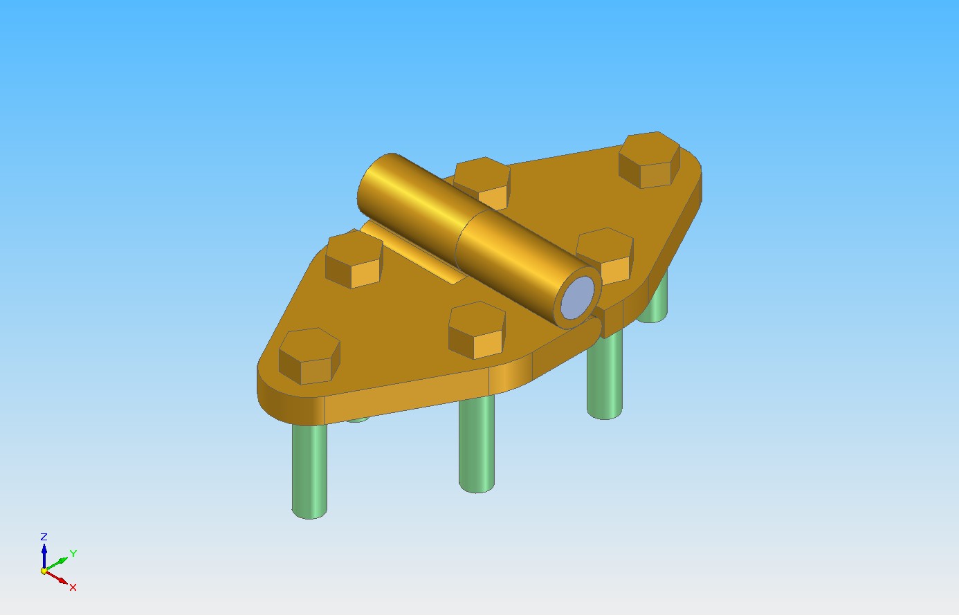

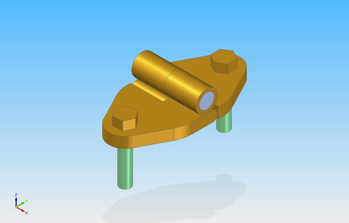

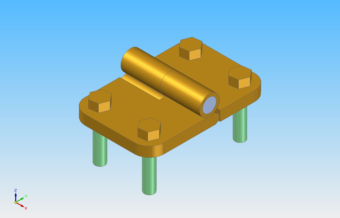

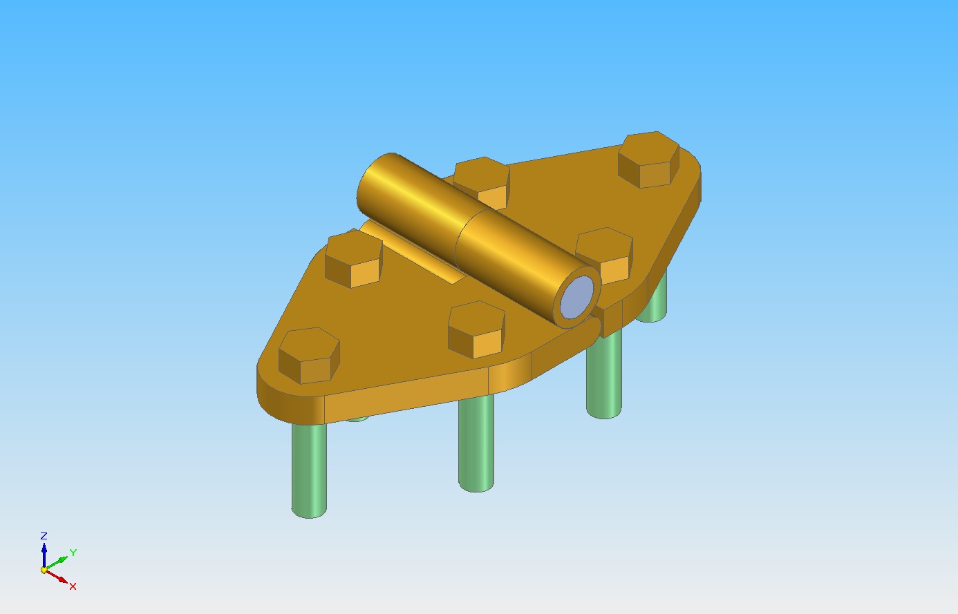

Bräuchte mal eure Hilfe.Und zwar kann ich mich einfach nicht entscheiden.Ich will die Motorhaube orginalgetreu öffnen um den Akku zu wechseln,also mit Scharnieren dran.Da es so kleine nicht gibt,oder ich sie nicht gefunden habe, hab ich mich entschlossen selber welche zu baun.Hab hab mich also ans CAD gesetzt und welche konstruiert.Eines mit zwei Schrauben und eins mit vier Schrauben.Jetzt kann ich mich nicht entscheiden welche ich nehmen soll.
Was meint ihr,welche sehn besser aus?
Die Breite beträgt 6mm (2-Schraubenversion) und 8mm (4-Schraubenversion)

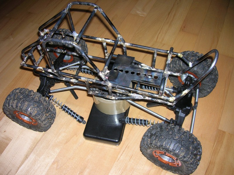

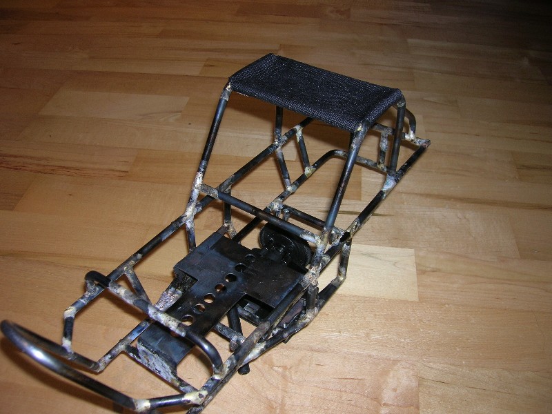

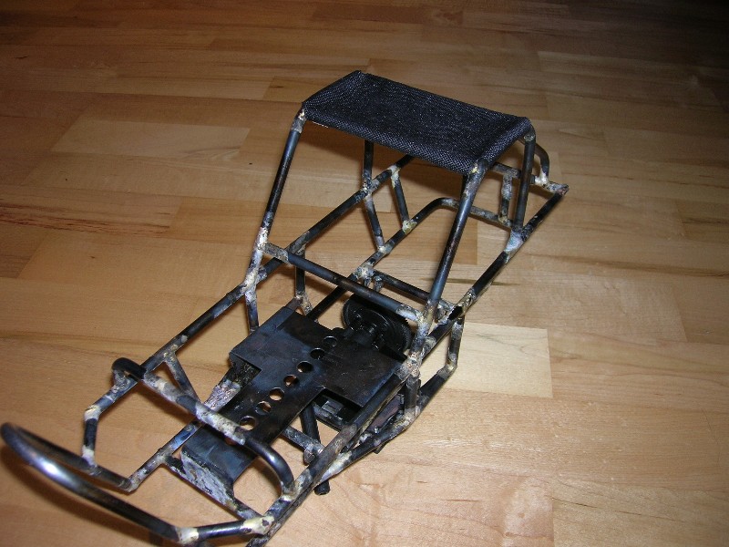

Sodale...heute die restlichen Teile gestrahlt und mit Leinwand bearbeitet.Jetzt gefällt mir das Ganze schon besser.Wer sich wundert warum ich die Felgenringe nicht mitgemacht habe: Da kommen so wie so noch andere Felgen und Reifen drauf.
Alles silber wäre glaub ich zu eintönig und auch nich gerade "scalig".Die Farbe vom Rahmen weis ich noch nic.Entweder hellgrau(lackieren oder pulvern) oder vernickeln.Tendiere aber eher zu hellgrau

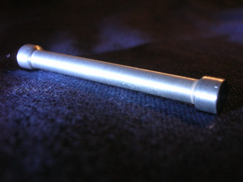

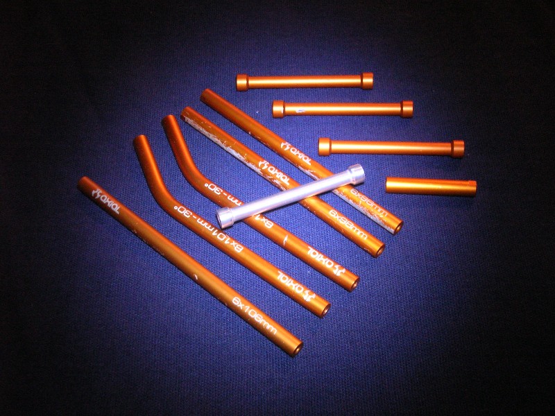

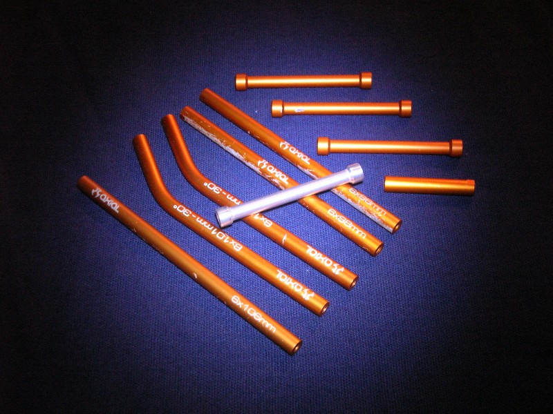

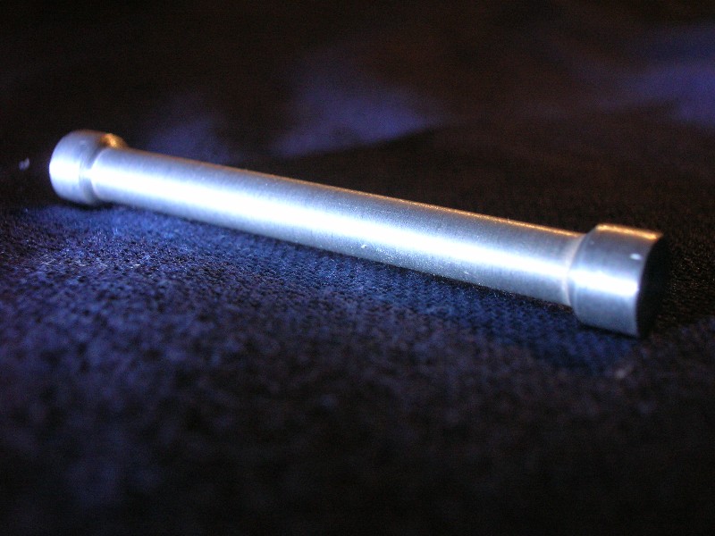

Da so komische orange "Stangen" an einem Auto das mal blau werden soll nich so toll aussehen,hab ich heute mal einen kleine test gemacht.Hatte ein kleines Aluteil mit auf die Arbeit und hab es dort mal snagestrahlt.Zu Hause hab ichs dann noch mit 400er Leinwand bearbeitet.
Hier zwei Bilder(aufm ersten sieht man alle Teile die noch bearbeitet werden)
