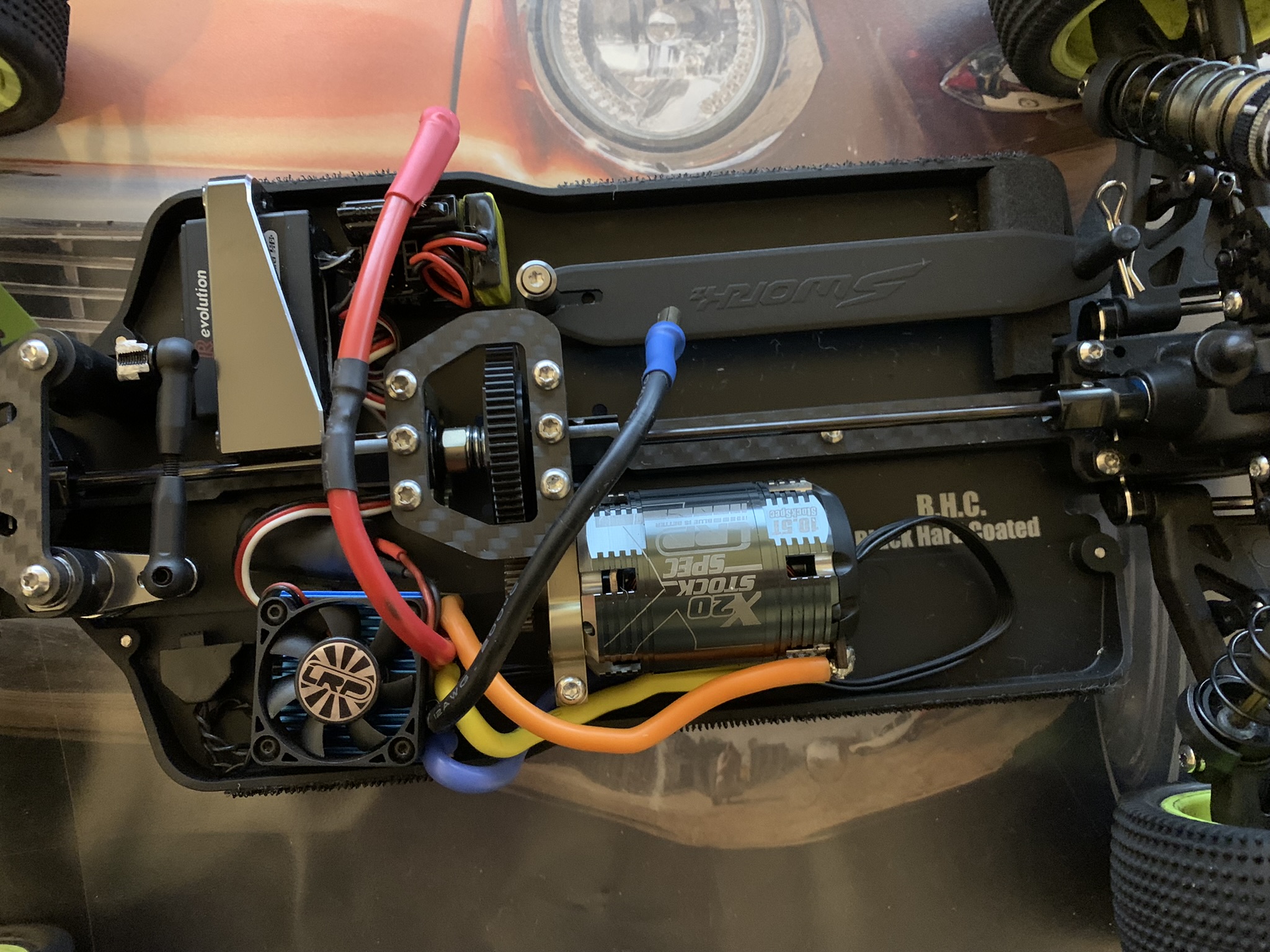

Hier mal ein paar Ansichten des Chassis.
Gerade warte ich leider auf einen Ersatzquerlenker, da mir beim Training einer gebrochen ist und ich vom Vereinskollegen nur die normale Variante nicht die harte erhalten habe.
Aktuell läuft das Training soweit ganz gut, schaffe es jetzt schon stabile, mittlere 19er Zeiten zu fahren, wenn ich die Linie wie gewünscht treffe dann ist es auch mal eine 19 glatt und Bestzeit bin ich bisher eine 18,8 gefahren. Das wenn ich konstant schaffe bin ich schon nahe dem was ich mir für 2022 vorgenommen habe.
