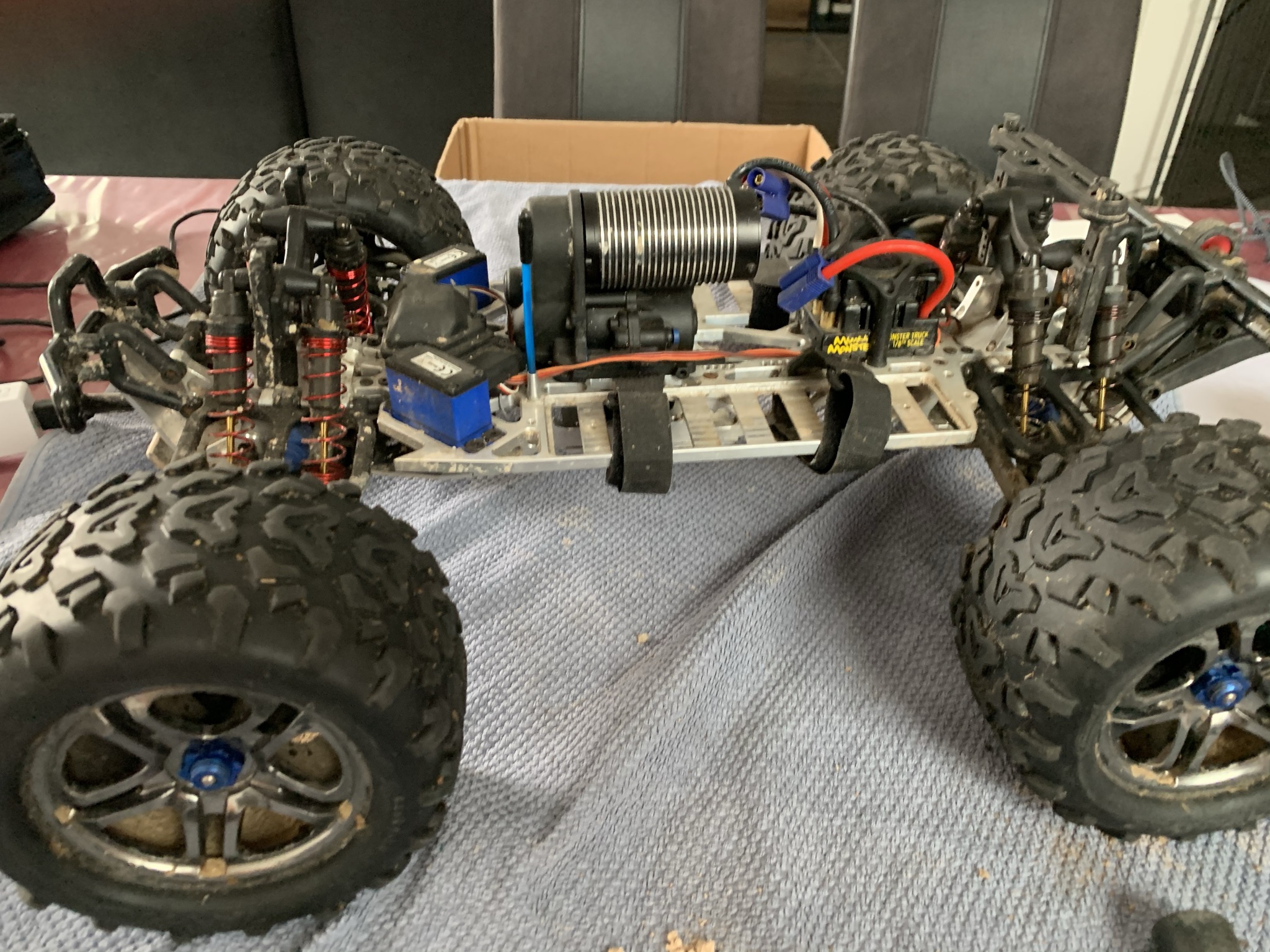

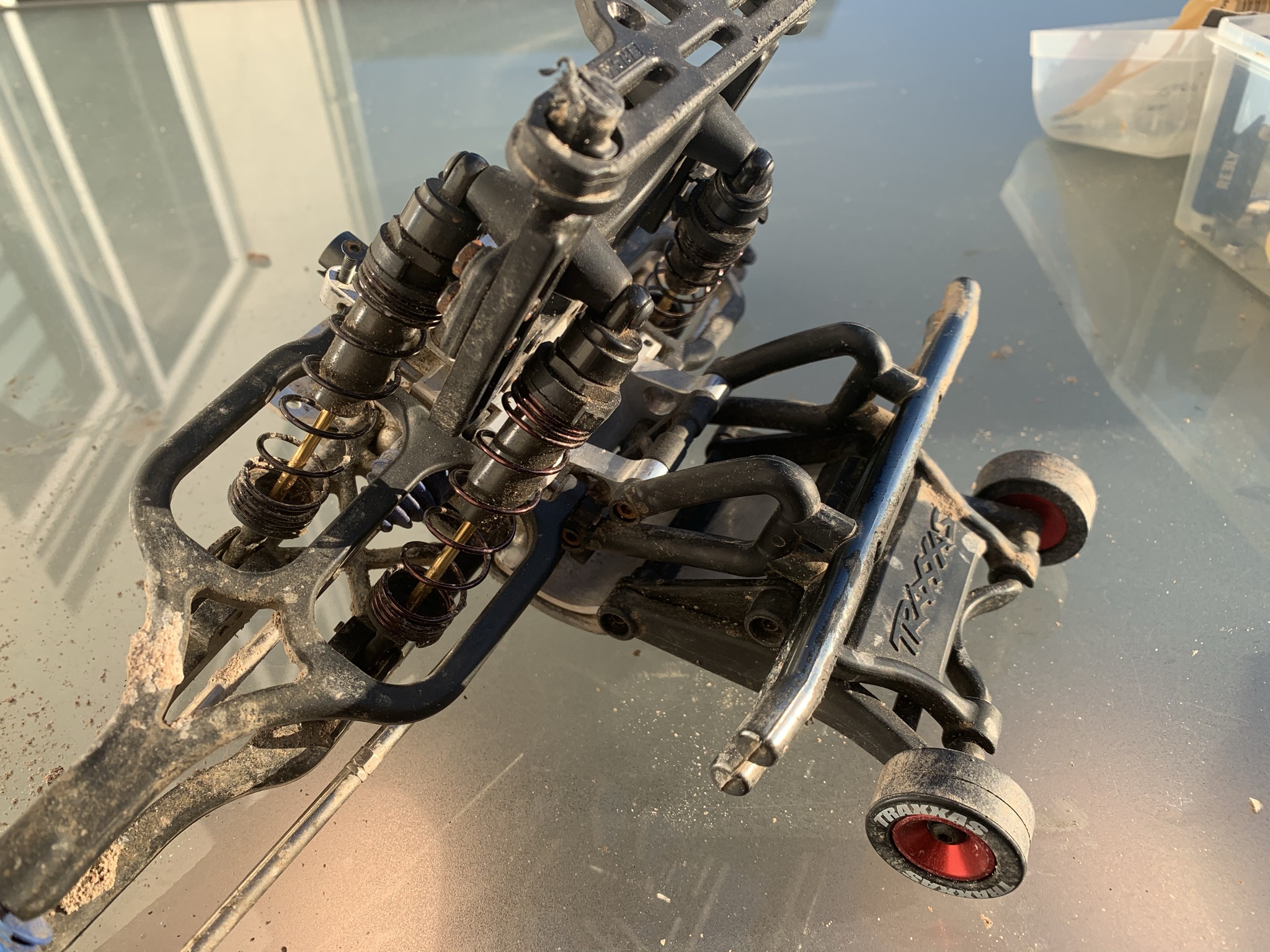

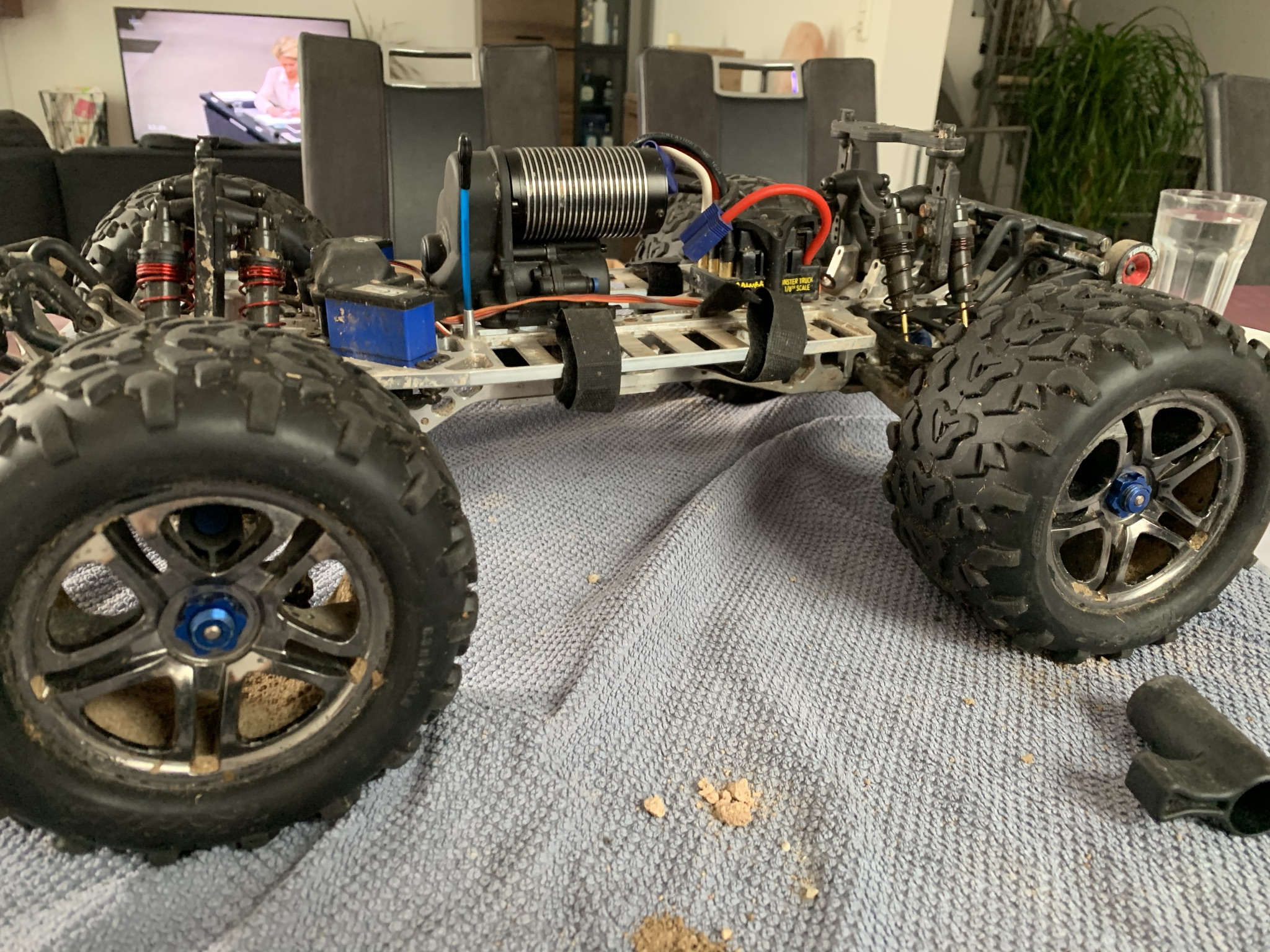

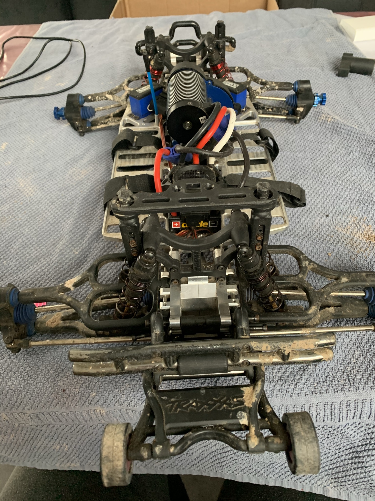

    Da ich heute frei habe, hab ich den E-Maxx fertig gemacht und die zweite Testfahrt unternommen.
    Extra mit den großen 6.3" Reifen, die auch Serie drauf waren.

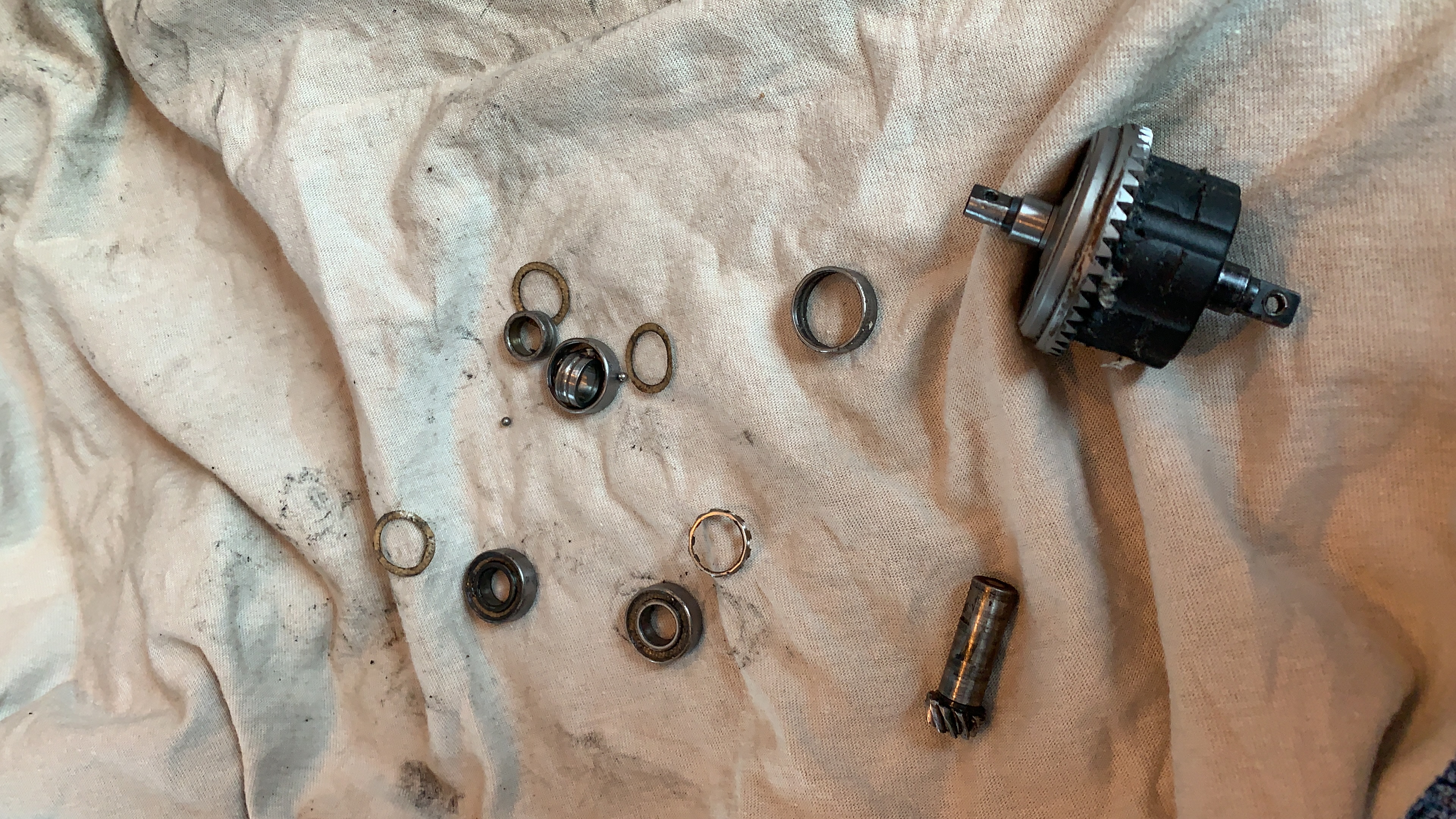

    Nachdem ich das Spiel zwischen Ritzel und HZ mehrfach verändert habe, hab "Geräusche" gehört und sie darauf zurückgeführt, war ich dann auch ganz zufrieden und beim Beenden der Fahrt höre ich ein ganz böses Knacken aus dem Antrieb X/
    Einmal Rückwärts und wieder Vorwärts um sicher zu gehen, heb ich den WAgen hoch und siehe da, die Antriebswellen hatten ca. 5mm Spiel :S

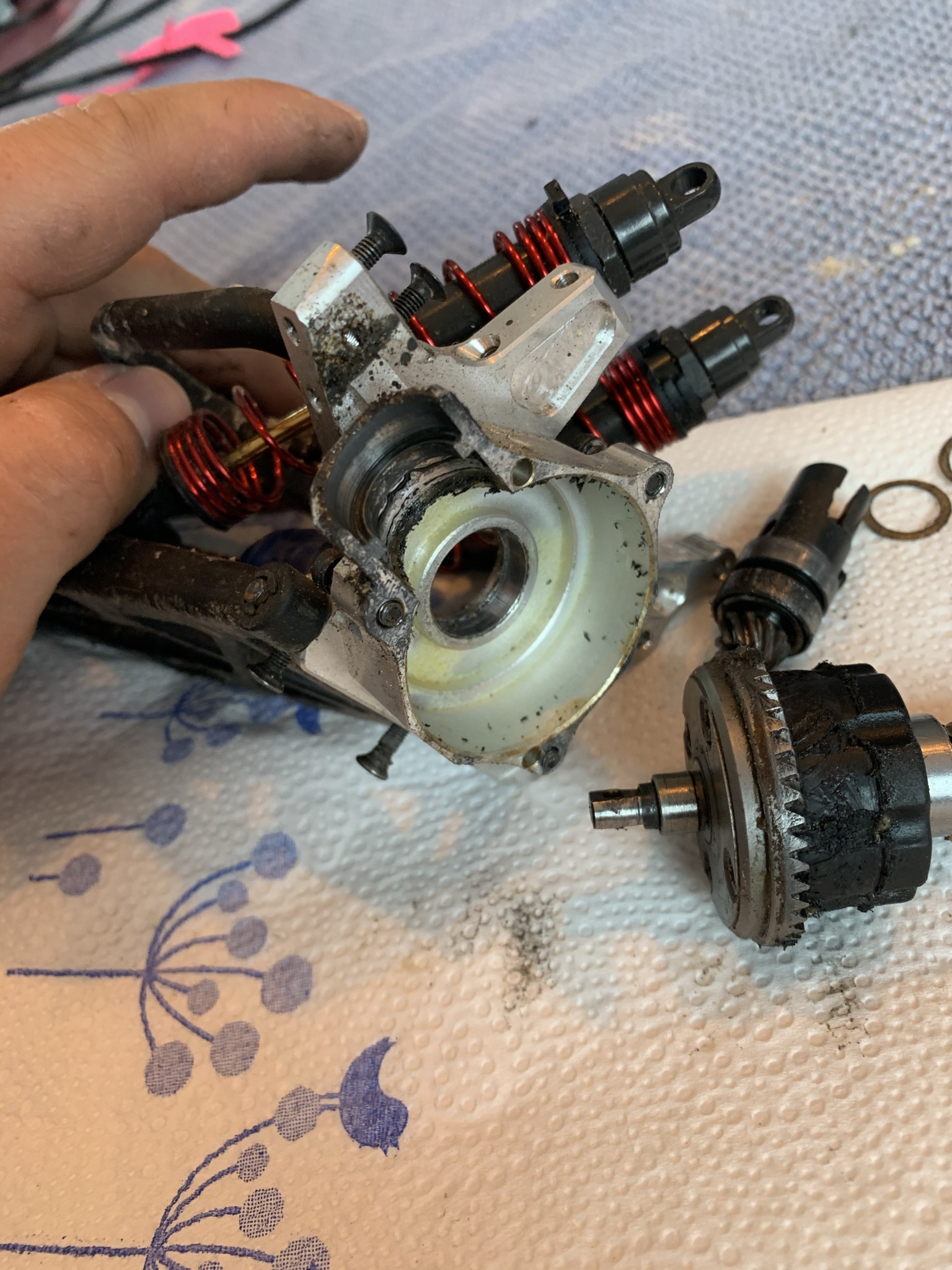

    Naja dann diesmal die Vorderachse rausgebaut und hab es schon gesehen, die Kugellager der Diffs sind links und rechts komplett hinüber gewesen.
    Also erstmal Lager raus und alles sauber gemacht. die Zahnräder haben glücklicherweise nichts abbekommen, nur das Diff Gehäuse ein paar Kratzer.
    (Auch gut zu sehen, wie sehr die Ausgangswellen auch schon gelitten haben unter dem vollen Punch)

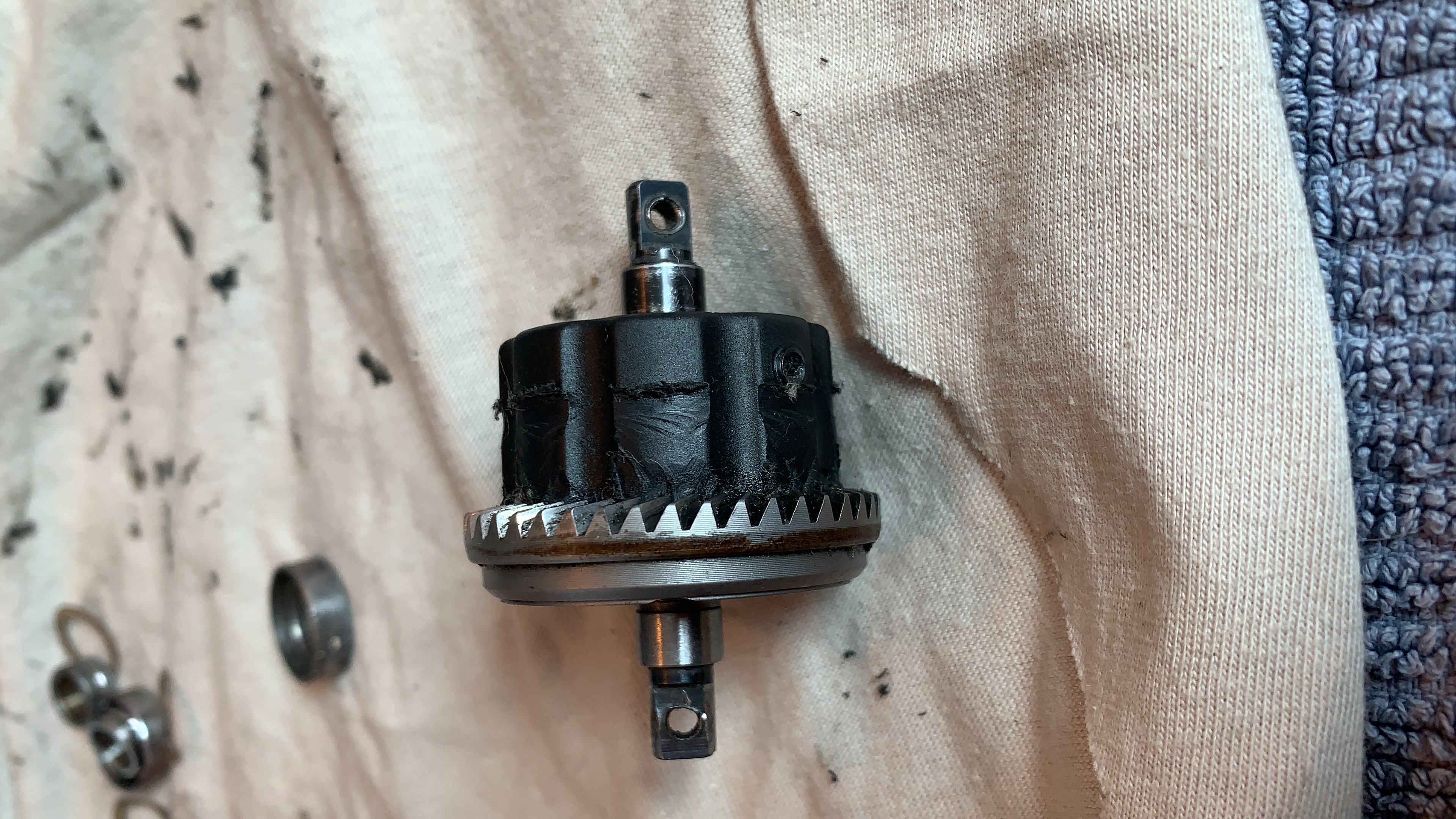

    So sahen die 4 Lager des Vorderachsdiffs aus:
    Hab dann zwei Stunden mit dem Shimmen verbracht, jetzt gefällt es mir soweit gut, jetzt muss die Achse wieder rein und dann fangen wir wieder von Vorne an :whistling:
    Werde aber die drei übrigen, verzogenen Diffwellen auch noch ersetzen, die werden nicht all zu lange halten.

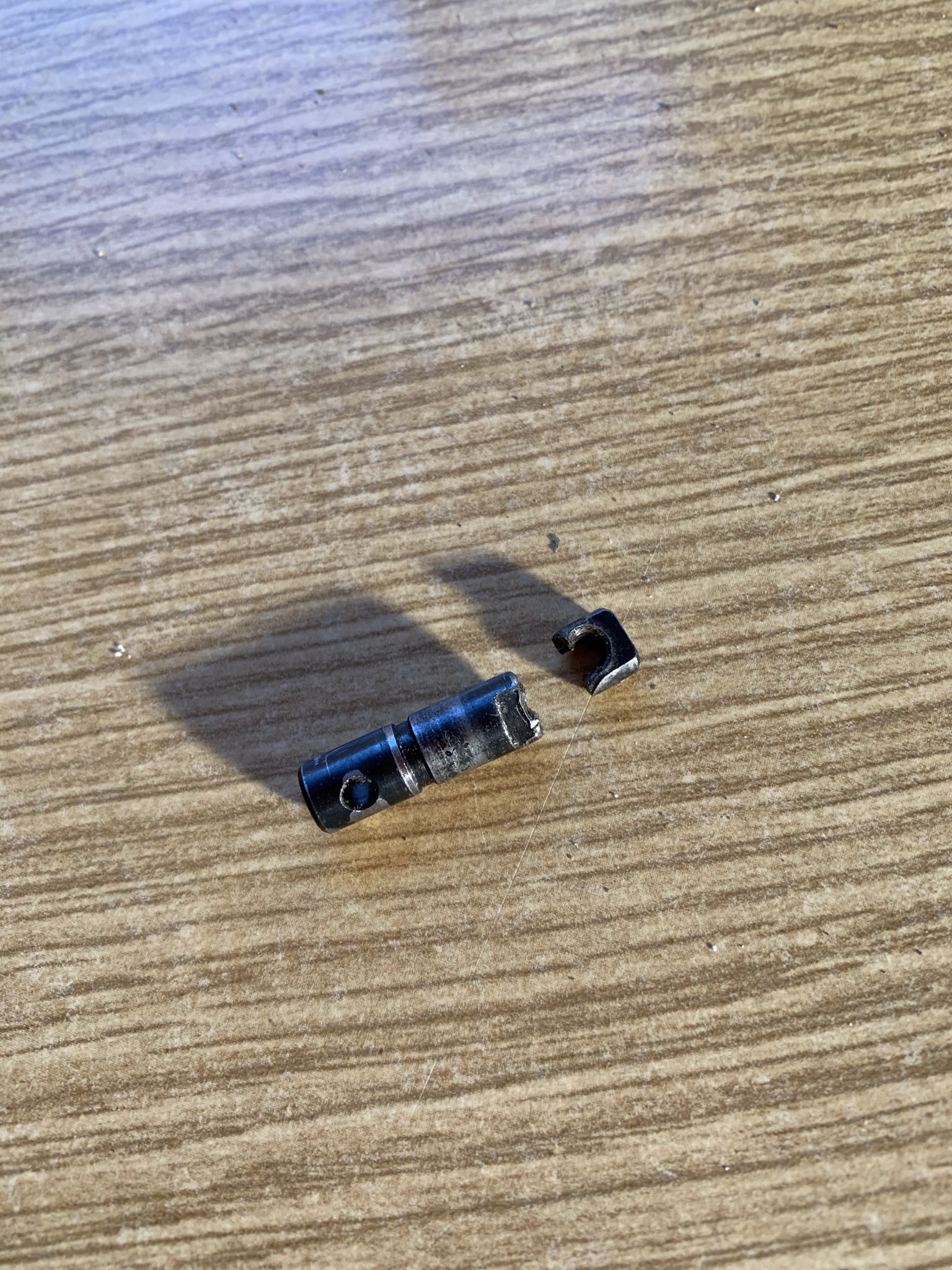

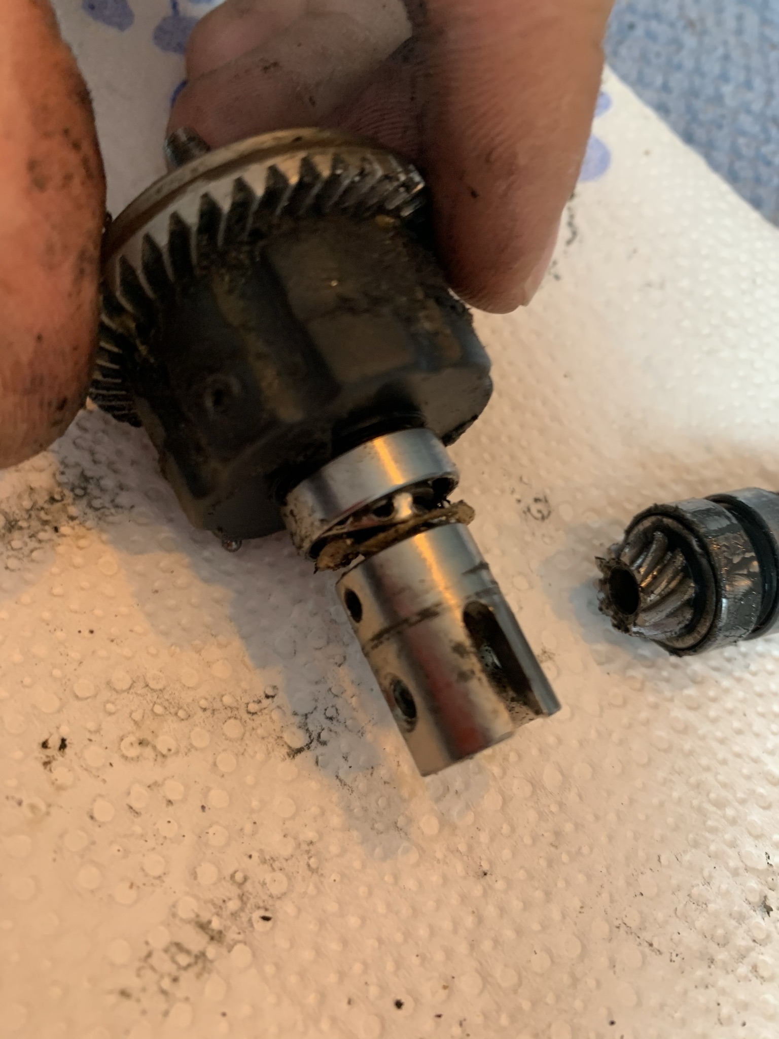

    Ich möchte euch natürlich nicht den Übeltäter vorenthalten.
    Die neue Welle ist weit weniger "aufwändig" konstruiert wie diese hier. die Kerbe in der mitte fiel weg, da sie keinen Sinn hat, da die O-Ringe im inneren wesentlich weiter innen Sitzen.
    Die abgeflachte, gebrochene Seite wurde auch geändert und ist jetzt komplett rund, da sie so am besten zu den Antriebswellenmitnehmern passt.

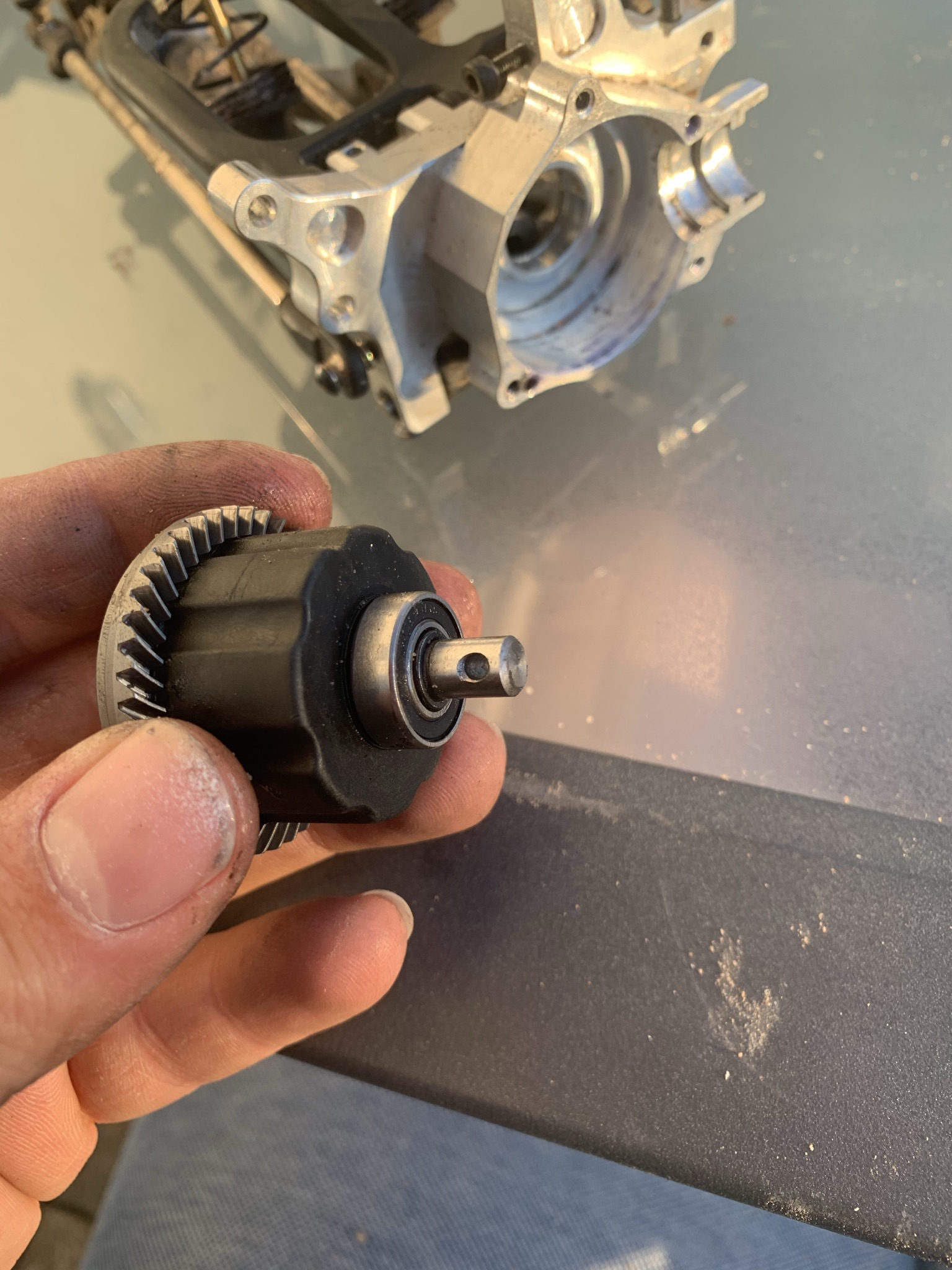

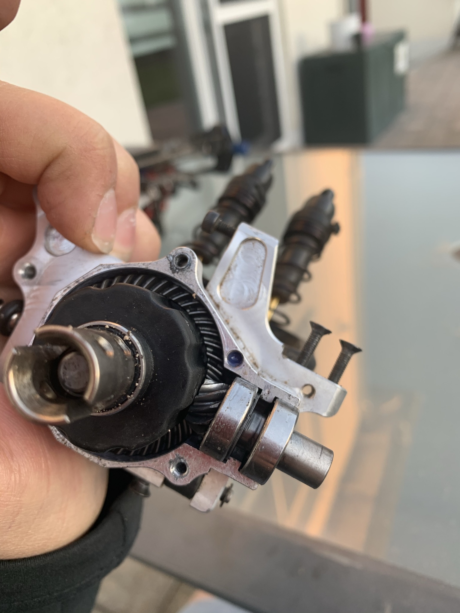

    Hier seht ihr wie die Kegelräder original verbaut sind, mit je einem Kugellager innen und außen.
    Das innere schlägt als erstes aus.
    Durch das ausgeschlagene Kugellager hat der Kegel zu viel Spiel und verursacht dann den Zahnausfall am Tellerrad.

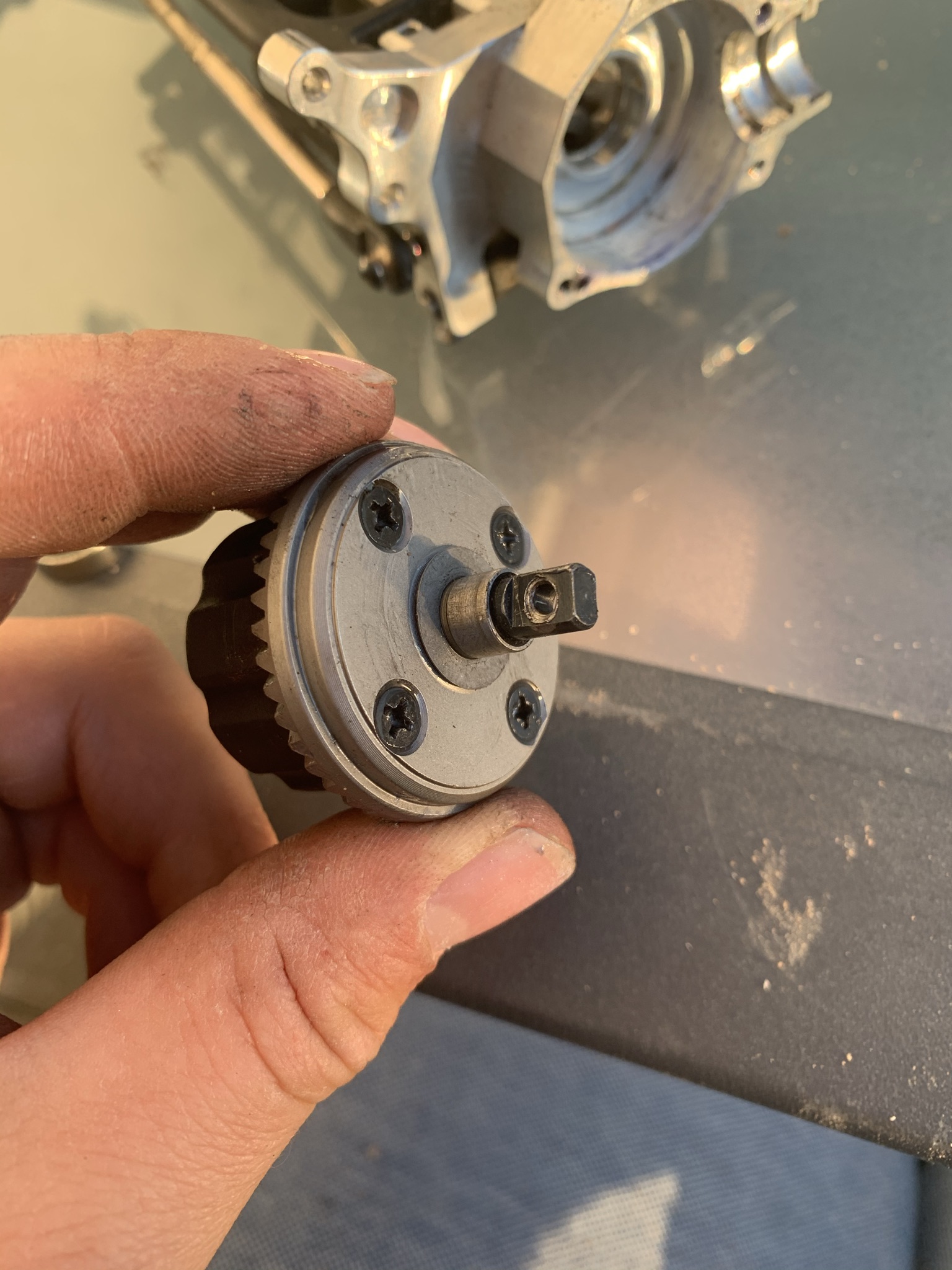

    Hier der Vergleich zwischen einem guten und defekten Tellerrad:
    Die wohl standfeste Lösung ist, dass man zumindest das innere Lager durch eine selbstschmierendes Bronzelager ersetzt mit den Maßen 12x6x4mm. Diese gibt es fertig von Tamiya und wird in LKW Modellanhängern als Radlager verbaut. Schwer bei ebay zu finden, als Ersatzteil zudem ziemlich teuer.
    Ich habe mir dann 12x6x5mm testweise bestellt, diese müsste man abdrehen oder das Gehäuse anpassen.
    Wichtig sei dazu noch gesagt, dass der Mod nur dann funktioniert, wenn man Stahlantriebswellen verbaut hat, da die ansonsten entstehende Reibungswärme der Bronzelager nicht ausreichend abgeleitet werden kann und dann der Kunststoff mit dem Lager verschmilzt.

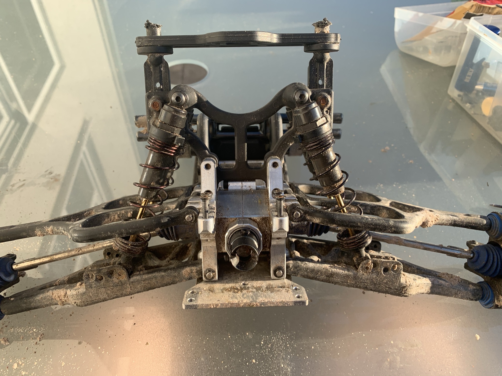

    nachdem zwischendurch wieder am Maxx meines Cousins gebastelt werden musste, ging es gestern abend am Maxx weiter.
    Hatte ihn eigentlich schon letzte Woche zusammengebaut, aber keine Bilder gemacht. :lol:
    Leider war das Spiel zwischen Kegel- und Tellerrad zu eng geshimt und ich musste nochmal ran, lieb ich ja des Diff auszubauen. :ironie:
    Dann hab ich mir gestern bei bestem Sonnenschein die Zeit genommen und bei nem kühlen Bier die Hinterachse mal wieder zerlegt.
    Hier dann auch mal der Unterschied zwischen der Welle, die mir Beaufort12 damals zukommen lies und dem was mir ein Bekannter nun gefertigt hat: Vorher schwarz jetzt Silber und hoffentlich Punchfest :D
    Stunde später war das ganze dann wieder reingefriemelt und ich könnte heute ernsthaft mal testen ob es passt.
