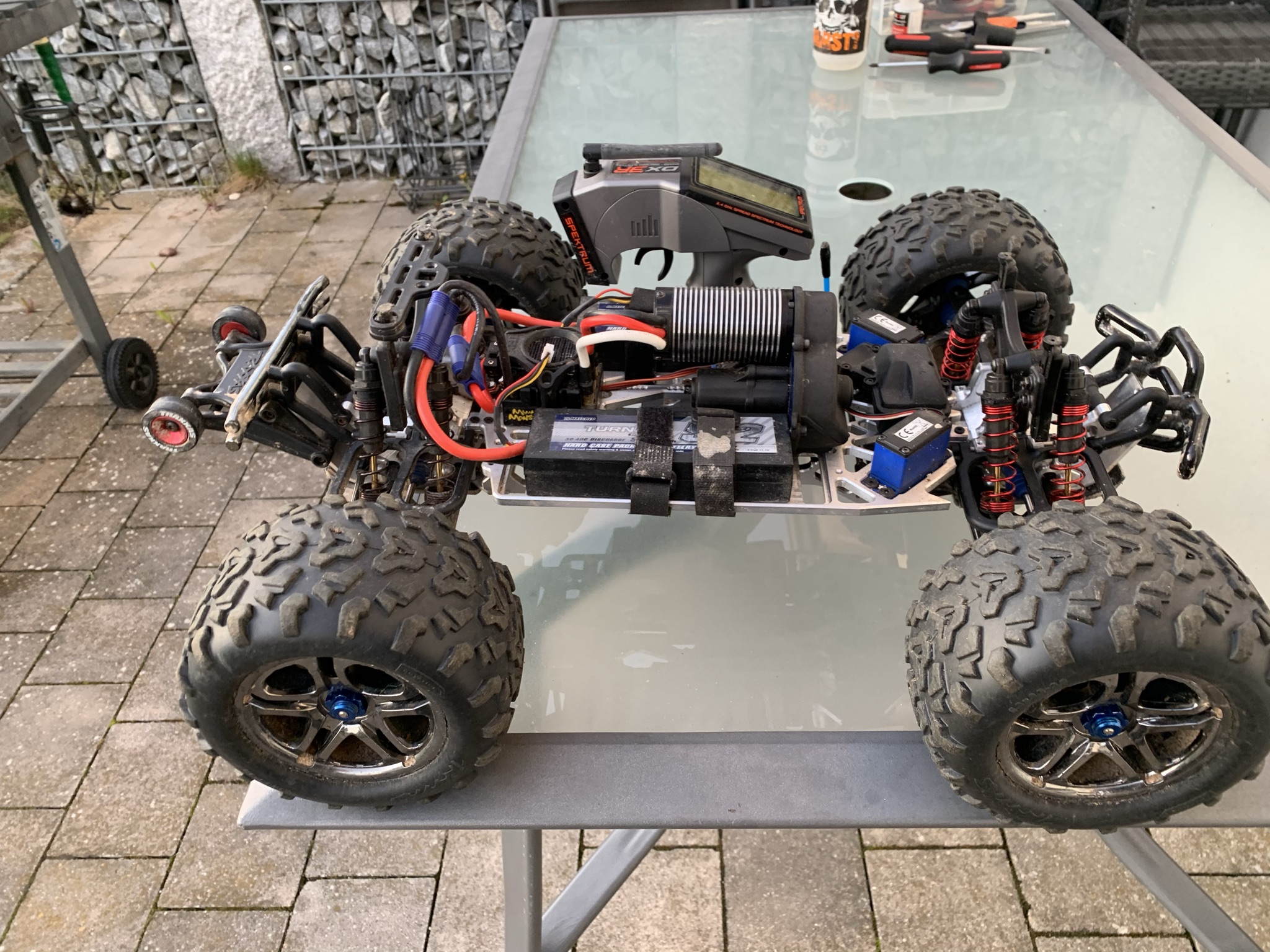

    Bin nun ein paar Ladungen mit dem kleinen Gefahen.
    Zwischendurch auch mal noch die MERV Räder aufgesteckt, allerdings ohne Karo
    Nachteil an den größeren Rädern an 3s, wie immer, mehr Last auf dem Diff und hin und wieder ein kleines Knacken. X/
    Aktuell ist leider von der hinteren Spurstange der Kopf nach einem der diversen Überschlägen gebrochen, leider ist beim Ausdrehen der Schraube deren Kopf gerissen und ich krieg das Ding nicht raus. :hm:
    Werds rausflexen, im schlimmsten Fall muss der Achsschenkel neu.
    Ansonsten bin ich wie erwartet sehr zufrieden, an 3s ist das Teil völlig irrsinnig im Garten zu fahren, an 2s sehr gut, da überhitzt der Antrieb auch nicht.
    So für ne kleine Runde in der Mittagspause im Home-Office optimal .

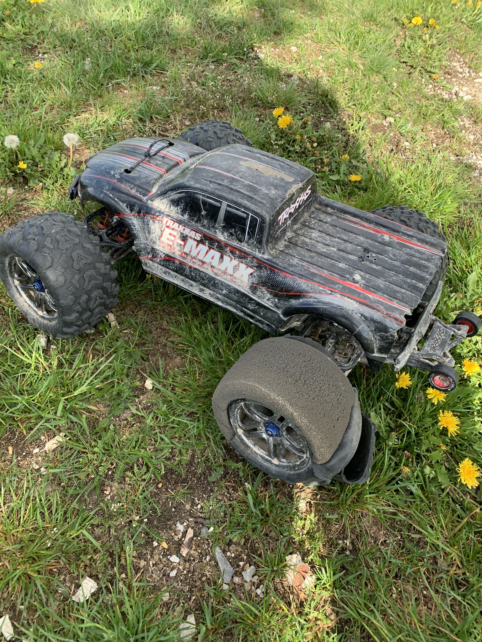

    Ich mach hier mal weiter mit Alleinunterhaltung :D
    4 Akkusätze ohne Probleme, Sprünge, Überschläge hat alles gehalten auch an 6s.
    Jetzt war es wieder so weit, einen Absatz heruntergesprungen, schlecht gelandet, mehrfach überschlagen und Querlenker vorne rechts wieder kaputt.
    Lustigerweise sind die andere Querlenker seit 2010 drin und halten. :whistling:
    Bin dann noch etwas weitergefahren und bei der nächsten Abfahrt überschlug es den Maxx mehrfach und es hing etwas Schwarzes weg. Ich dachte schon es war jetzt der Rest vom Querlenker, aber nein.
    Es hat mir den Reifen zerrissen. Dieser war aber schon vorgeschädigt in der Vergangenheit, hatte ich nicht mehr am Schirm.
    Fahren war dann natürlich beendet.
    Naja kann ja auf die Talons ausweichen, werde mir die Reifen noch nachbestellen.

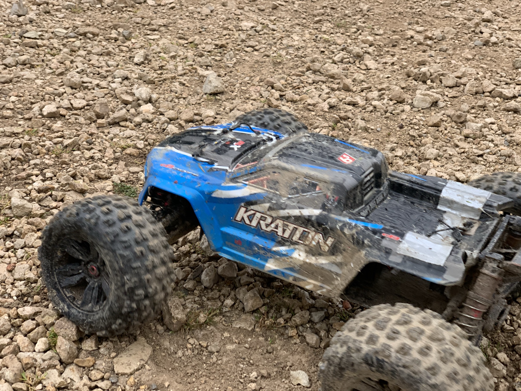

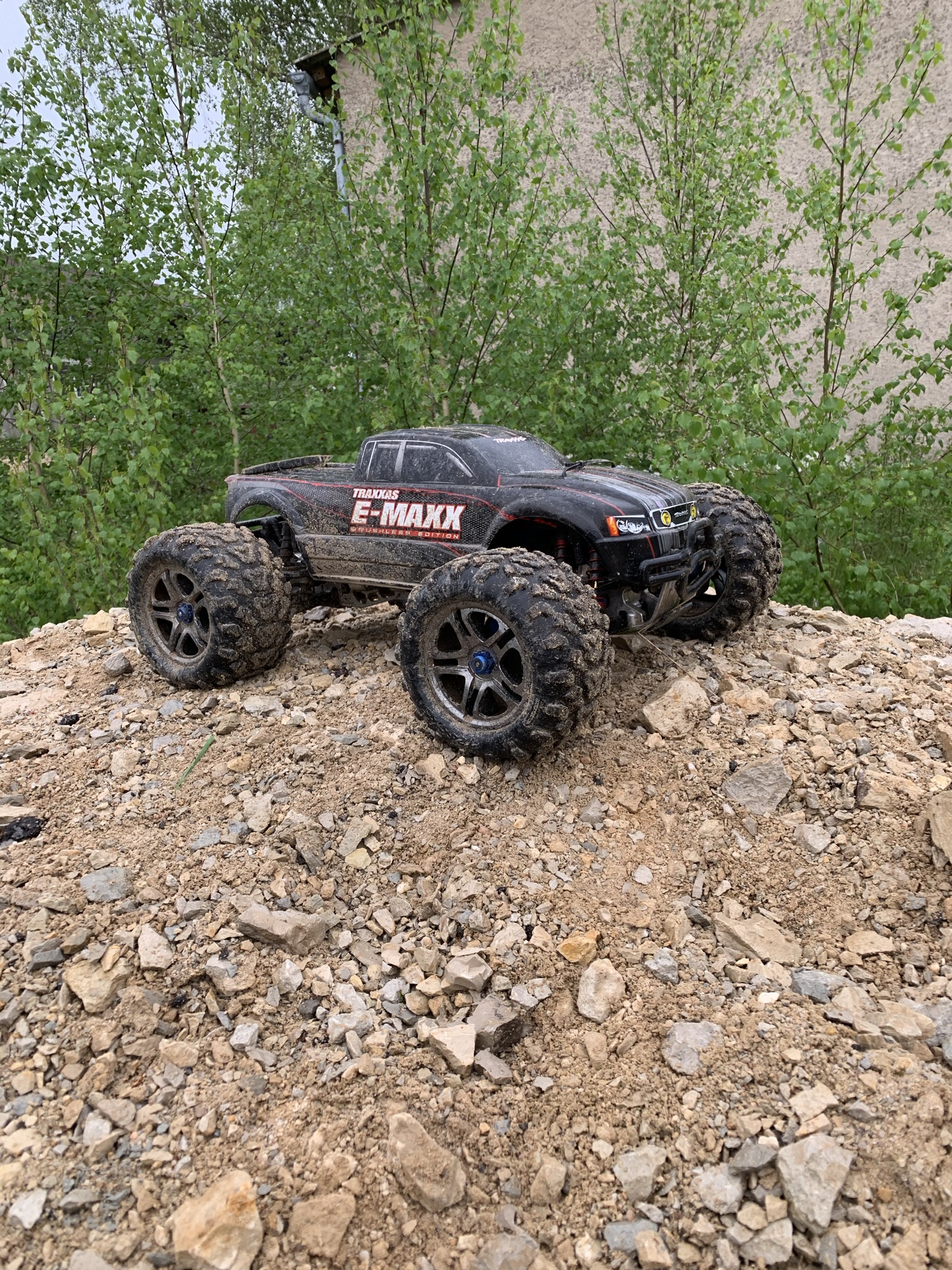

    Moin,
    heute gibt es mal keine Bilder von Defekten, sondern nur ein paar Impressionen vom Fahren.
    Drei Akkusätze durchgefahren, sowohl an 4s als auch an 6s. Ritzel hab ich auf 24/62 herabgesetzt, damit bleiben die Temperaturen bei ~50°C und der Truck ist schnell genug.
    Einzig meine Karosserie hat nach den BIldern ne böse Bruchlandung erlebt, die war aber schon vorher ziemlich lädiert.
    Als kleines :offtopic: noch der Kraton meines Kollegen.
    Ansonsten sehr spaßig jetzt der Wagen.

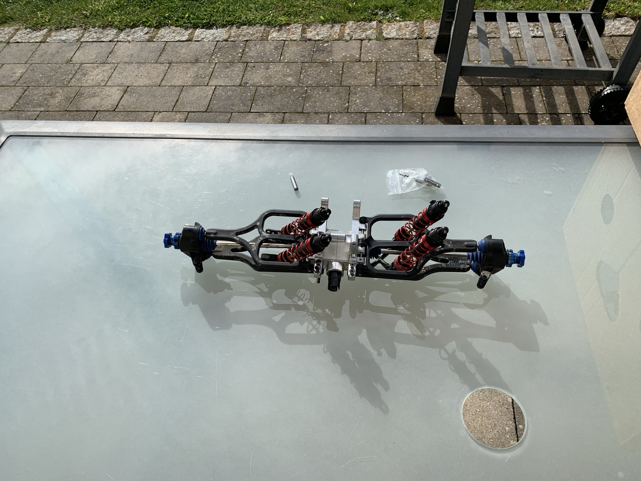

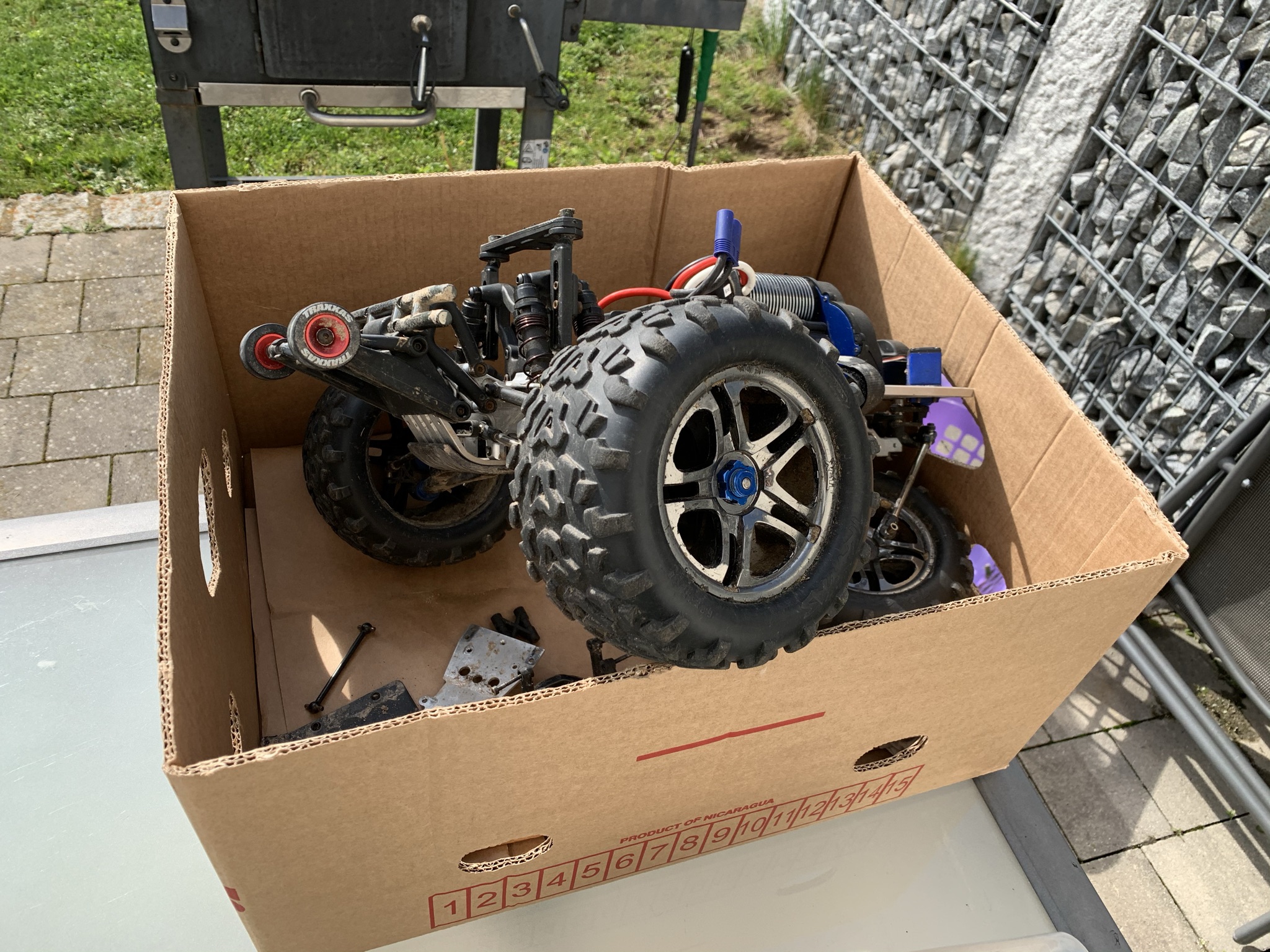

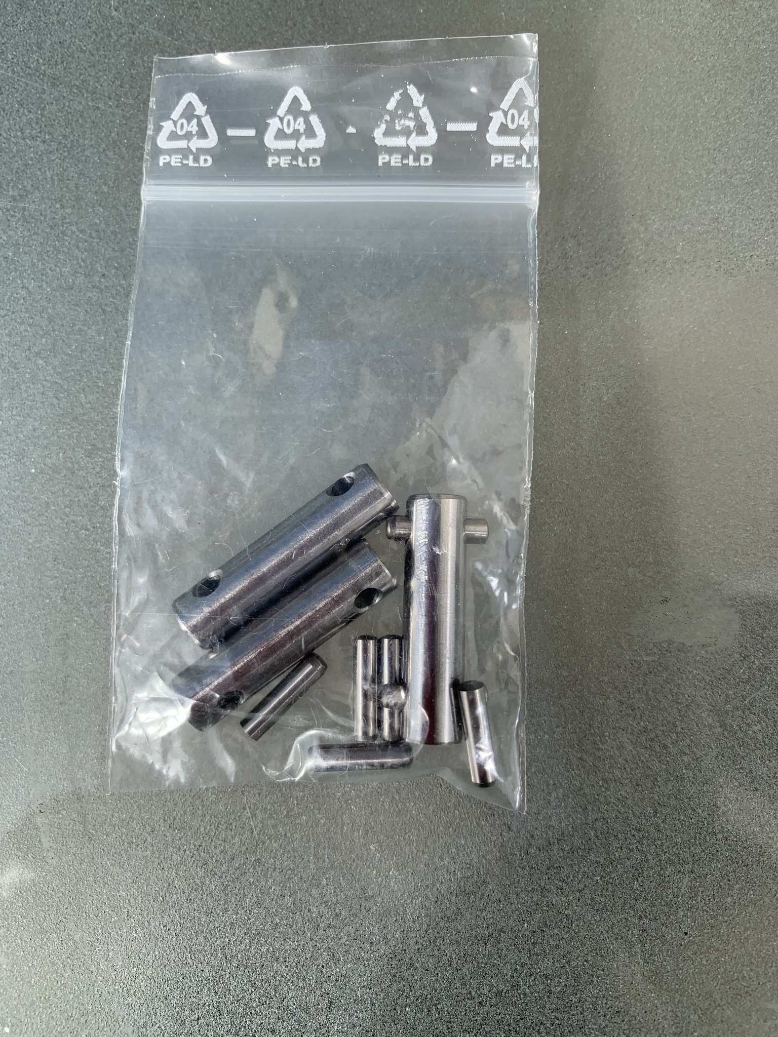

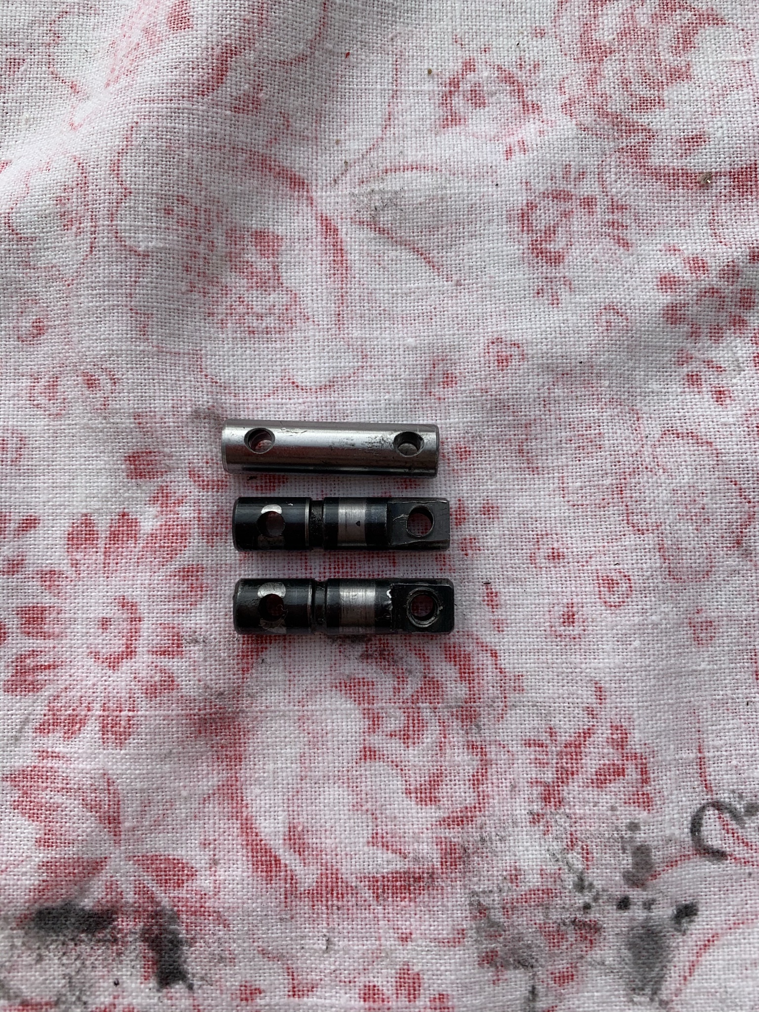

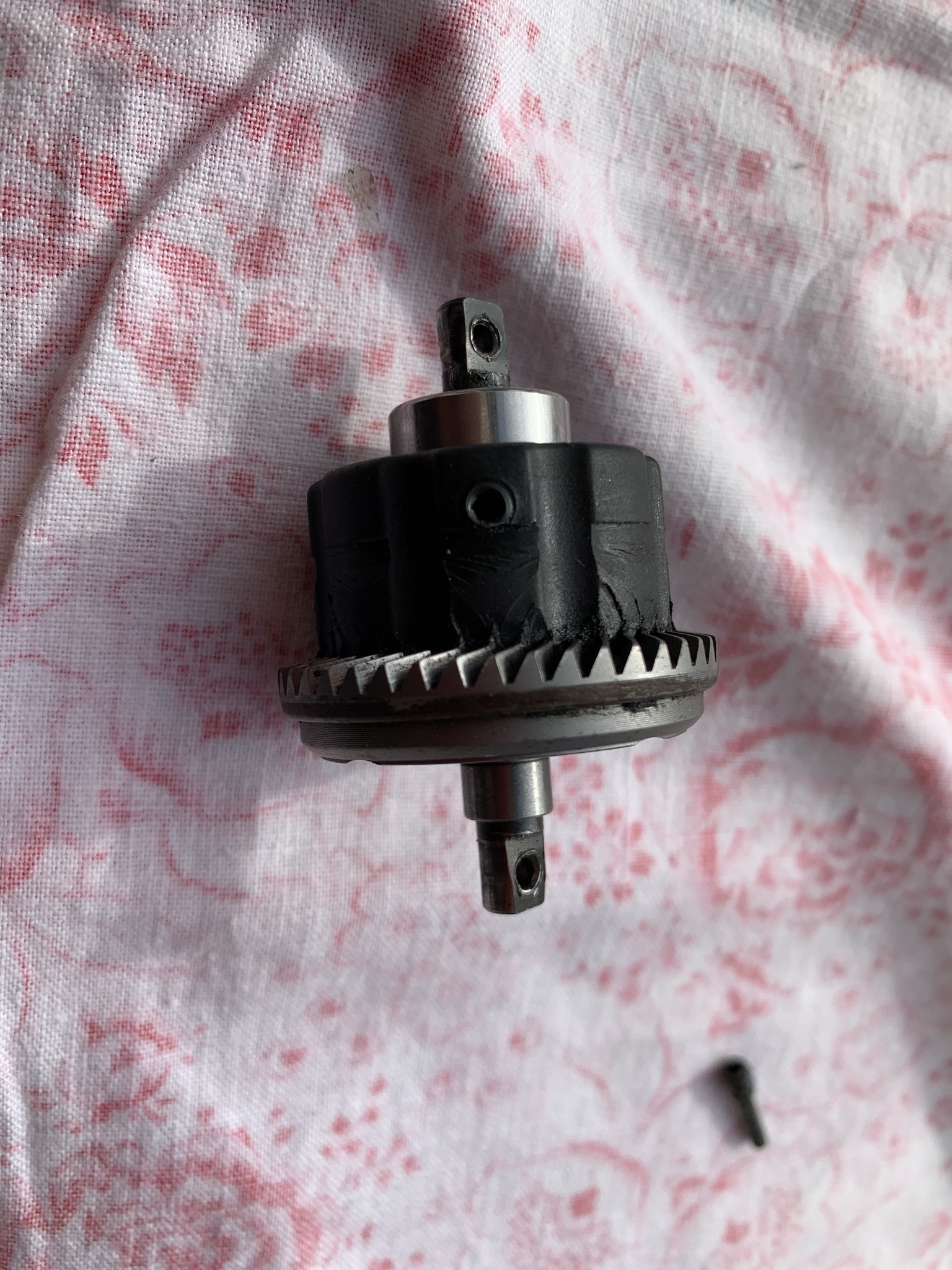

    So Servus zusammen,
    hab gestern noch drei frisch gedrehte Diffausgangswellen erhalten um den Maxx wieder fertigzumachen.
    Heute Nachmittag dann losgelegt, und die eh noch ausgebaute Vorderachse nochmals zerlegt.
    So sehr es mich zwar nervt, dass Gerät zu zerlegen, aber an und für sich, wurde der sehr Wartungsfreundlich konstruiert.
    Vorne sahen die Diffausgänge wie folgt aus
    Hier mal der Vergleich, neue gegen alte Wellen und wie verdreht die schon durch den unbegrenzten Punch waren :thumbdown:
    Schlussendlich: E-Maxx ist wieder fertig aufgebaut und eingestellt, nebenbei noch lecker gegrillt :thumbup:
    Pünktlich zum Geburtstag meines Cousins, kann es Morgen wieder losgehen, diesmal sogar mit 6s :firedevil:
