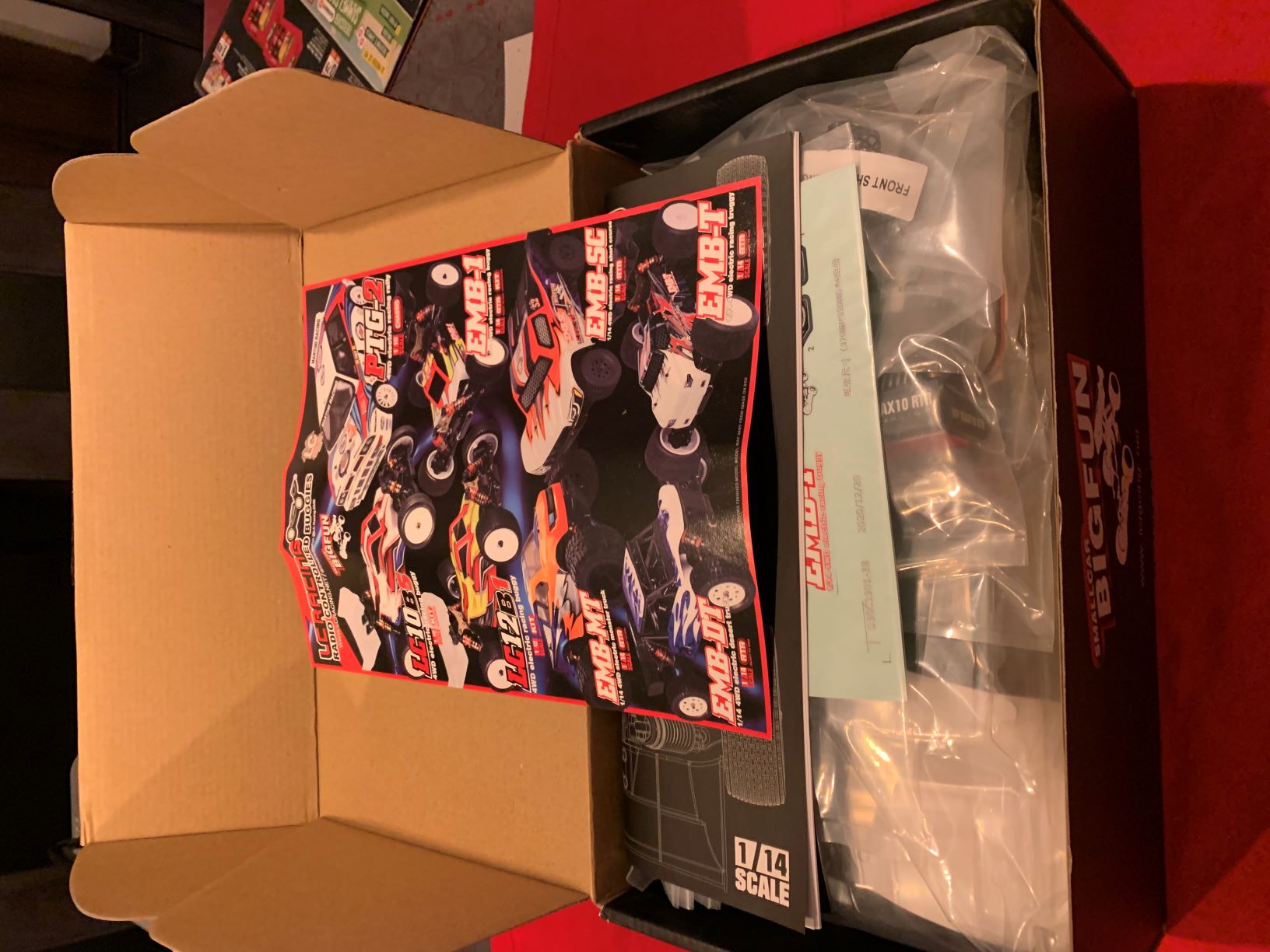

    Also dann Mitte September den Kit in Fernost bestellt, mit der Hoffnung keine böse Überraschung zu erleben.
    Bange Wochen mit der plötzlichen Nachricht "Lieferung storniert" kam dann am Freitag das heiß erwartete Päckchen an.
    Schuhkarton groß, sauber verpackt und alles Übersichtlich beschriftet.

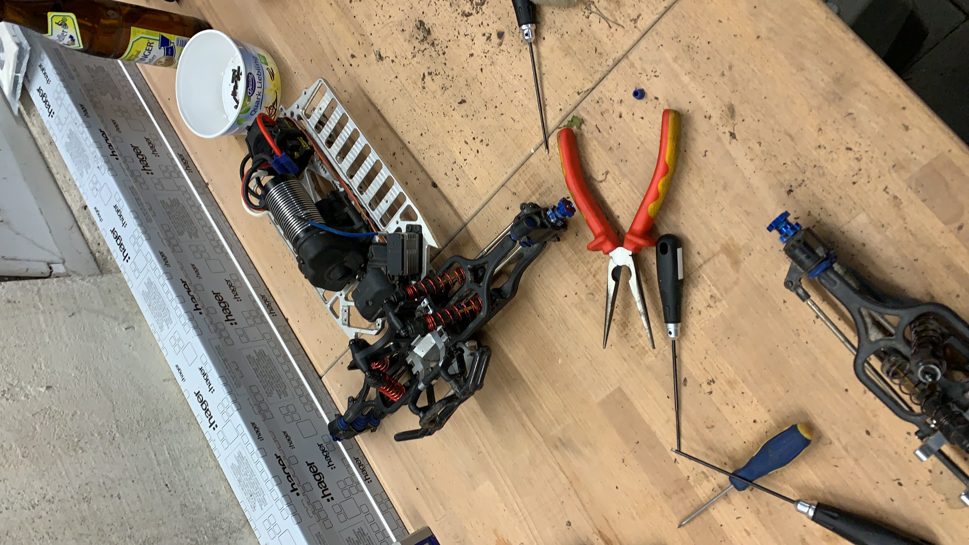

    Hab letzte Woche mir die Zeit genommen und den E-Maxx von seinem Diff Knacken befreit, naja fast.
    Die Vorderachse habe ich vor einer Weile geshimmt, die Hinterachse dafür jetzt.
    Ich hab den Rat von der Nase befolgt und diesmal den Triebling und nicht das Kugellager geshimmt. Ergebniss der 6s Testfahrt, ich muss die Vorderachse nochmal machen, da hab ich es wieder verkehrt gemacht.
    Naja jetzt bin ich schon recht fix beim E-Maxx zerlegen.

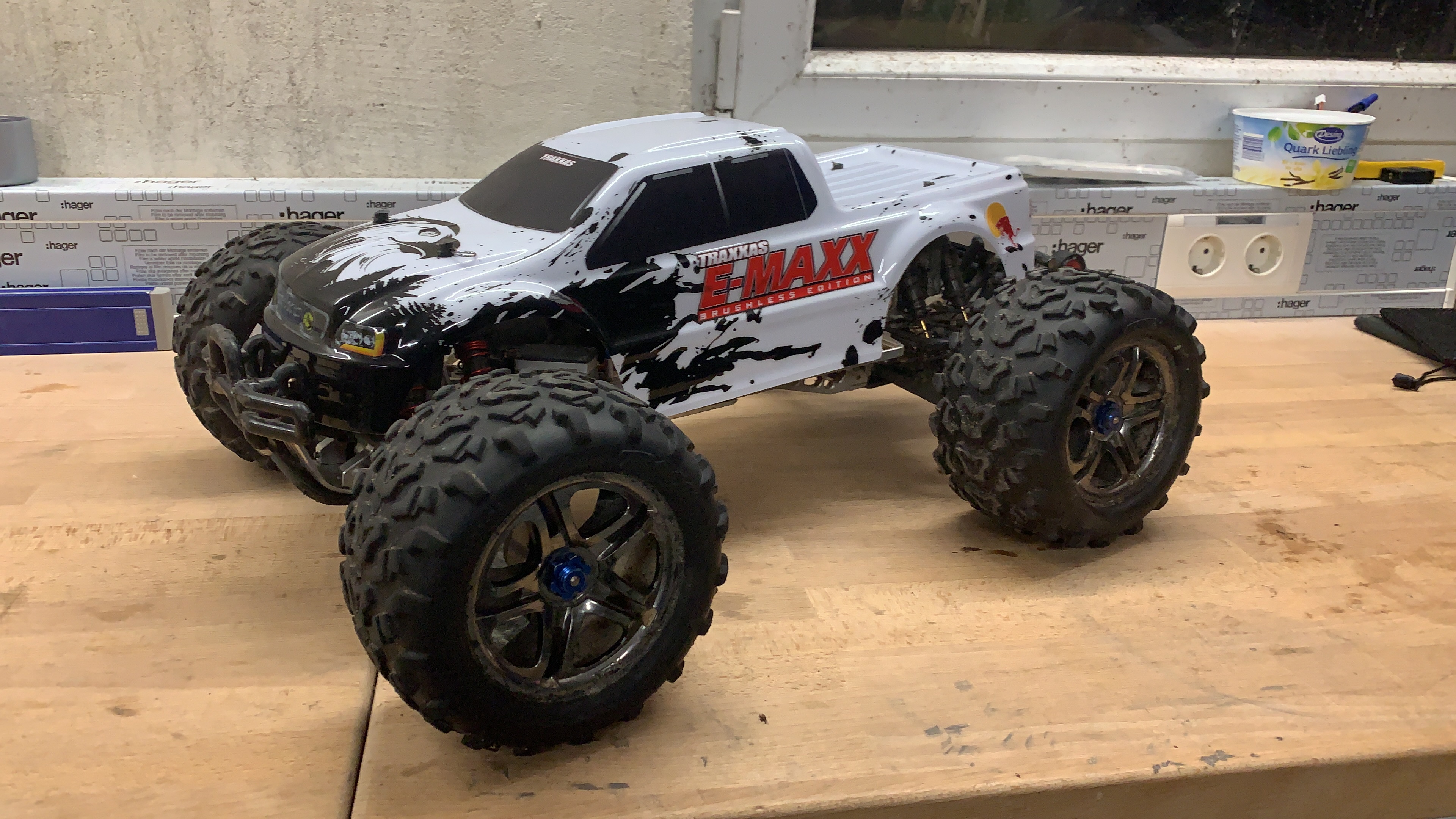

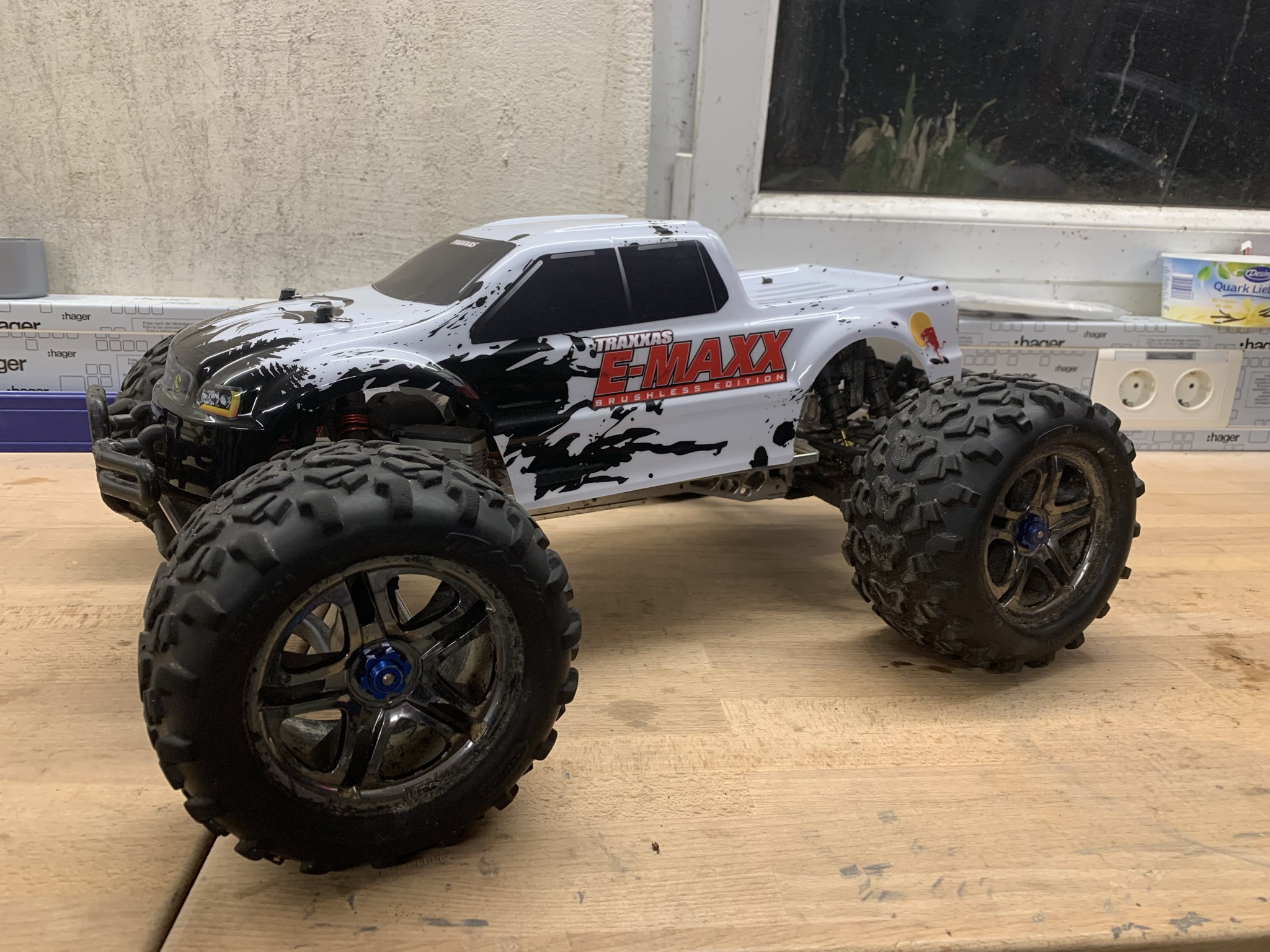

    Hab in meinen alten Teilen noch zwei halbwegs verwendbare Karosteher von RPM gefunden, bevor ich mir endlich vernünftige Drucken kann. Die neue Karo passt jedenfalls von den Löchern und sieht auch ganz schick aus finde ich.
    Bis die Vorderachse gemacht ist, wartet der E-Maxx halt jetzt wieder.
