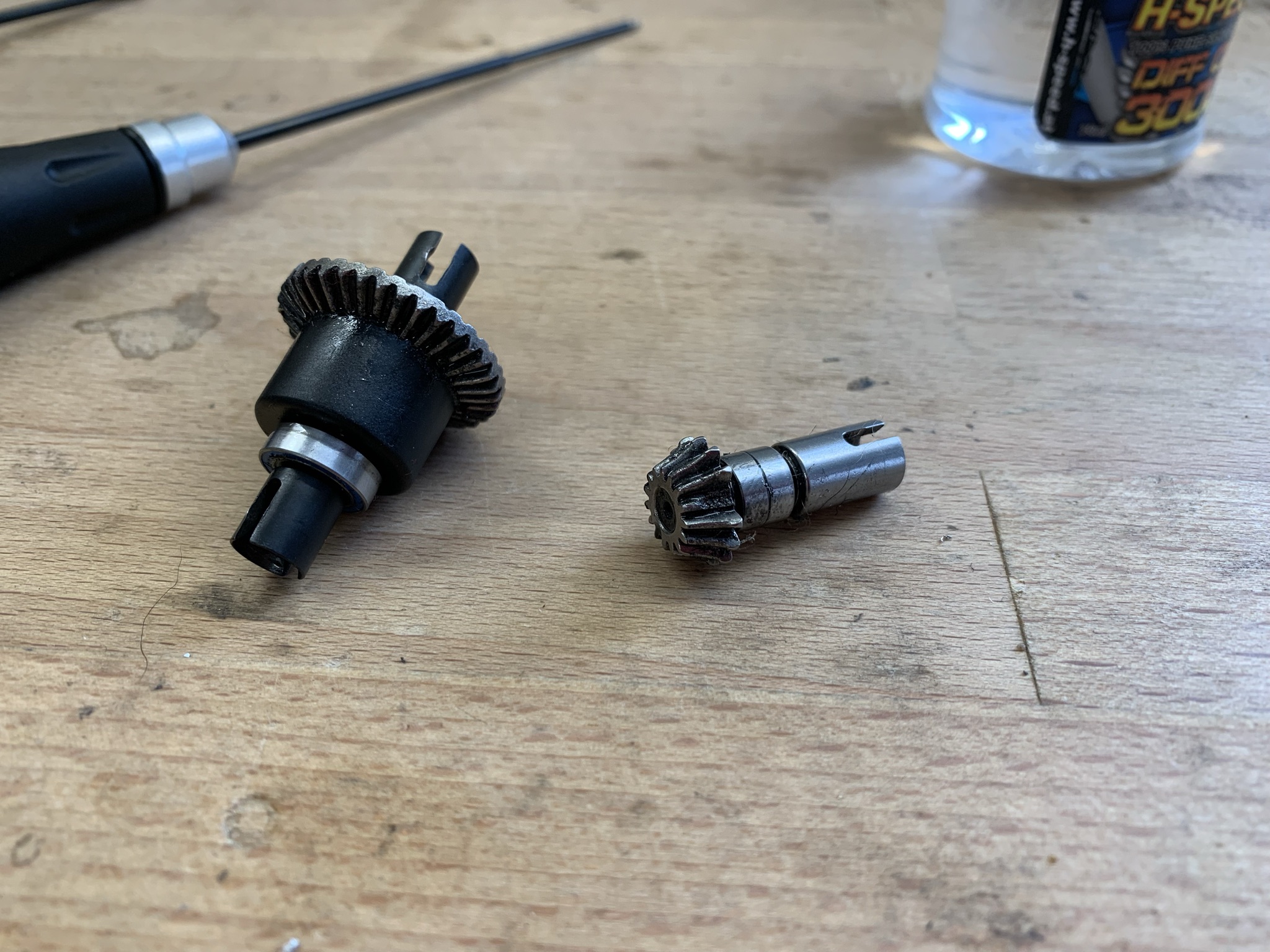

Hab jetzt viele Akkuladungen auf der Teppichstrecke durchgeblasen und ein merkwürdiges Knacken am Ende von Start/Ziel und nach dem ersten Sprung beim Bremsen vernommen.
Naja wollte für kommendes Wochenende das Difföl wechseln und hab dann das gesehen:
Hier hab ich wohl das Shimmen zu schlampig gemacht. Ersatzteile sind unterwegs.
Hab in der Zwischenzeit noch einen Satz Schumacher Cactus für die Teppichstrecke und einen Satz felgen gekauft um das Setup weiter zu optimieren.
Ziel wären die 20er Marke auf der Strecke zu erreichen. Aktuell kann ich so 23er Zeiten fahren.
Diffsetup hatte ich aktuell 30k/10k wird jetzt auf 3k/1k reduziert.
Bin gespannt.
Bis dahin
mfG Chris

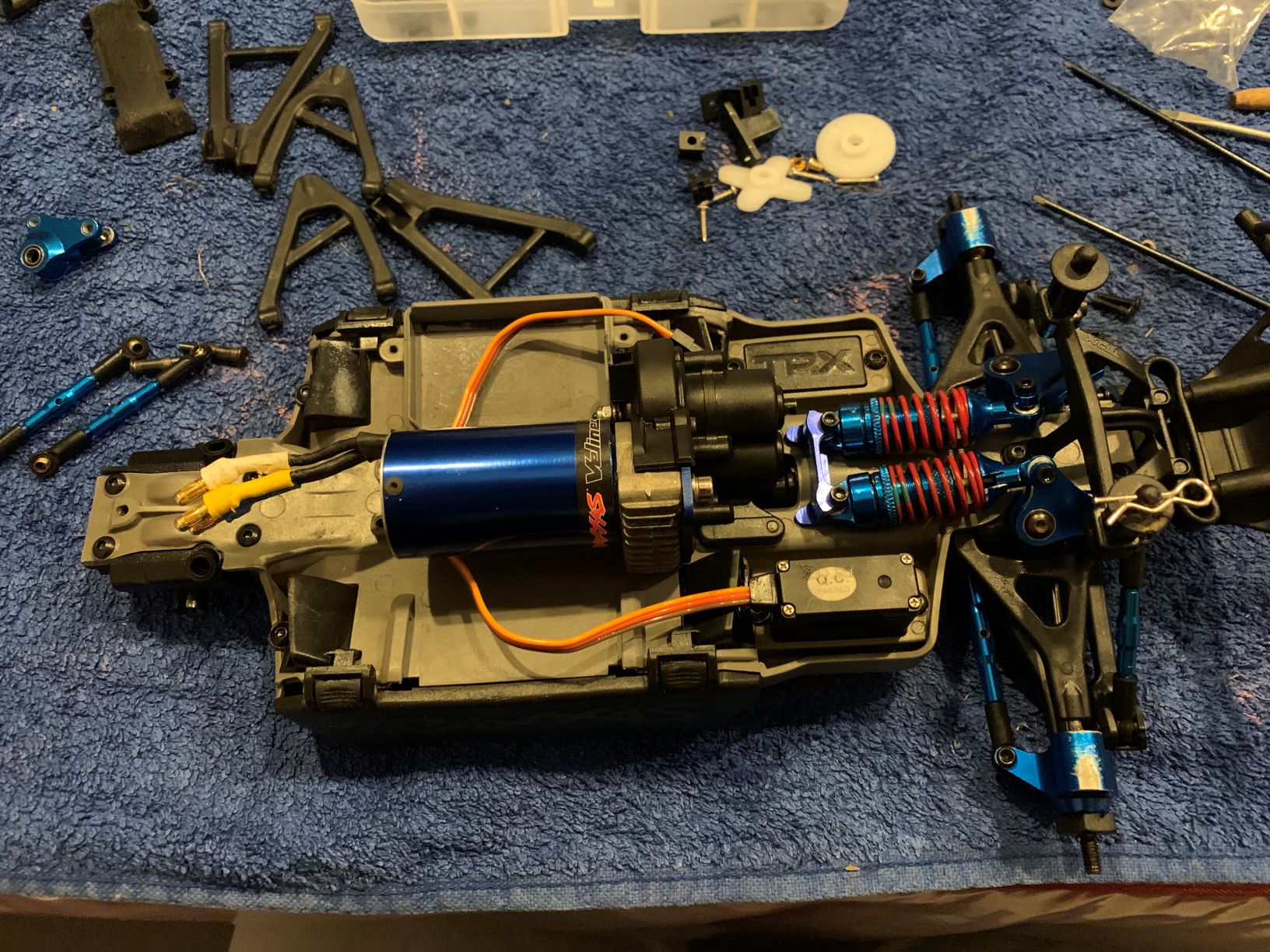

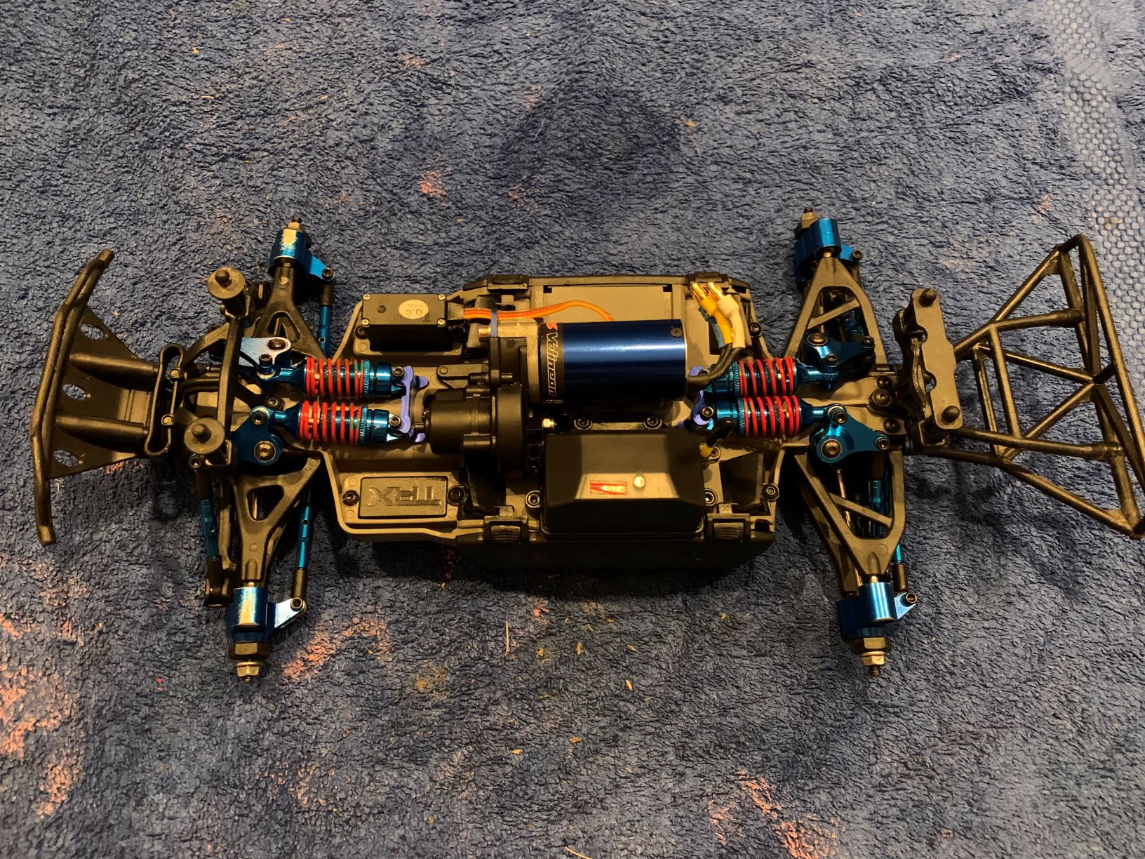

Moin zusammen,
so der Slash ist wieder aufgebaut.
Alles neu gelagert, geschmiert, geölt und mit neuen Schrauben versehen.
War ja ne Zumutung wie die Lager teilweise trocken liefen.
Aufbau war recht unspektakulär.
Folgende Teile wurden jetzt erneuert: Bulkheads, Diffs (außer Innereien), neues Lenkservo, neuer Regler, "neuer" Motor, neue Schrauben, neue Lager und alles mal gründlich geputzt.
Kommenden Sonntag geht es mit dem kleinen auf die Indoorstrecke zum Testen, bis dahin hoffe ich auf trockene Straße um etwas das Setup zu testen.
Bin gespannt ob das Setup so funktioniert wie ich es mir denke.
Vo / Hi:
Difföl: 10k / 3k
Dämpferöl: 200 / 200
Federn grau / grün
Bis dahin
mFG Chris

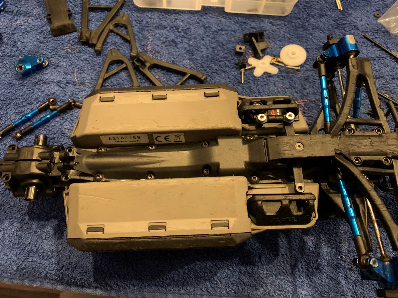

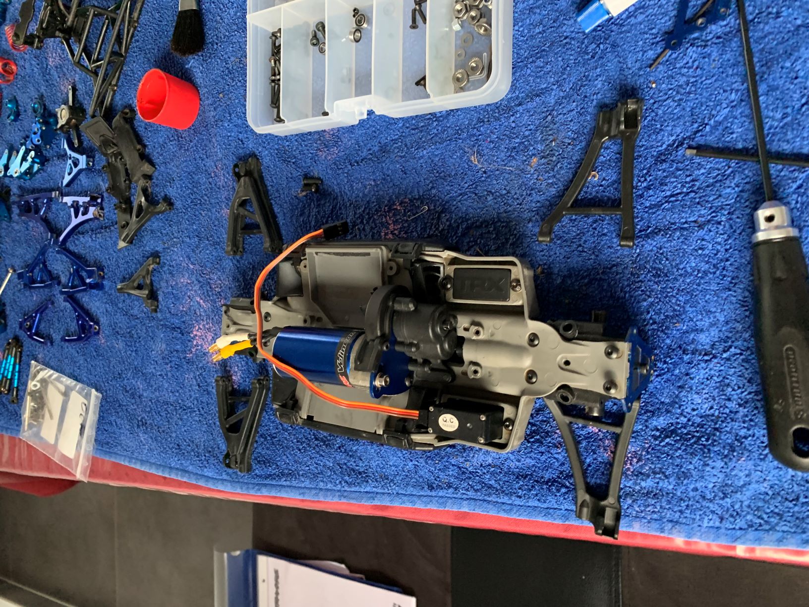

Gestern mal mit dem Wiederaufbau-Slash begonnen.
Wundert mich nicht, dass der so beschissen gefahren ist, in den Diffs war auch 0,0 Öl drin. Das Fett was drin war hat zwar initial etwas gesperrt, aber nach zwei Umdrehungen war das auch erledigt.
Hab jetzt mal vorne 10k und hinten 3k eingefüllt. Neue Dichtungen und Kugellager und dann sehen wir mal weiter.
