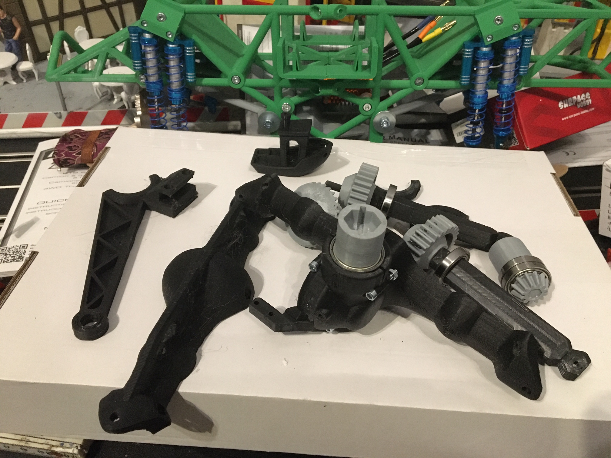

    Erstmal zum Auto...na ja, nix gekauftes, sondern 3D selbst gedruckter Monstertruck...gerade auf der Kinderwaage gehabt, wiegt fahrbereit genau 4000g. jeder Reifen mit Felge wiegt je schon 500g.
    Im Video vom URSA Truck fuhr er mit einem 540er Motor, meiner ist aber jetzt um 140% vergrößert. Die Kugellager habe ich gegen die nächst größeren angepasst und ansonsten läuft die Technik im Leerlauf bis auf die Lenkung ganz gut. Bei der Lenkung ist nichts gelagert, was ich gerade ändere, das läuft mir zu schwer.

    Übersetzung: Getriebe: 16/64, und die Achsen haben intern auch noch eine Untersetzung drin von einmal 14/28 und noch mal schräg verzahnt 12/30, alle Differentiale und Getriebe sind VOLL gesperrt.
    Die waren halt von der Verzahnung so im download

    zu 1. Da wird es schwierig, das müsste ich dann in CAD selbst entwickeln das zahnrrad und das Getriebegehäuse muss ich bei einem anderen Motor sowieso neu entwickeln...Problem wird sein das der Motor dann wohl das gedruckte Ritzel zerflückt...da sollte ich vielleicht ein Metallritzel nehmen und schauen ob ich die Zahnung angepasst bekomme...
