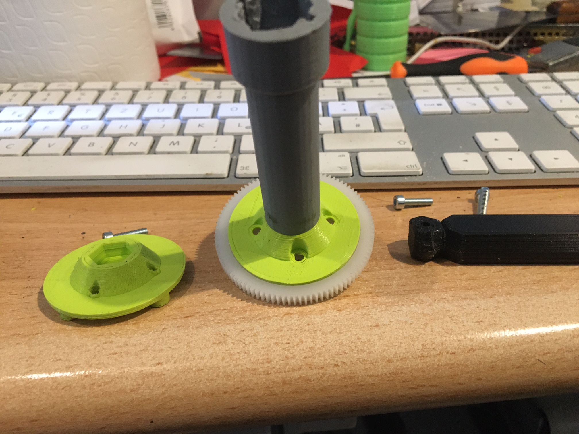

    Also machte ich mich auf die Suche in 3D download Seiten auf Zahnräder mit etwa 100Zähne und wurde sogar fündig. Nach dem ich es mehrmals in der Größe geändert hatte passte tatsächlich das Ritzel irgendwann drauf. Dann musste ich natürlich ein neues Gehäuse entwerfen und es passte gerade So in das Chassis.
    Dann alles zusammengebaut. Da ich jetzt die Radnaben in der Lenkungsführung kugelgelagert habe lief die Lenkung schon mal richtig gut, zumindest vorne. Ein paar mal vor und zurück gefahren, sehr gut. Eigentlich immer noch zu lang übersetzt, aber schon deutlich mehr biss. Dann mal ein wenig mehr Gas gegeben. Ja, geht gut. Lenkung voll eingeschlagen und Donut gemacht. Nach dem zweiten Donut auf dem Laminat drehte das linke Vorderrad nicht mehr mit, dann das zweite Vorderrad..dann ging gar nichts mehr...war schon von außen sichtbar, die Wellen haben in den Achsstummeln sich rund gedreht...

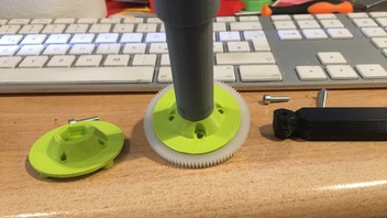

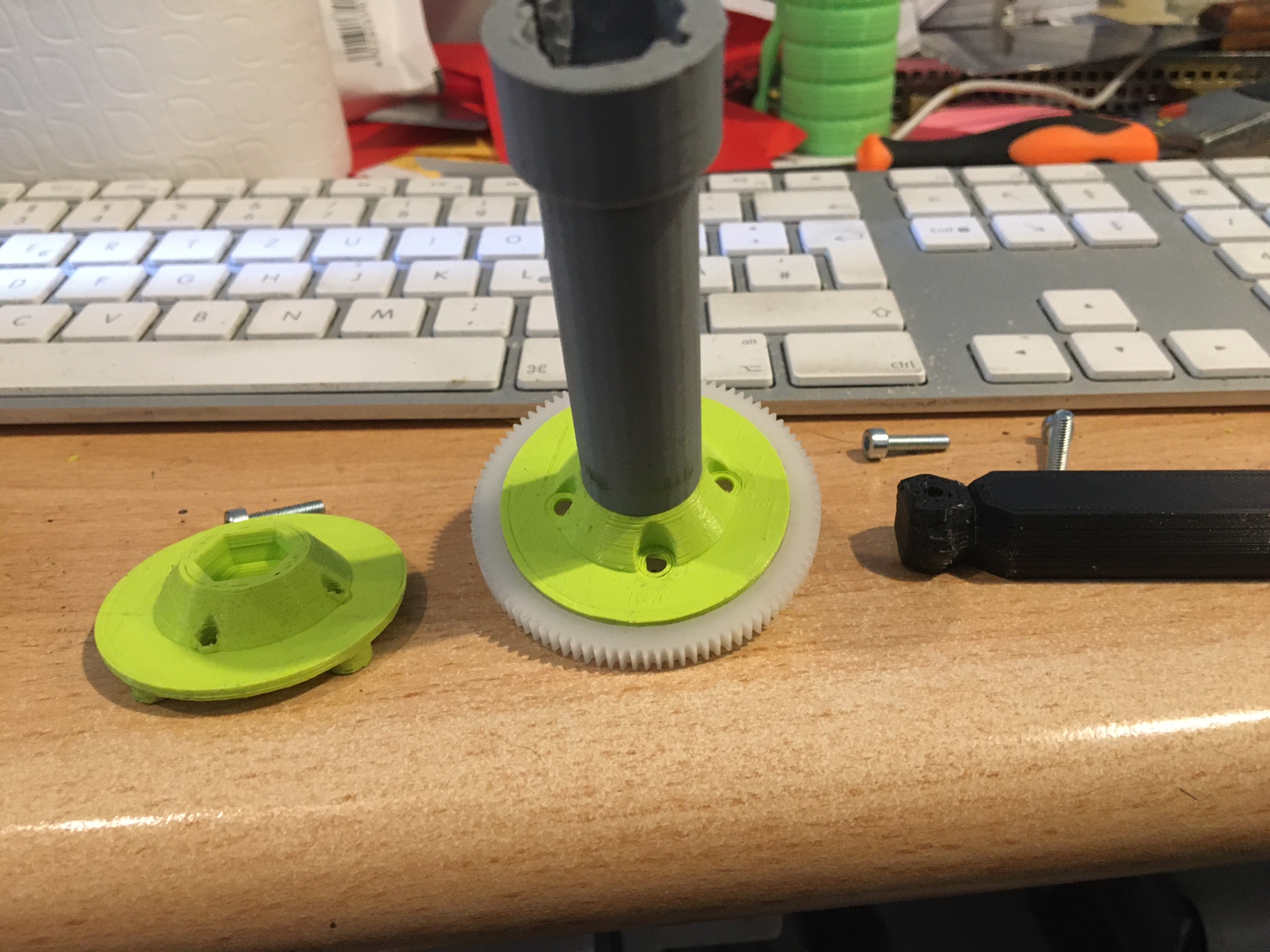

    Ja so ähnlich habe ich es auch aufgeteilt...
    Hier mal der aktuelle Stand.

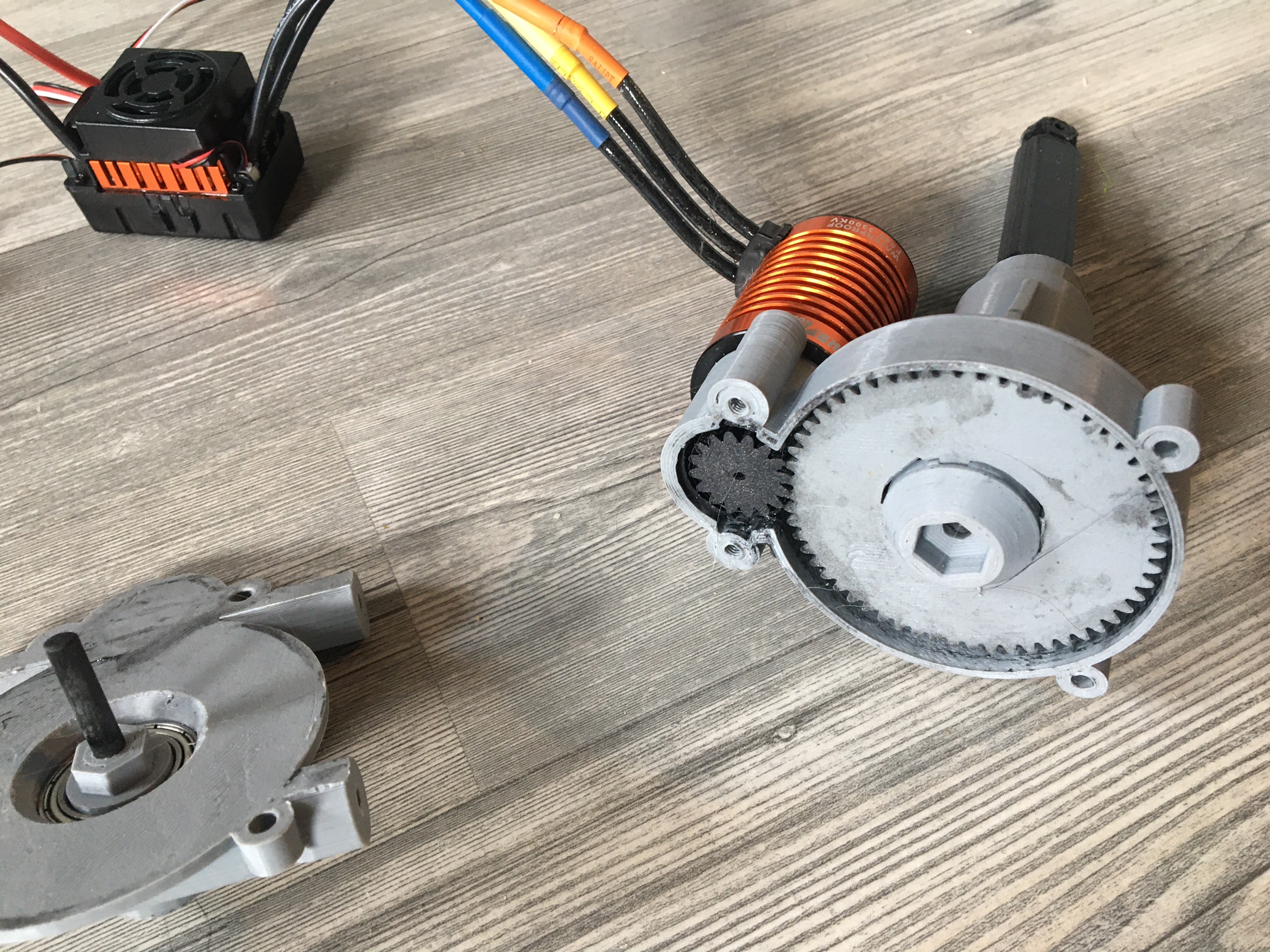

    Die Zahnräder sind am Samstag gekommen und ich habe mich gleich drüber her gemacht eine "Halterung" dafür zu entwerfen und auszudrucken, denn der zweite Reifen ist über die Woche auch fertig geworden. Zumindest sind dann an der Vorderachse schon mal gute Reifen...
    Hier mal die Aufnahme vom Hauptzahnrad. Getriebegehäuse mit verstellbarer Motorbefestigung ist gerade im Druck und in etwa 5Stunden fertig...
    Danke Euch Gruß Kay

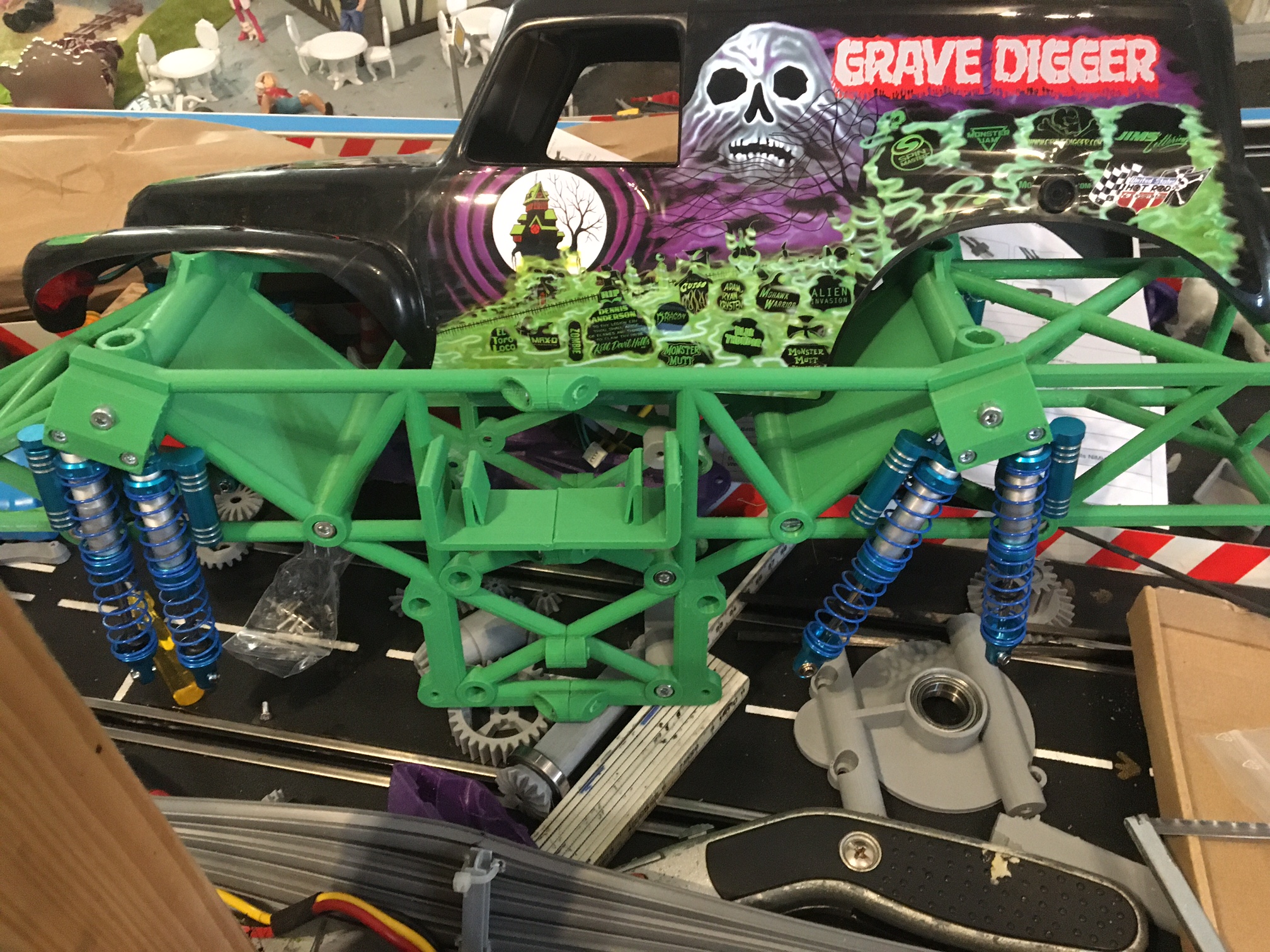

    Hallo Leute,
    Hatte mir vor knapp einem Jahr einen Anycubic i3 Mega S gekauft und wollte damit Teile für mein Slot-Racing drucken. Irgendwie bin ich Fan von Oldies und nicht immer gibt es passende Metall-Fahrwerke und meist sind die auch noch teuer, so entschied ich mich doch meine Fahrwerke selbst zu drucken...das Renne fahren ist durch Corona eingeschlafen...habe aber weiter vor mich hingebastelt...
    Also hatte ich nach Modellbau Accessoire gesucht und da ist mir ein RC Monterstruck zum Selbstdrucken ins Auge gefallen...
    Youtube Video angesehen und begeistert...
    Mittlerweile war "die blöde Any" (so nenne ich den Anycubic) fast nach jedem 2. Druck kaputt, das Ostergeschenk für meine Tochter schien nicht fertig zu werden, weil ständig was war...also kaufte ich mir wutentbrannt einen QIDI Tech X-Plus, absichtlich ein geschlossenes System mit direktExtruder weil ich auch flexible Teile oder auch ABS drucken wollte...
    Das war die beste Entscheidung. Der druckt und druckt und druckt, seit 3Wochen vor Ostern, steht er fast keinen Tag still...

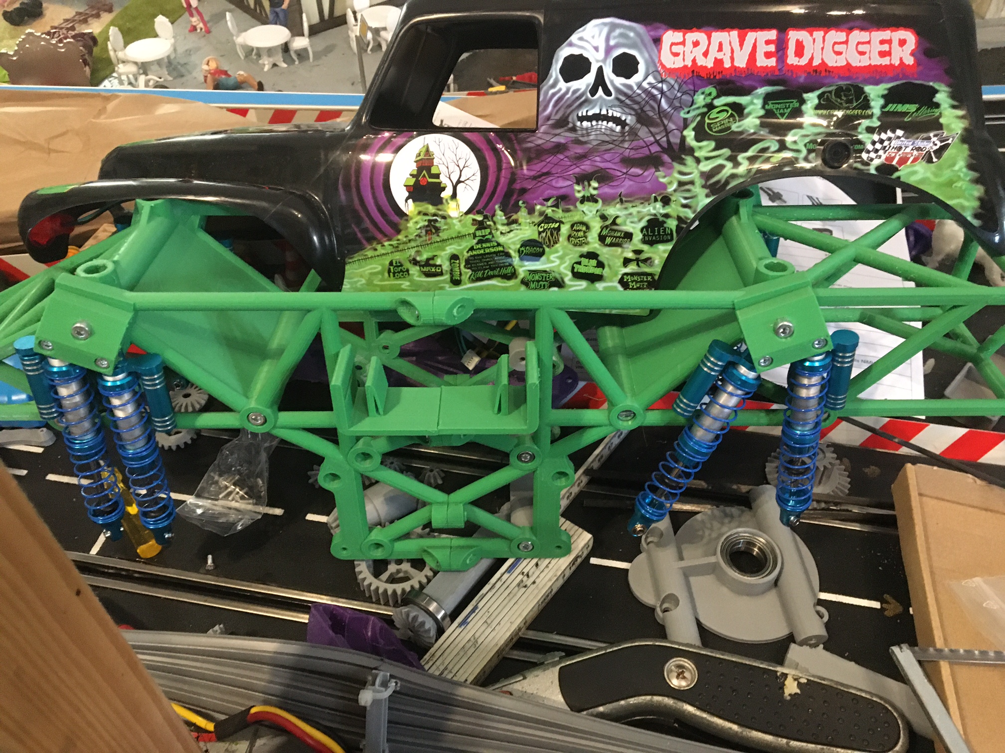

    Ich fand eine RC Karosserie und merkte dann beim Ausdruck der ersten Rahmenteile das die Karosserie zwar kleiner ist als angegeben, aber die Rahmenteile noch viel viel kleiner...Also habe ich alles auf 140% vergrößert und die Lagersitze auf gängige angepasst...
    Die Reifen waren ein Problem, TPU ist ein Teufelszeug, aber mit etwas probieren gingen auch die Probedrucke...aber bezahlbares Material ist schwierig, das von ebay war Mist...
    Jetzt habe ich eSun TPE für die Reifen entdeckt und es klappt prima...
    Die Rahmen und einzelteile müssen ggfs noch verstärkt und geändert werden, irgendwie alles nicht so wirklich stabil.
    Weswegen ich hier gelandet bin ist einzig das ich von der Modellbautechnik wenig Erfahrung habe, mein Motor etwas unterdimensioniert ist und das Getriebe wie ihr mir schon erklärt habt zu lang übersetzt ist...
    Da hänge ich gerade auch ein wenig fest weil ich auf Teile warten muss...das gibt mir die Zeit Euch mal so ein bißchen von meiner "kranken" Druckerei zu zeigen...
    Viel Spaß damit ;)
    Gruß Kay

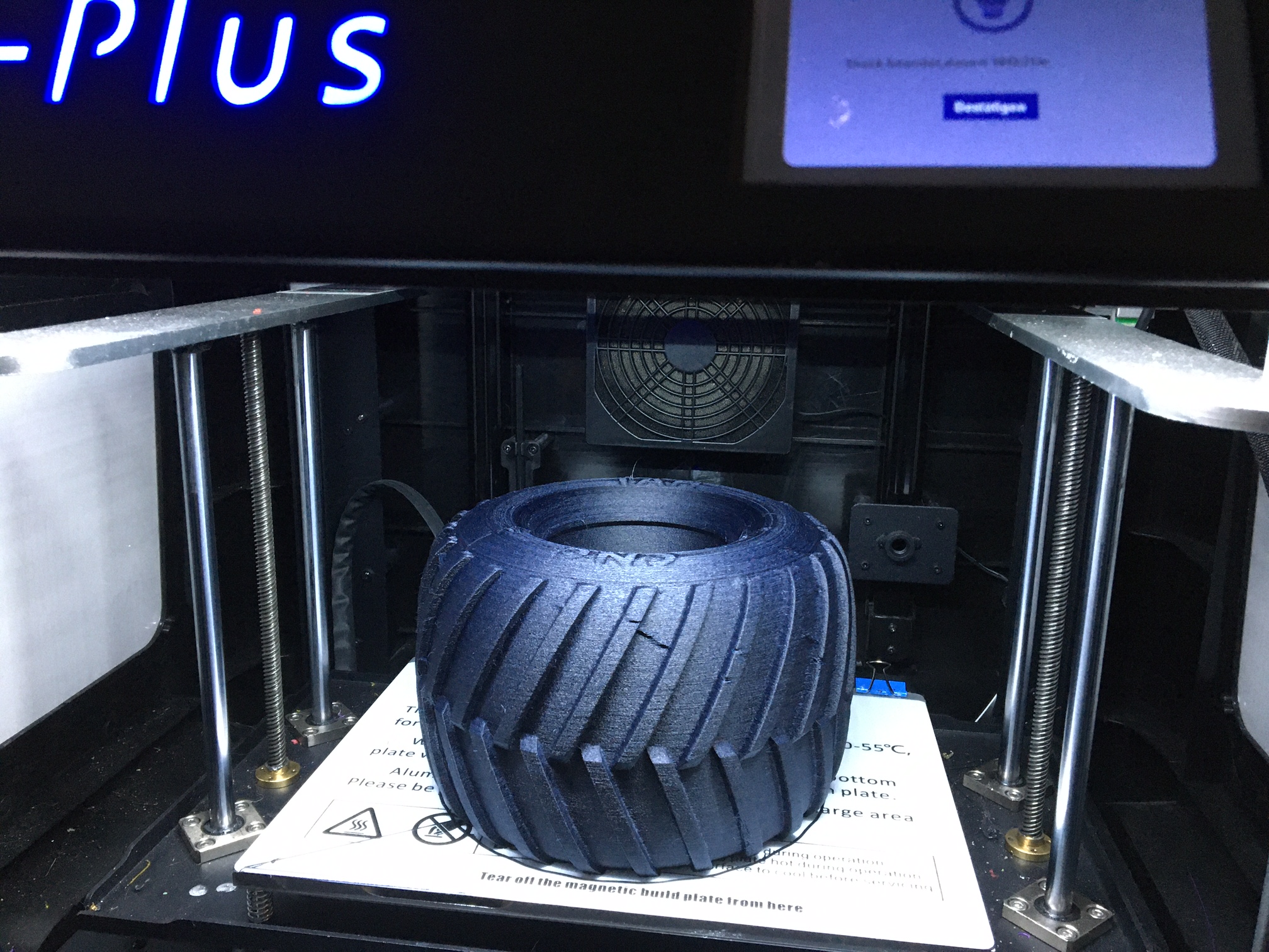

    Hallo meine lieben RC-Freundinnen und Freunde,
    der erste Reifen in eSun TPE ist fertig gedruckt und macht einen sehr guten Eindruck, nicht zu weich und nicht zu hart.
    Der größte Pluspunkt ist das er mit Felge "nur noch" 349g wiegt, mit dem billig TPU von ebay waren es mit Felge stolze 512g.
    Da die anderen Teile und auch das schwarze hochfeste Filament Polymaker Polymax noch nicht da ist, wird jetzt die andere Seite des Reifens gedruckt.

    Das ist ja kein 4kg RaceTruggy, sondern eher eine 3D-Drucker MachbarkeitsStudie. Da hätte ich eher Bedenken, das selbst die kleine 200W BrushlessCombo den Kunststoffantriebsstrang schon nach drei Akkuzyklen kaputt bekommt. Mit ner ausreichenden Untersetzung, ist die 200W BrushlessCombo völlig ausreichend, wenn man nicht ständig Ersatzteile nachdrucken will.
    Ja. da hast Du vollkommen recht. Bei meinem Ursprünglich eingesetzten Material (Das Graue und Grüne...) sehe ich kaum bedenken. Es lässt sich super aufbohren und sogar Gewinde schneiden und hat eine extreme Zähigkeit. Das Schwarze wurde mir ebenso angepriesen war nur pro Rolle 10Euro billiger. Es ist aber eher extrem hart wie ABS-Kunststoff, bricht aber schneller und alle defekte die bisher aufgetreten sind, sind ausgebrochene Gewinde oder Bohrungen an eben dem schwarzen Material. Habe jetzt für die defekten Teile mein "Stamm-Material" bestellt in schwarz.
    Ja, bin gespannt was die bestellte Untersetzung dann macht. Die Ursprüngliche hattest Du oben ja schon mal berechnet, wären glaube ich 38km/h, und das ist natürlich viel zu schnell.
    @voneboy hm, ja kann sein, kenne mich aber nun gar nicht aus z.B. was ich maximal an Motor an den vorhanden 35A ESC setzen darf...das mit dem "kv" habe ich ja ungefähr kapiert jetzt. Habe aber gehört das Motoren mit mehr Polpaaren nicht unbedingt einfacher zu fahren sind...und was ist der Unterschied zwischen sensorless und sensored...? Ich habe noch viel Nachholbedarf was die Technik angeht...
    Danke Euch , Gruß Kay
    Ich bleibe bei meiner Meinung, dein Motor /Regler ist unterdimensioniert.. Dieser isdt für Modelle mit einer Maße von +- 1600g ausgelegt worden..
    Das wäre so als würdest du versuchen einen schweren SUV mit einem Motorrad Motor auszustatten..
    Dennoch ,ich drücke dir die Daumen ^^
    Ja, das haben die mir bei Monsterhopups auch geschrieben und haben mir ja den fetten Motor für 300Euro ans Herz gelegt...Aber ich möchte es erst mal probieren ob der sich überhaupt fahren lässt nach meinen Änderungen und den neuen rund 150g leichteren Reifen, vielleicht bricht ja wieder alles ab, dann wären die 300Euro wahrscheinlich vergebens ausgegeben. Mein Traxxas Bigfoot wäre mit dem Motor nicht mehr fahrbar, der ist mit dem normalen brushed schon mehr auf 2Rädern unterwegs als auf allen vieren...

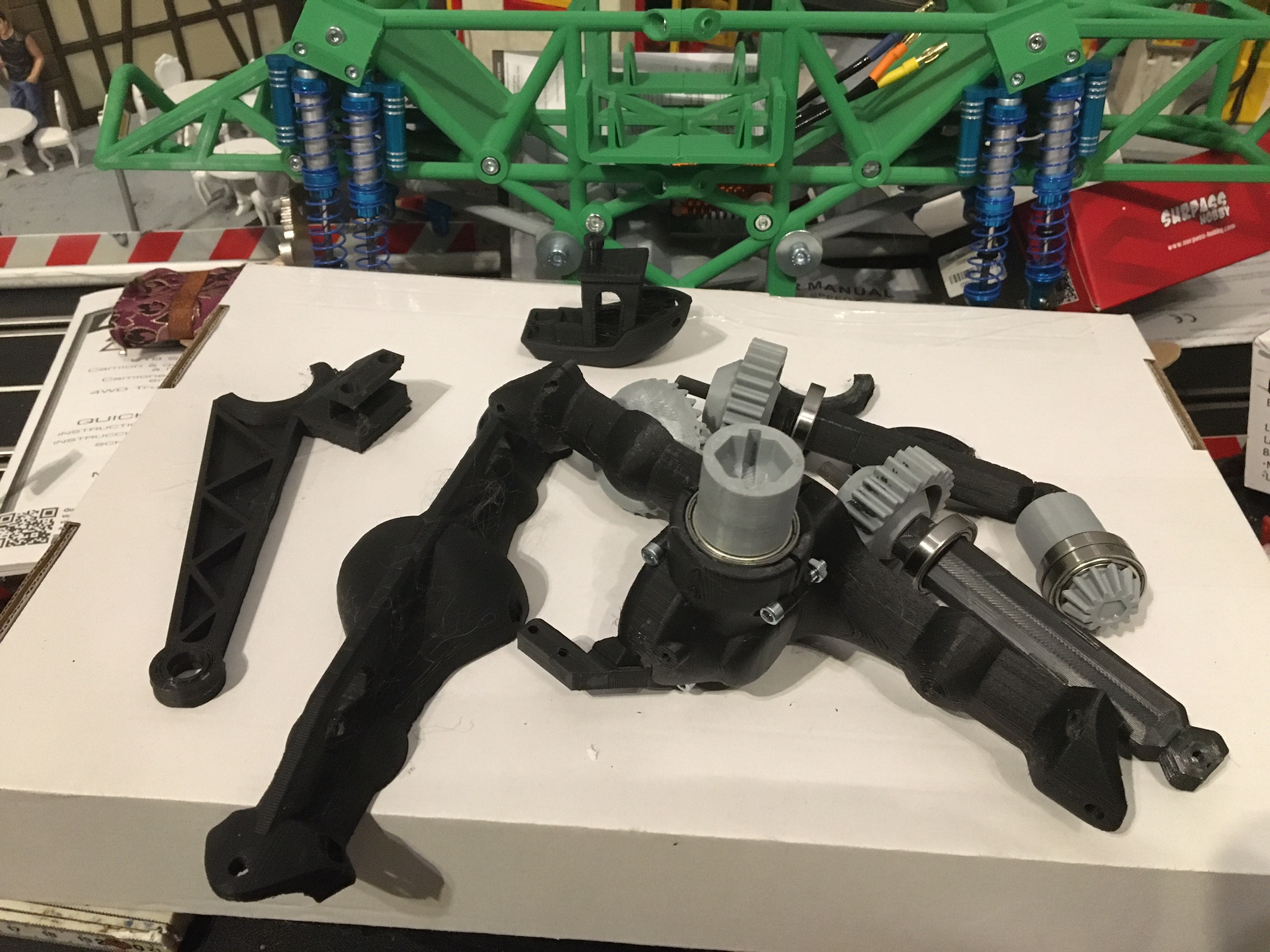

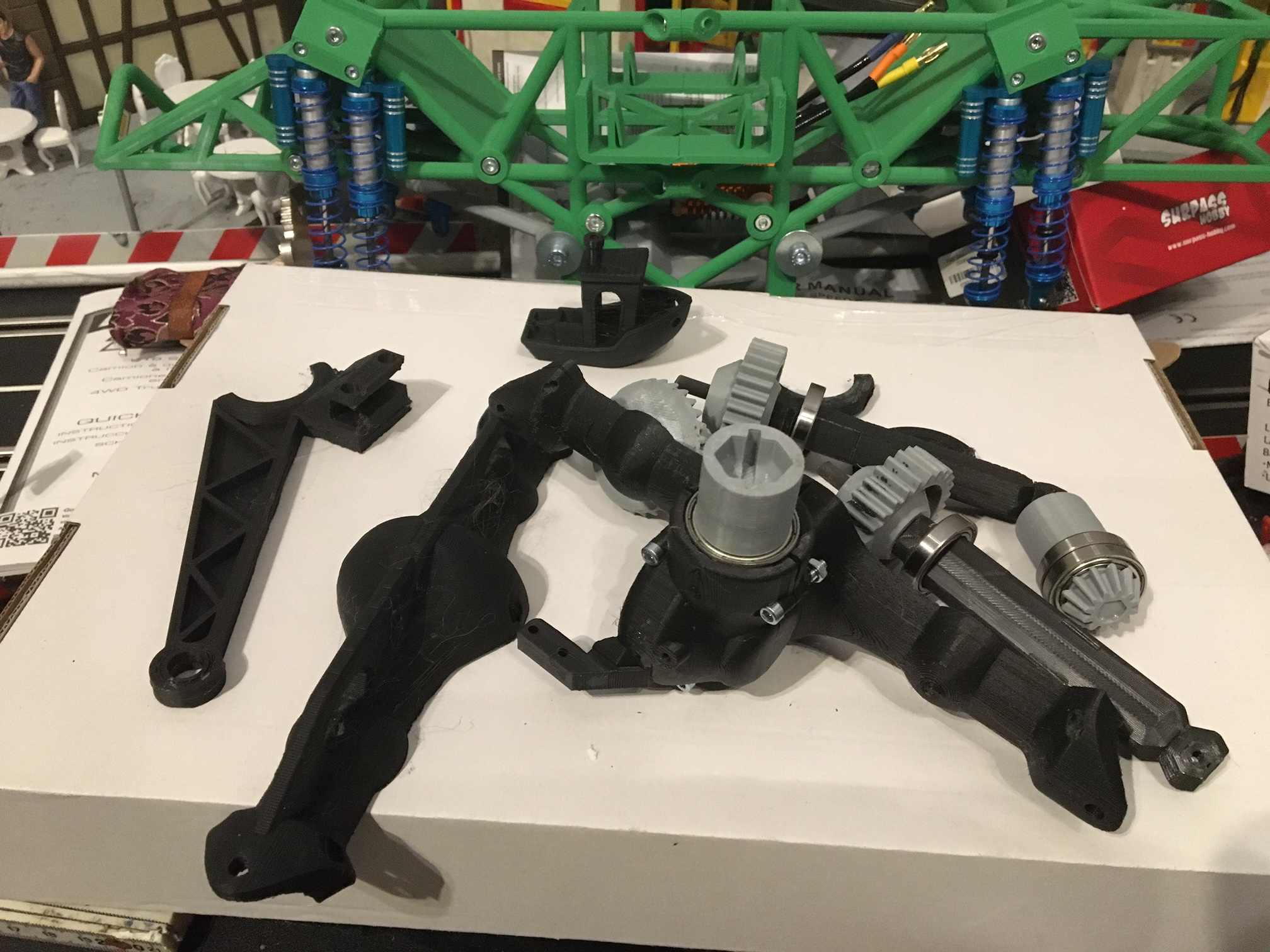

    Meine MUSS Änderungen an den Achsen sind:
    -Querlenker vorne verrutschen auf der Achse, massive Aufhängung kugelgelagert mit Gummibuchsen abgefedert.
    - Stabiaufhängung oben an der Achse, nur m3 (beim kleineren Original nur mit Holzschraube) rausgerissen, Massive Aufhängung mit Kugellager und Gummibuchse M4
    - Befestigung des Servo (Original nur MiniServo) mit nur einer Schraube oben und unten, geändert in 2Schrauben oben und unten, Möglichkeit Muttern von hinten. Servo muss noch getauscht werden...
    - Stoßdämpferaufnahme vom Querlenker jetzt auf die Achse gesetzt. war vorher zu wackelig...Querlenker muss noch konstruiert werden wenn die Achse drin ist...
    Das alles ist schon gezeichnet jetzt, aber mein QIDI X-Plus ist gerade noch 42Stunden mit dem einen Reifen beschäftigt...mein Anycubic Mega i3 S ist seit Monaten mit unbekannten Fehler kaputt, der Fehler soll ein Temp-Sensor sein, aber schon 3mal ausgewechselt, sogar den DruckKopf, immer wieder neue Fehler, so ein Drucker braucht kein Mensch...bin nur am reparieren...da gehe ich gleich mal dran...
    Gruß Kay

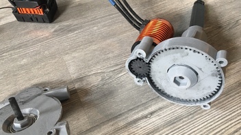

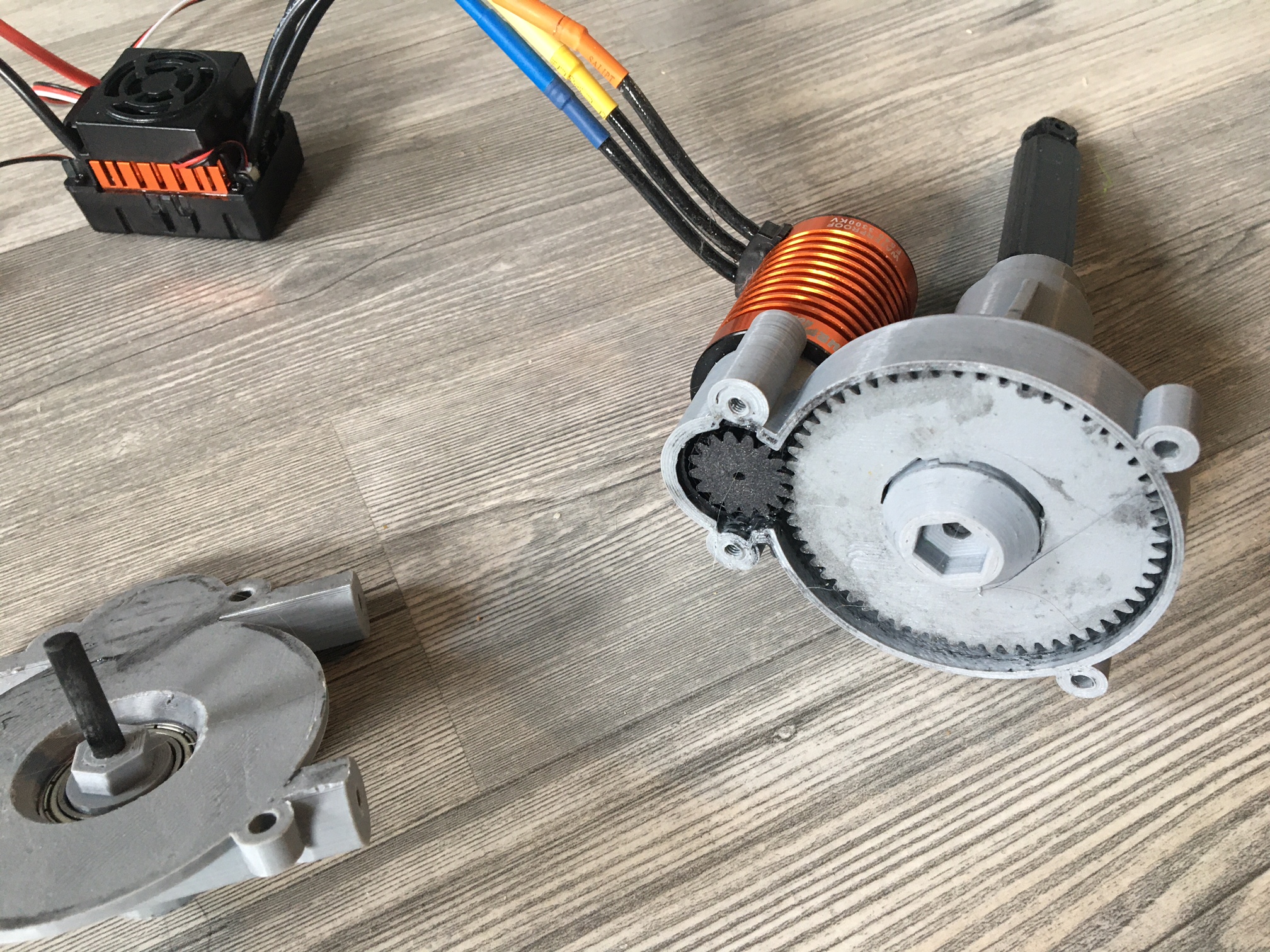

    Mach Mal noch ein paar Bilder von deinem aktuell vorhanden MotorSetup, inkl HZ und Ritzel.
    Wow, danke für die Mühe,
    ja, alle Teile habe ich mitskaliert damit nichts unterdimensioniert ist. Die motorhalterung musste ich natürlich dann ändern, weil der Schraubenabstand dann ebenfalls um 140% gewachsen wäre, das Loch im Ritzel wiederum musste ich dann verkleinern...sonst wäre es ja durchgefallen...
    Mir hat man der Händler wo ich meinen Traxxas gekauft habe, ein Set Empfohlen mit 800kv für Crawler Fahrzeuge bis Scale 1:5 ...hört sich erstmal ganz gut an, bis auf der Preis ;)
    Also der Motor war nicht wirklich heiß geworden, beim fahren.

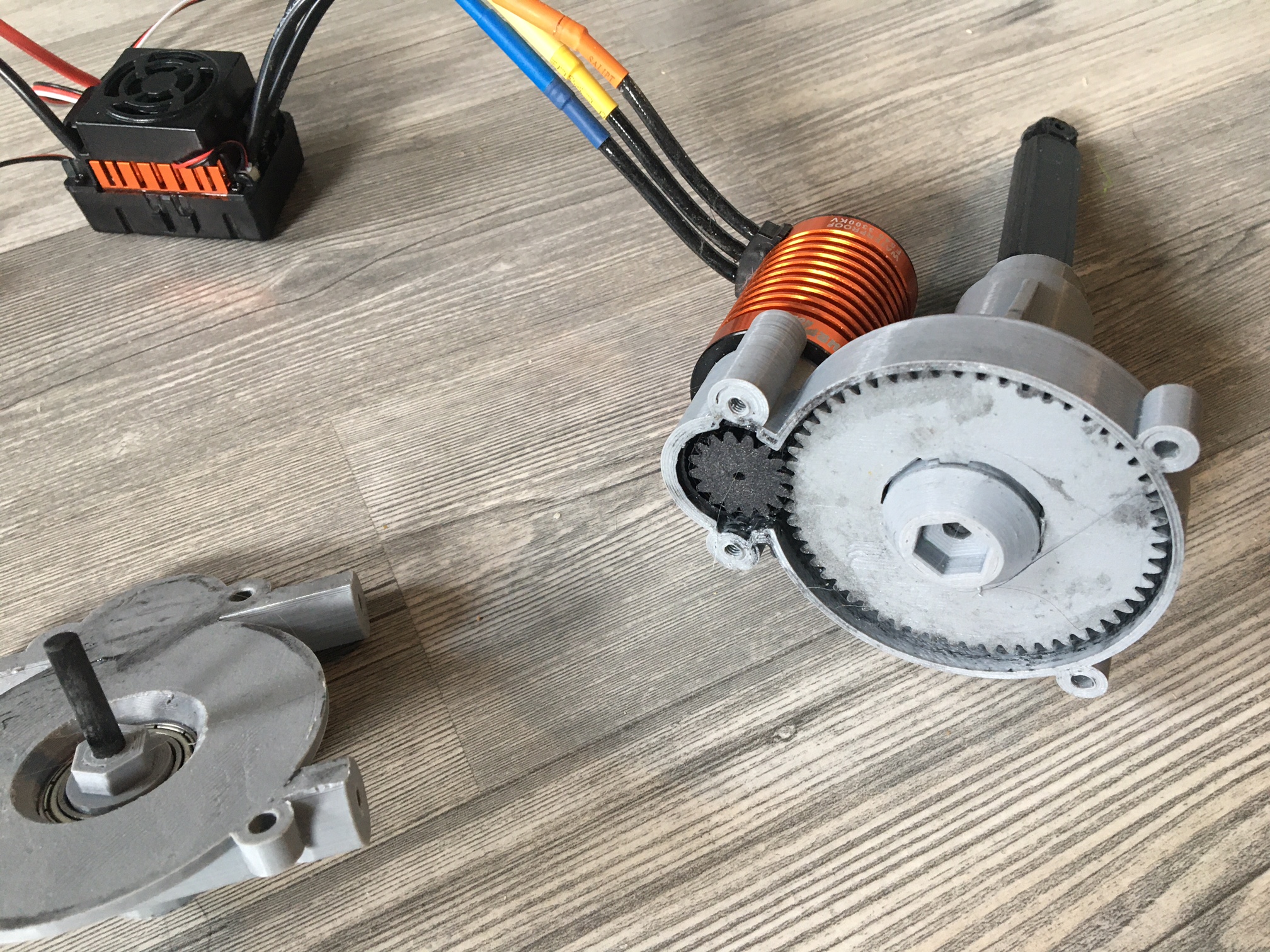

    Hier mal das Getriebe als Anhang,
    habe es jetzt mal zerlegt und sieht noch in Ordnung aus.
    Hätte gedacht das würde schon zerschlissen sein...
