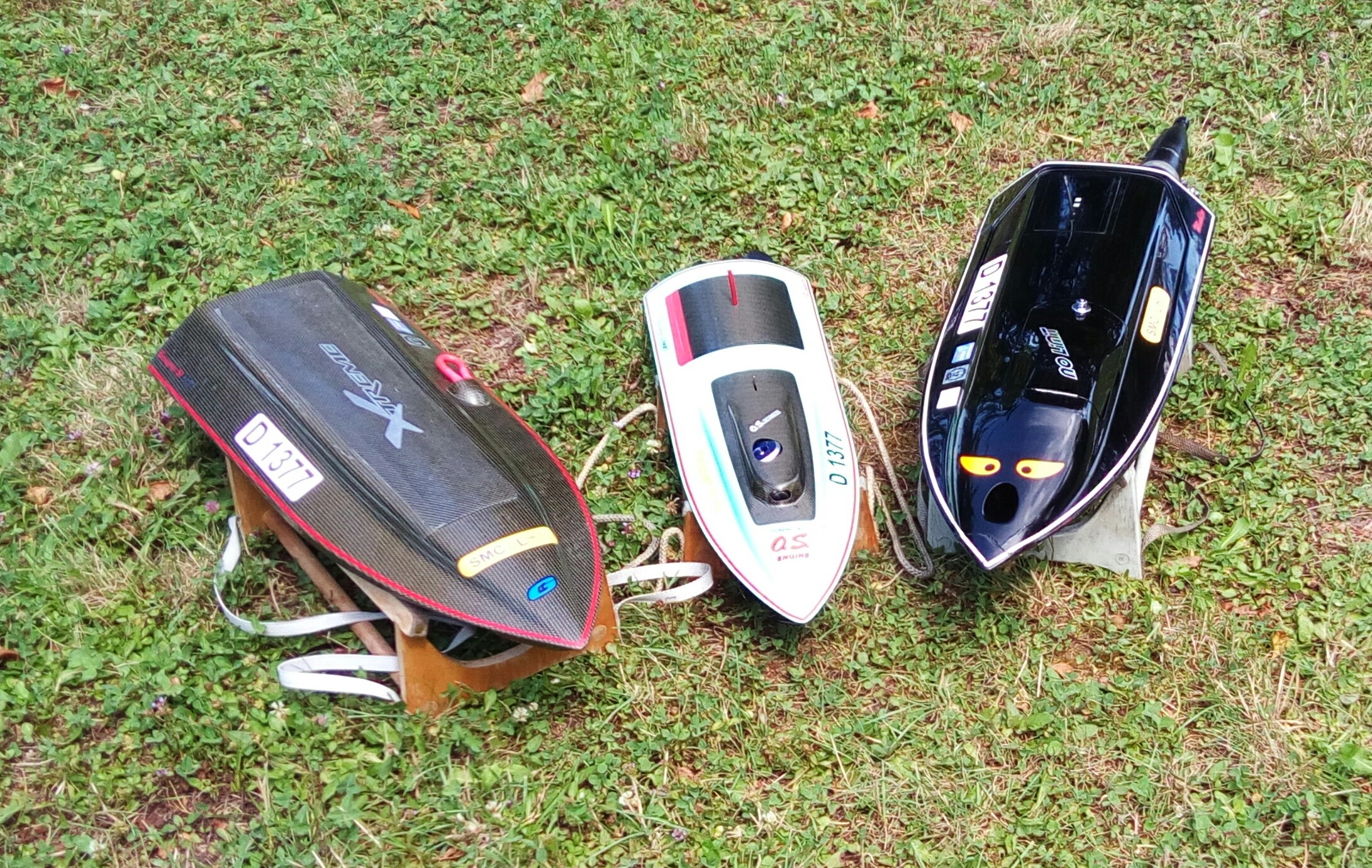

Moin,

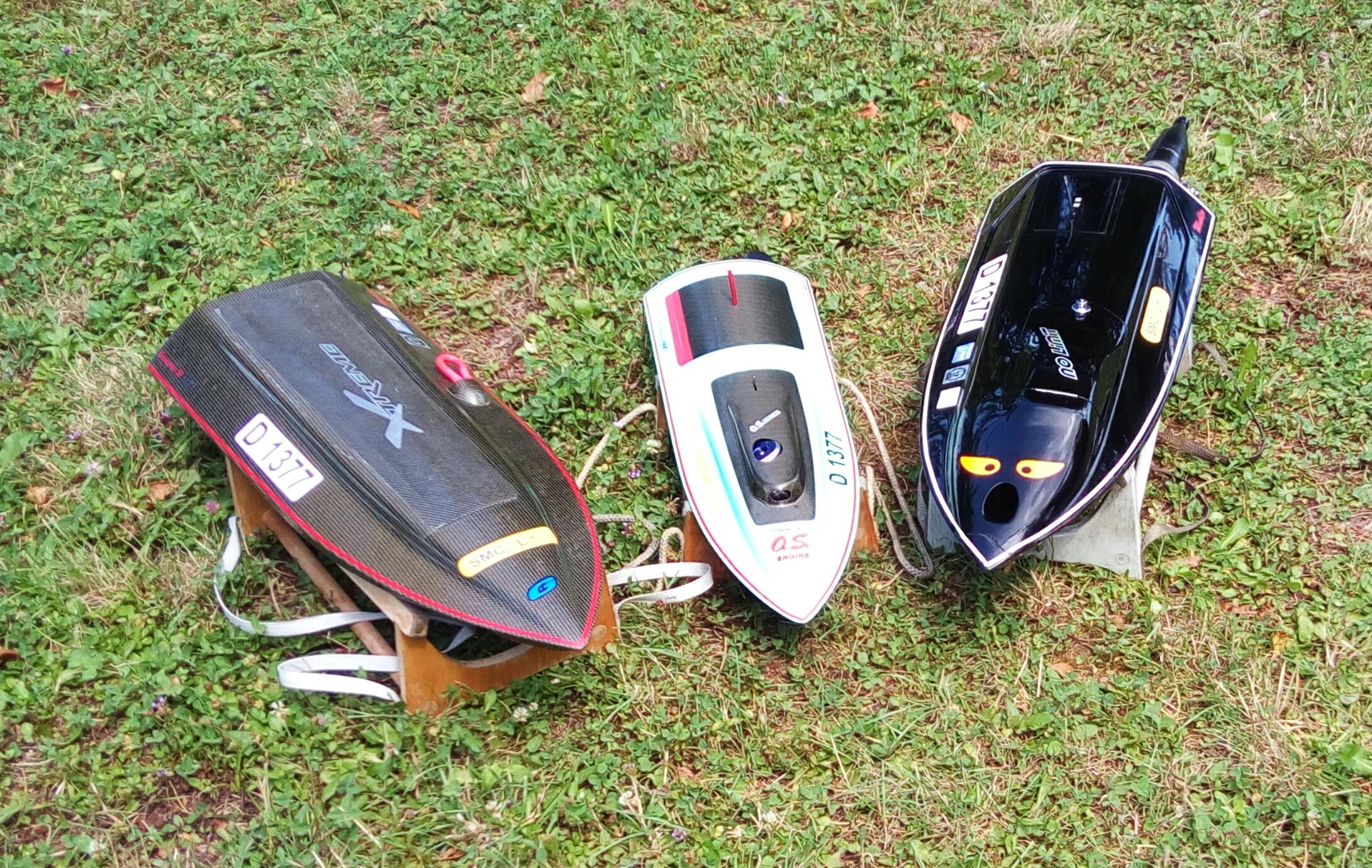

danke, aber so toll ist das nun auch nicht, es gibt viel schönere und schnellere Boote.

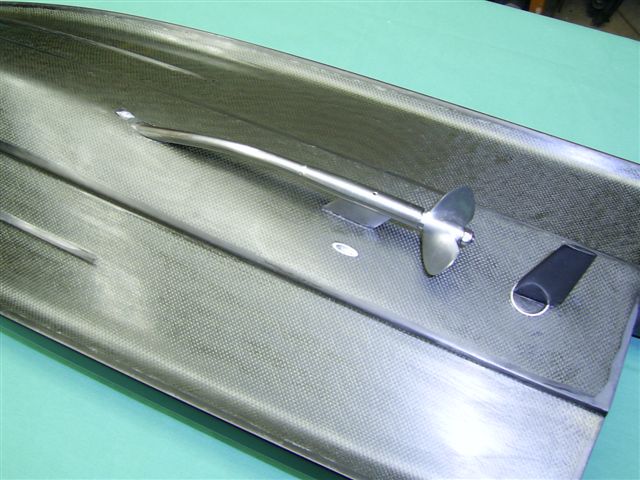

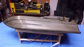

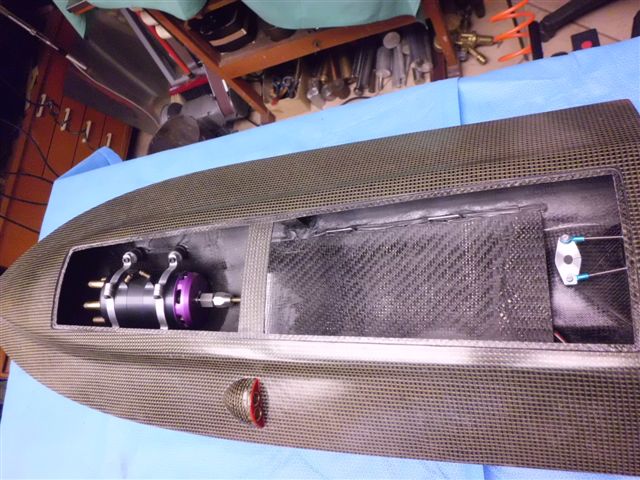

Aber hier geht's nur ums schnelle umrunden des "Naviga-Dreieck", mit dem richtigen Rumpf und Antriebskonzept ist es abgesehen vom fahrerrischen Können garnicht so schwer.

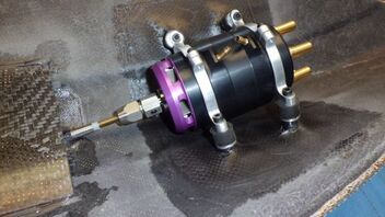

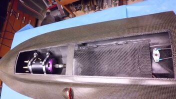

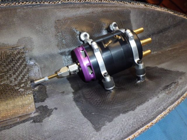

Allerdings erkauft man sich die Wendigkeit mit unverhältnismäßig hoher Antriebsleistung da die Boote extrem "satt" im Wasser liegen müssen um mit Vollgas durch die Kurven zu gehen, als Beispiel mein aktuelles F1-E hat 12kW ! und ist im Verhältnis zu anderen Booten mit weniger Antriebsleistung langsam.

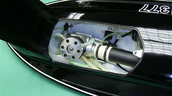

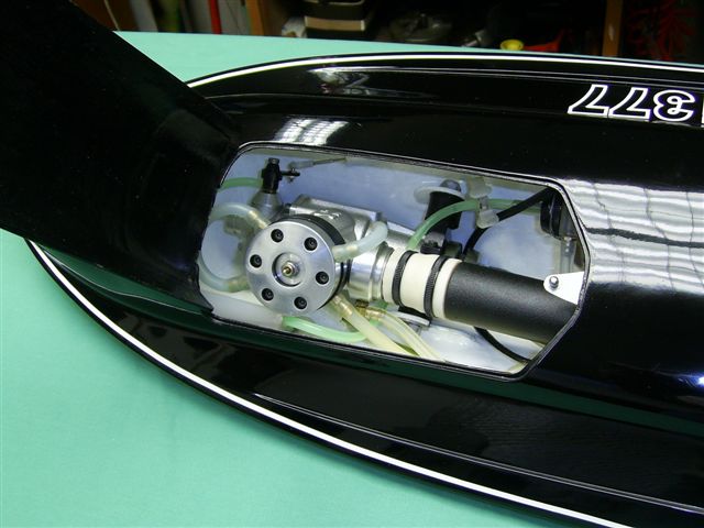

Es gibt zur Zeit nur noch drei Klassen F1:
-Verbrennerantrieb bis 3,5ccm
-Verbrennerantrieb bis 15ccm
-Elektroantrieb bis 1,4kg Akkugewicht und max. Spannung 43Volt
