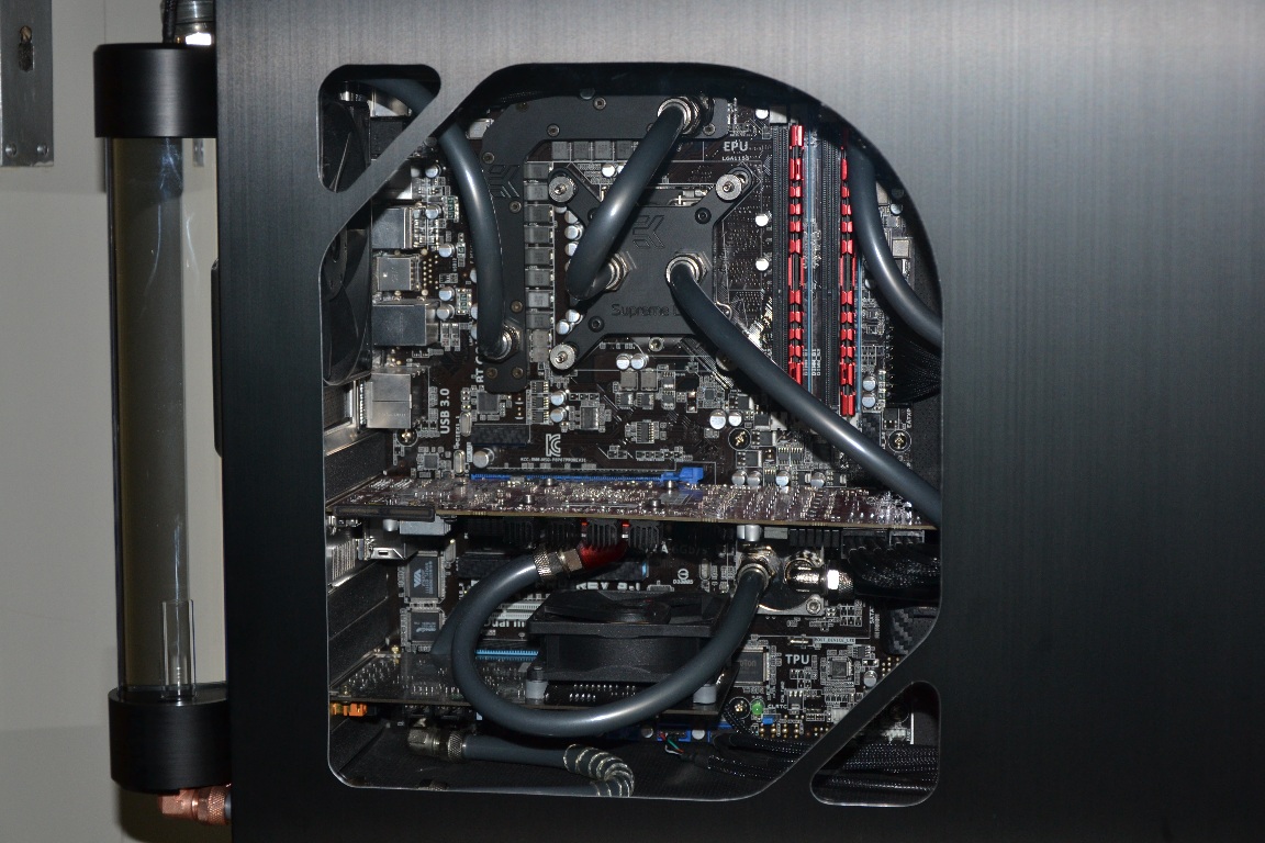

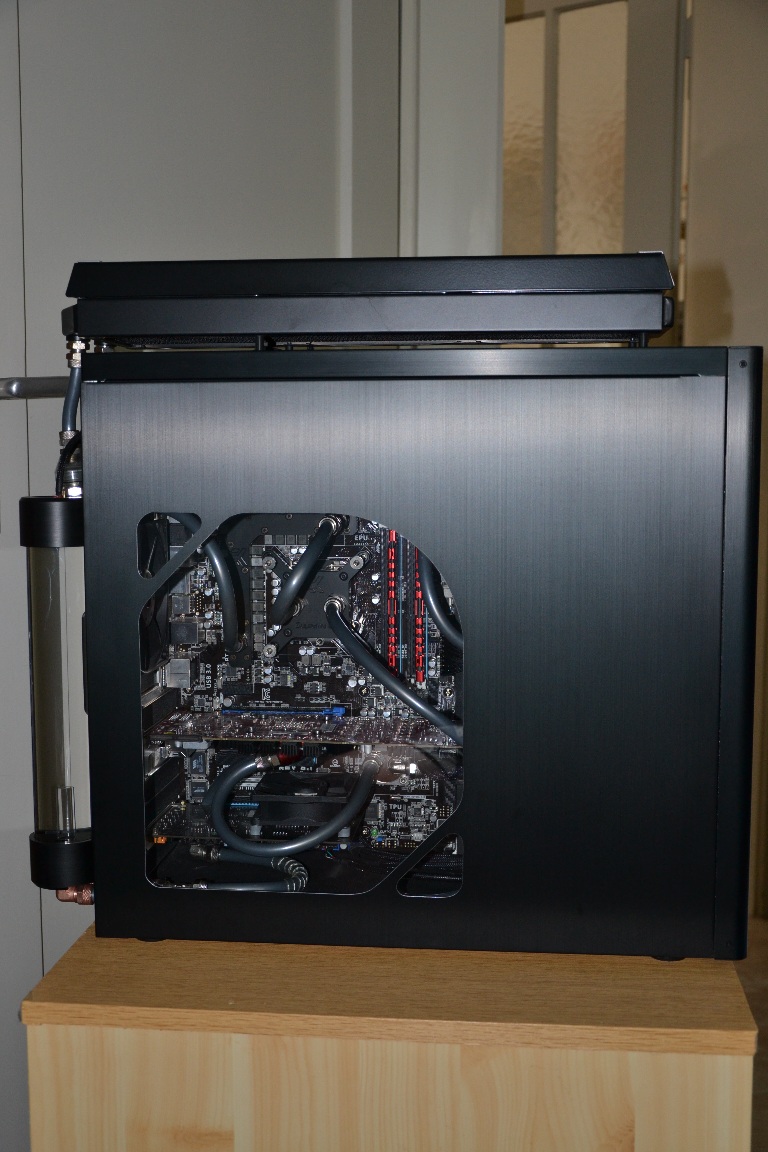

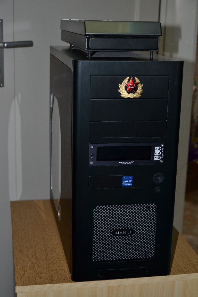

ich krame den Thread nochmal raus
hab mein Gehäuse jetzt wieder umgebaut
Basis ist ein Lian Li PC-8.
In das Seitenteil wurde von Hand mit dem Dremel ein Fenster geschnitten.
Sämtliche spalte in denen das Licht durchkam wurden kurzerhand innen mit Dämmatten abgeklebt.
Ich benutze richtiges Glas als Fenster, da ich in Vergangenheit negative Erfahrungen mit Plexiglas gesammelt habe.Ausgelegt ist der Tower mit Dämmatten und bestitzt eine RGB LED Beleuchtung mit Fernbedienung.
Die Beleuchtung wurde indirekt gestaltet, so dass man das Licht aber nicht die Lichtquelle selbst siet.
Die Kabel sind so gut es geht versteckt und teils selbst gesleevet teils gekauft.
Die hellblauen parts auf dem MoBo habe ich mit Carbonlookfolie abgeklebt.In der Front wurde ein Aquaero 5 eingelassen, das vollautomatisch meine Wasserkühlung überwacht und regelt.
Mit LCD Hype hab ich ein kleines Programm geschrieben welches mir alle wichtigen Informationen auf dem Display anzeigt.Nun zur Wasserkühlung.
Zunächst nichts besonderes EK Waterblocks CPU und SpaWa Kühler.
Laing DDC Pumpe mit Tuning Deckel entkoppelt befestigt im 2x3,5" Schacht.
Innovatek Graph o Matic mit selbst gefräster Halterung, aus Edelstahl, für die HD 7970.
Ein 420er Radi mit Blende, hingeschraubt mit Abstandshaltern auf den Deckel.
Ich habe schon immer eine externe unterbringung des Radiators bevorzugt,
um die Staubbelastung im Inneren auf ein Minimum zu reduzieren.Der Ausgleichsbehälter.

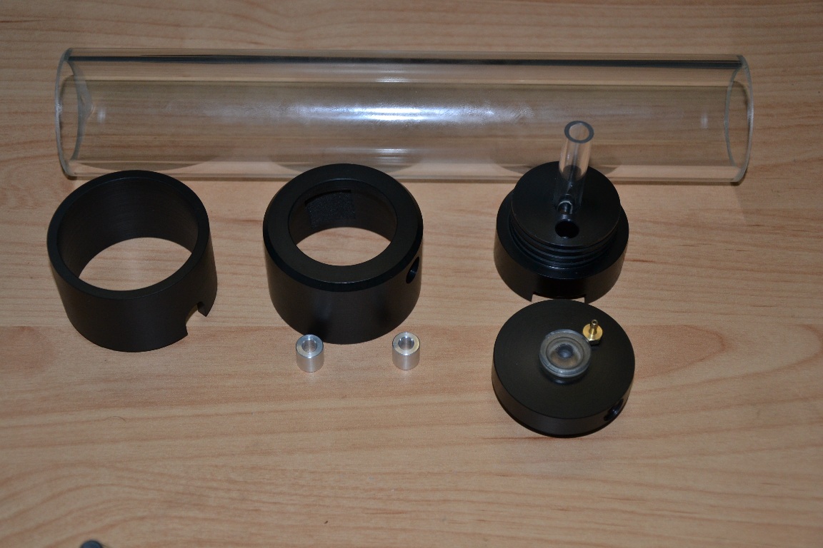

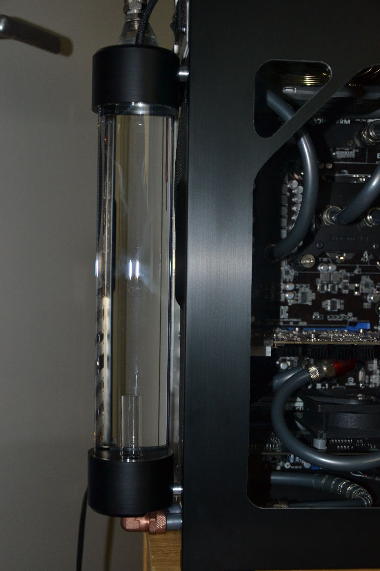

habe in Vergangenheit immer Plexi röhren AGBs verwendet, die entweder mit der zeit Verkratzt oder sogar gerissen sind.
Der Entschluss lag fest ein AGB aus Glas musste her.
Alternativen gab es keine oder keine die bauartbedingt gepasst hätten, so habe ich den AGB aus POM selbst entworfen gedreht und gefräst.
Das Steigröhrchen ist mittig angebracht, der Zu und Abfluss ist weiterhin im äußeren Bereich.
Ein Passendes 5mm starkes Glasrohr wurde verbaut.Als Gimmick habe ich eine Luftpume, aus dem Aquariumbereich, vor den Einlass des AGB geschaltet die Luftblasen im inneren erzeugt.
Natürlich bleibt der Wasserkreislauf Luftblasen frei, da ich die Menge der eingespeisten Luft mit einem kleinen Kugelhahn regeln kann.
Oben befindet sich ein LED Beleuchtungsmodul und ein Druckausgleichsanschluss für die eingespeiste Luft.Folgende befindet sich im Moment darin:
CPU: Intel Core i5-2500K @ 5GHz @ 1,4v (24h/7 stable)
Cooling: Custom Wakü, EK Waterblocks, 420er Radi, Aquaero usw.
RAM: 2x 4GB G.Skill RIP Jaws DDR3
Board: Asus P8P67 Pro Rev 3.0
Graka: PowerColor HD7970 @ 1,1GHz
HDDs: SSD 256GB Crucial m4, HDD 750GB 2,5" Hitachi
Sound: Creative SB audigy Gamer (PCI)
Netzteil: BeQuiet DarkPowerPro 450WBilder sagen mehr als Worte:
vorerst mal ohne Beleuchtung da diese und noch einige Kleinigkeiten optimiert werden.
