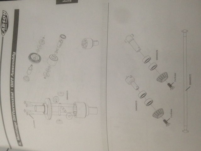

    na dann muss ich es wohl mal auseinanderbauen.
    vorher noch ne frage:
    im moment kriegt ja die hinterachse power von den vorderrädern.
    wenn ich das nun so lasse, ist es ja eigentlich auch 4 x 4.
    hinterräder drehen ja mit - wenn die vorderräder sich drehen.
    ist denn da nen doller/großer leistungverlust da? - ja ich weiß, kann´s ja ausprobieren.
    isn offroader und wir fahren unter anderem auch über wiesen. da kommt er normalerweise gut durch.
    wenn der unterschied net so groß ist, kann ich es ja so lassen...

    heißt also
    hinteren teil abbauen und auseinandernehmen?
    hab da schiss vor, weil ich dann denke, ich krieg das ganze net mehr zusammen.

    Hallo zusammen,
    bin Anfänger und habe hier mal ne Frage.
    Habe ein Carson Dirt Warrior Sport 500404050 X10 EB Chassis. Der Wagen hat einen 4x4 Antrieb.
    Seit heute kommt die Übertragung vom Motor nur vorne. Habe eine neue Rutschkupplung/Hauptzahnrad eingebaut, bin da schon geübt - es ist mittlerweile innerhalb nem 3/4 Jahr die vierte.
    Nur jetzt beim testen isses irgendwie komisch. Wenn ich den Wagen auf dem Tisch nur mit den Hinterrädern rolle, drehen sich die Vorderräder nicht mit. Wenn ich aber die Vorderräder auf dem Tisch rolle, drehen sich die Hinterräder nun mit.
    Bin mir sicher, dass vorher egal welche Räder ich gedreht habe, die anderen sich auch mit gedreht haben.
    Ist da irgendwas kaputt - was ist da faul?
    Eventuell Getriebe ? Differenzial?
    Hoffe, da kann jemand mit Erfahrung was dazu sagen!!??
    Würde ungern da alles einfach so auseinander bauen. Sieht komplizierter aus. Vielleicht kann man schon was ausschließen.
