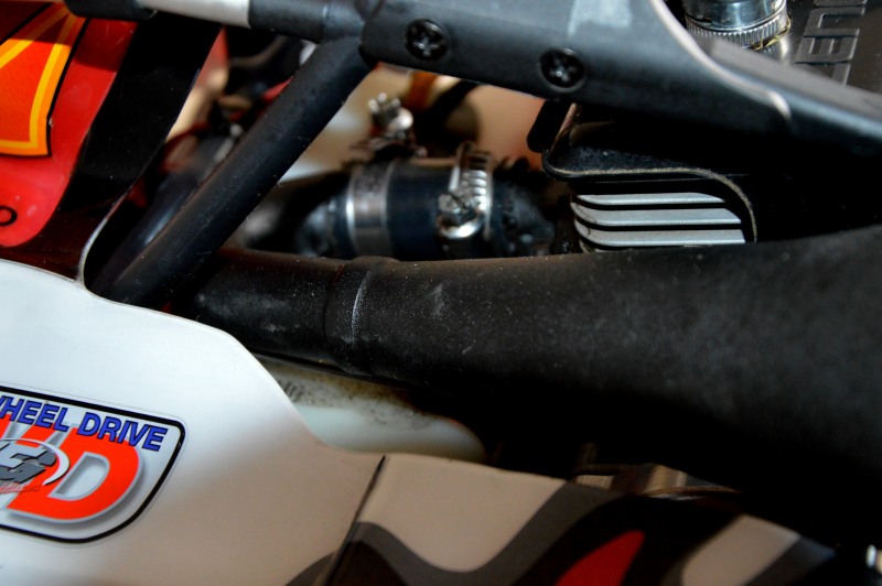

Nur ein kleiner Erfahrungsbericht und die ganzen Umbauarbeiten die ich gemacht habe damit er einigermaßen haltbar ist und vernünftig läuft. Im Juli 2015 habe ich den gekauft und bisher ganz gut investiert. Von gebrochener Getriebeplatte
, runde Ritzel
, verlorene Pins

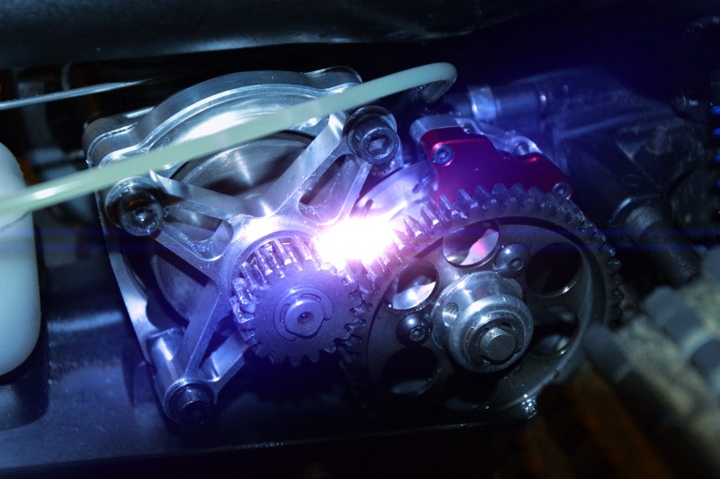

der Antriebswelle und etliche verlorene und gelöste Schrauben war alles dabei. Dann angefangen alles zu ändern und zu stabilisieren , und siehe da nun kann man tatsächlich 2-3 Tanks fahren ohne das was ist, oder wenn dann nur Kleinigkeiten die sich zumeist vor Ort beheben lassen.
Fertig ist er zwar noch lange nicht aber es muss ja auch alles bezahlbar bleiben. Ich habe schon einiges von Lauterbacher bestellt da es etwas günstiger ist und meiner Meinung nach ebenso gut, vor allem die Dämpfer sind TOP , er lässt sich damit sehr gut fahren , sowohl Strasse als auch auf der Wiese 1A -

Tach zusammen , ich war heute mal wieder los und er hat 2 Tanks durch heute, nachdem ich mir neuen Sprit gemischt habe. Der Vorbesitzer meinte es gut mit der Umwelt und gab mir zu dem Auto 2 Liter Stihl Moto Mix ( Gerätebenzin ) dazu.
Nicht nur das das Zeug enorm viel Geld kostet und auch noch auf Bio Basis hergestellt wird ( Benzol , Paraffin ) , nein es siffte mir mein Modell zu das es fast ne Stunde brauchte nach dem fahren das ich ihn wieder sauber hatte. Karrosserie innen schwarz , RC Anlage , Zylinder ,Tank usw alles schwarz und zum Teil verölt.
Dem verschaffte ich Abhilfe indem ich den Sprit verschenkte und ich mir was neues gemischt habe mit Super E5 und Castrol 2 T Öl. Es wurde merklich besser aber das gelbe vom Ei war das immer noch nicht.
Da ich beruflich mit Benzin usw zu tun habe besorgte ich mir 5 Liter Super Plus ( 98 Oktan ) , ohne Zusätze wie Benzol usw , also reinen Sprit. Von Castrol , was ich jahrelang für das beste überhaupt hielt, wechselte ich auf Vollsynthetisches ÖL von TOTAL.
Ich habe heute 2 Tanks verballert und über ne Stunde Gesamtlaufleistung hatte ich anfangs wieder Bedenken was da nun alles zu und vollgesifft ist. Karosserie runter und dann die reinste Ernüchterung. Kleine Ölspritzer im Bereich der Fahrerpuppe und die Schellen am Krümmer ,die sonst rein schwarz waren sind sogar noch sauber. Am Auslass etwas ölig aber alles im grünen Bereich gewesen. RC Anlage trocken und selbst hinten die Dämpferbrücke und Stossdämpfer sauber ,siehe Bilder. Das ist und bleibt mein Mix, auch der Motor lief sauberer und hatte mehr Zug. Das leichte Veränderungen eintreten hatte ich erwartet , aber derartige positiven Eindrücke hatte ich nicht erwartet. Chassisplatte leicht verölter Staub ,mit einem Wisch weg, alles andere TOP
Mischverhältnis : 200 ml Öl auf 5 Liter Sprit
Er gefällt mir immer mehr , von Monat zu Monat immer mehr investiert und er entwickelt sich langsam zu einem echten Top Modell

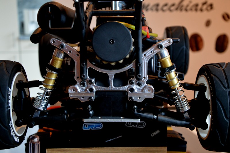

So das haben wir denn erstmal fertig gemacht. Die Dämpfer sind um Welten besser als die originalen und das Geld wert. Werde mir die für vorne auch noch gönnen ....
Danke , ich habe da noch die originalen Knochen drin, daher ja die Überlegung. Es würde ja sicherlich auch leichter laufen , dann werd ich das mal ins Auge fassen. Stossdämpfer für hinten hab ich jetzt welche von Lauterbacher bestellt, die originalen FG sind nicht so der Burner
und die ALU Teile sehen so spillern aus. Diese jetzt von Lauterbacher sind aus Vollalu und sehen wertig aus und die Statements ansich sprechen für sich. Sollten morgen kommen dann schaue ich mal. Wenn sie was taugen dann hol ich mir die für vorne auch noch. Danke vorerst ,ich werd das mit dem Kugelantrieb in Angriff nehmen. Kommenden Winter kommt der Buggy komplett auseinander und dann werd ich mal gucken was noch so geht. Der Motor wird auch überarbeitet, daß werd ich auch bildlich festhalten und auch berichten.

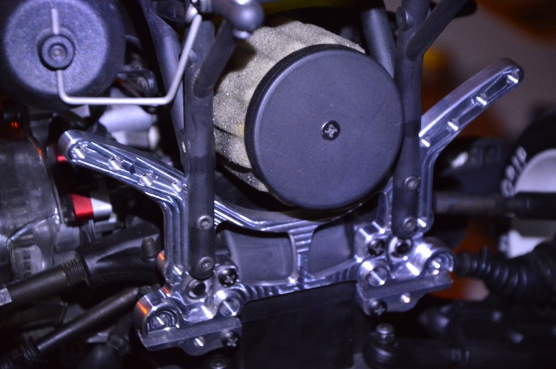

Nen Tipp. Hinterachse auf Alu umzubauen ist gar ned mal verkehrt. Vorderachse würde ich aber aus Kunststoff lassen. "Wenns nicht nachgibt, dann brichts"
Du kannst allerdings alle Achsschenkel auf ALu umbauen, dann sind die Lager wenigstens safe.Hallo , ja Danke, so ähnlich hatte ich auch schon überlegt, wenn Vollalu dann darfste da wirklich nirgends mehr mit gegen kommen und Gelände sollte man auch lassen denk ich. Hab den vorhin mit den Strassenreifen nochmal gescheucht , also ich bin zufrieden soweit. Natürlich driftet er mächtig bei zuviel Kit, aber ich denke das der mit 35 mm mehr Radstand das genauso macht. Vorteil ist natürlich schon 4 WD. Und ich habe mir auch mal andere Modelle angesehen wie HPI, LRP und auch Amewi. Bei entsprechenden Umbauten sind alle gut genau wie der FG auch. Ich fahre allerdings so, als wenn ich selber drin sitze, daß machen natürlich nicht alle so. Ich habe schon welche gesehen da war nur rumbrechen und auch viel Schaden dabei. Wenn es im Rahmen bleibt so wie bisher geht es mit den Kosten.
