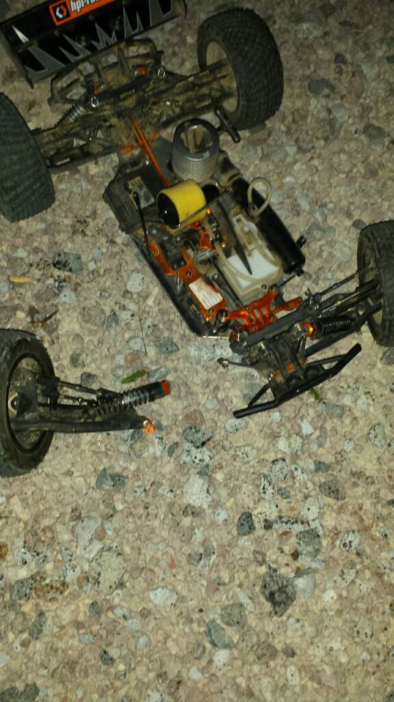

    Servos gehen noch. Hab jetzt auch rausgefunden dass der Schalter die Ursache war. Dieser hat bei Vollgas des Servos das Auto Stromlos gemacht. Somit konnte ich mit der Funke keinen Einfluss auf den Wagen nehmen. Das Akku ist ein LiFe und fast noch voll.....
    Naja aus Schaden wird man klug. Ab sofort wird der Schalter nicht mehr benutzt und das Akku direkt an dem Empfänger angesteckt, auch wenn ich dafür jedesmal die Box öffnen muss.

    ich hatte eben eine traurige Ausfahrt mit meinem HPI Trophy Truggy 4.6.
    Erst lief eine halbe Stunde alles gut. Die Karre lief wie immer wie der Teufel und machte echt Spass.
    Aber dann passierte es. So ca. 50 Meter von mir entfernt blieb er plötzlich stehen und ich dacht erst er ist ausgegangen, weil er nicht auf die Funke reagierte. Da aussenrum viel Verkehr war hörte ich ihn nicht mehr laufen. Als ich näher kam hörte ich dass er aber doch noch lief. Hab mir nix dabei gedacht und in seiner Nähe ein wenig Gas gegeben. Auf einmal drehte der Motor auf Maximaldrehzahl und der Truggy schoss los. Die Lenkung reagierte auch nicht mehr und auch das Ausschalten der Funke um den Failsafe zu aktivieren brachte keinen Erfolg.
    Das Resultat war ein Einschlag vorne rechts in eine Mauer mit kapitalem Achsschaden.Zum Glück war ausser mir dort niemand der hätte zu Schaden kommen können.
