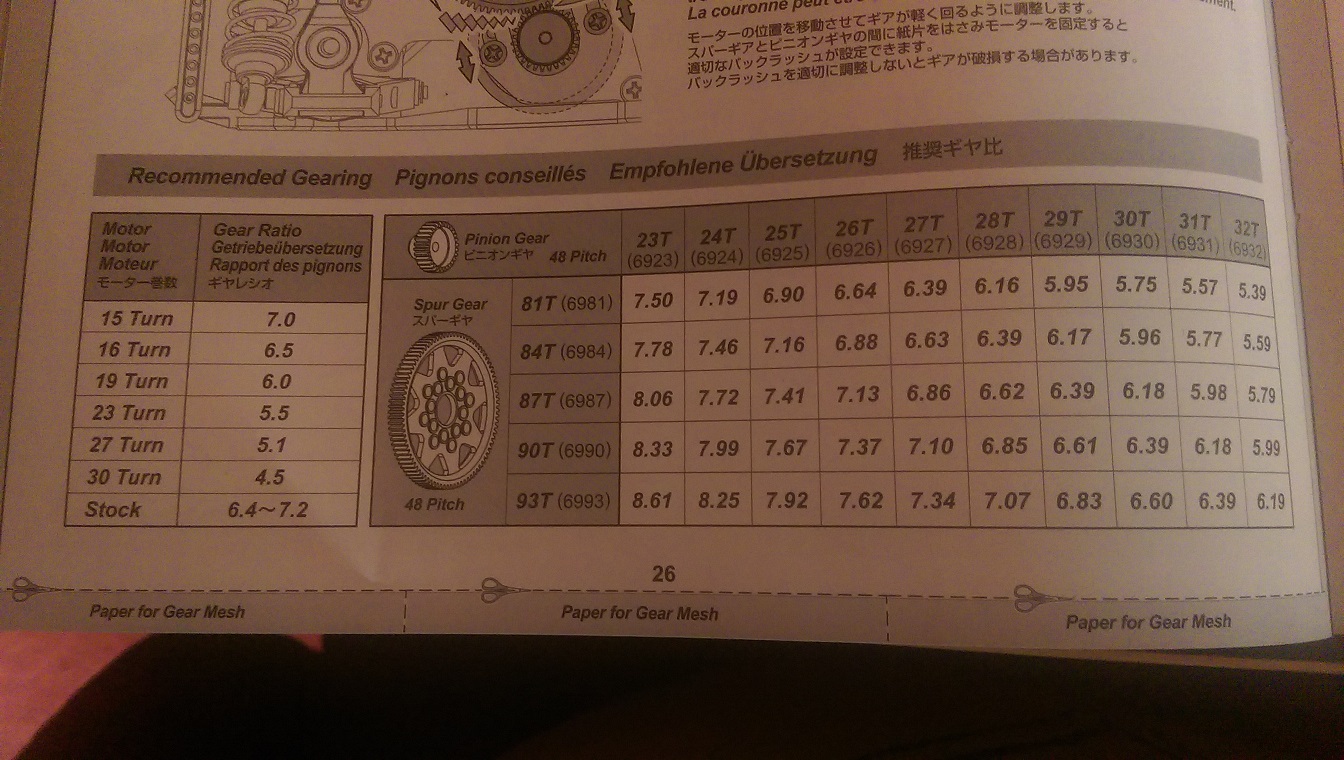

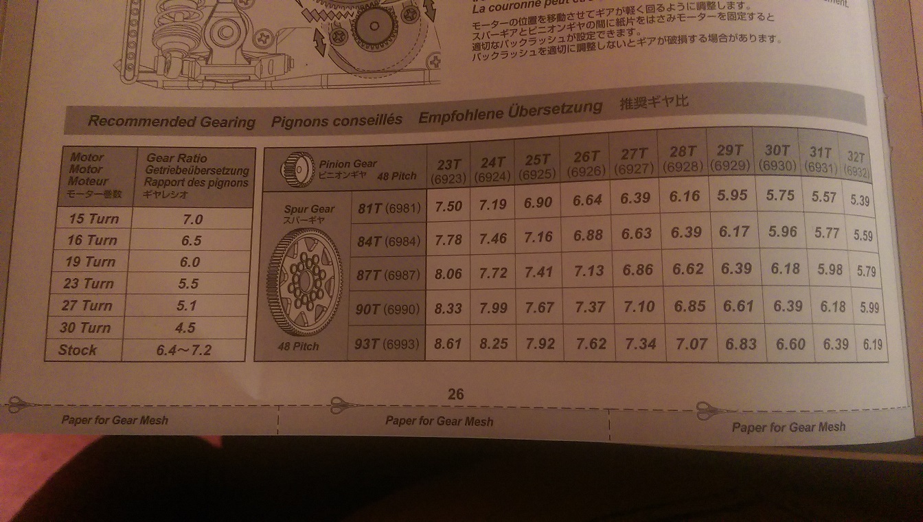

Hi leute suche ein Passendes Motorritzel für nen hpi sprint2 flux hab aber davon keine Ahnung!
Die tabbelle mit den Übersetzungen hab ich mal im anhang hochgeladen! Orginal ist am chassi ein 90t (6990) Zahnrad und am Motor glaub ich orginal ein 23er war aber keins vorhanden!
Motor wird der Vektor 5900kv will auf max Speed aber so das er noch fahrbar bleibt und nicht überhitzt!
