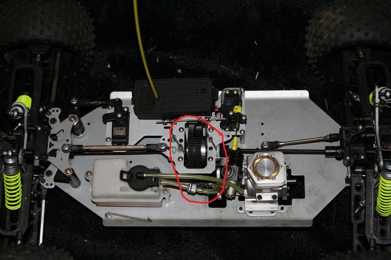

wenn du das was auf dem bild ist im roten kreis meinst dann ja
also motor dreht sich glocke dreht sich und die beiden grossen ritzel wie auf dem bild ... und das alles wenn ich gas gebe .. nur die Kardanwelle dreht sich nicht da hört der strang auf ...

Hallo erst mal !
ich habe seit 2 wochen einen Reely rambo 1:6 mit force motor 38h2o er lief letzte woche ohne probleme !
heute wollte ich mal wieder eine runde fahren und da war folgendes problem ! Motor geht wunder bar an bekommt drehzahl die glocke dreht sich und die beiden grossen zahnräder auch
sobald ich gas gebe fährt er aber nicht los sondern dreht einfach nur hoch ... ab und zu ist er los gefahren ... aber nur 10m ... maximal
wo könnte hier der fehler sein !
ich poste mal ein bild mit welche 2 zahnräder ich meine die sich drehe wenn ich gas gebe ...
ps es ist nicht mein auto auf dem bild habe grade keine cam zur hand ...
