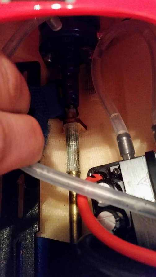

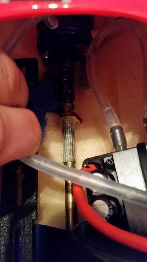

Ja Strut steht ab Werk auf dem niedrigsten Stand. Kann ich ja mal hochschrauben. Den Akku kann ich durch die Position der RC Box kaum verschieben. Die Schraube ist auch serie. Keine Ahnung wie groß.

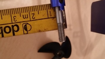

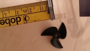

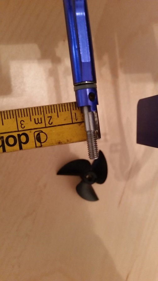

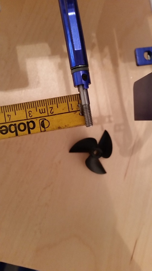

Hier schon mal Bilder von der Welle.

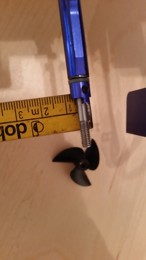

Und jetzt müsst ihr mir aber mit dem Propeller weiterhelfen! Will auch auf 6S umbauen. Dafür sollte der Propeller ausgerichtet sein.

Mein Problem ist, dass ja anscheinend kein "normaler" Propeller auf die Kyosho Welle passt. Also was tun? Neue Welle? Eventuell ein Adapterstück?
Ich habe keine Ahnung davon. Da müsst ihr mir helfen! [size=10] [/size]
[size=10] [/size]
Anbei mal Bilder von der aktuellen Welle...

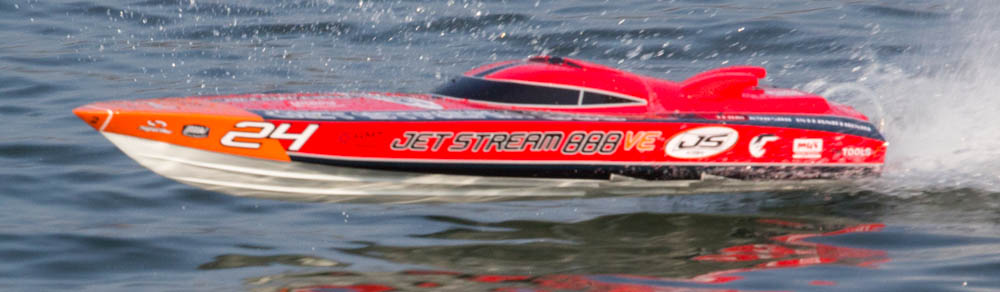

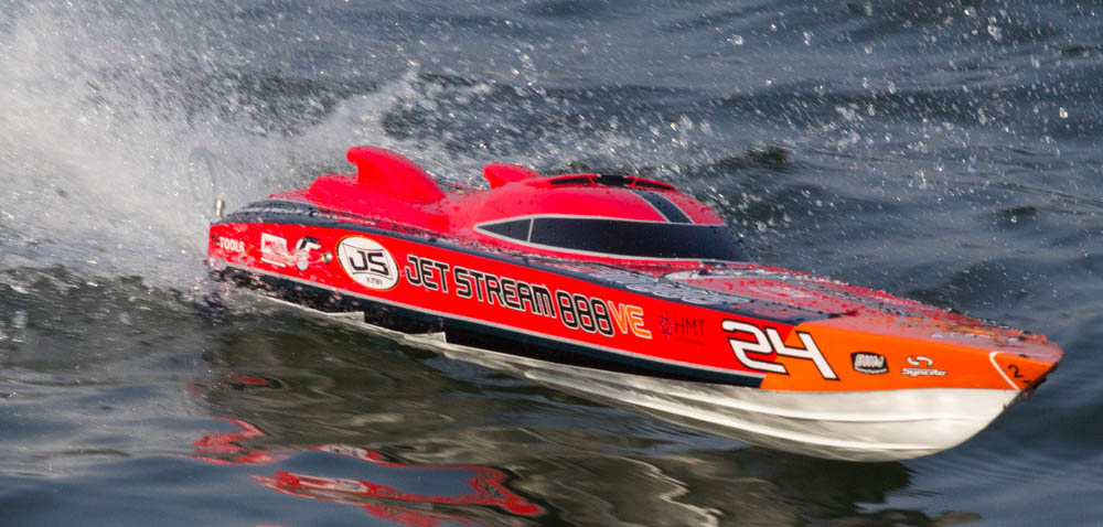

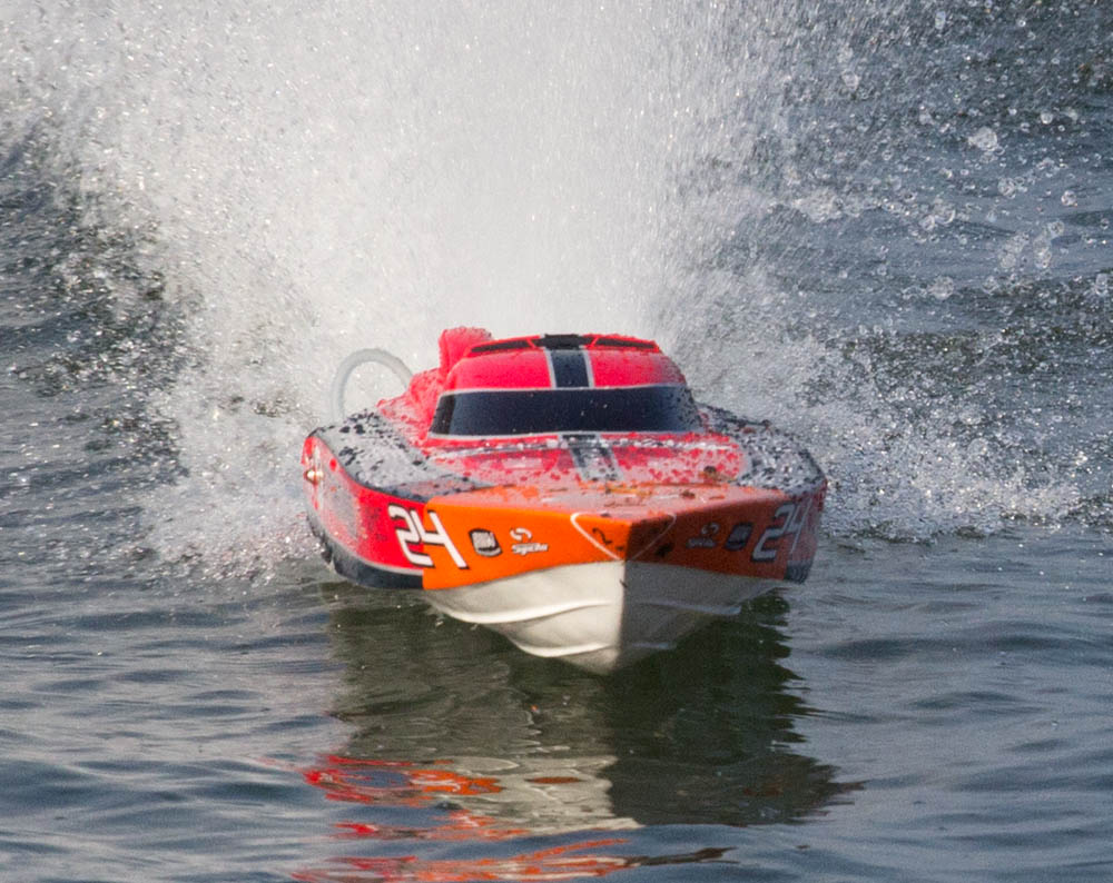

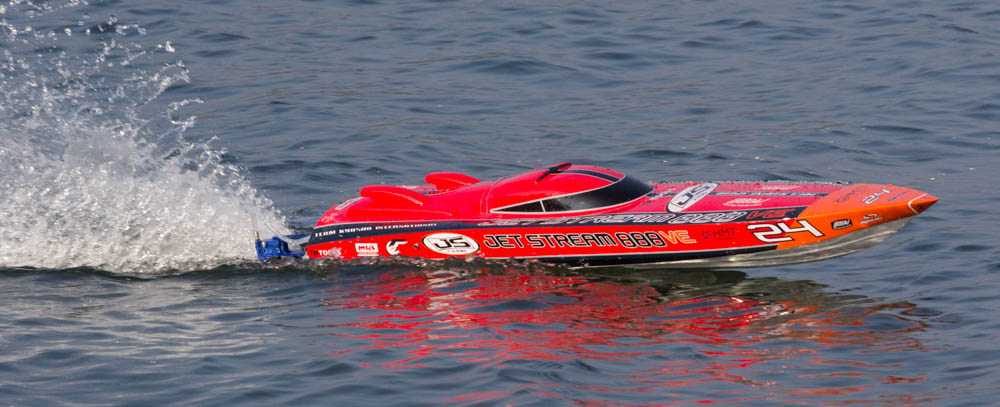

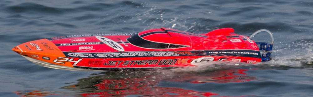

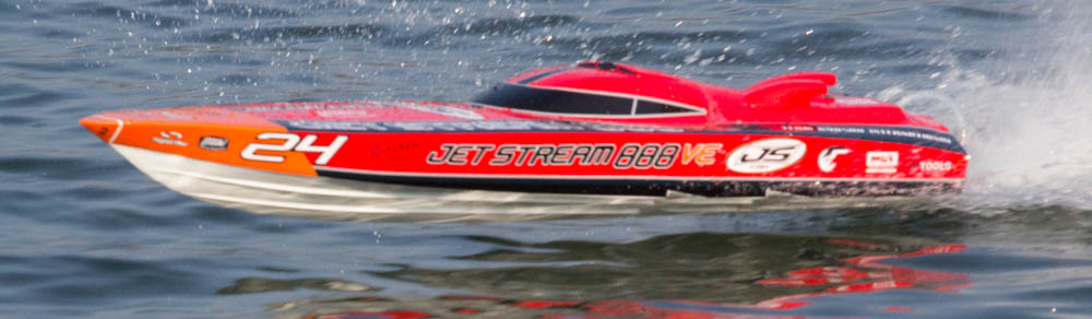

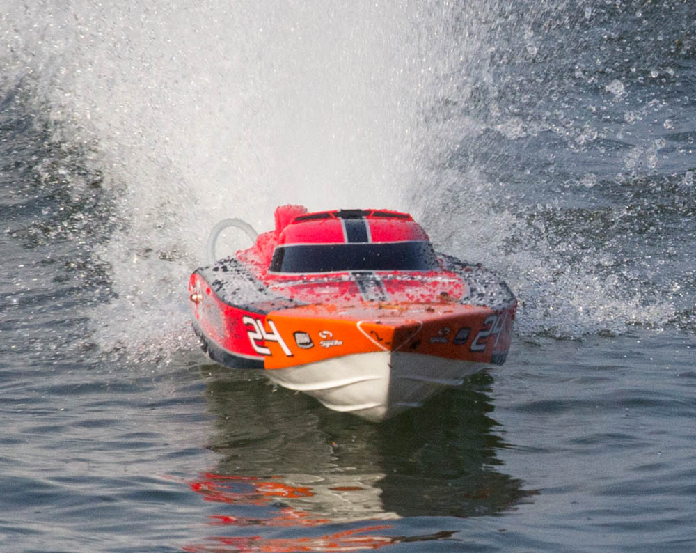

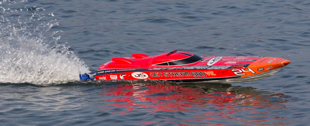

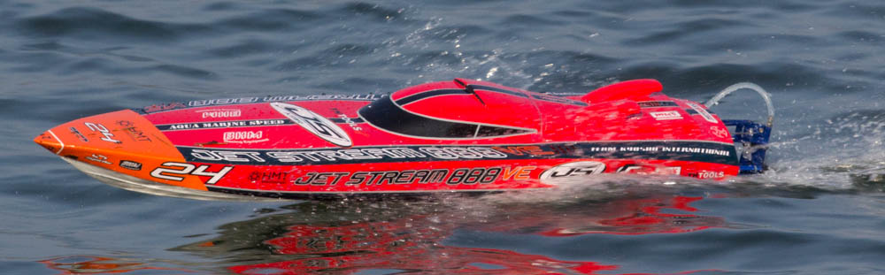

Sooo, nach einiger Zeit wollte ich dann hier auch mal meine JetStream vorstellen.
Bis jetzt ist noch alles Serie. Das Boot fährt ca. 65Km/H (nicht gemessen, aber neben einem her gefahren dass diese Geschwindigkeit laut GPS fährt). Bin ein absoluter Neuling im RC Bereich. Daher wurde von mir auch noch nichts an den "Trimklappen" zb. verändert.
Erstmal ein paar Bilder während der Fahrt.

Bei Kyosho werden auch nicht norm Teile verwendet. Das ist richtig. Allerdings stört das höchstens bei Propeller. Und da gibt es Adapter, oder andere Wellen für wenig Geld und Aufwand.

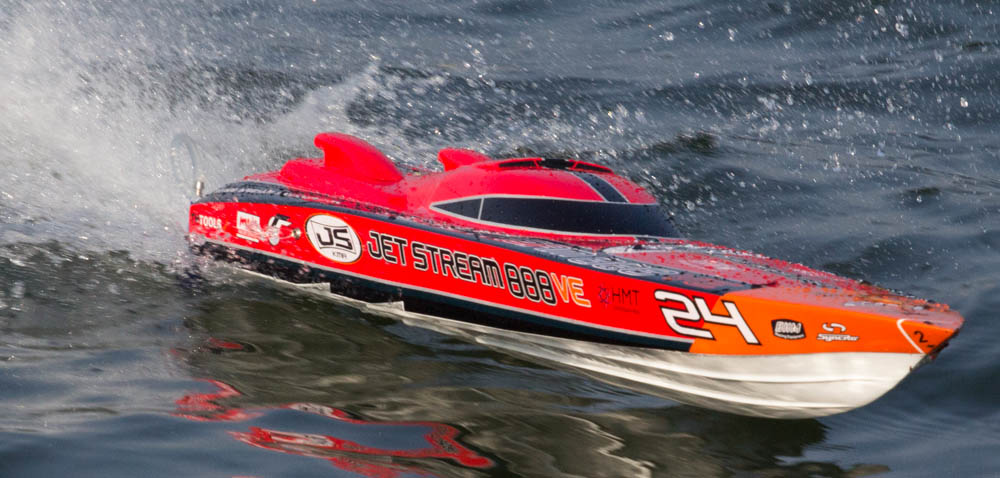

Die Bilder wurden mit einer sehr guten Spiegelreflex-Kamera mit passendem Objektiv gemacht und danach ein klein wenig bearbeitet.
Videos habe ich bislang noch nicht. Aber die Saison hat ja noch nicht mal angefangen [size=10] [/size];)[size=10] [/size]

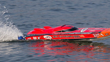

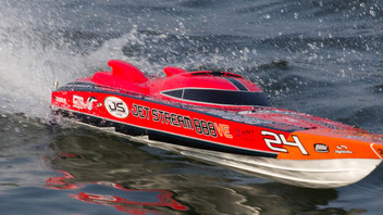

Anbei noch ein paar Bilder von meinem 2. Ausflug...
