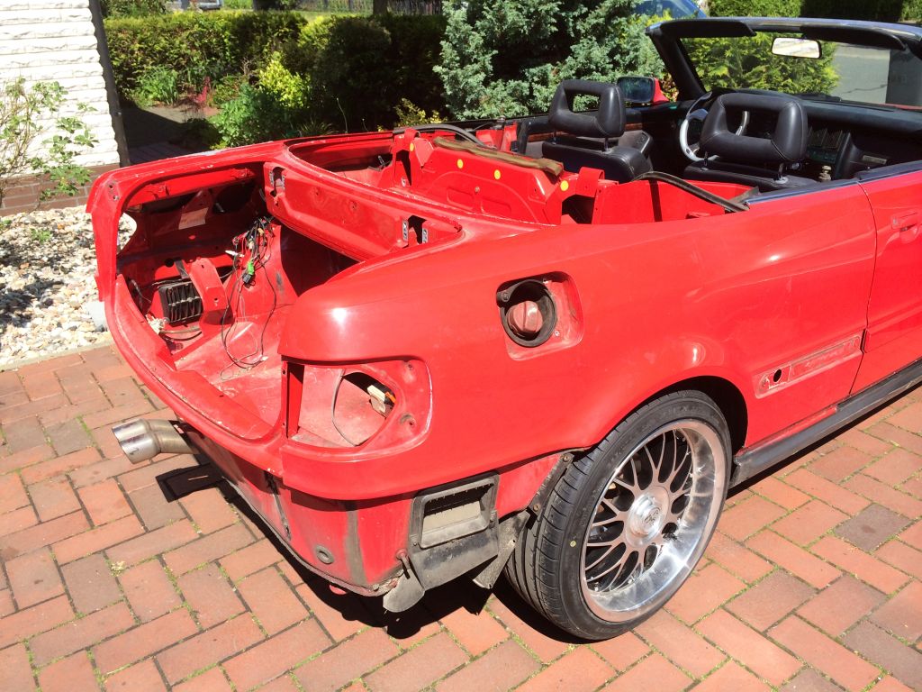

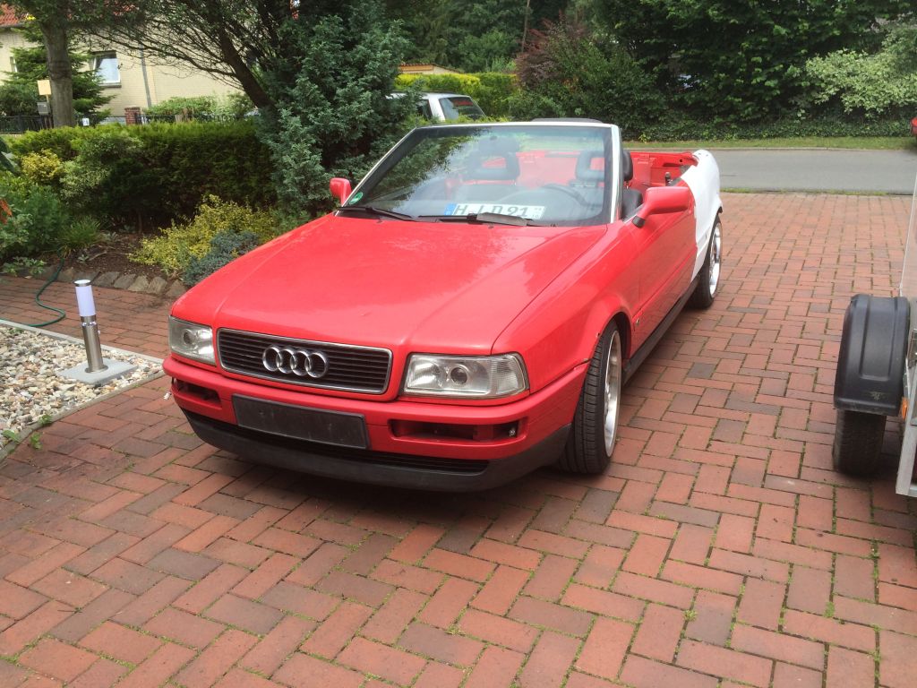

Einer meiner 1:1 ist gerade ebenfalls Baustelle....
