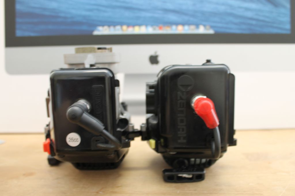

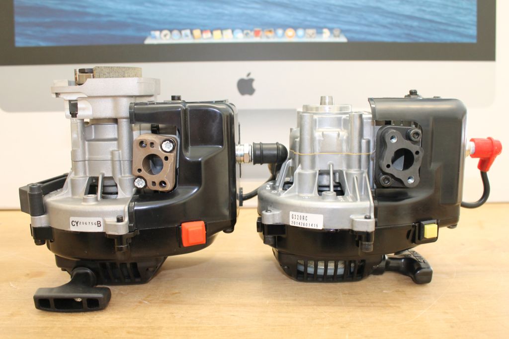

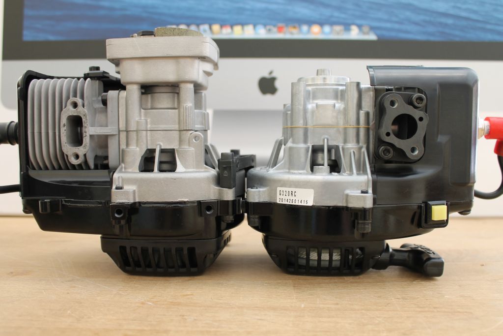

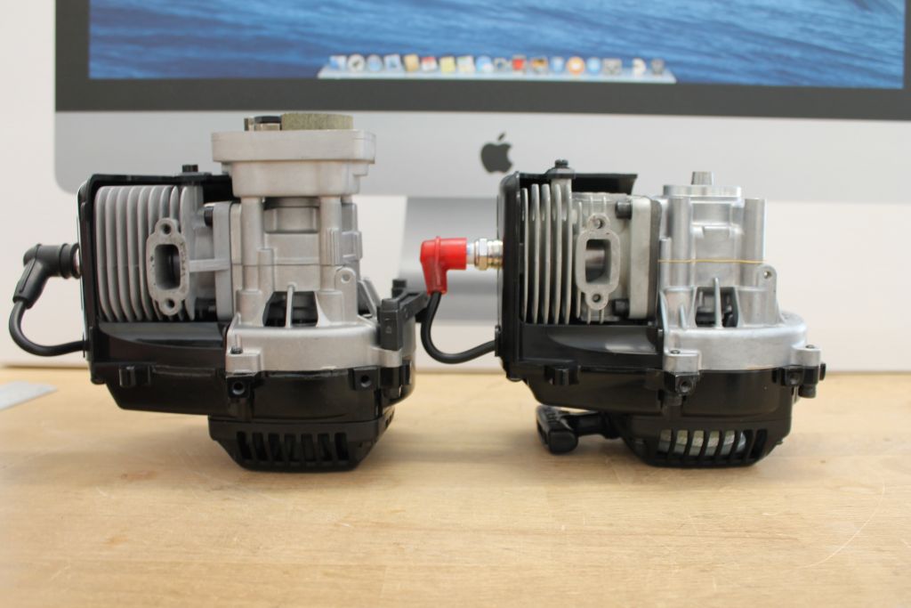

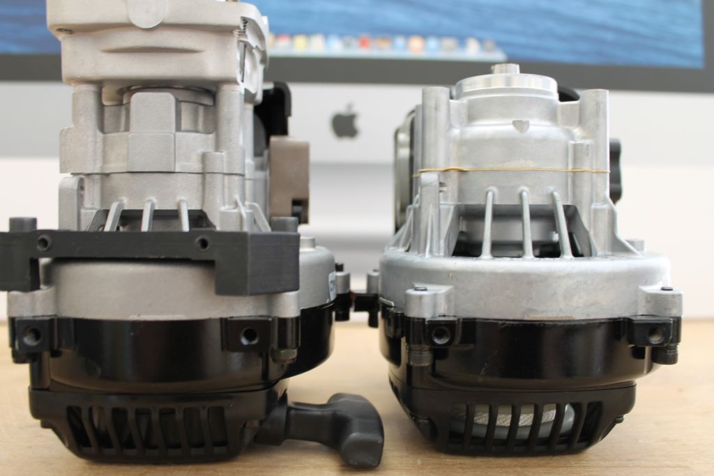

Genau das Stimmt eben nicht, ich habe die Motoren hier und auch vermessen.
Bekommt man, genauso Groß wie die anderen...

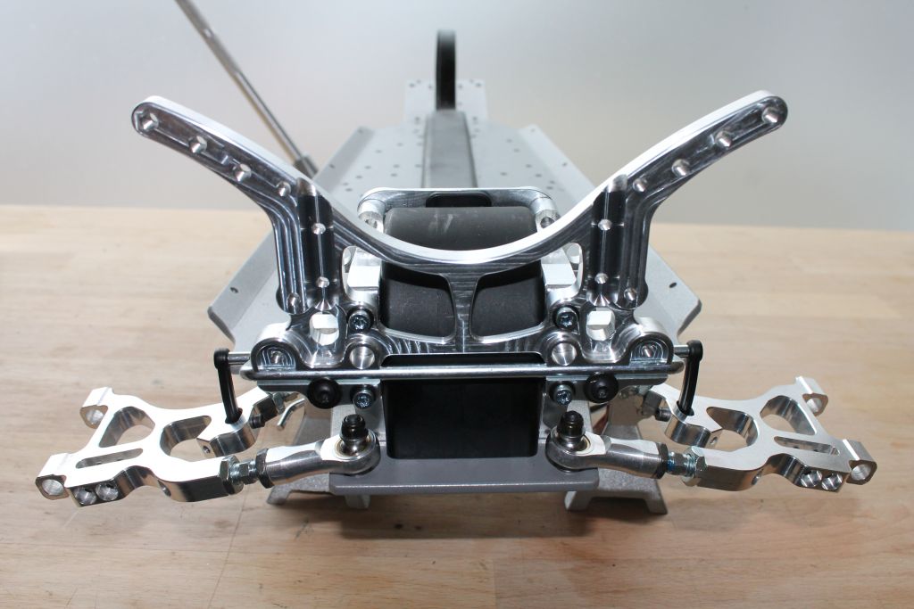

So, weiter geht es, ich habe zwischenzeitlich das Vordere Differenzial Umgebaut und mit Sperrfett befüllt sowie an der Hinterachse weitergemacht.
Konsequenterweise mit Aludämpfern....
[size=8][size=8]Gewichtszuwachs bis hierhin aufgrund von Aluteilen[/size] - 245g - 12,771 KG[/size]

Der G320 ist fast genauso groß wie die anderen, mache morgen mal Vergleichsfotos, hab den liegen für mein Alumonster...
